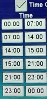

Made in USSR Опубліковано: 19 червня Поділитись Опубліковано: 19 червня так если гена работает перед инвертором то " грид пик шейвинг "точно так же должен отработать по идее. Инвертору пофиг что стоит впереди ,он воспринимает гену как сеть. у меня вопрос : очень странно прописано время в тайф оф юс. можно его изменить самостоятельно ? как то не сильно подходит под ночной тариф Посилання на коментар Поділитися на інших сайтах More sharing options...

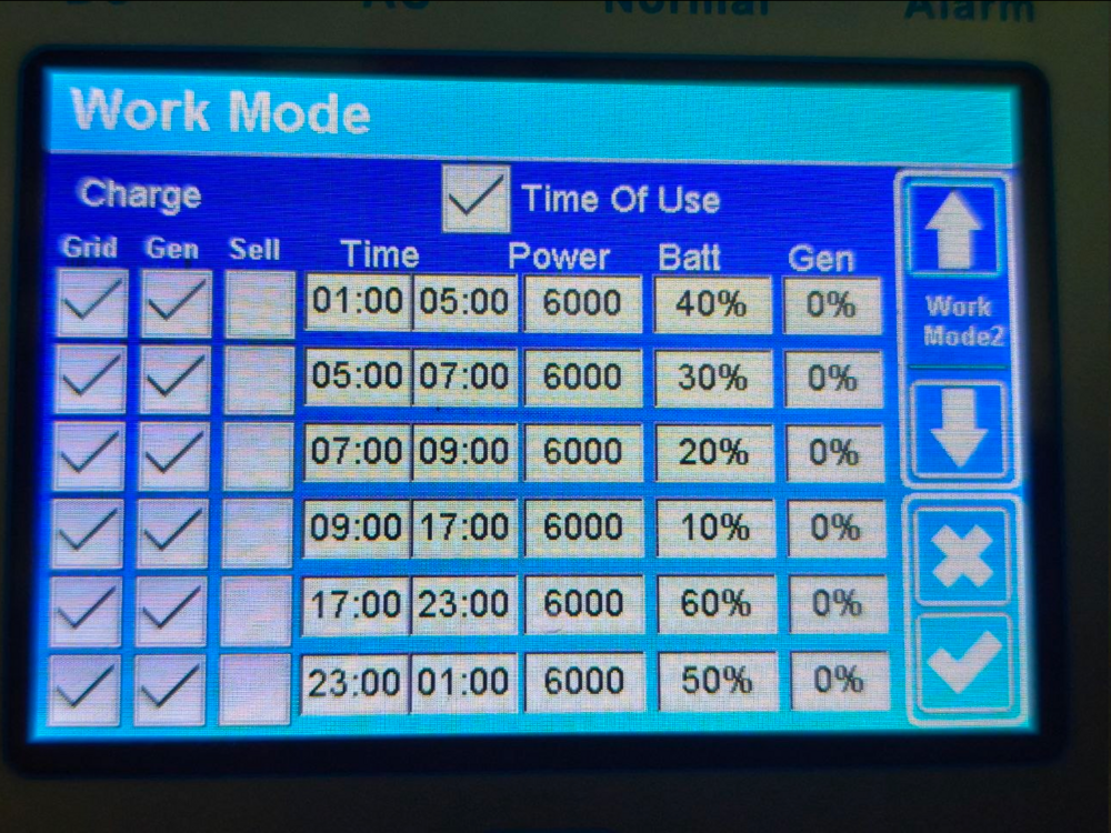

beavis Опубліковано: 19 червня Поділитись Опубліковано: 19 червня 13 хвилин тому, Made in USSR сказав: можно его изменить самостоятельно ? а що заважало спробувати? І відповідь на можливе майбутнє питання - перехід доби можна тіки в останньому рядку (так як це зараз і виставлено). Перехід в першому рядку поламає ТоУ. 1 1 Посилання на коментар Поділитися на інших сайтах More sharing options...
Made in USSR Опубліковано: 20 червня Поділитись Опубліковано: 20 червня (змінено) проще было спросить чем использовать "метод научного тыка " . Вот так прописаные переходы верхней и нижней строки верны ? фото -скриншоты сделаны с роликов на ютуб .не мои настройки . причем мужик в ролике говорит ,что настройки должны начинаться с нуля часов и заканчиваться нулем часов . А у меня внизу сейчас есть четкий переход через ноль ( установка с завода ) . Может у него старая прошивка или ролик давний .https://www.youtube.com/watch?v=QQxZm8KYdzM&t=2m05s Змінено 20 червня користувачем Made in USSR Посилання на коментар Поділитися на інших сайтах More sharing options...
beavis Опубліковано: 20 червня Поділитись Опубліковано: 20 червня 25 хвилин тому, Made in USSR сказав: мужик в ролике говорит ,что настройки должны начинаться с нуля часов и заканчиваться нулем часов Не обов'язково. Я написав де можна перехід робити. Працює в такому режимі вже 3 роки. Щодо початку і кінці з 0 - хтось колись висрав це, але воно зайшло людям, бо не треба думати. Тому на ФБ це перше шо прочитаєте про питання стосовно ТоУ, навіть якщо питання не буде стосуватись часу. Посилання на коментар Поділитися на інших сайтах More sharing options...
Made in USSR Опубліковано: 20 червня Поділитись Опубліковано: 20 червня можете показать ваши временные на настройки на фото ? Посилання на коментар Поділитися на інших сайтах More sharing options...
beavis Опубліковано: 20 червня Поділитись Опубліковано: 20 червня 10 хвилин тому, Made in USSR сказав: можете показать ваши временные на настройки на фото ? 1 Посилання на коментар Поділитися на інших сайтах More sharing options...

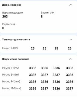

Made in USSR Опубліковано: 22 червня Поділитись Опубліковано: 22 червня На данный момент такой расклад по ячейкам , думаю приемлемо : Посилання на коментар Поділитися на інших сайтах More sharing options...
mib Опубліковано: 22 червня Поділитись Опубліковано: 22 червня 28 минут назад, Made in USSR сказал: На данный момент такой расклад по ячейкам , думаю приемлемо Смотреть нужно в конце заряда ближе к 100% 2 Посилання на коментар Поділитися на інших сайтах More sharing options...
