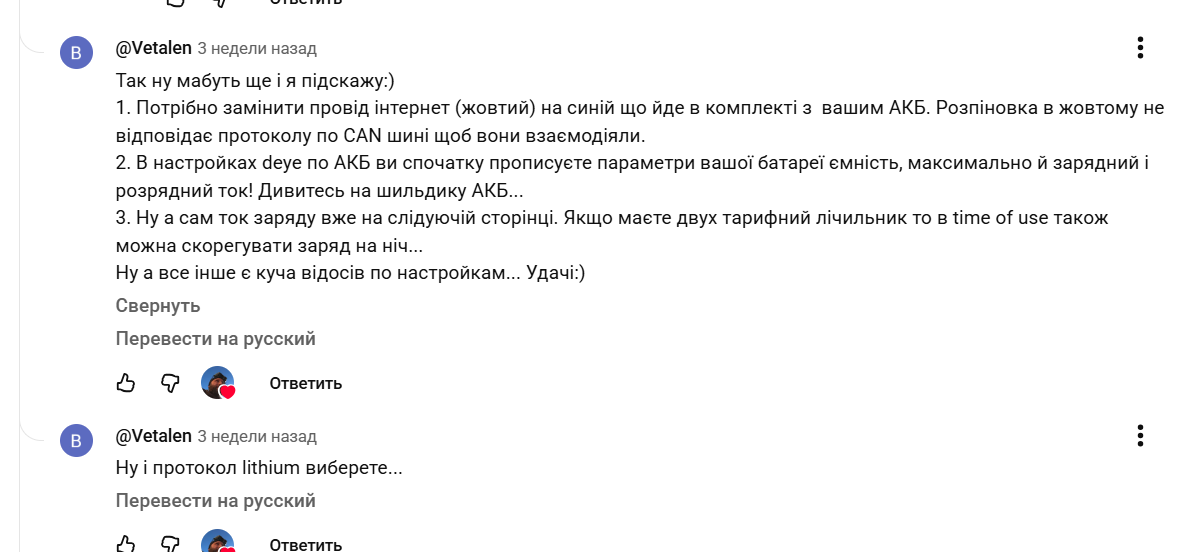

sanyas15 Опубліковано: 13 травня Поділитись Опубліковано: 13 травня Deye -8Kw та Felicity FLA48300. Допоможіть підключити для спілкування! Стандартні комплектні кабелі не підходять, пробував. В інтернеті знайшов: 4-5 інвертор, 7-8 акум... Теж не бачить. Які потрібно протоколи в інверторі та які в батареї? Посилання на коментар Поділитися на інших сайтах More sharing options...
90BCO Опубліковано: 13 травня Поділитись Опубліковано: 13 травня 1 час назад, sanyas15 сказал: Deye -8Kw та Felicity FLA48300. Спойлер Допоможіть підключити для спілкування! Стандартні комплектні кабелі не підходять, пробував. В інтернеті знайшов: 4-5 інвертор, 7-8 акум... Теж не бачить. Які потрібно протоколи в інверторі та які в батареї? Можу тільки по Дея 12/3Ф + Felicity 48250 підсказати. Але не знаю, чи вони однаково комутуються 🤷♂️ Посилання на коментар Поділитися на інших сайтах More sharing options...
k-master Опубліковано: 13 травня Поділитись Опубліковано: 13 травня 2 години тому, sanyas15 сказав: Deye -8Kw та Felicity FLA48300. Допоможіть підключити для спілкування! Стандартні комплектні кабелі не підходять, пробував. В інтернеті знайшов: 4-5 інвертор, 7-8 акум... Теж не бачить. Які потрібно протоколи в інверторі та які в батареї? Спробуйте знайти мануал від батареї та подивитись, ось тут doc.felicitysolar.com/manual/Lithium-battery/FLA48206WG1-EU/FLA48206WG1-EU User Guide - English.pdf досить нормально показано розпіновку роз'єма зі сторони батареї. Розпіновка інвертора в мануалі до інвертора. Спробуйте тестером перевірити. Протокол спробуйте пілонтеч поставити. 1 Посилання на коментар Поділитися на інших сайтах More sharing options...

sanyas15 Опубліковано: 14 травня Поділитись Опубліковано: 14 травня 9 годин тому, Made in USSR сказав: вот что пишут . читайте коменты под роликом Коли буде правильний конект, то ємність батареї, температуру та інше автоматично повинно підтягти. Поки що нічого корисного не побачив у відео. Спробую ще інші варіанти. Як вийде - відпишусь. Посилання на коментар Поділитися на інших сайтах More sharing options...

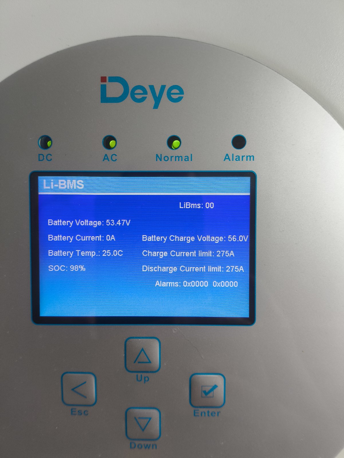

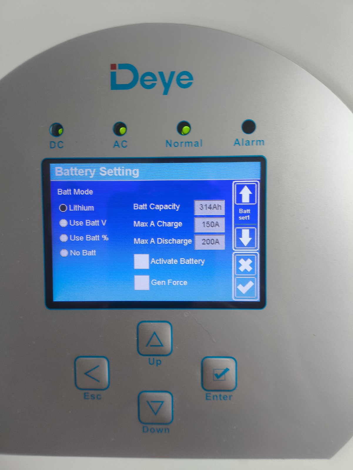

Vikctor Опубліковано: 17 травня Поділитись Опубліковано: 17 травня Підкажіть при додаванні другой батареї (паралельне підключення до інвертору) потрібно в графі Batt.Capacity прописати їх сумарну ємність? Чомусь був впевнений що це якось автоматично повинно відбуватися. Як Current limit наприклад автоматично змінився. Посилання на коментар Поділитися на інших сайтах More sharing options...
DimaF Опубліковано: 17 травня Поділитись Опубліковано: 17 травня 11 минут назад, Vikctor сказал: якось автоматично повинно відбуватися. Я плохо уже помню, но вроде автоматом прописалось. Посилання на коментар Поділитися на інших сайтах More sharing options...
МакДо Опубліковано: 17 травня Поділитись Опубліковано: 17 травня 38 хвилин тому, Vikctor сказав: Підкажіть при додаванні другой батареї (паралельне підключення до інвертору) потрібно в графі Batt.Capacity прописати їх сумарну ємність? Чомусь був впевнений що це якось автоматично повинно відбуватися. Як Current limit наприклад автоматично змінився. Треба, автоматом воно не пише. Принаймні з не Deye АКБ. Charge/Discharge current limit інвертору диктує Бмс зі своїх налаштувань. 4 Посилання на коментар Поділитися на інших сайтах More sharing options...
volomoto Опубліковано: 18 травня Поділитись Опубліковано: 18 травня 21 годину тому, Vikctor сказав: Підкажіть при додаванні другой батареї (паралельне підключення до інвертору) потрібно в графі Batt.Capacity прописати їх сумарну ємність? Не треба, бо якщо є комунікація з BMS, то інвертор це значення не використовує. Головне щоб приходили агреговані значення від BMS. Посилання на коментар Поділитися на інших сайтах More sharing options...
