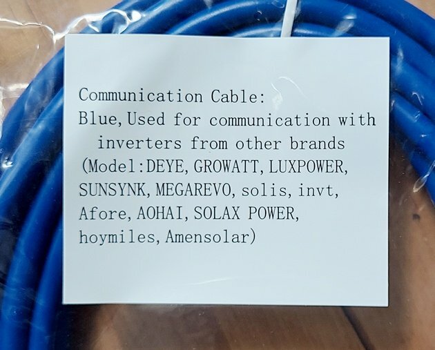

Made in USSR Опубліковано: 10 червня Поділитись Опубліковано: 10 червня В 08.06.2026 в 22:45, МакДо сказал: На картинці не Can звʼязок, а rs485. Поки не почались проблеми, не забивайте собі голову Спочатку спробуйте як казав продавець. все правильно . сначала надо внимательно разобраться. вот что на кабеле у меня написано. Должно быть все ок. 2 Посилання на коментар Поділитися на інших сайтах More sharing options...

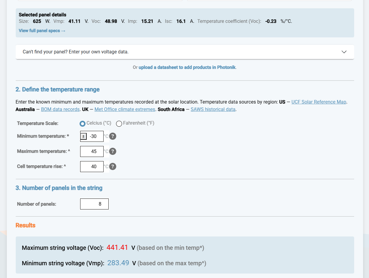

Made in USSR Опубліковано: 11 червня Поділитись Опубліковано: 11 червня здесь речь идет о том сколько панелей можно набрать на один стринг ( точнее : как правильно рассчитать максимальное количество панелей на один стринг исходя из параметров MPPT контролера и самих солнечных панелей ) . Когда идет такой расчет ,то принимаются во внимание все возможные факторы ,которые могут существенно влиять на него ( на этот расчет ) . Один из важнейших параметров это максимальное напряжение которое может быть подано на MPPT контролер, т.е ни при каких обстоятельствах оно не может быть превышено ,а лучше будет ниже . Поскольку уровень постоянного напряжения с солнечных панелей может изменятся в зависимости от внешних условий ( например от температуры наружного воздуха , то применяют поправочные коэффициенты при расчете ) . Более подробно можно изучить вопрос в сети. 1 Посилання на коментар Поділитися на інших сайтах More sharing options...
TaurosRMK Опубліковано: 11 червня Поділитись Опубліковано: 11 червня (змінено) 24 хвилини тому, Made in USSR сказав: как правильно рассчитать www.photonik.solar/string-voltage-calculator/ Там є в списку різіні панелі і зразу підтягуються всі характеристики. Якщо нема, то нижче можна додати вручну. Трохи нижче вводите температуру і кількість панелей, бачите результат по вольтажу. Якщо грубо то Voc * на кількість панелей * 1.15 Змінено 11 червня користувачем TaurosRMK Посилання на коментар Поділитися на інших сайтах More sharing options...

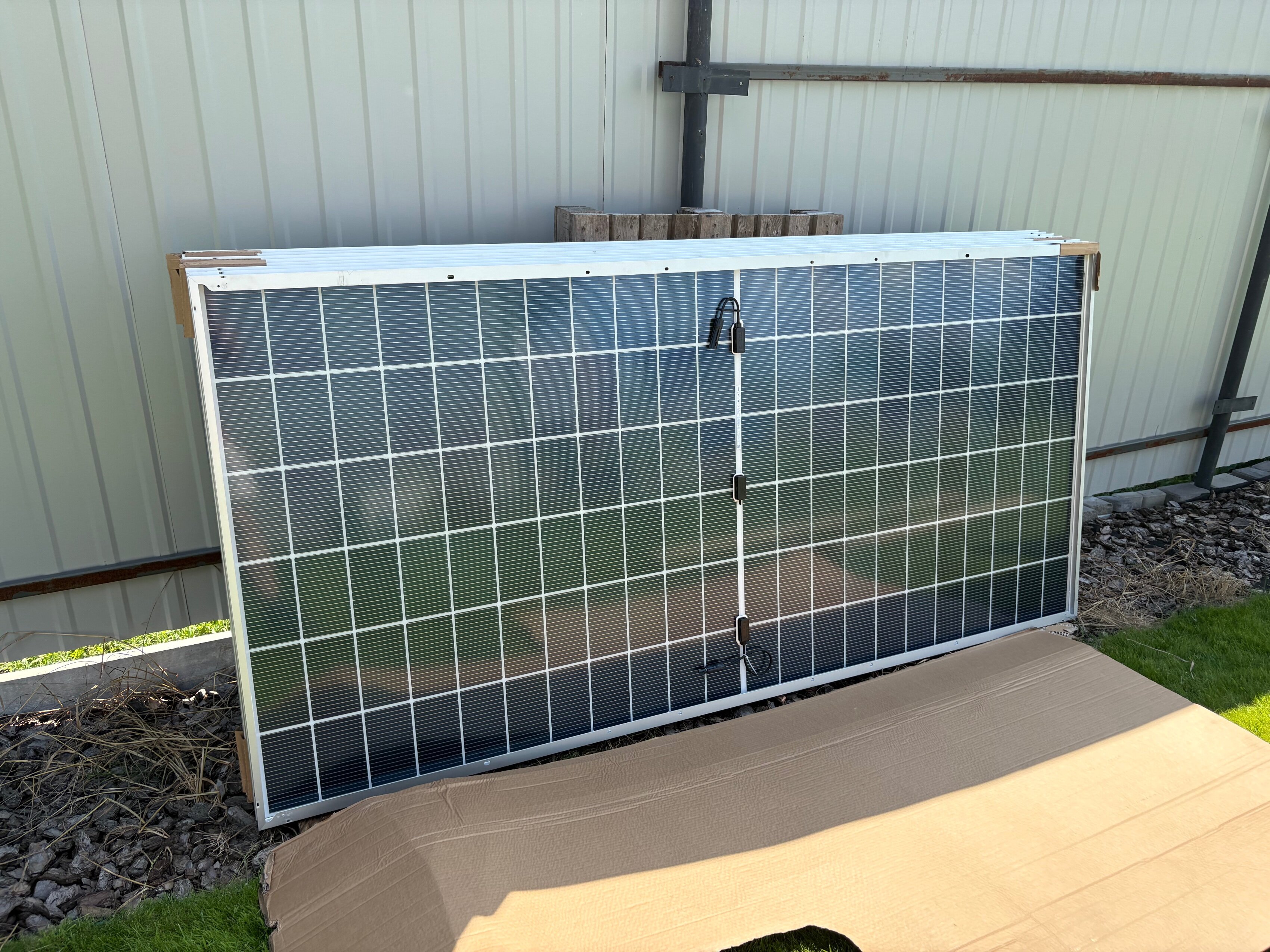

МакДо Опубліковано: 11 червня Поділитись Опубліковано: 11 червня (змінено) 02.06.2026 в 12:17, МакДо сказав: Щоб трішки оживити гілку П.с. - дружина каже, що в моєму віці хтось купує мотоцикли, а хтось інвертори Хлоп! Longi lr8-66hvd-650m 8шт для цих залізяк Змінено 11 червня користувачем МакДо 3 Посилання на коментар Поділитися на інших сайтах More sharing options...
Фрай Опубліковано: 11 червня Поділитись Опубліковано: 11 червня 1 година тому, Made in USSR сказав: здесь речь идет о том сколько панелей можно набрать на один стринг ( точнее : как правильно рассчитать максимальное количество панелей на один стринг исходя из параметров MPPT контролера и самих солнечных панелей Тобто, я нічим не ризикую коли у сонце не беру можливу потужність? Посилання на коментар Поділитися на інших сайтах More sharing options...
Made in USSR Опубліковано: 11 червня Поділитись Опубліковано: 11 червня если у вас правильно все рассчитано ,то нет . Посилання на коментар Поділитися на інших сайтах More sharing options...
