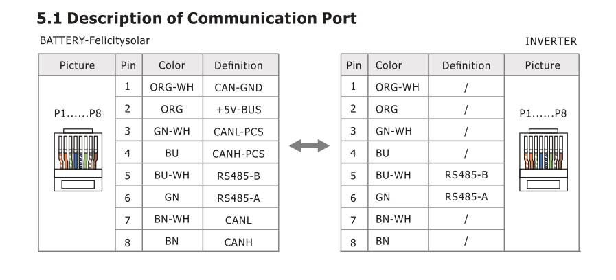

sanyas15 Опубліковано: 8 червня Поділитись Опубліковано: 8 червня (змінено) 05.06.2026 в 23:32, Made in USSR сказав: DEYE SUN-8K-SG05LP1-EU-AM2-P и Felicity Solar FLB48314TG1-H Цікаво, вдалося подружити між собою ці два прилади? А то в мене так і не вийшло... Правд, у мене Felicity FLA48300 Змінено 8 червня користувачем sanyas15 Посилання на коментар Поділитися на інших сайтах More sharing options...
МакДо Опубліковано: 8 червня Поділитись Опубліковано: 8 червня 1 година тому, sanyas15 сказав: Цікаво, вдалося подружити між собою ці два прилади? А то в мене так і не вийшло... Правд, у мене Felicity FLA48300 Навіть розпіновка (Can H + Can H & Can L + Can L) не допомогла? Посилання на коментар Поділитися на інших сайтах More sharing options...
Made in USSR Опубліковано: 8 червня Поділитись Опубліковано: 8 червня 5 часов назад, sanyas15 сказал: Цікаво, вдалося подружити між собою ці два прилади? А то в мене так і не вийшло... Правд, у мене Felicity FLA48300 ого . я еще их не конектил . Понятия не имею .По идее должны работать ,а что не так там у вас ?! Видел ролик на ютуб ,что у кого то не получилось . Но я же и видел ,что такие комплекты вместе работают. Посилання на коментар Поділитися на інших сайтах More sharing options...

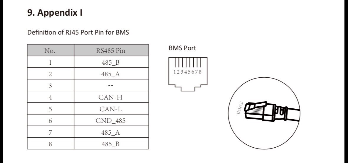

Made in USSR Опубліковано: 8 червня Поділитись Опубліковано: 8 червня 4 часа назад, МакДо сказал: Навіть розпіновка (Can H + Can H & Can L + Can L) не допомогла? что имеется в виду ? можно поподробнее ?! Посилання на коментар Поділитися на інших сайтах More sharing options...
МакДо Опубліковано: 8 червня Поділитись Опубліковано: 8 червня 1 хвилину тому, Made in USSR сказав: что имеется в виду ? можно поподробнее ?! Піни в rj45 зі сторони інвертора та зі сторони АКБ. Can H має йти до Can H, Can L до Can L. Якщо інвертор не побачить АКБ відразу, дивіться розпіновку в мануалах відповідно інвертор та АКБ . 1 Посилання на коментар Поділитися на інших сайтах More sharing options...
Made in USSR Опубліковано: 8 червня Поділитись Опубліковано: 8 червня мой продавец заявил ,что моих комплектов( такая связка как у меня ) подключено десятки . Все работает с коробки. Батарея официальная с последними прошивками. 1 Посилання на коментар Поділитися на інших сайтах More sharing options...

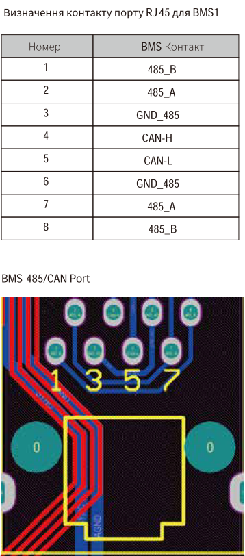

Made in USSR Опубліковано: 8 червня Поділитись Опубліковано: 8 червня 38 минут назад, МакДо сказал: Піни в rj45 зі сторони інвертора та зі сторони АКБ. Can H має йти до Can H, Can L до Can L. Якщо інвертор не побачить АКБ відразу, дивіться розпіновку в мануалах відповідно інвертор та АКБ . речь об этом ?! Посилання на коментар Поділитися на інших сайтах More sharing options...
МакДо Опубліковано: 8 червня Поділитись Опубліковано: 8 червня 1 година тому, Made in USSR сказав: речь об этом ?! Перша табличка - так, друга картинка трішки не ідеальна, тому тримайте картинку з мануала вашого інвертора. 1 Посилання на коментар Поділитися на інших сайтах More sharing options...
