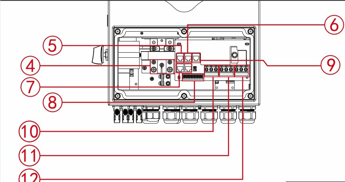

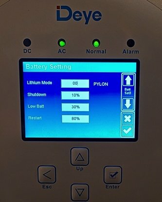

Made in USSR Опубліковано: 13 червня Поділитись Опубліковано: 13 червня пока тоже не удалось подружить батарею и инвертор дея по CAN-шине. Причем кабель распаян верно . Но не по 00 не по12 протоколу не видит .😬 Посилання на коментар Поділитися на інших сайтах More sharing options...
beavis Опубліковано: 13 червня Поділитись Опубліковано: 13 червня (змінено) 14 хвилин тому, Made in USSR сказав: пока тоже не удалось подружить батарею и инвертор дея по CAN-шине. Причем кабель распаян верно . Но не по 00 не по12 протоколу не видит .😬 В який порт на інверторі підключали? Змінено 13 червня користувачем beavis 1 Посилання на коментар Поділитися на інших сайтах More sharing options...
Made in USSR Опубліковано: 13 червня Поділитись Опубліковано: 13 червня (змінено) 6: Порт BMS 485/CAN Змінено 13 червня користувачем Made in USSR 1 Посилання на коментар Поділитися на інших сайтах More sharing options...

beavis Опубліковано: 13 червня Поділитись Опубліковано: 13 червня 3 години тому, Made in USSR сказав: 6: Порт BMS 485/CAN а шо написано в самому інверторі? 2 Посилання на коментар Поділитися на інших сайтах More sharing options...

Made in USSR Опубліковано: 13 червня Поділитись Опубліковано: 13 червня (змінено) 1 час назад, beavis сказал: а шо написано в самому інверторі? да не еж жеш твою медь! Пишут так ,что фиг поймешь. в одном месте так в другом так ! Посматривал .думаю странно... да порт " номер ШЕСТЬ на инверторе дея , это Порт BMS 485/CAN" нет! это ошибка . правильный порт номер девять . ВСЕ отлично заработало! Спасибо !!! Змінено 13 червня користувачем Made in USSR 2 Посилання на коментар Поділитися на інших сайтах More sharing options...

beavis Опубліковано: 13 червня Поділитись Опубліковано: 13 червня 13 хвилин тому, Made in USSR сказав: да не еж жеш твою медь! Пишут так ,что фиг поймешь. в одном месте так в другом так ! Посматривал .думаю странно... да порт " номер ШЕСТЬ на инверторе дея , это Порт BMS 485/CAN" нет! это ошибка . правильный порт номер девять . Спасибо. Restart знизьте до адекватної цифри, десь 20-30. у мене взагалі Шатдаун на 2%, Лов батт 5%, Рестарт 10%. Але я не показник адекватності... 1 1 1 Посилання на коментар Поділитися на інших сайтах More sharing options...
Made in USSR Опубліковано: 13 червня Поділитись Опубліковано: 13 червня (змінено) не совсем понятна эта "рестарт" т.е пока не зарядится до какого то установленного процента ,батарея не будет питать нагрузку ? Змінено 14 червня користувачем Made in USSR Посилання на коментар Поділитися на інших сайтах More sharing options...
beavis Опубліковано: 13 червня Поділитись Опубліковано: 13 червня 40 хвилин тому, Made in USSR сказав: не совсем понятна эта "рестарт" т.е пока не зарядится до какого то установленного процента ,батарея не будет питать нагрузку Так, якщо відключилась по параметру Шатдаун 1 1 Посилання на коментар Поділитися на інших сайтах More sharing options...
mib Опубліковано: 14 червня Поділитись Опубліковано: 14 червня 4 часа назад, beavis сказал: у мене взагалі Шатдаун на 2%, Лов батт 5%, Рестарт 10%. Але я не показник адекватності... А был опыт так что бы на 2% отключалось, или до такого разряда не доходило? Посилання на коментар Поділитися на інших сайтах More sharing options...
МакДо Опубліковано: 14 червня Поділитись Опубліковано: 14 червня 7 годин тому, mib сказав: А был опыт так что бы на 2% отключалось, или до такого разряда не доходило? В мене було, але з причини розбігу Soc двох збірок. Інвертор вимкнув навантаження, а сам продовжив працювати на залишках АКБ, щоб пищати 2 Посилання на коментар Поділитися на інших сайтах More sharing options...
beavis Опубліковано: 14 червня Поділитись Опубліковано: 14 червня (змінено) 11 годин тому, mib сказав: А был опыт так что бы на 2% отключалось, или до такого разряда не доходило? Було, потім дуже повільно заряджає до 10%, а вже потім на виставлену потужність. Але думаю ті 10 не пов'язані з рестартом, а скоріше з налаштуванням бмс. Ще уточнення - у мене в одному з акумів є одна відстающа комірка, яка весь час недозаряджається (активний балансир чекає свого часу, поки руки не доходять). Так от коли у мене був тіки один оцей акум, то після довгого нерозряджання до "нуля" могло вирубитись і на 10% по захисту по нижній напрузі комірки (2.8в). Після декількох прогонів вже можна було і до 2% розряджати. Змінено 14 червня користувачем beavis 2 Посилання на коментар Поділитися на інших сайтах More sharing options...
