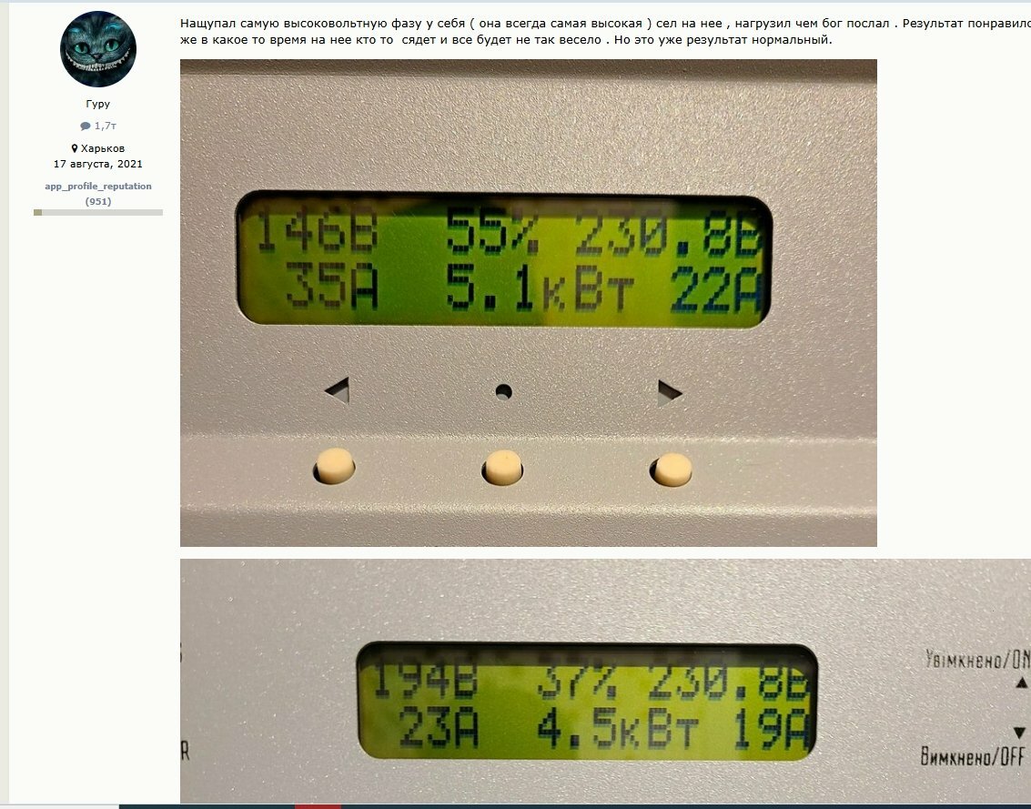

Made in USSR Опубліковано: 15 червня Поділитись Опубліковано: 15 червня 1 час назад, mib сказал: Судя по входящей линии вы больше и не сможете, но у меня тоже стоит всего 50А та не , 40 А вполне тащит (проверено ) . это же не со столба сорок . даже при 40А это всего чуть больше 2х киловат потребления с сети . У меня и 3 квт сейчас потянуть можно , но кто то подсядет на фазу и тогда и два с проблемами будет. а вот мой пост в ветке "квант" ,тогда и пять мог тянуть !!! но сейчас вообще все сложно с энергией по причине выше означенной . 1 1 Посилання на коментар Поділитися на інших сайтах More sharing options...
