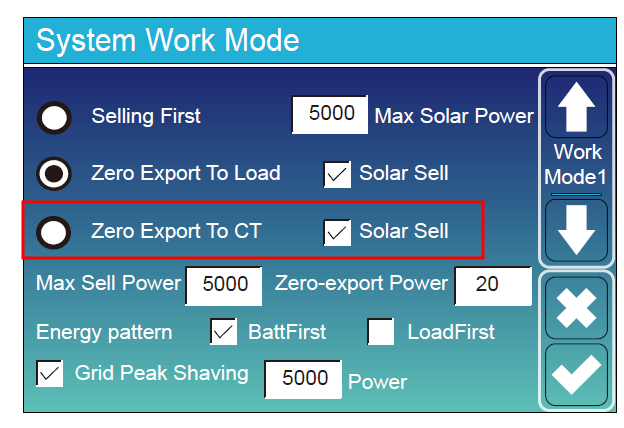

volomoto Опубліковано: 26 вересня 2023 Поділитись Опубліковано: 26 вересня 2023 40 хвилин тому, k-master сказав: Мені здається тебе послали Там була ще преписка і вияснилось що така поведінка інвертора бай дізайн і нічого з тим зробити зараз неможливо: Цитата The selling first mode inverter no longer reads the CT data, so it does not display non-essential loads. Our suggestion is to use to CT mode, and then check solar sell, generally connected to the household load is to use to CT mode. Посилання на коментар Поділитися на інших сайтах More sharing options...
beavis Опубліковано: 26 вересня 2023 Поділитись Опубліковано: 26 вересня 2023 (змінено) 1 час назад, volomoto сказал: Там була ще преписка і вияснилось що така поведінка інвертора бай дізайн і нічого з тим зробити зараз неможливо: Так а в чому проблема використання такої зв'язки? А, поняв. Ви хочете з акума продавати... Змінено 26 вересня 2023 користувачем beavis Посилання на коментар Поділитися на інших сайтах More sharing options...

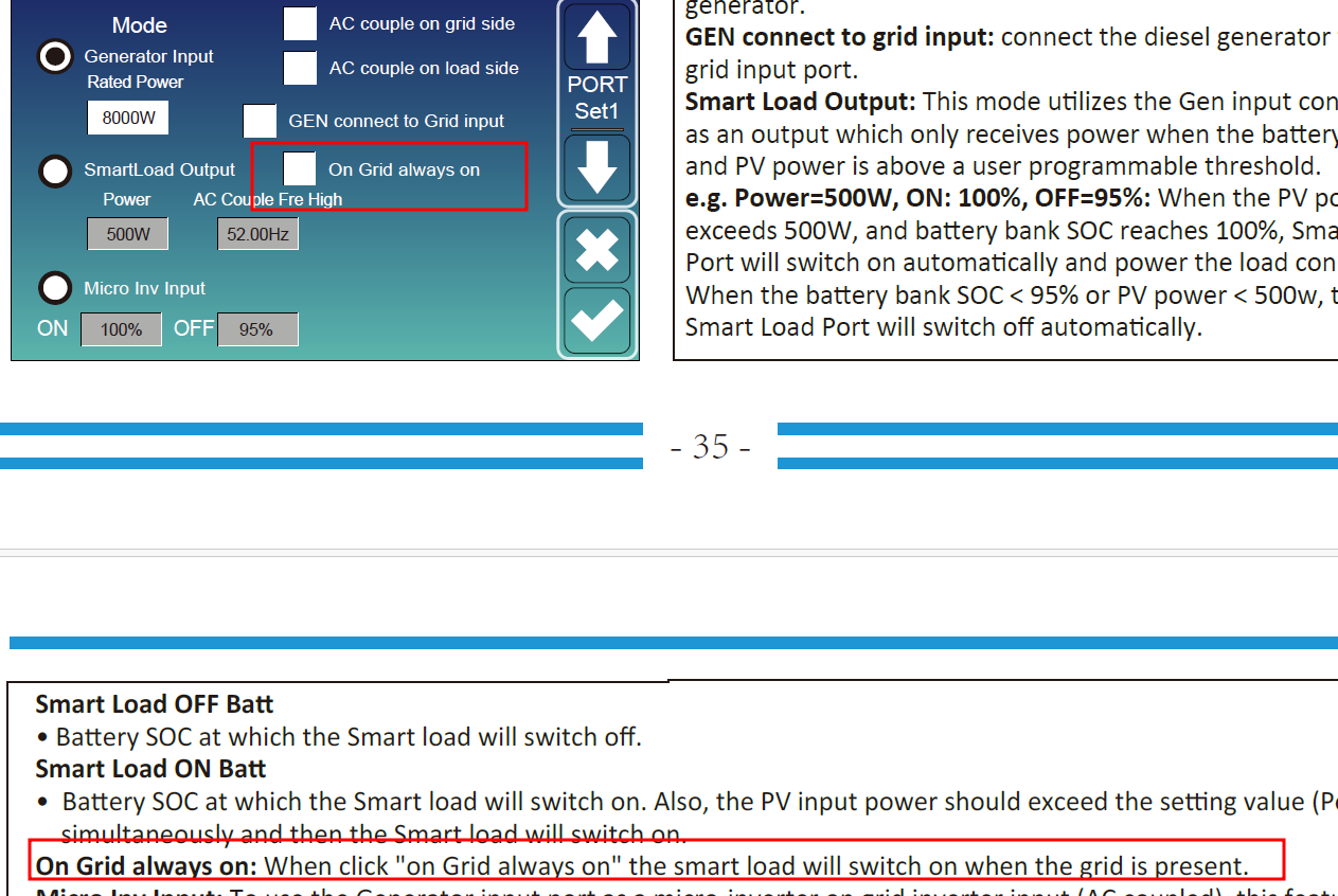

beavis Опубліковано: 26 вересня 2023 Поділитись Опубліковано: 26 вересня 2023 2 часа назад, yur43 сказал: youtu.be/D3jq7FfREXg?si=lCzZIZbxQUA09PBl людина налаштувала взаємодію сонячного інвертора і електромобіля Ще не дивився, але є функція Smart Load Output без танців з бубном. Посилання на коментар Поділитися на інших сайтах More sharing options...
volomoto Опубліковано: 26 вересня 2023 Поділитись Опубліковано: 26 вересня 2023 1 година тому, beavis сказав: Ще не дивився, але є функція Smart Load Output без танців з бубном. Вона не так працює і годиться хіба для якихось ТЕНів. 1 Посилання на коментар Поділитися на інших сайтах More sharing options...
beavis Опубліковано: 26 вересня 2023 Поділитись Опубліковано: 26 вересня 2023 36 минут назад, volomoto сказал: Вона не так працює і годиться хіба для якихось ТЕНів. Як воно працює? Посилання на коментар Поділитися на інших сайтах More sharing options...
k-master Опубліковано: 26 вересня 2023 Поділитись Опубліковано: 26 вересня 2023 21 хвилину тому, beavis сказав: Як воно працює? Воно заряджає акумулятор до 100, потім вмикає смарт оутпут. Якщо у цей час сонця мало то воно розряджає акумулятор до скільки сказав, вимикається, заряджає акумулятор та все по колу. Тобто варіанта - в нас є 100 Вт зайвих дамо туди 100Вт не працює. 1 Посилання на коментар Поділитися на інших сайтах More sharing options...
beavis Опубліковано: 26 вересня 2023 Поділитись Опубліковано: 26 вересня 2023 1 час назад, k-master сказал: Якщо у цей час сонця мало А якщо багато? Посилання на коментар Поділитися на інших сайтах More sharing options...
Слободарий Опубліковано: 26 вересня 2023 Поділитись Опубліковано: 26 вересня 2023 Смарт навантаження вмикається коли виконуються обидві умови: Потужність сонячної генерації більше хх Вт, Заряд акумулятора більше уу відсотків, коли хоча б щось не виконується смарт навантаження вимикається. Для смарт навантаження окремий вихід. 1 Посилання на коментар Поділитися на інших сайтах More sharing options...
k-master Опубліковано: 27 вересня 2023 Поділитись Опубліковано: 27 вересня 2023 7 годин тому, Слободарий сказав: Смарт навантаження вмикається коли виконуються обидві умови: Потужність сонячної генерації більше хх Вт, Заряд акумулятора більше уу відсотків, коли хоча б щось не виконується смарт навантаження вимикається. Для смарт навантаження окремий вихід. Про більше сонячної потужності ніж хх це не для усіх. Мені от оновили прошивку, але такої функції не з'явилось. Та й виходить що ця функція буде працювати тільки з зеленим тарифом, бо немає у інвертора інформації скільки зараз можна взяти з панелей. 1 Посилання на коментар Поділитися на інших сайтах More sharing options...
beavis Опубліковано: 27 вересня 2023 Поділитись Опубліковано: 27 вересня 2023 2 часа назад, k-master сказал: Про більше сонячної потужності ніж хх це не для усіх. Мені от оновили прошивку, але такої функції не з'явилось. Та й виходить що ця функція буде працювати тільки з зеленим тарифом, бо немає у інвертора інформації скільки зараз можна взяти з панелей. Взагалі не зрозумів до чого тут ЗТ. Який у Вас інвертор, що в ньому немає тої функції? 1 Посилання на коментар Поділитися на інших сайтах More sharing options...
k-master Опубліковано: 27 вересня 2023 Поділитись Опубліковано: 27 вересня 2023 26 хвилин тому, beavis сказав: Взагалі не зрозумів до чого тут ЗТ. У вас 10 кВт панелей, споживання поточне 1 кВт. Як інвертору дізнатись є зараз 10 кВт чи похмура погода і там максимум 2? А у налаштуваннях смарт лоада написано вмикати коли є більше 5 кВт. Вмикати чи не вмикати? 26 хвилин тому, beavis сказав: Який у Вас інвертор, що в ньому немає тої функції? SUN-12K-SG04LP3-EU Посилання на коментар Поділитися на інших сайтах More sharing options...
beavis Опубліковано: 27 вересня 2023 Поділитись Опубліковано: 27 вересня 2023 (змінено) 5 минут назад, k-master сказал: У вас 10 кВт панелей, споживання поточне 1 кВт. Як інвертору дізнатись є зараз 10 кВт чи похмура погода і там максимум 2? А у налаштуваннях смарт лоада написано вмикати коли є більше 5 кВт. Вмикати чи не вмикати? В смислі? Він же бачить скільки отримує з панелей. Так же як бачить споживання і заряд акума. Тому теоретично якщо є зайві пару кіловат - він може віддати їх на смарт лоад. Без всяких ЗТ. Я б обов'язково то перевірив би, але панелей ще не маю. І наступні "то не так працює" буду брати на віру тіки з практичним досвідом. Змінено 27 вересня 2023 користувачем beavis 1 Посилання на коментар Поділитися на інших сайтах More sharing options...
k-master Опубліковано: 27 вересня 2023 Поділитись Опубліковано: 27 вересня 2023 1 хвилину тому, beavis сказав: В смислі? Він же бачить скільки отримує з панелей. Так же як бачить споживання і заряд акума. Де він бачить що він МОЖЕ отримати з панелей? Умови: cпоживання 1, отримує 1, заряд акумулятора 100%, в налаштуваннях написано вмикати смарт лоад якщо є 5 кВт з панелей. Вмикати чи не вмикати смартлоад у таких умовах? Посилання на коментар Поділитися на інших сайтах More sharing options...

beavis Опубліковано: 27 вересня 2023 Поділитись Опубліковано: 27 вересня 2023 (змінено) 3 минуты назад, k-master сказал: Де він бачить що він МОЖЕ отримати з панелей? Умови: cпоживання 1, отримує 1, заряд акумулятора 100%, в налаштуваннях написано вмикати смарт лоад якщо є 5 кВт з панелей. Вмикати чи не вмикати смартлоад у таких умовах? не ЩО МОЖЕ, а ЩО ОТРИМУЄ в даний момент. Як він його увімкне, якщо з панелей 1 кВт тіки? Або я Вас не розумію, або Ви щось не так для себе розумієте... Змінено 27 вересня 2023 користувачем beavis Посилання на коментар Поділитися на інших сайтах More sharing options...

beavis Опубліковано: 27 вересня 2023 Поділитись Опубліковано: 27 вересня 2023 Только что, k-master сказал: Диви - вимикають мені мережу, я з панелей забираю 1. Вмикають мережу, починаю продавати і забираю з панелей 9. Так от звідки інвертору знати що там доступно 9, якщо поточне навантаження 1? А Ви про це... Хз, не маю панелей, шоб погратись з цим. Посилання на коментар Поділитися на інших сайтах More sharing options...
beavis Опубліковано: 27 вересня 2023 Поділитись Опубліковано: 27 вересня 2023 10 минут назад, k-master сказал: Диви - вимикають мені мережу, я з панелей забираю 1. Вмикають мережу, починаю продавати і забираю з панелей 9. Так от звідки інвертору знати що там доступно 9, якщо поточне навантаження 1? Все-таки думаю він вміє "опитувати" навантаження на смарт лоад і збільшувати по своїй можливості. Бо є пункт "On Grid always on", що натякає на те що смарт лоад може ПРАЦЮВАТИ БЕЗ МЕРЕЖІ Посилання на коментар Поділитися на інших сайтах More sharing options...
k-master Опубліковано: 27 вересня 2023 Поділитись Опубліковано: 27 вересня 2023 1 хвилину тому, beavis сказав: Все-таки думаю він вміє "опитувати" навантаження на смарт лоад і збільшувати по своїй можливості. Бо є пункт "On Grid always on", що натякає на те що смарт лоад може ПРАЦЮВАТИ БЕЗ МЕРЕЖІ Ну я ж не кажу що він не працює від мережі, в мене стоїть та галочка і він завжди в мене увімкнутий, бо толку фактично від нього 0 але перемикати бойлер в інший порт мені ліньки. А поля де намальовано 500 в мене немає. 1 Посилання на коментар Поділитися на інших сайтах More sharing options...
beavis Опубліковано: 27 вересня 2023 Поділитись Опубліковано: 27 вересня 2023 7 минут назад, k-master сказал: в мене стоїть та галочка і він завжди в мене увімкнутий Тож Ви маєте щось підключене до смарт лоад? і воно не працює при вимкнутій мережі? Посилання на коментар Поділитися на інших сайтах More sharing options...
k-master Опубліковано: 27 вересня 2023 Поділитись Опубліковано: 27 вересня 2023 1 хвилину тому, beavis сказав: Тож Ви маєте щось підключене до смарт лоад? і воно не працює при вимкнутій мережі? Воно в мене працює завжди. Вимикається тільки якщо акумулятор розряджається коли нема мережі, але таке було тільки в тестах. Давно мереже не вимикали коли сонця немає. Посилання на коментар Поділитися на інших сайтах More sharing options...
