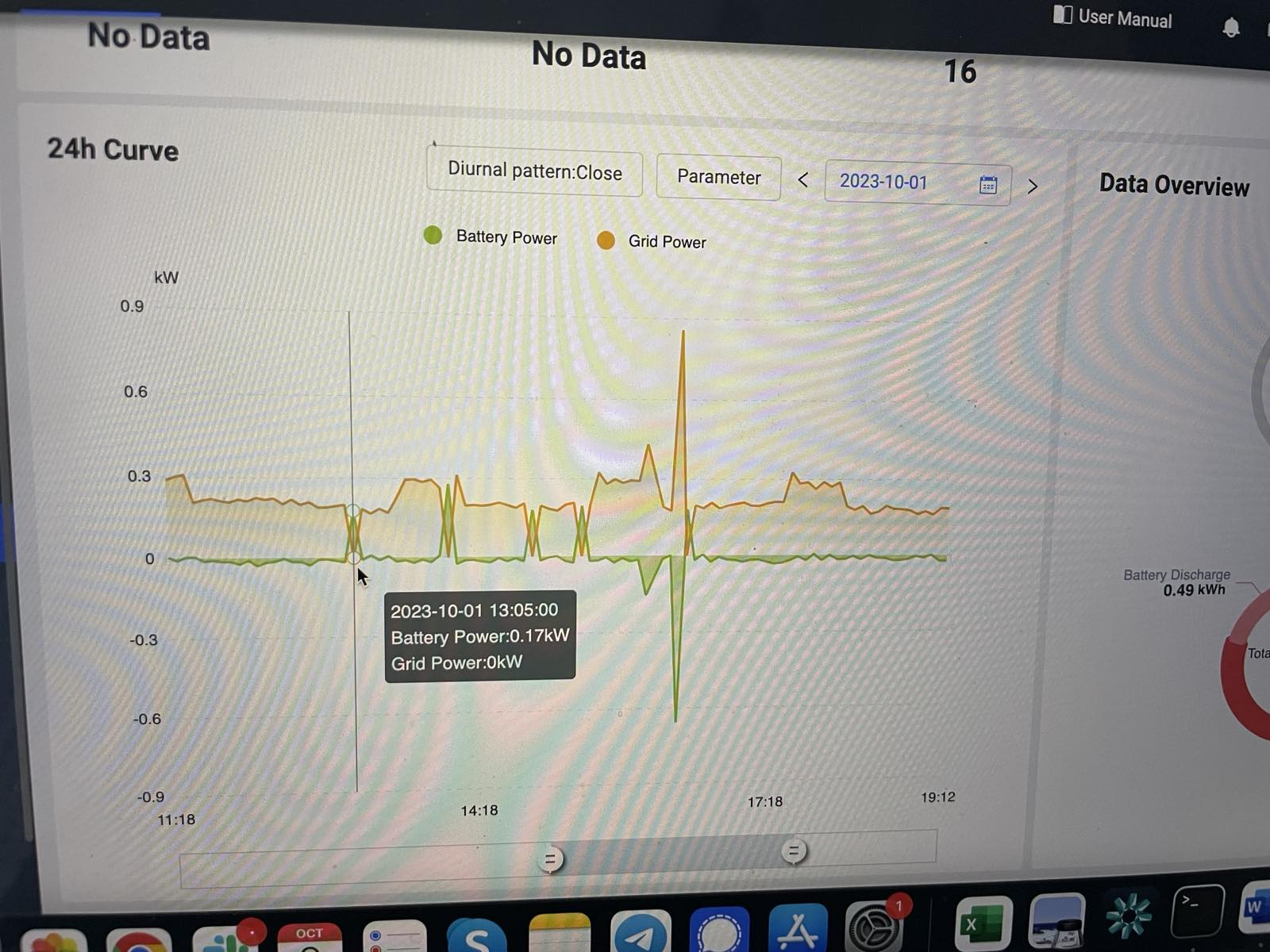

Знайомий купив собі Дейє "на ОЛХ", продавець просто продавець.
З самого початку користування виникла ситуація що інвертор періодично від'єднується від мережі без об'єктивних причин і переходить на АКБ.
Інколи це збігається з пуском насоса в свердловині, інколи ні. Хоча навіть при пуску насоса відвалюється не одразу, а через декілька секунд. Схиляюся до думки що це збіг обставин, а не наслідок.
Це їх нормальна поведінка? Якщо ні, то що можна перевірити?
На споживачах це ніяк не помітно, просто чутно як спрацьовує якесь реле всередині Дейі.
Треба подивитись журнали напруги і частоти мережі, якщо є відхилення - розширити межі допусків в налаштуваннях.

Яка потужність інвертора?
Grid peak shaving випадково не стоїть на дуже малій потужності?
Deye SUN-5K-SG03LP1-EU
1 минуту назад, beavis сказал:
Спробую спитати.

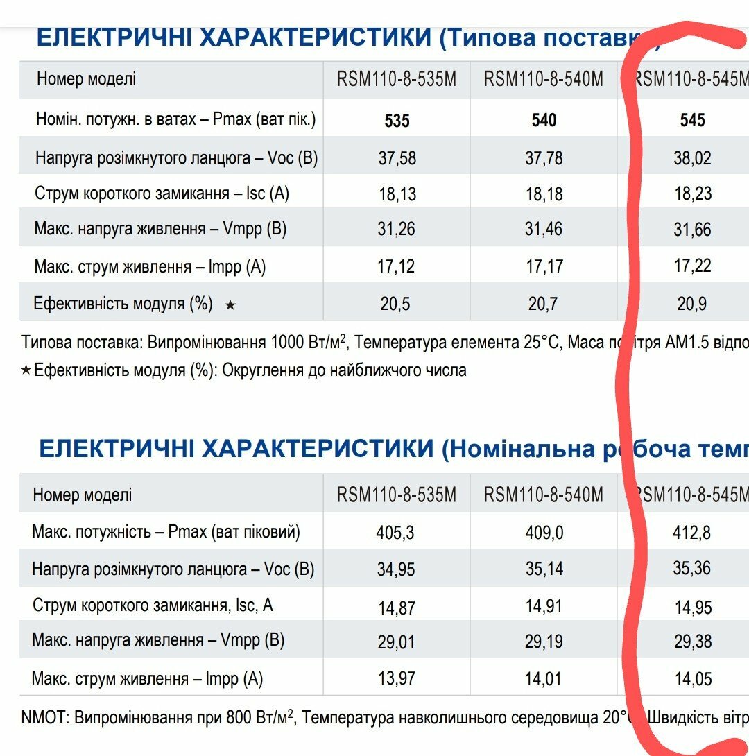

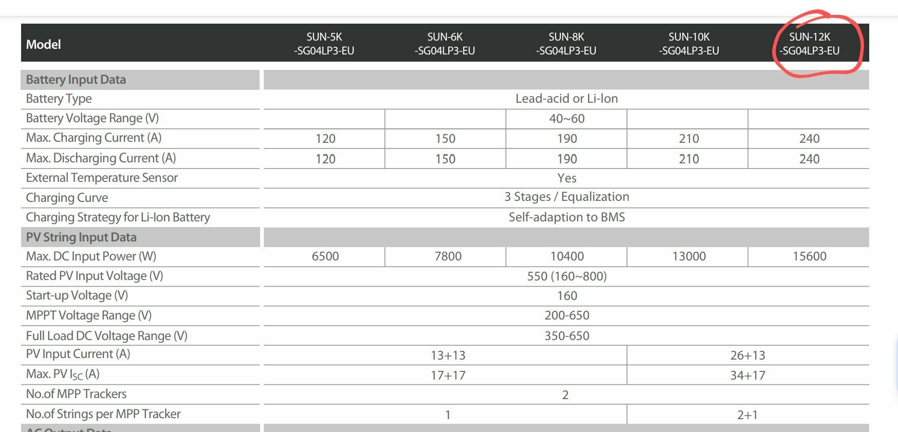

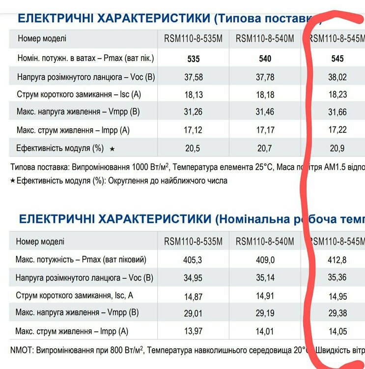

Добрый день. Подскажите, как бы вы максимально корректно сконфигурировали подключение 21 панели risen 545 и трехфазного deye 12КВт?
  • Конфуз 1
43 хвилини тому, Kubik сказав:
10 на один трекер і 11 — на інший. Це буде коректно, але не найбільш ефективно. Чому ви зупинились саме на цих панелях і чому саме 21 штука?

10 минут назад, volomoto сказал:
тут я не спец, але якщо вірно розумію другий трекер на 13А?

15 минут назад, volomoto сказал:
Джекпот. Інвертор в порох.
Дея має 26А та 13А трекери. Так що у вопрошающого попандос, якщо він їх вже купив
19 минут назад, volomoto сказал:
До речі, та навіть якби воно проканало по струму, 300В в робочому режимі той Дея перегрівали би і він мав ккд десь 50%. Ледь чухав би.

2 хвилини тому, Dalet сказав:
Окей, я діагонально глянув на ті таблички і побачив струм КЗ 14.95А, але то виявилось для 800 Вт/м2. 18.23 в реальних умовах майже ніколи не буде, тому не в порох, а просто підвищена ймовірність, що вийде з ладу. Я, звичайно, так не рекомендую робити.
3 хвилини тому, Dalet сказав:

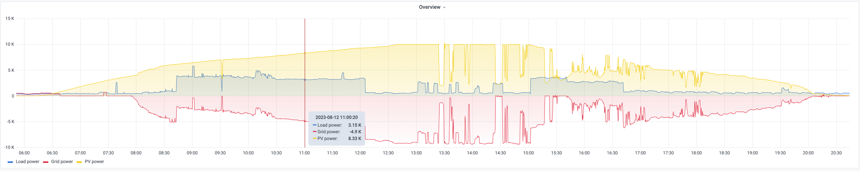

2 минуты назад, volomoto сказал:

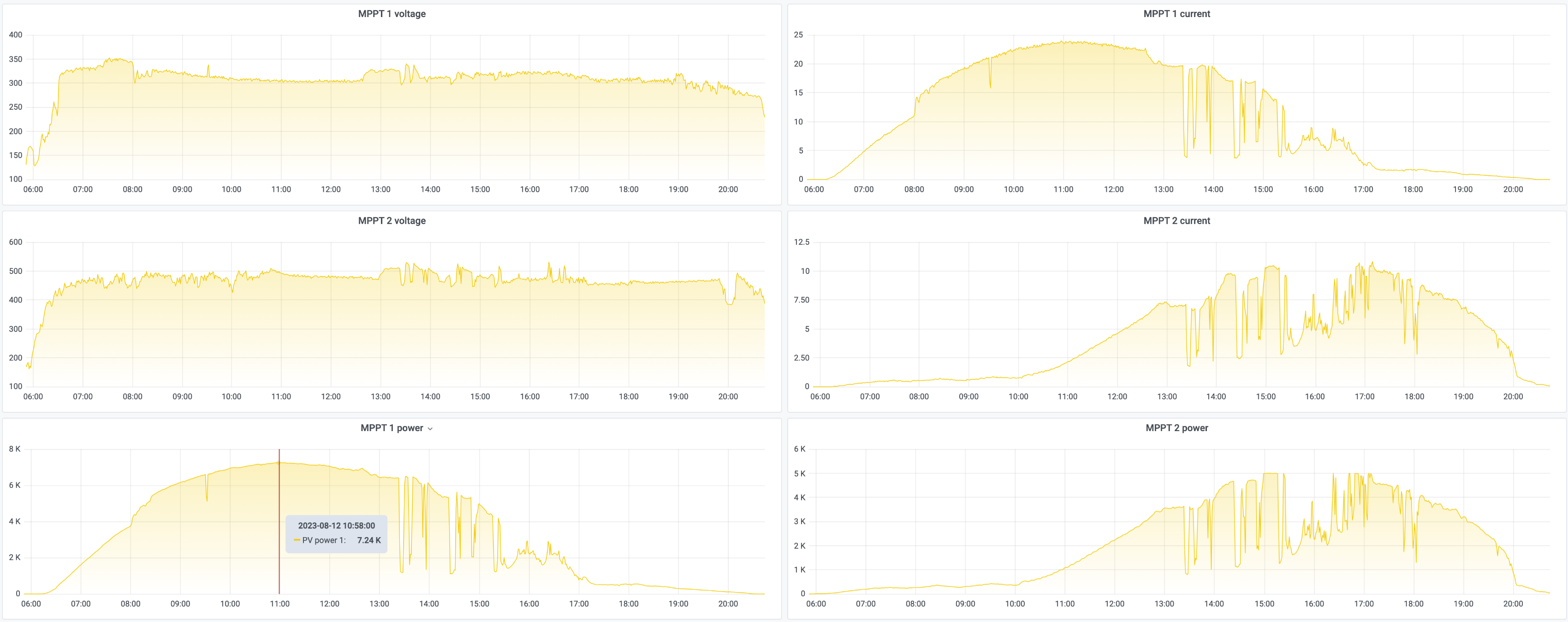

3 минуты назад, volomoto сказал:
Про 50% повний піздьож, бо буст з 300 В до 550 В — це десь 95% ККД. Перевірено експериментально

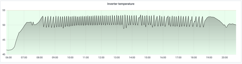

Тіко ті декілька % підуть у тепло, яке запустить дірейтинг по температурі, а далі лови бабло.

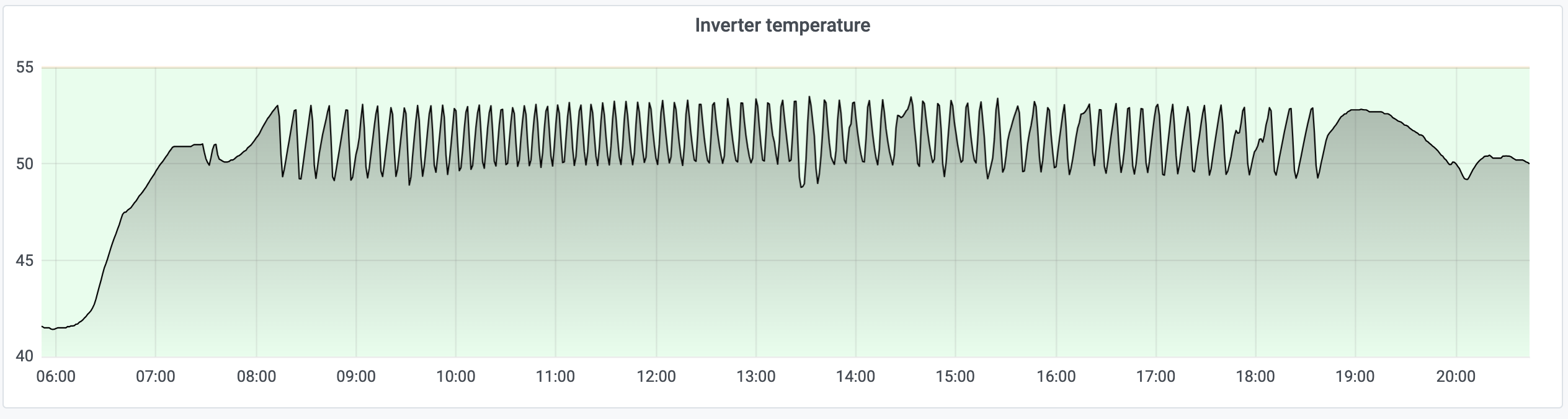

12 годин тому, Dalet сказав:
Авжеж. Експериментатори)))
Та бля:
Прихований текст

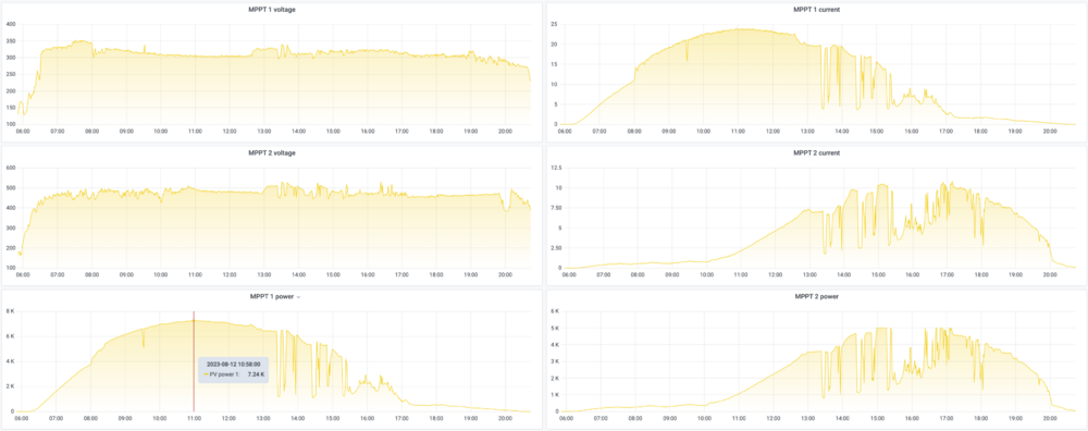

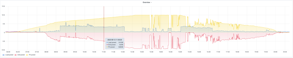

На ММПТ 1 поле з піковою потужністю 9 кВт, орієнтація схід, яке в гарячий серпневий день видає 7.24 кВт. Західне поле (МППТ 2) в цей час видає  1 кВт, а АС вихід:
Можу вам подарувати калькулятор, щоб ви порахували ККД.
Ну і звичайно що воно дірейтить по температурі, бо інвертор напевно забув включити вентилятори. Але давайте глянемо на графіки:
