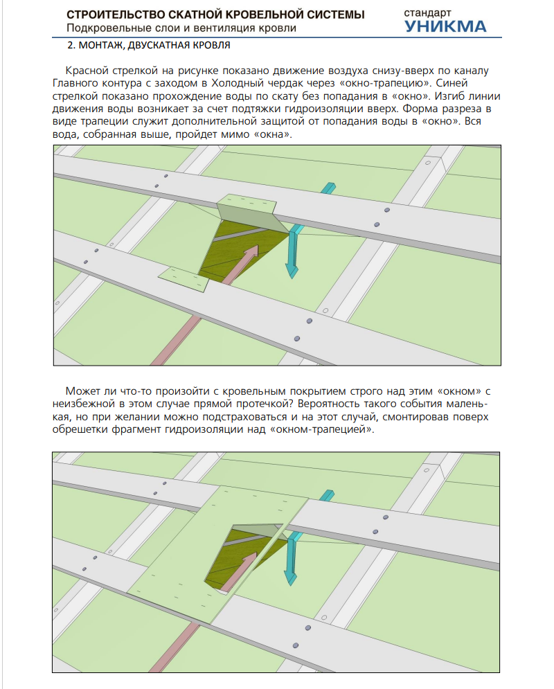

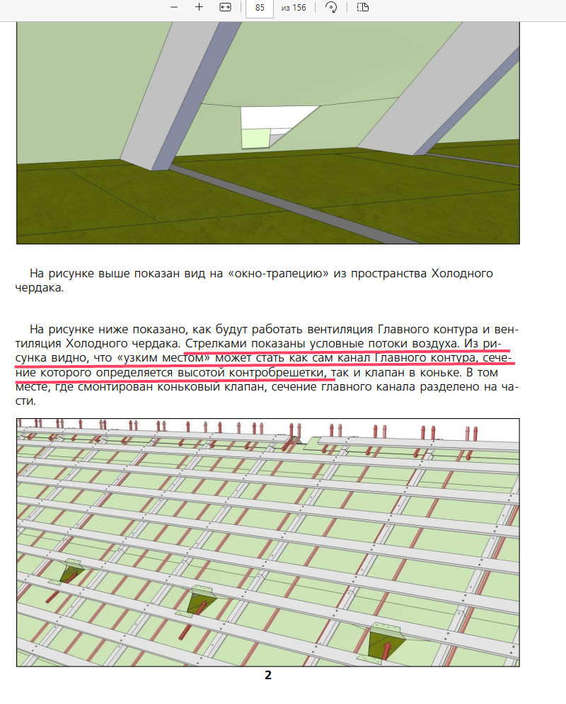

nata1 Опубліковано: 29 вересня 2023 Поділитись Опубліковано: 29 вересня 2023 3 години тому, andrey_ka сказав: Сам в шоці. Як повітря з горища може потрапити у вентзазор , між покриттям і гідробар'єром? Один из вариантов: 1 Посилання на коментар Поділитися на інших сайтах More sharing options...

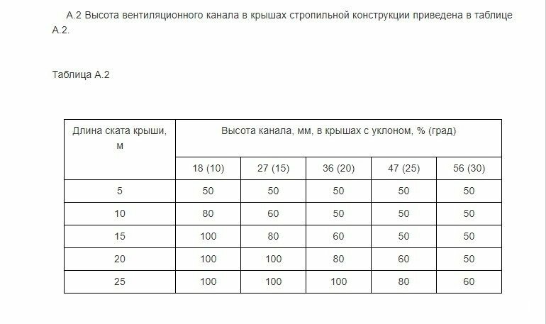

andrey_ka Опубліковано: 30 вересня 2023 Поділитись Опубліковано: 30 вересня 2023 10 годин тому, nata1 сказав: Один из вариантов: Ці дірки на малюнку це - просто так організований приток повітря у горищний простір , і висота контррейки ну ніяк не впливає , будь вона хоч 1см заввишки. Висота контррейки впливає на вентиляцію підкровельного простору , а не горища. 21 годину тому, OlegArh сказав: Ця таблиця для мансардного даху , чи для холодного горища.? Звідки вона? Посилання на коментар Поділитися на інших сайтах More sharing options...

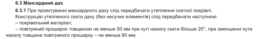

andrey_ka Опубліковано: 30 вересня 2023 Поділитись Опубліковано: 30 вересня 2023 28.09.2023 в 21:02, V.K.L сказав: Подскажите? ІМХО. Висоти 30мм буде достатньо. Ось цитата з ДБН. Як це трактую я . У вас йде покрівельний матеріал , потім лати (як мінімум 25мм) , потім контррейка 30мм , і гідробар'єр. Тобто , між покрівельним матеріалом та гідробар'єром повітряний прошарока 55мм , що відповідає нормам для мансардного даху. А у вас навіть не мансардний , а холодне горище. ПС... Цвяхи для кріплення контррейки мінімум 100мм. На контррейку з тильної сторони наклеїти спеціальний герметизуючий скотч , щоб при прибиванні не пошкодити гідробар'єр. Посилання на коментар Поділитися на інших сайтах More sharing options...
OlegArh Опубліковано: 30 вересня 2023 Поділитись Опубліковано: 30 вересня 2023 7 часов назад, andrey_ka сказал: Ці дірки на малюнку це - просто так організований приток повітря у горищний простір , і висота контррейки ну ніяк не впливає , будь вона хоч 1см заввишки. Висота контррейки впливає на вентиляцію підкровельного простору , а не горища. Ця таблиця для мансардного даху , чи для холодного горища.? Звідки вона? Это для вентиляции подкровельного пространства как холодного чердака, так и мансардного. Картинка из российского СП, еще до їх нападу на нас. Зустрічав подібне і у нашому ДБН, але швидко не зміг відшукти. 1 Посилання на коментар Поділитися на інших сайтах More sharing options...
