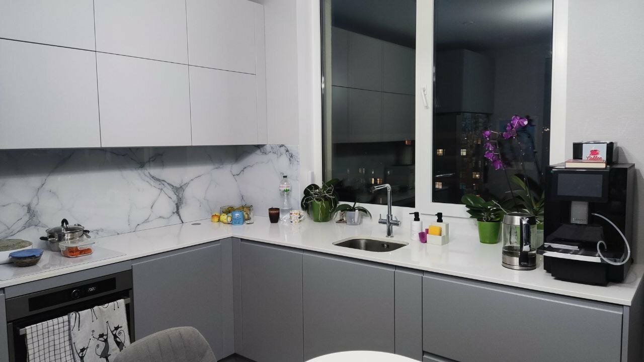

спецом сфоткала робоче фото без прикрас але інформативно,
Була виклала фото кухні з мийкою та робочою стільницею під вікно. Потім видалила. Мийка розташована так само, як і в тебе. Для особливих поціновувачів дивитись в вікно, а не на миття брудного посуду, можу сказати лише те, що при такому розташуванні, все добре видно в вікно, при цьому нема проблем з тим, що кран заважає або сама мийка заважає дістатись до вікна.
2 години тому, irina1969 сказав:
по -друге велика робоча поверхня біля мийки це мегазручно, а це можливо коли мийка буде загнана в кут, чи на окремому острові з мийкою
Так, це дуже зручно і простір використовується на 100% при такому розташуванні. і ніяких незручностей.

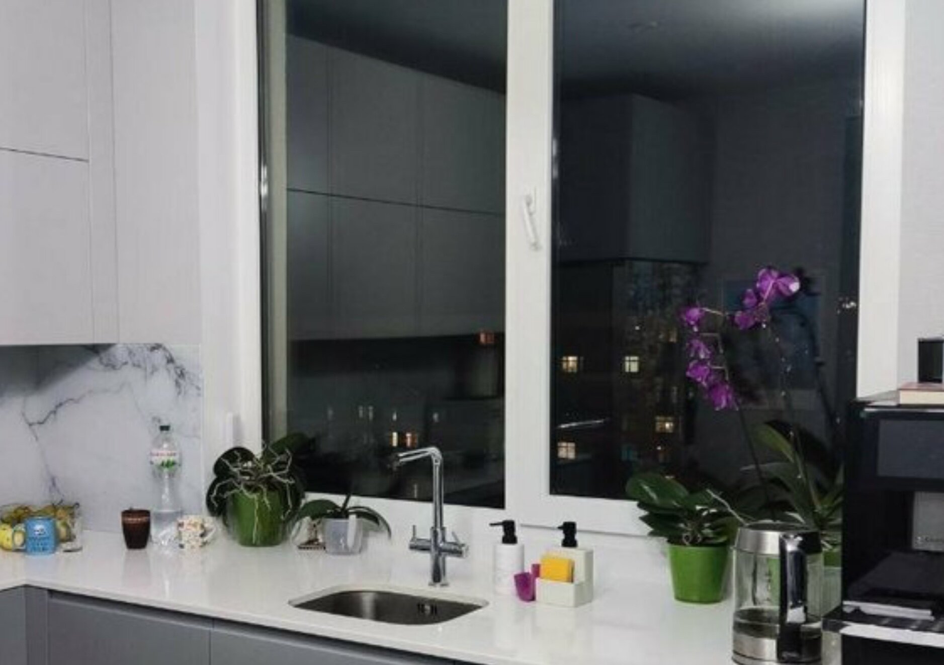

Мойка напротив окна это красиво и удобно. Уже 4 года пользуемся, ни каких минусов.
А вот розетки на фартухе кухни это для меня дикость. И сколько последних дизайнов смотрю - красивый фартух и как бельмо-акцент розетки. Зачем?
Можно же сделать отличные выдвигающиеся розетки из столешки. А стационарные запланировать только за стационарными приборами.

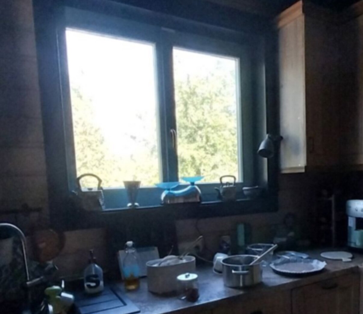

Можу, але прошу повірити на слово, тим паче колись вже ставив фото.
А вікна я не мию, вибачте, та для цього є спеціально навчена людина, дружина і я їй довіряю. )
і на 8 березня квіти обовʼязково, готувати вмію, а от до плити не ходив і не піду, отака я падлюка! :oops:

за відкривання вікна
Але там власник вирішив зробити мийку під вікном з краном по центру. Тепер уявіть, як можна відчинити вікно завширшки 1м суцільним склопакетом, коли по центру розташовано кран ?
щось заважає? Не бачу )
І як то вікно мити, якщо між вами та вікном стільниця 60 см +, в яку врізана мийка? Мені уявляти не потрібно, я це бачила на власні очі.
то подивіться ще раз уважно на обидва фото і скажіть це ще раз )
Скажіть, пліз, тут вам ніщо не буде заважати мити вікно через стільницю 60 см?
Кожен має свої уподобання і це добре, але ж не треба бути таким категоричним.
Перед тим, як відповім, акцентую на тому, що обговорити ці світлини, було вашою пропозицією, не моєю. Щоб потім мені не закидали присутні в темі, що я обговорюю чиюсь кухню.
Коментар до першого фото був, що це красиво та зручно.
Про красиво. Судячи з того, що власника світлини дуже дратують  розетки на фартуці, то він претендує на перфекціонізм естетики. Я не перфекціоністка і мене не дратують розетки на фартуці, але перше, що впадає мені в око- невідповідність розмірів великого вікна та мийки, про яку, коли дивишся на неї, на думку приходить лише одне- " піндюрка". І все, далі кухня мені не цікава, бо нема гармонійності в сприйнятті великого вікна, яке є акцентом кухні, до маленької мийки. І очі постійно повертаються лише до цього. Так, вікно відчиняється, але відчиняється воно за рахунок поступок розміру мийки. Ну і кран, що відповідає розміру мийки але, знов таки, порушує  відповідність розмірів , теж не додає гарного сприйняття.
З цього приводу. Коли ми вирішили , таки, поставити камінопіч, то дивились на саму велику  з  Jotul F. Але в розмові з Дімою Димоходом, почули від нього, що в нас високий шидель, бо висота стелі в деяких місцях трохи менше 5м. І якби ми купили ту йотуловську пічку, на фоні шидельского димаря ( що є акцентом внутрішнього простору) вона виглядала б такою самою "піндюркою" та спаскудила б нам весь внутрішній простір.
Тепер про зручність. В чому вона? Витратити купу  поверхні стільниці заради чого? Заради того, про що я казала вище? Може вам таке подобається, мені-ні. Для мене це виглядає марнотратством простору кухні, якщо про зручність та ергономічність .
Стосовно зручності помити те вікно. Теж є питання. Але гадаю, що досить і того, що вже сказала.
1 година тому, Фрай сказав:
Перейдемо до вікна кухні Ірини. По-перше, там збережена площа стільниці, яка використовується на 100%, як робоча зона стільниці. По-друге, в її випадку вікно мити зручно, бо нічого не заважає відчинити вікно, стати на ту стільницю, якщо потрібно, та не думати, щоб, не приведи Господи не втрапити в мийку або не опертися на кран.

От мийку хотів біля вікна і це єдине про що ні разу не пожалкували.

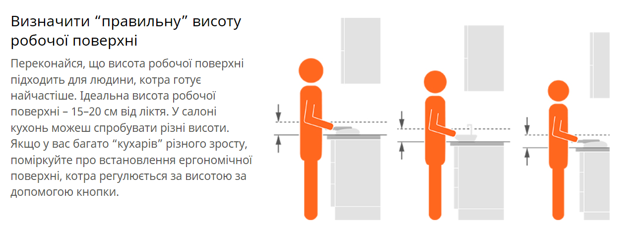

1 час назад, Vstar сказал:
…хотів звернути увагу на розміри. Висота як пишуть стандартна, то не зовсім коректно, має бути зручна і залежить від зросту людини.
Обома руками за! Також трохи підняв, мені пофіг на загальні стандарти і дружині теж зручніше.
  • Сумно 1
2 години тому, Vstar сказав:
Зріст /2 + 5 см
Іще: мінус 15см від зігнутої у лікті руки. Навіть девайс для цього заміру існує.
Але найкраще змоделювати: на робочу поверхню покласти книжки різної товщини, зверху стільничку - і нарізати пару салатів...
Вибір робиться під основного кулінара.
30 хвилин тому, Фрай сказав:
Стандарт поняття розтяжне. У Нойферта це 850-920.
2 часа назад, BugS сказал:
Цікава думка. Зробити столешню, а потім під неї шукати дружину. 181 см, то вже параметри моделі)
Не обовʼязково, ви забуваєте про лабутени чи що там зараз в моді.
ось бачите як людині незручно нахилятися на лікті
Змінено користувачем Фрай
26 хвилин тому, Фрай сказав:
Це вона не до робочої поверхні нахиляється 😉
І взагалі це суперечка з наукою. Думаю, що танцюють від ліктя, а не зросту через можливість непропорціональної довжини кінцівок...
