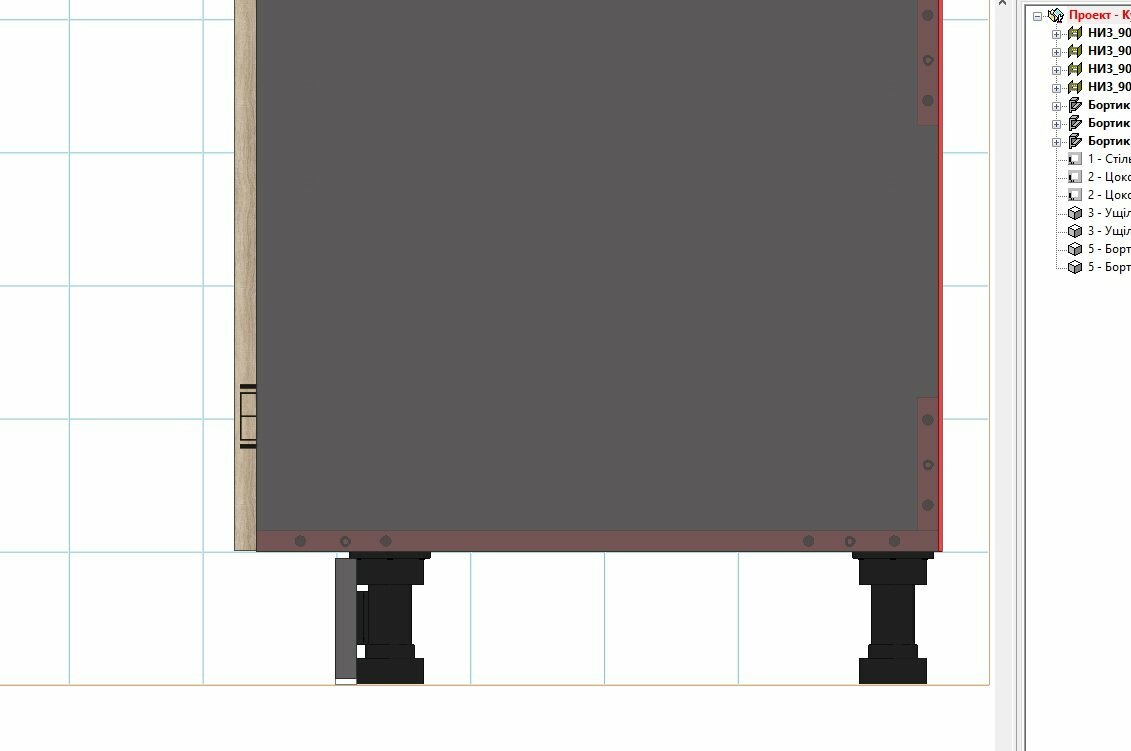

allanek Опубліковано: 3 жовтня 2023 Поділитись Опубліковано: 3 жовтня 2023 (змінено) 3 години тому, Vstar сказав: Хто головний на кухні під того параметри 😉 Проблем з висотою посудомийки не було? В мене теж висота вища за стандарт, тож трохи перехвилювалась, тому що в посудомийках не завжди висота ніжок регулюється на ту висоту, що потрібно. А посудомийку замовляла до того, як питання про висоту ніжок мені задала менеджер , де замовляла острів. Мені пощастило. Змінено 3 жовтня 2023 користувачем allanek Посилання на коментар Поділитися на інших сайтах More sharing options...
Vstar Опубліковано: 3 жовтня 2023 Поділитись Опубліковано: 3 жовтня 2023 10 хвилин тому, allanek сказав: Проблем з висотою посудомийки не було? Не повинно бути, адже планую нижні видвижні шугляди по периметру. Посилання на коментар Поділитися на інших сайтах More sharing options...
allanek Опубліковано: 3 жовтня 2023 Поділитись Опубліковано: 3 жовтня 2023 (змінено) На всякий випадок, коли будете вибирати модель посудомийки, звертайте увагу наскільки максимально можна підняти ніжки в неї. 5 хвилин тому, Vstar сказав: Не повинно бути, адже планую нижні видвижні шугляди по периметру. Щось я гальмую, але як ви збираєтесь розташувати такий ящик під посудомийкою? Вона ставиться на підлогу . Змінено 3 жовтня 2023 користувачем allanek Посилання на коментар Поділитися на інших сайтах More sharing options...
standov Опубліковано: 3 жовтня 2023 Поділитись Опубліковано: 3 жовтня 2023 37 минут назад, allanek сказал: Проблем з висотою посудомийки не було? В мене теж висота вища за стандарт, тож трохи перехвилювалась, тому що в посудомийках не завжди висота ніжок регулюється на ту висоту, що потрібно. А посудомийку замовляла до того, як питання про висоту ніжок мені задала менеджер , де замовляла острів. Мені пощастило. посудомийку можна не ставити під саму столешню, якщо висота більше її максимальних габаритів і вона йде вбудована під навісний фасад. Просто ставиться над нею добор потрібної висоти а дверка навішується по фактичним габаритам, там приколи з цоколем в повний рост можуть стати якщо дверка не "плаваюча" (у боша так) 2 Посилання на коментар Поділитися на інших сайтах More sharing options...
allanek Опубліковано: 3 жовтня 2023 Поділитись Опубліковано: 3 жовтня 2023 18 хвилин тому, standov сказав: там приколи з цоколем в повний рост можуть стати якщо дверка не "плаваюча" (у боша так) В мене Сіменс з навісним фасадом. Цоколь 12см. Приколів не було, все вирішили. Але так, цоколь може стати проблемою. Посилання на коментар Поділитися на інших сайтах More sharing options...
standov Опубліковано: 3 жовтня 2023 Поділитись Опубліковано: 3 жовтня 2023 4 минуты назад, allanek сказал: В мене Сіменс з навісним фасадом. Цоколь 12см. Приколів не було, все вирішили. Але так, цоколь може стати проблемою. в мене з бошем були, довелося в цоколі вирізати додаткову щілину в пару сантиметрів Посилання на коментар Поділитися на інших сайтах More sharing options...
allanek Опубліковано: 3 жовтня 2023 Поділитись Опубліковано: 3 жовтня 2023 (змінено) В мене так само. Вирізали пару сантиметрів. Хіба це проблема, якщо вона вирішується без головного болю?? Хоча, мабуть від матеріалу цоколя залежить. В мене він на острові з дерева, тому і не проблема. І про ту щилину знаю тільки я, бо її не видно. Якби ви не сказали, я б і не згадала про те, що в мене вона теж є. Змінено 3 жовтня 2023 користувачем allanek Посилання на коментар Поділитися на інших сайтах More sharing options...
standov Опубліковано: 11 жовтня 2023 Поділитись Опубліковано: 11 жовтня 2023 В 03.10.2023 в 18:27, allanek сказал: Хіба це проблема, якщо вона вирішується без головного болю це нюанс ) особливо зараз модно не глубокий цоколь і то взагалі нюанс в квадраті може бути Посилання на коментар Поділитися на інших сайтах More sharing options...
allanek Опубліковано: 11 жовтня 2023 Поділитись Опубліковано: 11 жовтня 2023 6 хвилин тому, standov сказав: це нюанс ) Ок, хай буде нюанс. Посилання на коментар Поділитися на інших сайтах More sharing options...
ShpakUA Опубліковано: 11 жовтня 2023 Поділитись Опубліковано: 11 жовтня 2023 Виріз в цоколі - то стандартне рішення від виробників техніки. Є й інше, від виробників меблів - виріз в цоколі робити не потрібно, він просто зміщується трохи в глибину і цього зазвичай вистачає майже з усіма моделями ПММ. В такому випадку нависання нижніх тумб над цоколем приблизно 70-75 мм. Окремої уваги заслуговують згадані боші (не всі моделі так вміють) зі слайдерним кріпленням фасаду - такий спосіб кріплення позбавляє необхідності робити виріз в цоколі. Але головний виграш від такого рішення - це можливість зменшувати висоту цоколя, що зараз є, напевно, трендом в дизайні. При стандартному жорсткому кріпленні фасада це є повністю неможливим - зменшення цоколя вимагає збільшення фасаду по висоті і через особливості відкривання ПММ він просто буде впиратись в корпус машинки. Через це ж, при необхідності збільшити габаритну висоту нижніх тумб (при цьому висота цоколя не змінюється - 100мм) ПММ краще не піднімати, а простір над нею закрити якимось добором. 1 Посилання на коментар Поділитися на інших сайтах More sharing options...
standov Опубліковано: 12 жовтня 2023 Поділитись Опубліковано: 12 жовтня 2023 В 11.10.2023 в 15:49, ShpakUA сказал: виріз в цоколі робити не потрібно, він просто зміщується трохи в глибину в мене ото трохи виходило десь 12 см від площини фасаду ) виглядало максимально дивно, робили виріз по місцю і заклеювали стрічкою. в принципі зауважень не маю але то довелося мебельщіка висмикувать на об'єкт додатково Посилання на коментар Поділитися на інших сайтах More sharing options...
