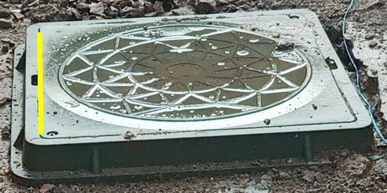

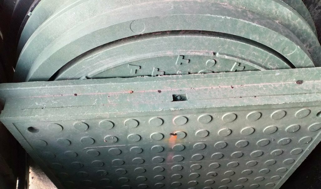

delic Опубліковано: 26 жовтня 2023 Поділитись Опубліковано: 26 жовтня 2023 В мене на приямку свердловини стоїть ось такий люк. В нього по периметру ущільнювач. Одну зиму вже простояв - нічого не затікало. Замок правда ставлять нікуди не годний, легко можна самому зламати і мати проблему як його відкрити. Прийшлось замок переробляти. Під люком кладу шматок еппс, трохи допомагає від конденсату. Можливо краще було б наклеїти на кришку. Посилання на коментар Поділитися на інших сайтах More sharing options...
normal Опубліковано: 27 жовтня 2023 Поділитись Опубліковано: 27 жовтня 2023 Ну у нього і щілини немає, в мене такий стоїть на підвалі у будинку, з наклеєним ЦСП і керамогранітом, я вставляв поміж ребер куски ЕППС і дало ефект - плитка стала тепліще, але краще ще один шар (на вулицю треба мінімум 50мм). А таких композітних я вже замурував три штуки і здається у сезон дощів вигрібна яма теж швидше наповнюється через той люк, що тоже не гуд, тільки дренажній ямі та зайва вода пофігу Посилання на коментар Поділитися на інших сайтах More sharing options...
DimaF Опубліковано: 27 жовтня 2023 Поділитись Опубліковано: 27 жовтня 2023 20 часов назад, normal сказал: щільної плівки і залив розчином, от тепер стало на ньому видно скільки і звідки там збирається води. У меня бетонный пол в приямке, сделан с небольшим уклоном в один угол. В том углу дырка куда вставлена 110 труба от канальи на глубину 25 см. После сильных дождей вода вся туда стекает и за день-два уходит,+ вентиляция) Ваще не парюсь. Посилання на коментар Поділитися на інших сайтах More sharing options...
normal Опубліковано: 28 жовтня 2023 Поділитись Опубліковано: 28 жовтня 2023 Знайшов я правильний люк за 600грн, у якого щілина збоку, прикрутив його зверху на старий (посадив на чорний акваріумний силікон і стягнув саморізами), потім ще зсередени запіню і утеплю 1 Посилання на коментар Поділитися на інших сайтах More sharing options...
Domikv Опубліковано: 30 жовтня 2023 Автор Поділитись Опубліковано: 30 жовтня 2023 В 26.10.2023 в 11:53, normal сказал: Після вчорашнього дощу вичерпав з ями 2л води, вона тупо з кришки люка натікає у щілину по всьому периметру, звісно вологість буде 99% і хз як герметизувати це місце (жовтим)... а в дно вода не уходить чи там бетон? Посилання на коментар Поділитися на інших сайтах More sharing options...

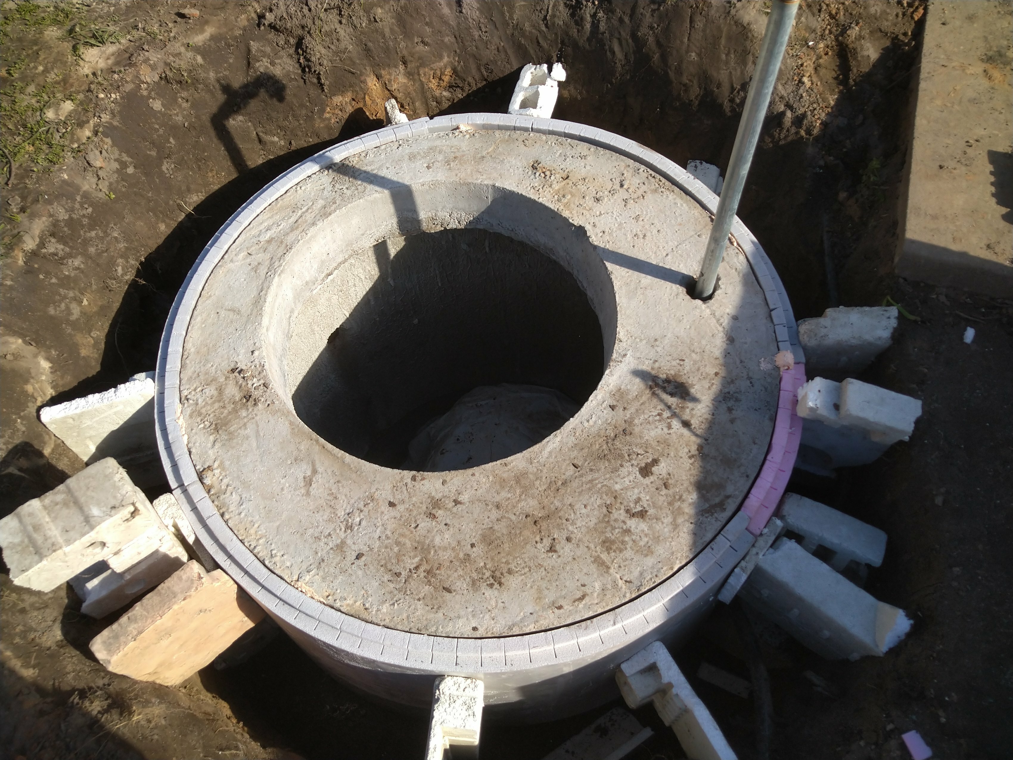

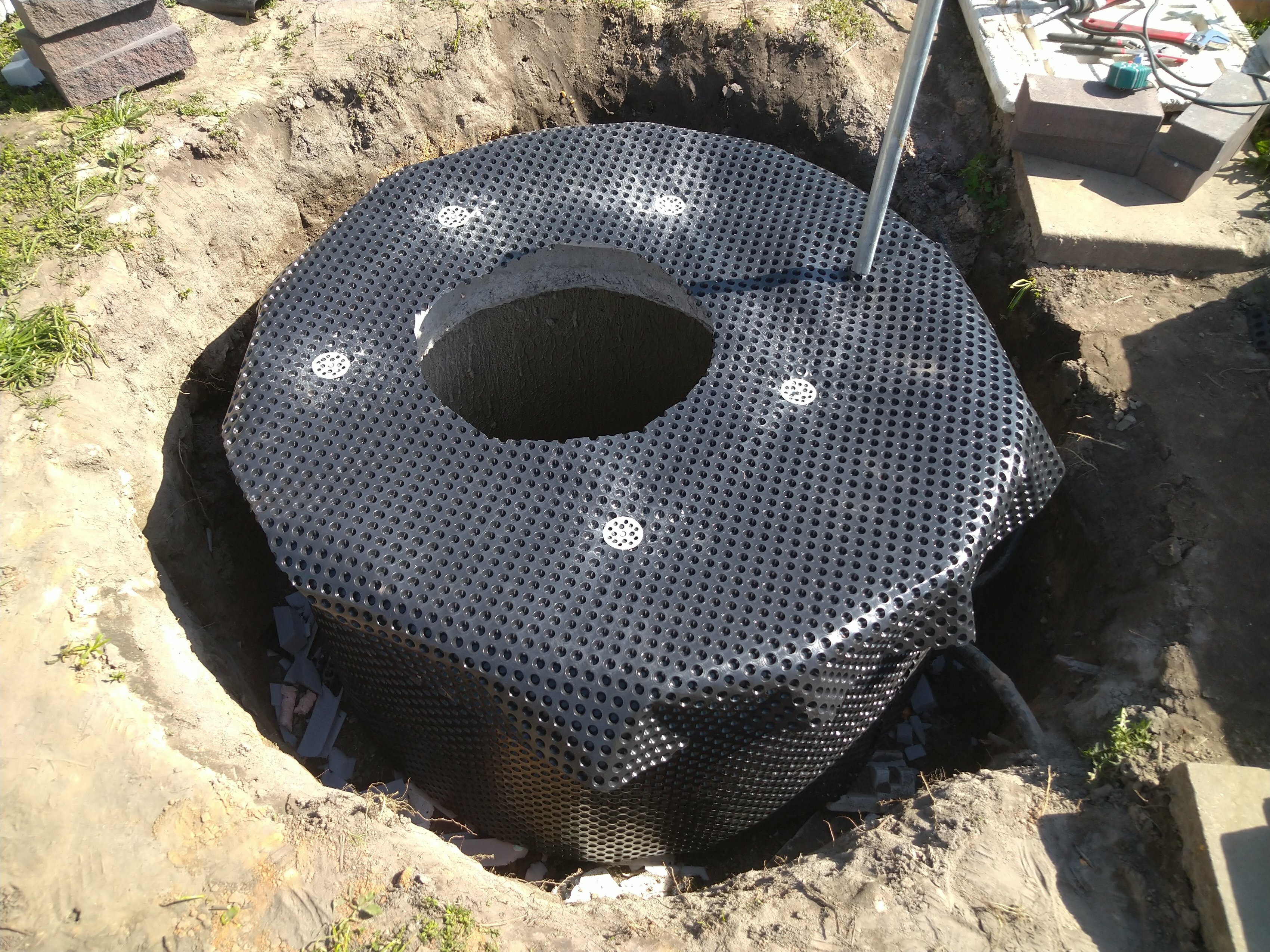

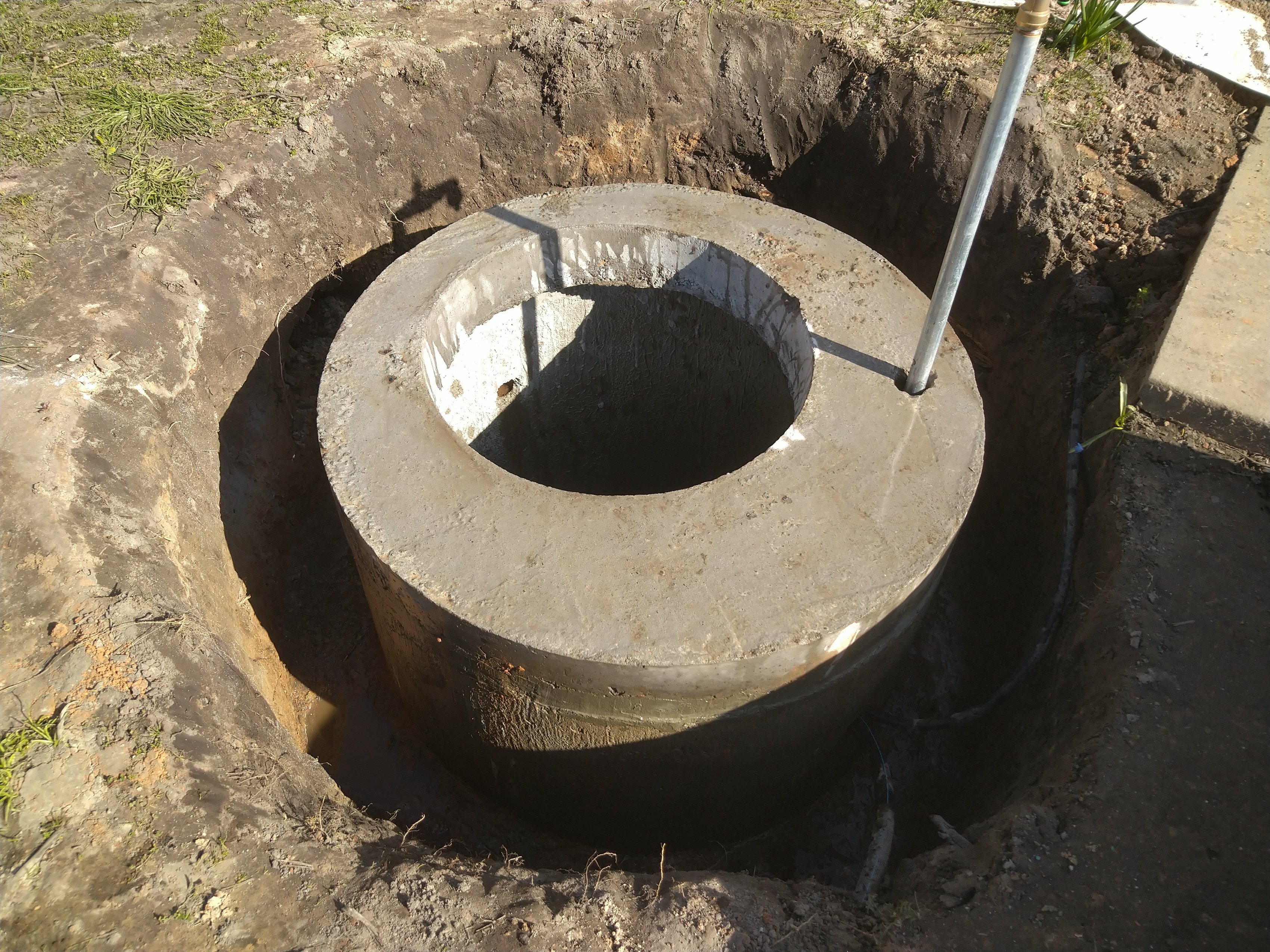

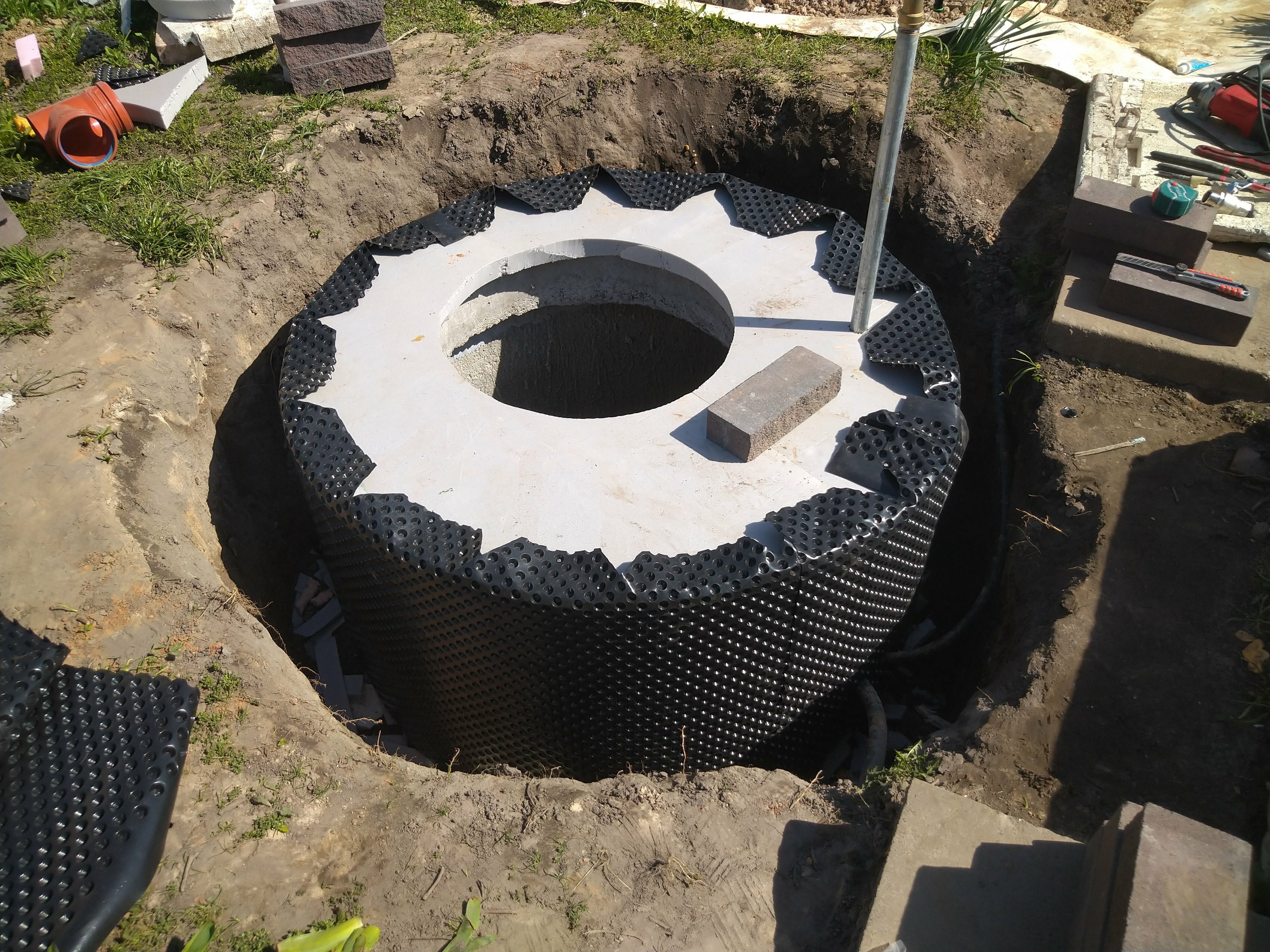

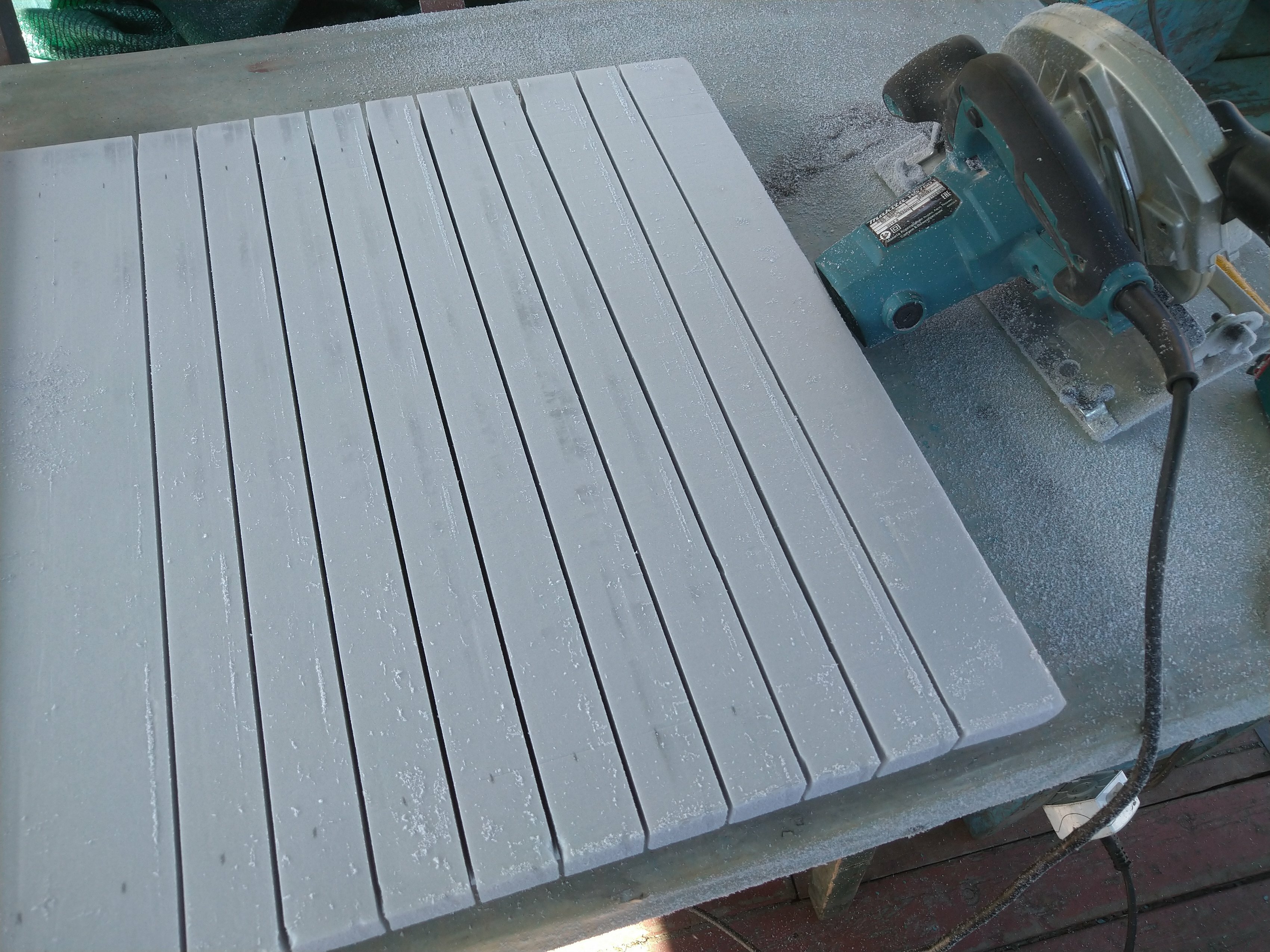

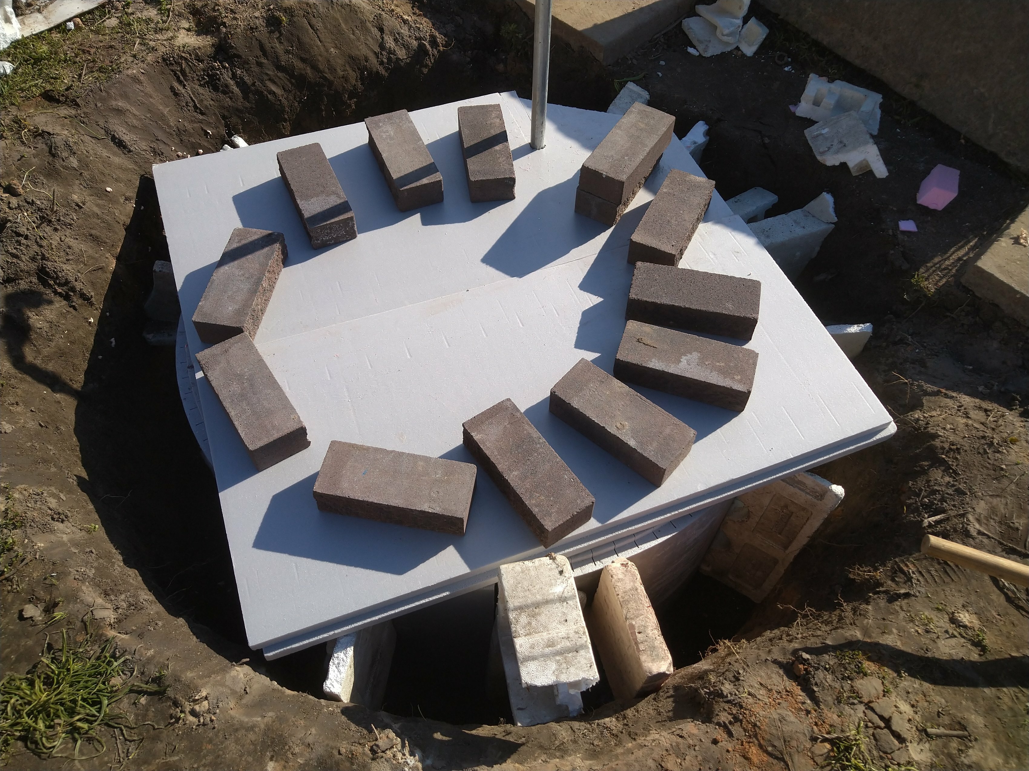

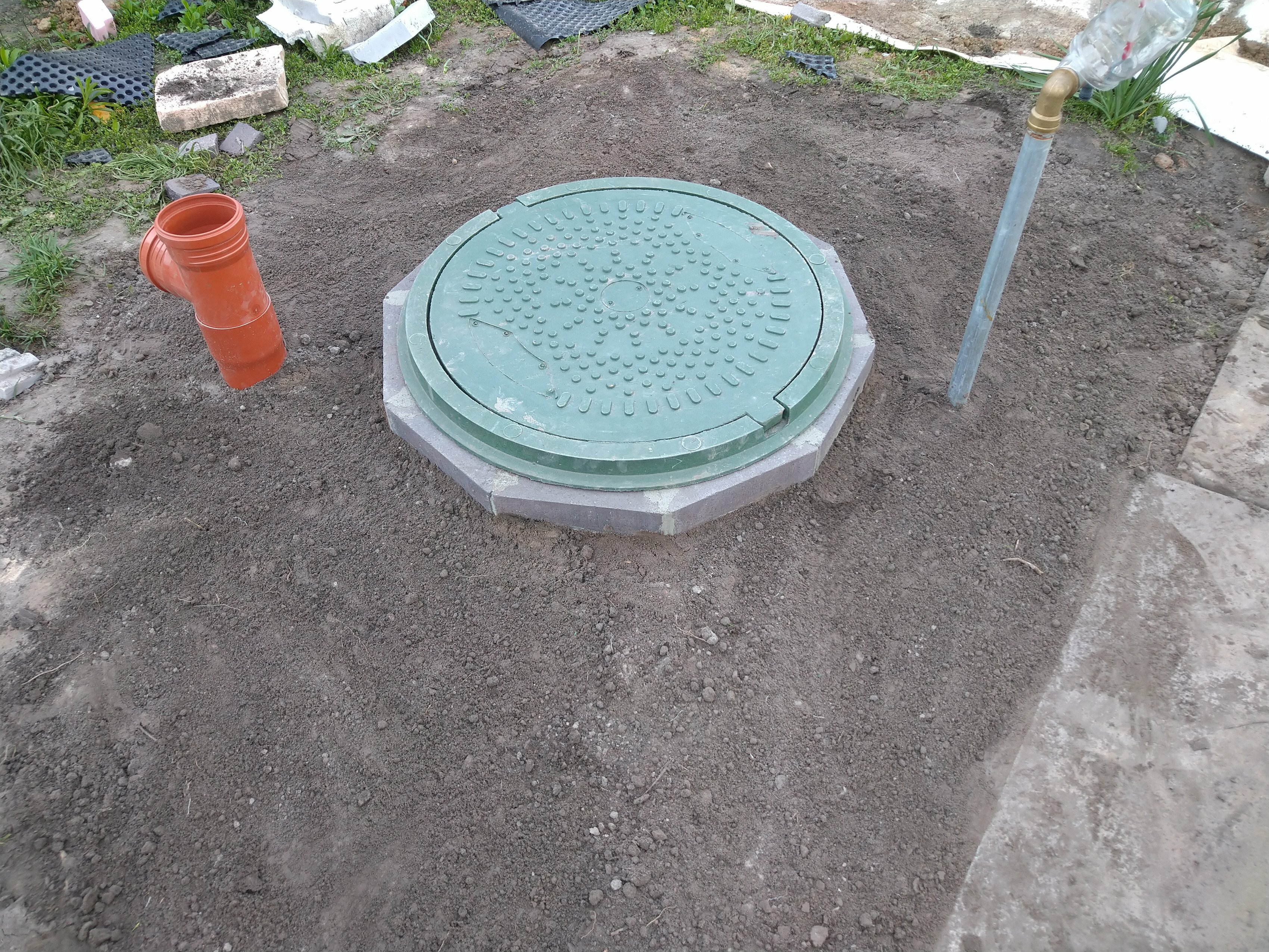

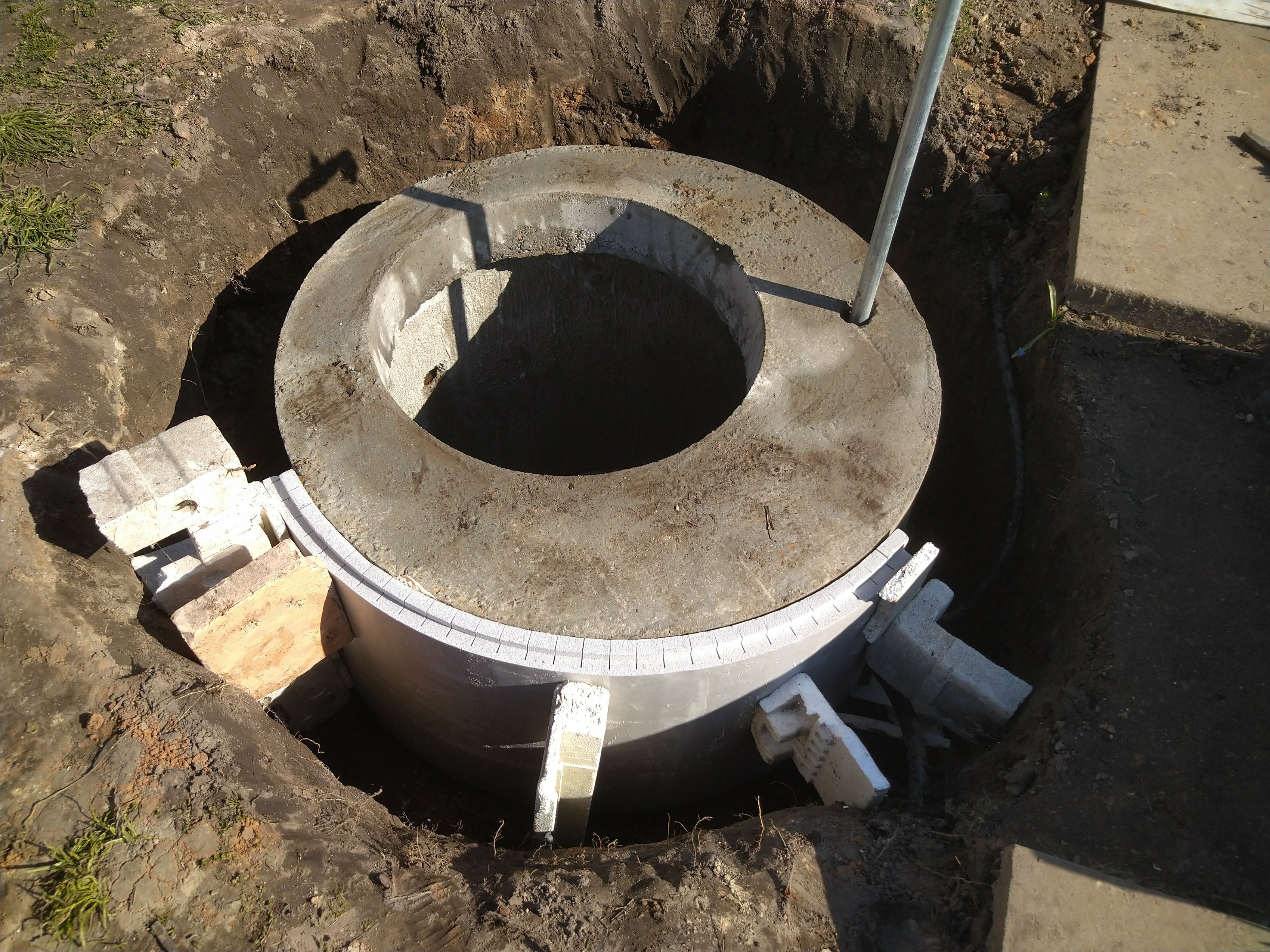

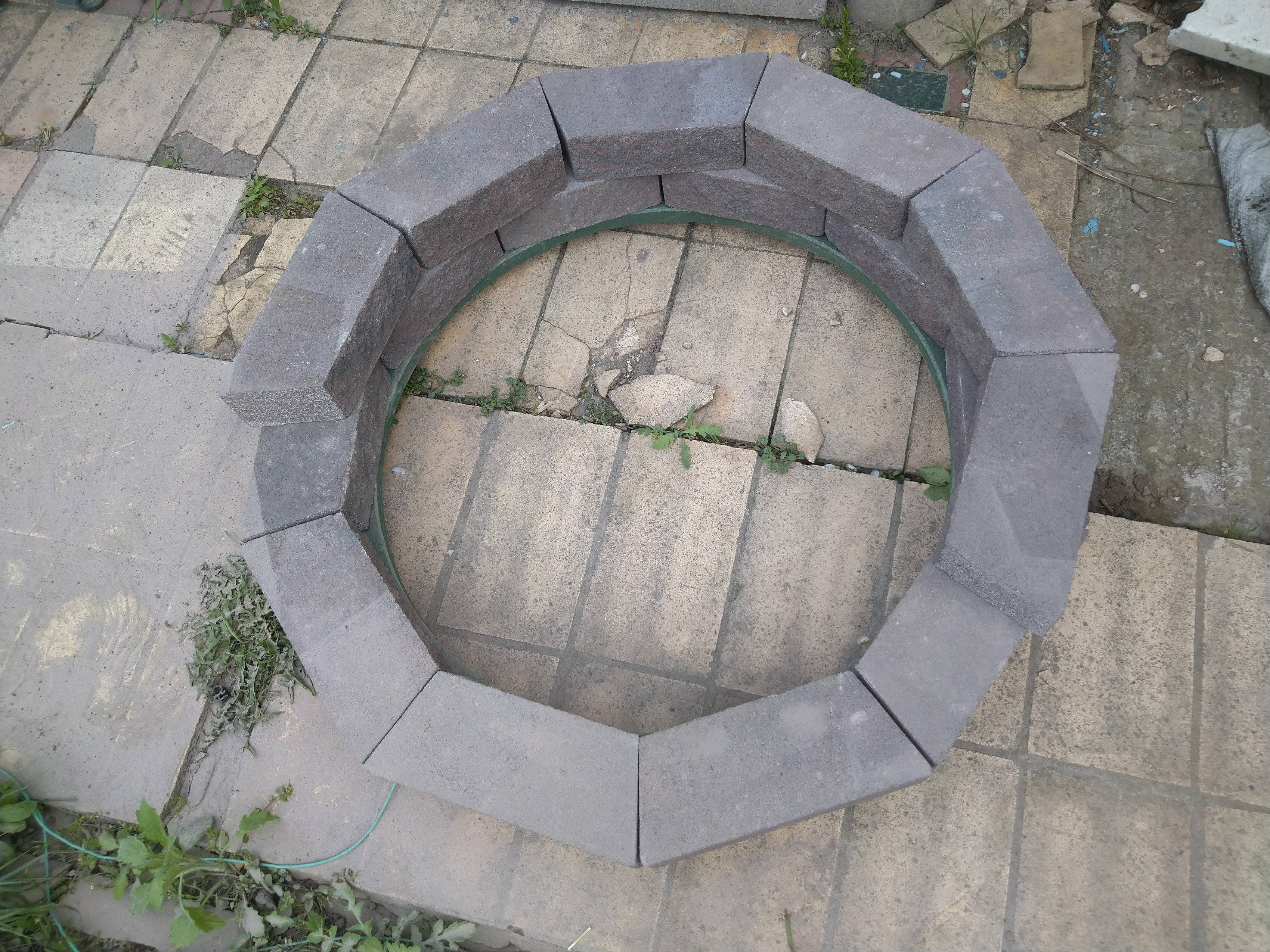

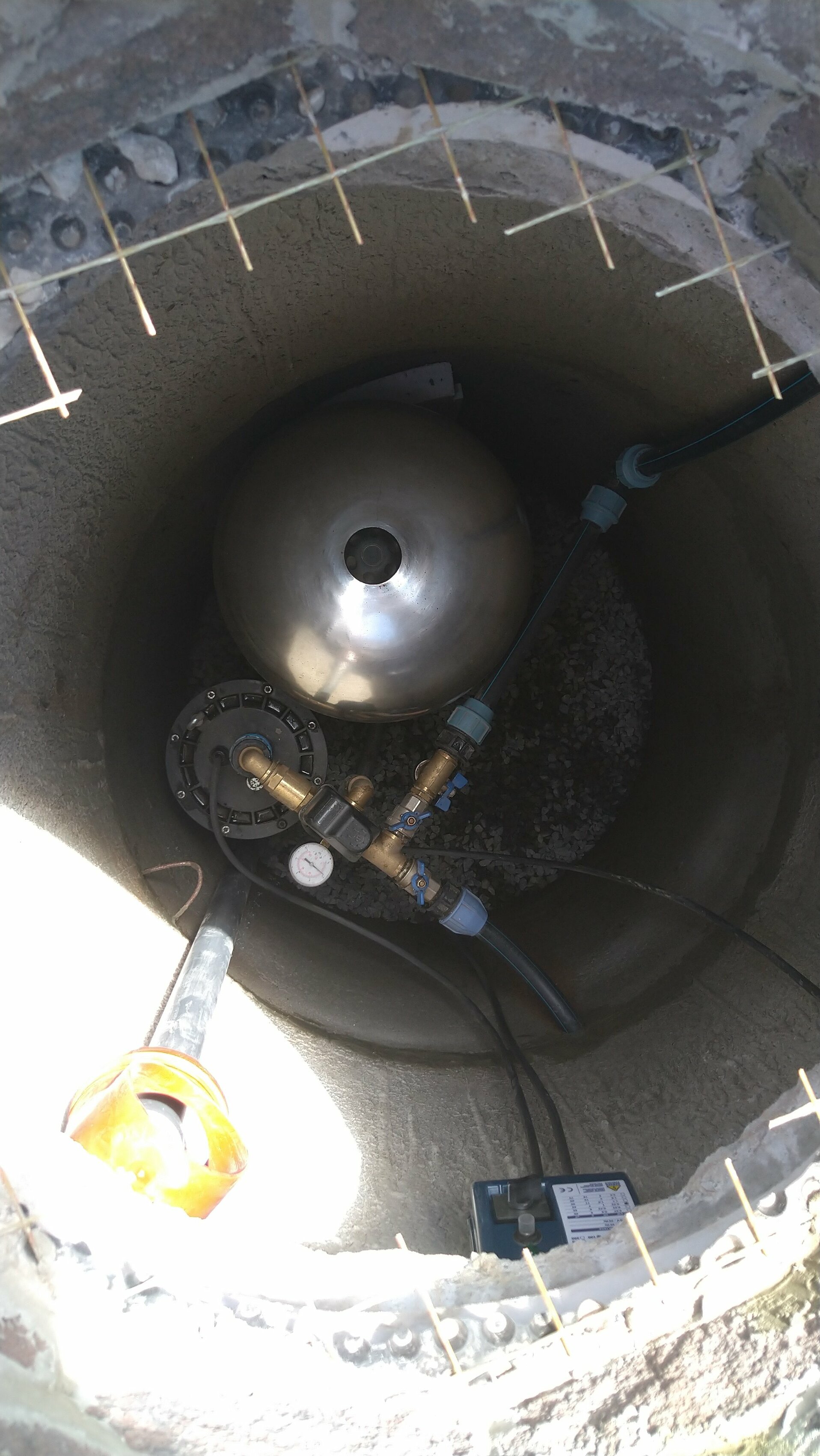

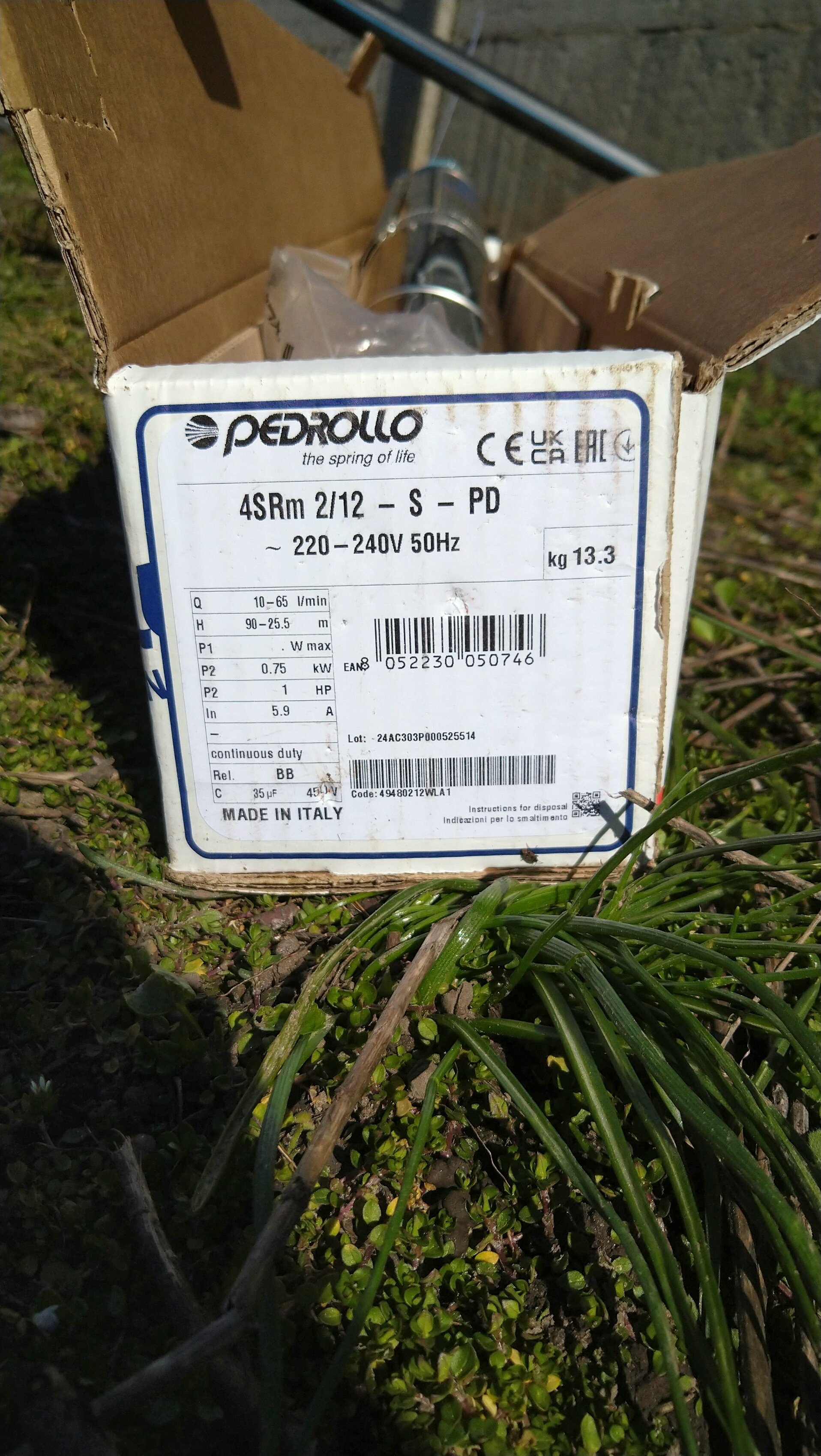

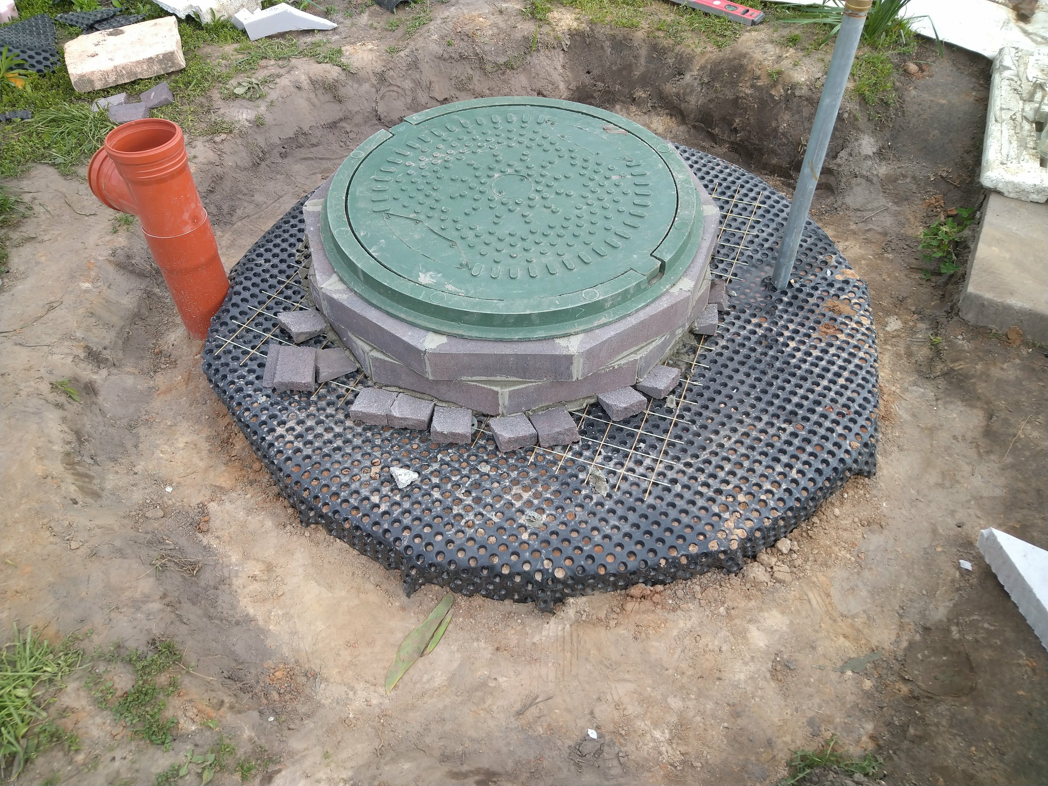

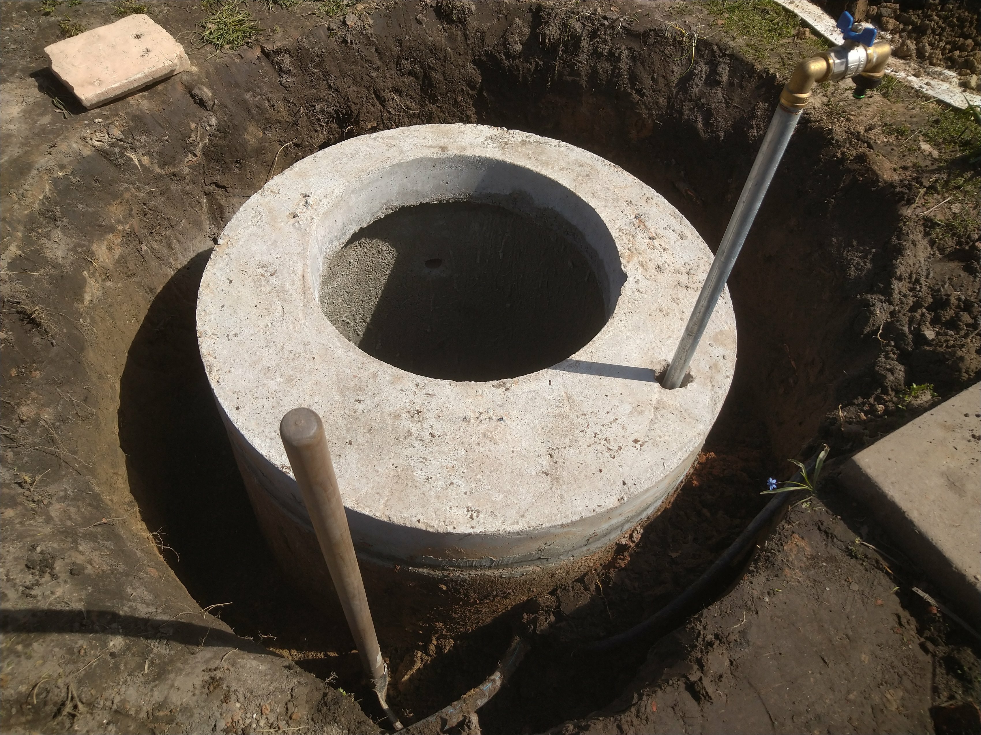

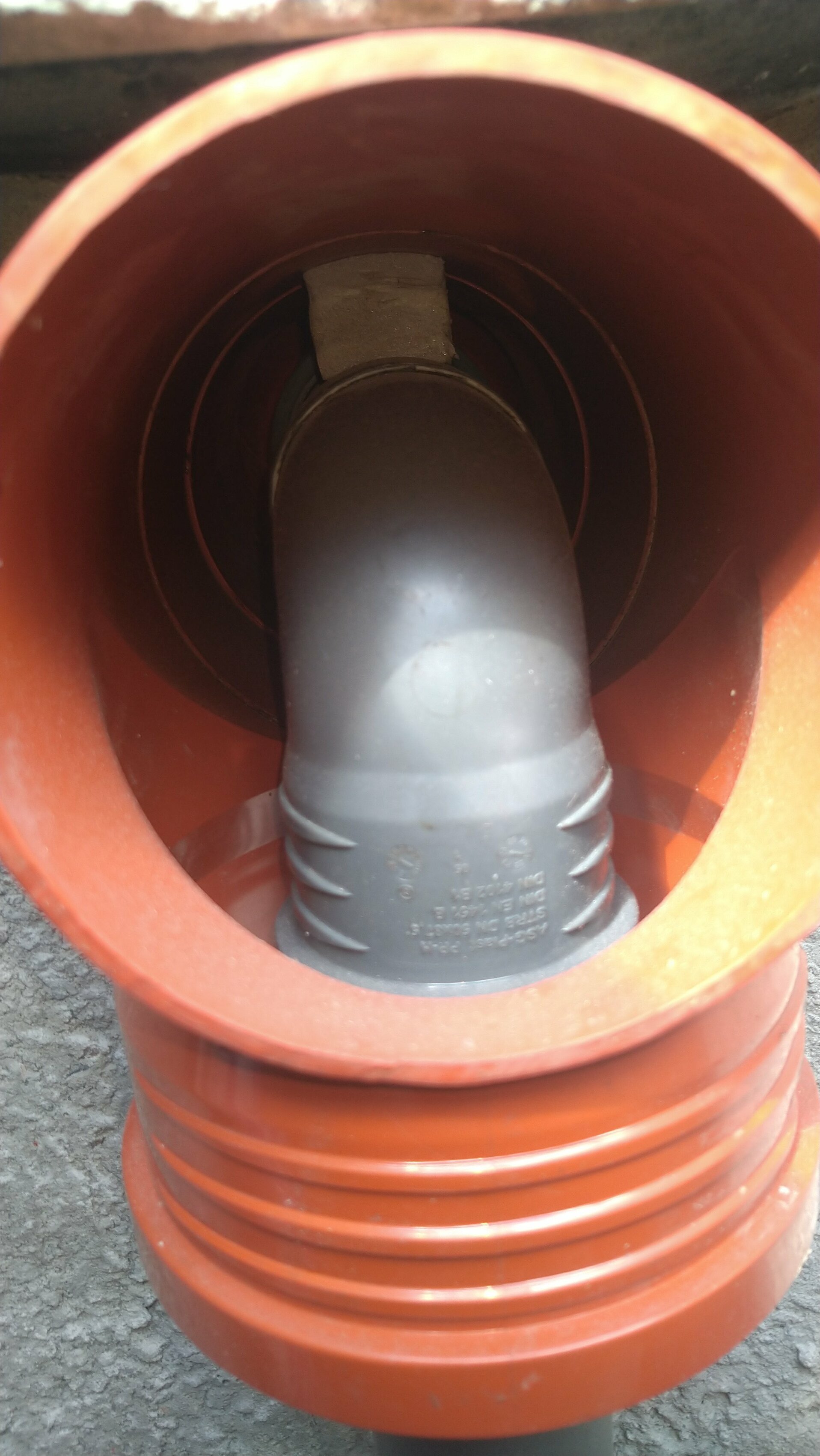

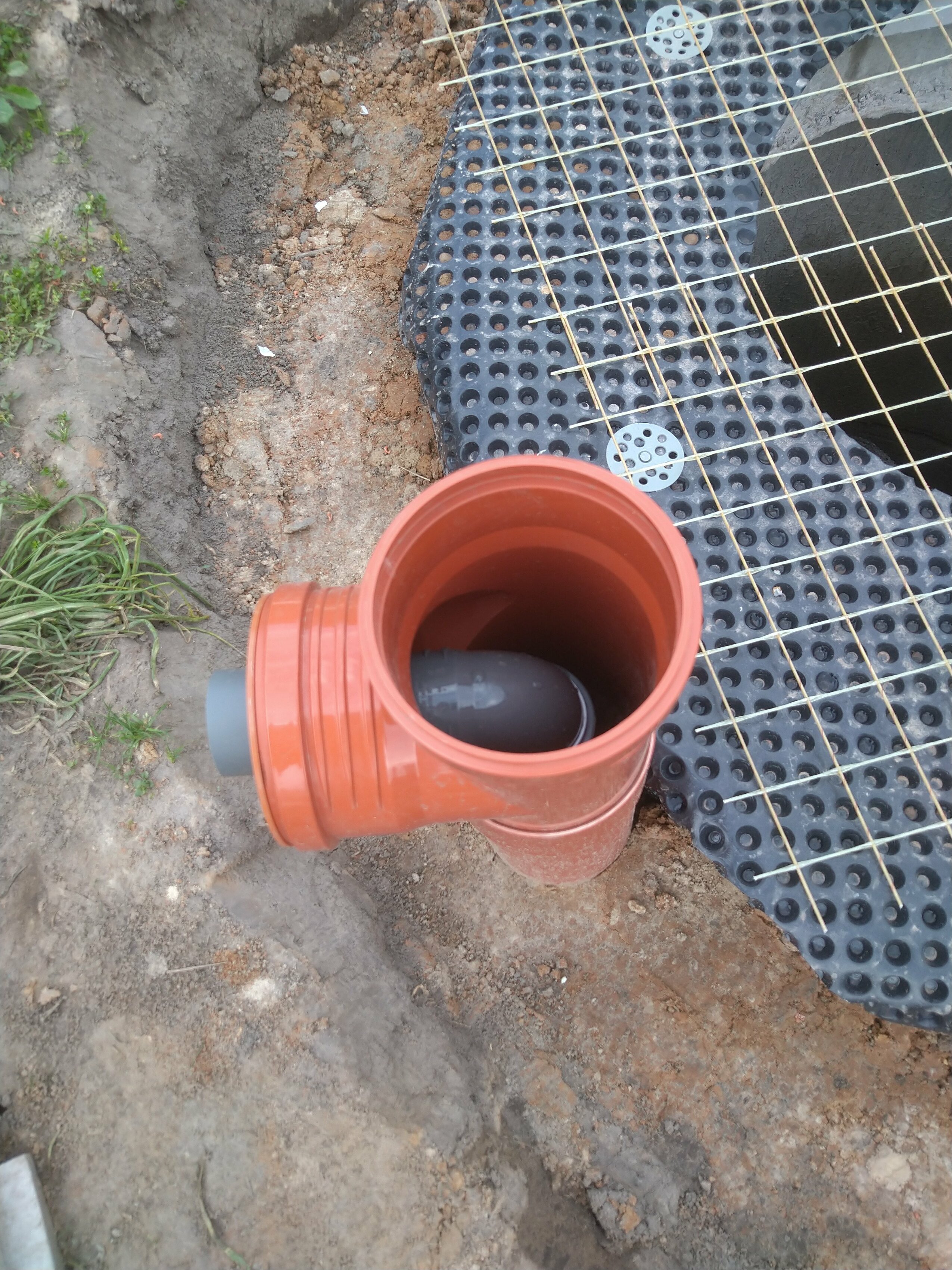

mihail78 Опубліковано: 2 липня 2025 Поділитись Опубліковано: 2 липня 2025 (змінено) Робив весною собі воду на дачі. Свердловина 31м, насос педролло, акумулятор 100л, два кільця ф1м. Монтаж приямку (кілець/плити) мені зробили, а вже утеплення, гідроізоляцію, вентиляцію та монтаж люка робив сам. Сам процес робіт добре видно на фото. Зазначу лише, що до закінчення монтажу двометрової труби (на фото її ще немає) вище рівня землі, конденсату у приямку було дуже багато. Після її встановлення, конденсат зник. Забір повітря для притоку відбувається через трубу ф50мм над рівнем землі і подається біля рівня дна приямку. Забір повітря для витяжки відбувається через трубу ф110мм біля рівня стелі приямку і викидається на висоті 2+м від рівня землі. Там змонтований на трубі грибок від дощу. В землі ці труби проходять одна в іншій. На фото можно побачити. Результатом задоволений повністю. Змінено 2 липня 2025 користувачем mihail78 7 Посилання на коментар Поділитися на інших сайтах More sharing options...
DimaF Опубліковано: 3 липня 2025 Поділитись Опубліковано: 3 липня 2025 8 часов назад, mihail78 сказал: два кільця ф1м Работать там карлики будут?)) 1 Посилання на коментар Поділитися на інших сайтах More sharing options...
mihail78 Опубліковано: 3 липня 2025 Поділитись Опубліковано: 3 липня 2025 50 минут назад, DimaF сказал: Работать там карлики будут?)) Що саме там потрібно "работать"?) Внутрішній діаметр кільця 1м. Монтажники не скаржились. Змонтовано такі, які вони самі запропонували. До всього обладнання доступ зручний. Можливо, пізніше лише додам скобу-сходинку на стіні, для більшої зручності спускання у приямок. Посилання на коментар Поділитися на інших сайтах More sharing options...
DimaF Опубліковано: 3 липня 2025 Поділитись Опубліковано: 3 липня 2025 40 минут назад, mihail78 сказал: Що саме там потрібно "работать"?) Поменять насос, ГА, и пр. Вы сами туда спустится пробовали? Посилання на коментар Поділитися на інших сайтах More sharing options...
МаТраС Опубліковано: 3 липня 2025 Поділитись Опубліковано: 3 липня 2025 3 години тому, DimaF сказав: Работать там карлики будут?)) Треба було колись установити в накопичувальних ємкостях труби на вихід води в дні Ємкості високі 2 м і вузькі. В мене фобія до замкнутих просторів і там ще дуже вузька горловина. Дійсно, думав або карлика шукати або дитину. Мій напарник, хоч і плотніше на 10 кг псіхонув, вліз ледь туди ) Посилання на коментар Поділитися на інших сайтах More sharing options...
mihail78 Опубліковано: 3 липня 2025 Поділитись Опубліковано: 3 липня 2025 3 часа назад, DimaF сказал: Поменять насос, ГА, и пр. Вы сами туда спустится пробовали? Наскільки розумію, насос витягують назовні, а не намотують трубу ф32 на лікоть у приямку). ГА спокійно вдвох спускався у приямок. Так, я спускався багато разів: прокладав по постійній схемі електрику, підключав вихід води на полив, замазував шви, робив отвір під вентиляцію, засипав дно щебенєм. Місця було достатньо. Посилання на коментар Поділитися на інших сайтах More sharing options...
DimaF Опубліковано: 3 липня 2025 Поділитись Опубліковано: 3 липня 2025 16 минут назад, mihail78 сказал: спускався багато разів Когда верхней крышки еще не было? По вашим фото - лестницу некуда поставить. Посилання на коментар Поділитися на інших сайтах More sharing options...
mihail78 Опубліковано: 3 липня 2025 Поділитись Опубліковано: 3 липня 2025 1 час назад, DimaF сказал: Когда верхней крышки еще не было? По вашим фото - лестницу некуда поставить. 😁 Розказав, як зробив вентиляцію, засперечались, чи достатньо широкий приямок, щоби там жити. Більшість робіт всередині приямку робив вже з люком. Так, драбина там не стане. Для спуску використовував монтажну петлю нижнього кільця (останнє фото). Але мабуть додам скобу, про що вже писав. А може і ні. Випуски сітки під люком залишив, щоби на зиму спирати на неї лист пінополістиролу, як утеплювач. По факту їх трохи підріжу. Посилання на коментар Поділитися на інших сайтах More sharing options...

DimaF Опубліковано: 3 липня 2025 Поділитись Опубліковано: 3 липня 2025 15 минут назад, mihail78 сказал: щоби на зиму спирати на неї лист пінополістиролу, як утеплювач Не обязательно, не обмерзает ничего, даже в лютый мороз. Вентиляция у меня примерно так же устроена, только 110-й канальей) Посилання на коментар Поділитися на інших сайтах More sharing options...

mihail78 Опубліковано: 3 липня 2025 Поділитись Опубліковано: 3 липня 2025 31 минуту назад, DimaF сказал: Не обязательно, не обмерзает ничего, даже в лютый мороз. Вентиляция у меня примерно так же устроена, только 110-й канальей) Але всеж таки зроблю. Фото є? Посилання на коментар Поділитися на інших сайтах More sharing options...
DimaF Опубліковано: 3 липня 2025 Поділитись Опубліковано: 3 липня 2025 38 минут назад, mihail78 сказал: Фото є? Нема, але там все просто. Приямок 2*2*2, по диагонали по трубе, одна под потолком и 30 см над плитой, вторая до дна. Посилання на коментар Поділитися на інших сайтах More sharing options...

Евгений А.С. Опубліковано: 2 серпня 2025 Поділитись Опубліковано: 2 серпня 2025 (змінено) 03.07.2025 в 00:08, mihail78 сказав: Робив весною собі воду на дачі. Свердловина 31м, насос педролло, акумулятор 100л, два кільця ф1м. Монтаж приямку (кілець/плити) мені зробили, а вже утеплення, гідроізоляцію, вентиляцію та монтаж люка робив сам. Сам процес робіт добре видно на фото. Зазначу лише, що до закінчення монтажу двометрової труби (на фото її ще немає) вище рівня землі, конденсату у приямку було дуже багато. Після її встановлення, конденсат зник. Забір повітря для притоку відбувається через трубу ф50мм над рівнем землі і подається біля рівня дна приямку. Забір повітря для витяжки відбувається через трубу ф110мм біля рівня стелі приямку і викидається на висоті 2+м від рівня землі. Там змонтований на трубі грибок від дощу. В землі ці труби проходять одна в іншій. На фото можно побачити. Результатом задоволений повністю. а що за утеплювач навколо кільця на 4 фото? Змінено 2 серпня 2025 користувачем Евгений А.С. Посилання на коментар Поділитися на інших сайтах More sharing options...
ЯД Опубліковано: 2 серпня 2025 Поділитись Опубліковано: 2 серпня 2025 42 хвилини тому, Евгений А.С. сказав: а що за утеплювач навколо кільця на 4 фото? ЭППС (экструдер, пеноборд итд), подрезанный, чтобы можно было закруглить. Посилання на коментар Поділитися на інших сайтах More sharing options...
