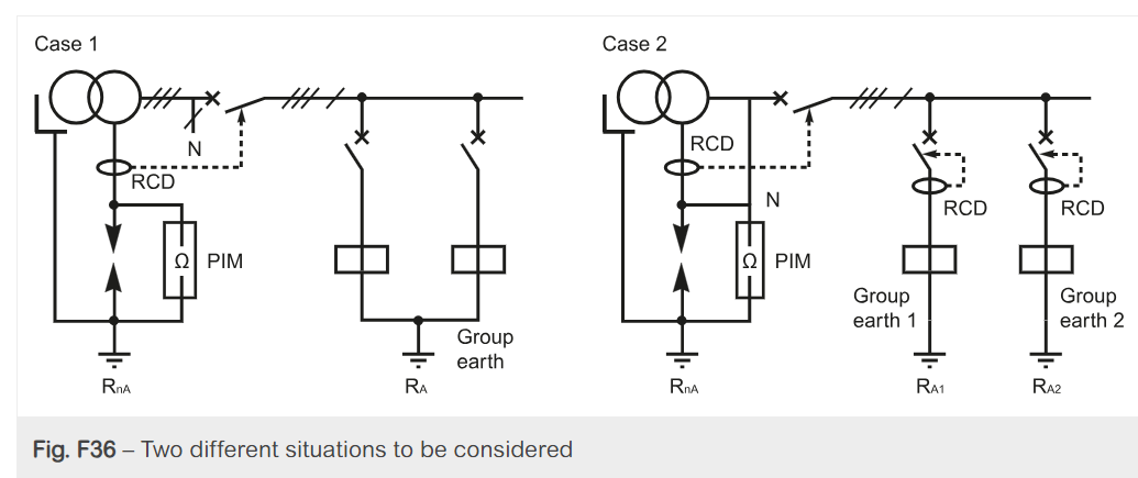

volomoto Опубліковано: 17 листопада 2023 Поділитись Опубліковано: 17 листопада 2023 2 години тому, Дед Звукарь сказав: Чому вирішили деякі мережі робити з ізольованою нейтраллю? Бо так було простіше, поки не з'явились напівпровідники, які чутливі до статичної електрики. В лікарнях, зокрема операційних, і далі використовується ІТ, але з моніторингом опору ізоляції та високоімпедансним шляхом на землю для статичної електрики. 1 Посилання на коментар Поділитися на інших сайтах More sharing options...

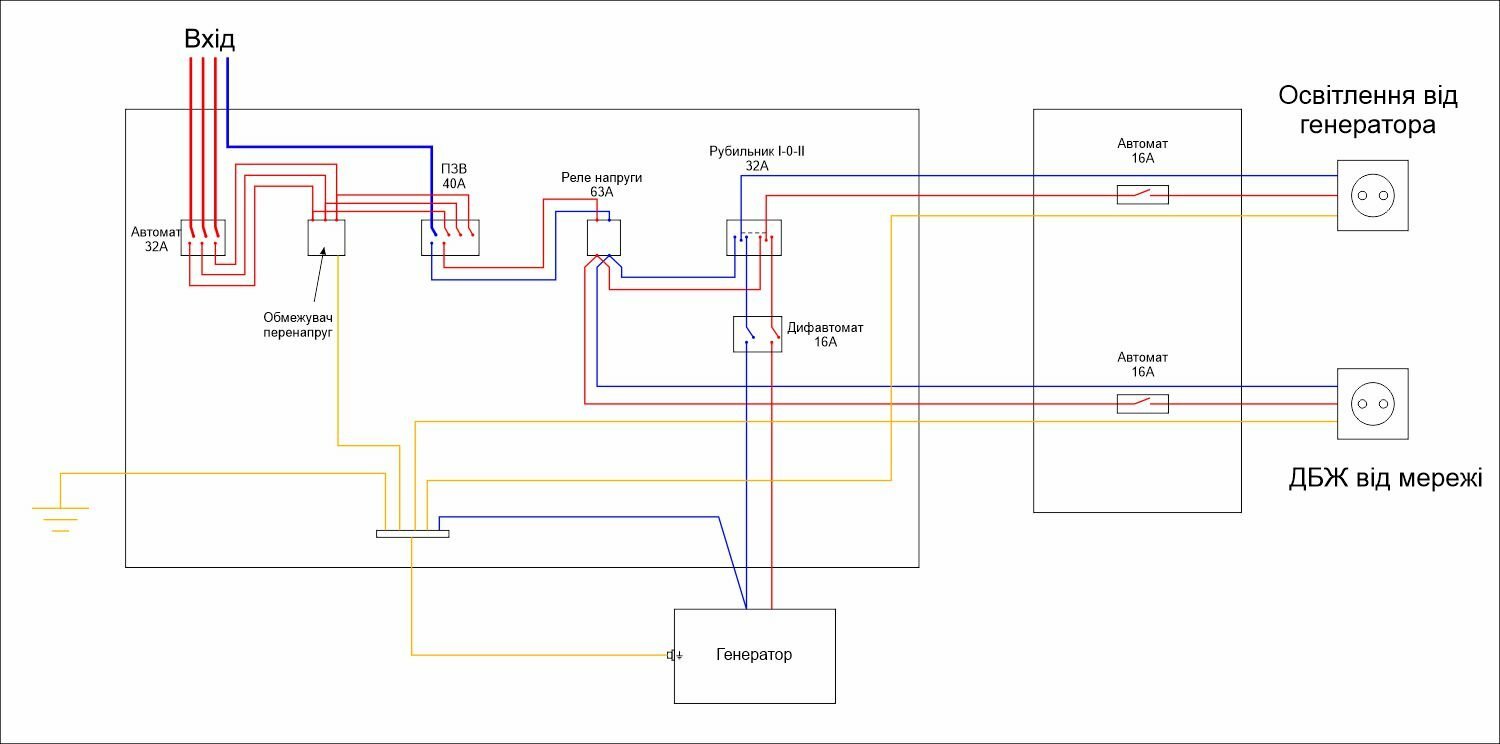

AnMig Опубліковано: 18 листопада 2023 Автор Поділитись Опубліковано: 18 листопада 2023 (змінено) Час піджимає, треба робити якісь висновки. Отже як в моєму конкретно випадку підключити генератор лише до частини споживачів будинку? Дійшли до того що треба зробити дві лінії/системи - називайте як хочете. Дійшов до схеми що тут. Недоліки: немає чистого нуля при роботі від генератора; не факт що дифавтомат відпрацює при витоку струму. 1. Зі всієї критики єдине що путнє на мою думку, це підключити один з виходів генератора на шину заземлення. Появиться нуль в системі і дифавтомат працюватиме. 2. Також пропонували декілька разів дифавтомат поставити після рубильника. Але я не розумію що це міняє? Це те саме що: постав дифавтомат на відстані не 1 метр, а на відстані 2м. Провід же один. Просто зєднується/розєднується рубильником. Не розумію. Це якось звязоно зі специфікою роботи рубильника? Якщо хтось може пояснити що це міняє, напишіть будь ласка. Якщо так, то й схему тоді треба міняти: перед рубильником після генератора ставити 2-полюсний автомат, а після рубильника ПЗВ. Якось так. Дехто пише що тема флудна. Але я думаю що багатьом була б цікава. Адже мати вдома і генератор і дбж - не такий рідкісний випадок, і багато людей ламають голову як це підключити без шкоди для себе і приладів. Змінено 18 листопада 2023 користувачем AnMig 2 Посилання на коментар Поділитися на інших сайтах More sharing options...
igorrius Опубліковано: 18 листопада 2023 Поділитись Опубліковано: 18 листопада 2023 3 часа назад, AnMig сказал: Також пропонували декілька разів дифавтомат поставити після рубильника. до рубильника если ставить - то надо покупать дифавтомат , а после рубильника если его поставить - как не переключай пепеключатель - ток будет течь через этот дифавтомат и нет нужды во втором дифавтомате 1 Посилання на коментар Поділитися на інших сайтах More sharing options...
FOX.kissfm Опубліковано: 18 листопада 2023 Поділитись Опубліковано: 18 листопада 2023 (змінено) В 17.11.2023 в 11:33, AnMig сказал: В моїй схемі тут пропала електрика від міста. Дбж перейшов на акб, нуль отримує з міста, заземлення з загальної шини заземлення. Котел довольний. при роботі від аккумулятора, нуль отримується від аккумулятора ) при чому тут місто? витягніть вилку з розетки - аккумулятор буде працювати. В 17.11.2023 в 11:33, AnMig сказал: Прилади не фазозалежні - всі прилади довольні. не всі. може бути проблема с ДБЖ. Тобто він може не заряджатись від генератора. Мало того він може вийти з ладу. Но то треба перевіряти по факту. В 17.11.2023 в 11:33, AnMig сказал: 2. заземлити один вихід генератора на загальну шину заземлення 3. під'єднати один вихід генератора до міського нуля а) Якщо варінт 2 або 3. Чи несе воно якісь ризики для другої лінії (дбж з котлом), оскільки вона підключена до міського нуля теж і до загальної шини заземлення. Якщо так, то чи не кращий варіант: залишити генераторну лінію без ДА? А яка у вас система? Бо якщо TN-C-S то те що ви сказали - однаково. Бо нуль у вас буде вже поэднаний з заземленням. Якщо ТТ, то ні в якому разі до міського нуля заземлення підключати не можна. В 17.11.2023 в 11:33, AnMig сказал: б) Чи можу я перевірити чи спрацює ДА від генератора якось? Наприклад після генератора й ДА закоротити одну з фаз на зеземлення? Чи це не той варіант? Або кнопка "тест"? Ще раз - від чого і при яких умовах ви хочєте захиститись за допомогою ДА? От у вас щит, в ньому стоїть ДА - від нього йде кабель до генератора. де на цьому маршруті ви будете захищатися від удару струмом і при яких умовах? Якщо ви зробите коротке замикання, то у вас спрацює автомат а не УЗО в ДА. Змінено 18 листопада 2023 користувачем FOX.kissfm 1 Посилання на коментар Поділитися на інших сайтах More sharing options...
FOX.kissfm Опубліковано: 18 листопада 2023 Поділитись Опубліковано: 18 листопада 2023 6 часов назад, AnMig сказал: Якось так Чудова схема і буде працювати. Але встановлення ДА - гроші на вітер. Достатньо двополюсного автомата. 1 Посилання на коментар Поділитися на інших сайтах More sharing options...

standov Опубліковано: 22 листопада 2023 Поділитись Опубліковано: 22 листопада 2023 (змінено) В 18.11.2023 в 10:13, AnMig сказал: Також пропонували декілька разів дифавтомат поставити після рубильника. Але я не розумію що це міняє? я ДА пропонував перенести після 1-0-2, сенс простий як 2 копійки. Зараз у вас ДА працює лише при роботі від генератора а ДА після 1-0-2 буде працювати в усіх кейсах живлення Змінено 22 листопада 2023 користувачем standov Посилання на коментар Поділитися на інших сайтах More sharing options...
FOX.kissfm Опубліковано: 22 листопада 2023 Поділитись Опубліковано: 22 листопада 2023 6 часов назад, standov сказал: я ДА пропонував перенести після 1-0-2, сенс простий як 2 копійки. Зараз у вас ДА працює лише при роботі від генератора а ДА після 1-0-2 буде працювати в усіх кейсах живлення Що мається на увазі під усіма кейсами? бо ДА або звичайний автомат ставиться після перекидного перемикача для захисту лінії між щитом та генератором. Посилання на коментар Поділитися на інших сайтах More sharing options...
standov Опубліковано: 22 листопада 2023 Поділитись Опубліковано: 22 листопада 2023 (змінено) 32 минуты назад, FOX.kissfm сказал: Що мається на увазі під усіма кейсами? бо ДА або звичайний автомат ставиться після перекидного перемикача для захисту лінії між щитом та генератором. Під всіма мається на увазі будь-яке положення 1-0-2. ДА захищає від ураження людини струмом, на то він і Диференційний Змінено 22 листопада 2023 користувачем standov 1 Посилання на коментар Поділитися на інших сайтах More sharing options...
