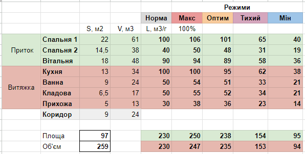

TaurosRMK Опубліковано: 10 листопада 2023 Поділитись Опубліковано: 10 листопада 2023 (змінено) Вирішив створити нову тему, де хочу отримати якісь поради, підказки по автоматизації вентиляції. Попередження! Буде багато тексту Маю якусь приточно-витяжну вентиляцію з рекуператором, "якусь" тому що блок рекуператора саморобний, пластинчастий, окремо куплені вентилятори, повітроводи, нагрівач, датчики, і це все розведено на холодному горищі. Але тим не менше ця система виконує свої функції. Рекуператор робився з метою спробувати як воно буде, але в майбутньому не буде проблем замінити його на заводський блок рекуператора, якщо буде така потреба. Питання в тому чи ефективність буде краща в рази, чи лише трохи. Але зараз не про це. Вентиляція керується контролером, в який записана програма, яка писалася минулої осені, коли часто відключали світло і толком перевірити вентиляцію в роботі не було можливості. Але був час по трохи писати програму і здавалося що все буде ок, і все продумано та враховано. Повноцінно запустив вентиляцію весною і з того часу десь пів року була можливість виявити косяки в автоматизації, зрозуміти чи все нормально працює, що нового потрібно добавити і тд. Відповідно маючи проаналізовані дані і досвід користування можна вдосконалювати автоматизацію. Про вентиляцію. Будинок старий, приблизна площа майже 100 м2. Проживає троє дорослих і одна дитина. Орієнтувався на норму мінімум 30 м3/г на людину. Система розділена на приточні і витяжні зони, коридор виступає переточною зоною. На кожну кімнату є дросель-клапан, щоб відрегулювати розхід повітря. По розрахунках вийшло близько 230 м3/г, це оптимальний розхід при звичайних умовах. Плюс-мінус ця цифра в реальності може коливатися, так як заміри робив самим простим китайським анемометром, який на малі потоки майже не реагує. Але й точності мені не потрібно. Так вийшло що на максимальній швидкості вентилятори видають зовсім чуть більше потрібного, десь 250 м3/г. Знову ж таки, точність не гарантована. Про автоматизацію. В системі є 3 датчики температури PT1000: на вулиці, для контролю сезону Зима/Літо в приточному каналі, для контролю температури приточного повітря на витяжному каналі, зразу після рекуператора, для контролю обмерзання рекуператора Швидкість вентиляторів змінюється в ручному режимі регуляторами Вентс РС-1-300. В даному випадку просто вибрана одна позиція, яка відповідає приблизно оптимальному розходу повітря, і ніхто їх не крутить. Нагрівач керується через твердотільне реле контролером, відповідно до даних датчика приточного повітря і уставки температури. Реле просто замикає/розмикає контакт, тому якогось плавного керування потужністю нагрівача на даний момент немає. Також підключив ESP32 через RS485 до контролера, щоб зробити його "розумним", а саме добавити в Home Assistant, з можливістю контролювати показники і здійснювати якісь операції зі смартфона. Зараз все працює в режимі "Натиснув кнопку, запустилася вентиляція і працює, поки не виключиш сам або не виключиться по графіку на ніч". Записана в контролер програма має досить простий функціонал, фактично там лише датчики температури якось впливають на роботу вентиляції, більше нічого там немає. Запустив і працює, на тому й все. Даний функціонал я хочу покращити, виходячи з тих даних, які набралися за пів року користування. Але оскільки я не дуже люблю переробляти те що працює, але працює погано, бо в більшості випадків це до доброго не приведе, я краще зроблю все заново, враховуючи потрібний функціонал. Тому я почав складати опис того що я хочу отримати в результаті, як воно має працювати і що додатково потрібно купити. І коли буду мати повний опис, тоді почну це реалізовувати. Відповідно зараз почав писати що і як має бути, а в цій темі буду частинами показувати що я планую реалізувати, можливо хтось щось підкаже, щоб врахувати в оновленій автоматизації. До і Після Зараз: Не враховується кількість людей в будинку, не враховується вологість по кімнатах, рівень СО2. Немає ніяких повноцінних сценаріїв і можливостей швидко змінювати режими вентиляції. Планується: По максимуму перенести все управління в НА, щоб менше лазити до контролера. Добавити датчики присутності, підключити існуючі датчики температури і вологості, добавити датчик(и) СО2. Замінити ТТР нагрівача на аналогове, щоб плавно керувати потужністю по ПІД закону, замінити регулятори вентиляторів. Переписати програму для контролера, щоб вентиляція працювала ефективно та економно. ---------- Ну що, поїхали 😁 "Залізо" Регулювання Вентилятори: ТТР 4-20 мА / Трансформатор для вентилятора приточного (* ESP32 через rs485). ТТР 4-20 мА / Трансформатор для вентилятора витяжного (* ESP32 через rs485). На даний момент замовив вживані трансформаторні регулятори Systemair RE 1.5, 2 шт, надіюся будуть робочі, попробую їх автоматизувати з використанням реле, щоб переключатися між різними швидкостями. Цим буде керувати ESP32. Нагрівач: ТТР 4-20 мА (* через rs485 або на пряму 4-20 мА). Контроль Визначення кількості присутніх людей Датчик присутності Спальня1. Датчик присутності Спальня2. Датчик присутності Кухня. Датчик присутності Вітальня. Корекція температури притоку Датчик температури притоку Спальня1 (Zigbee). Даний датчик потрібен для контролю температури приточного повітря. Оскільки повітроводи розведені по холодному горищі, магістраль зі спіровенту і утеплена, а вітки по кімнатах Atco Superflex, через які скоріше за все трохи є тепловтрати. По датчику в магістралі температура одна, а на вході в кімнату трохи інша. Різниця відчувається коли вулична температура починає падати до нуля і нижче. Тому для контролю в одній кімнаті прямо перед анемостатом закріплю безпровідний датчик температури, щоб порівнювати дані і в разі чого коригувати температуру притоку. Підтримка рівня СО2 <1000ppm Датчик СО2 Спальня1. Датчик СО2 Кухня. На даний час датчиків СО2 немає, та й не дешеві вони, тому їх буду враховувати в останню чергу, можливо спочатку тільки один датчик. Кухня і спальня це ті кімнати де в основному більше часу проводиться, тому думав саме по цих кімнатах контролювати СО2. Підтримка вологості в межах 45%-60% Датчики температури і вологості Xiaomi. Майже у всіх кімнатах є такі датчики, думаю їх можна використати для контролю вологості. Датчики температури PT1000 Вулиця - контроль сезону Зима/Літо. Приточний канал - контроль заданої температури притоку. Витяжний - контроль обмерзання рекуператора. ---------- Режими вентиляції Планується контроль СО2, вологості, температури притоку, а також присутність людей в домі, ефективність і економність вентиляції. Тому при таких даних вентиляція не може працювати на одній швидкості постійно. Думаю розбити це на такі режими: 1. Максимальний Включається при: Вологість вище 60% протягом 30 хв. Рівень СО2 вище 1000ppm протягом 30 хв. 5 і більше людей присутні протягом 60 хв. 2. Оптимальний Норма ~230 м3/г. Включається при: 3-4 людини присутні протягом 30 хв. 3. Тихий 65% від норми, ~155 м3/г. Включається при: Менше 2 людей присутні протягом 30 хв. В нічний час 00:00 - 07:30. Вологість нижче норми протягом 15 хв. 4. Мінімальний 40% від норми, ~95 м3/г. Без постнагріву. Включається при: Нікого немає в домі протягом 30 хв. ---------- Для початку я виділив режими, які хочу мати. В регуляторі є 5 ступеней регулювання, думаю 3-4 з них задіяти, які будуть відповідати описаним вище режимам. Можливо Максимальний і Оптимальний це буде один режим, бо різниця всього 5-7%. А може залишиться 4 режими, але об'єми зміняться. Все буде залежати від регуляторів, які показники будуть на різних швидкостях. В цілому здається все, для початку є тільки це, далі буде продовження. Питання по цьому всьому: Що тут варто добавити, забрати, змінити? Можливо якісь інші умови, або менше режимів, або вимикати вентиляцію коли нікого немає вдома. Для розуміння які кімнати і який розподіл повітря прикріплюю картинку. Режим "Максимальний" по показниках може відрізнятися, заміри робилися в момент запуску, можливо потрібно заново зробити заміри, щоб відкоригувати. Прихований текст Змінено 10 листопада 2023 користувачем TaurosRMK 6 1 Посилання на коментар Поділитися на інших сайтах More sharing options...

AndryG Опубліковано: 17 листопада 2023 Поділитись Опубліковано: 17 листопада 2023 Повітря взимку дуже сухе. Ваші алгоритми можуть зламатися. Температура, вологість - це показники для кухні та ванної кімнати підходящі. І не абсолютні, а відносні значення. Подумайте про два датчика біля плити: нижче поверхні і під стелею. При збільшені різниці температур вмикати витяжку. В жилих же кімнатах головний параметр - СО2. Рахувати людино-години присутності в приміщенні - це такий собі варіант. Якщо помічаєте, що рівень СО2 починає підвищуватись - вмикаємо вентиляцію. У вас можуть бути відкриті вікна, двері - вентиляція буде зайвою, хоча і люди в хаті. А якщо бігають туди-сюди всі, то як їх рахувати? Коли в хати увімкненої "нікого нема вдома", то і вентиляція зайва. Хіба, тиждень нікого нема... Взагалі тема цікава. Сам думаю над простішою системою 1 Посилання на коментар Поділитися на інших сайтах More sharing options...
TaurosRMK Опубліковано: 18 листопада 2023 Автор Поділитись Опубліковано: 18 листопада 2023 19 годин тому, AndryG сказав: Ваші алгоритми можуть зламатися Так над алгоритмами потрібно думати, тестувати, враховувати різні варіанти і тд. Може щось більш-менш нормальне з того вийде. На рахунок вологісті, наприклад в кімнатах де приток (спальні, вітільня) вологість на даний час знижується до 45-40% при працюючій вентиляції, а в кімнатах де витяжка (кухня, ванна та ін), там вологість вища, у кухні тримається 55-60%, в ванній трохи вище. Якщо контролювати по цих кімнатах, то коли на кухні буде 45-50% вологість, в спальнях може бути цілих 30%. 19 годин тому, AndryG сказав: А якщо бігають туди-сюди всі, то як їх рахувати? Я думаю можна задати число стабільно пристуніх людей і по датчиках якось відслідковувати чи є на даний момент більше/менше людей в будинку, ніж заданий параметр. Але то таке, все треба пробувати і я не кажу що все має моментально підстроюватися, для цього є таймери затримки. Наприклад по датчиках є 4 людей, вентиляція працює в звичайному режимі, якщо двоє вийшли, значить алгоритм записує і вмикає таймер (наприклад 10-15хв), якщо за цей час так і залишолося двоє людей в будинку, то відбувається перемикання на нижчу швидкість. Знову двоє вернулися, алгоритм фіксує, вмикає таймер, якщо через цей час вже 4 людей в будинку, то перемикається на вищу швидкість. Якось так. Посилання на коментар Поділитися на інших сайтах More sharing options...

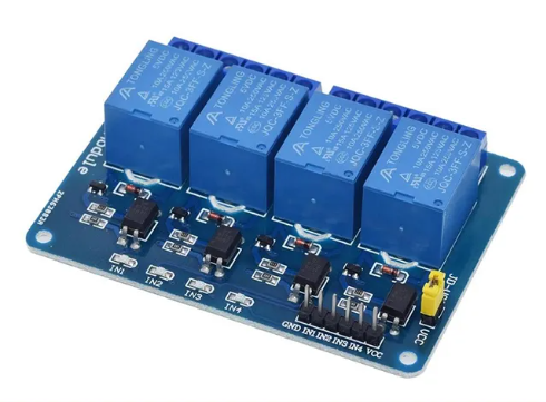

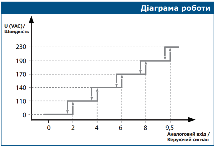

TaurosRMK Опубліковано: 21 листопада 2023 Автор Поділитись Опубліковано: 21 листопада 2023 З приводу автоматизації ручних регуляторів. Маю такі два модулі реле для ESP, самі реле на 250В 10А, так що думаю для вентилятора 0.5А вистачить. Також є ESP32 підключена до контролера вентиляції по Modbus. Прихований текст На аліекспрес є готові блоки з реле і впаяною ESP, з різними варіантами підключення по wifi, rs485, eternet. Фактично це те саме, лише в готовому вигляді? В мене вже є підключення по rs485 до контролера, ESP і модулі реле також є, фактично це все з'єднати і вийде те саме? Прихований текст А от для прикладу варіант трансформаторного регулятора Sentera STVS1-15L22 з керуванням 0-10В. Є ще аналогічні моделі з Modbus керуванням. Прихований текст Як я хочу зробити. На контролері записана базова програма керування вентиляцієї, коли є необхідність переключити швидкість вентилятора, то контролер по Modbus передає сигнал на ESP, а там вже відбувається переключення швидкостей. Вистачить такого модуля реле як на першому фото? Фактично цей модуль реле замінить галетний перемикач, треба просто це програмно записати на ESP. Посилання на коментар Поділитися на інших сайтах More sharing options...
volomoto Опубліковано: 21 листопада 2023 Поділитись Опубліковано: 21 листопада 2023 11 хвилин тому, TaurosRMK сказав: Фактично це те саме, лише в готовому вигляді? Так, це те саме. 14 хвилин тому, TaurosRMK сказав: Вистачить такого модуля реле як на першому фото? Якщо вам достатньо тільки 4 швидкості, то вистачить. Посилання на коментар Поділитися на інших сайтах More sharing options...
TaurosRMK Опубліковано: 21 листопада 2023 Автор Поділитись Опубліковано: 21 листопада 2023 (змінено) 33 хвилини тому, volomoto сказав: Якщо вам достатньо тільки 4 швидкості, то вистачить. Пята швидкість там просто 230В, що можна зробити в обхід реле. Або якусь одну відкинути, наприклад 80В, бо там напевно потоку майже не буде. В любому випадку 4 вистачить. 33 хвилини тому, volomoto сказав: Якщо вам достатньо тільки 4 швидкості, то вистачить. Тут я більше мав на увазі не по швидкостях, а може щось ще додатково буде потрібно? Дивлячить на фото готового регулятора Sentera, там на платі багато чого розпаяно, але там крім самих реле напевно блок живлення для реле (12В видно по фото), логіка переключень між швидкостями, можливо якіст захисти і тд. В моєму випадку мозком буде ESP, окремо блок живлення, модуль RS485 і модуль реле. Змінено 21 листопада 2023 користувачем TaurosRMK Посилання на коментар Поділитися на інших сайтах More sharing options...

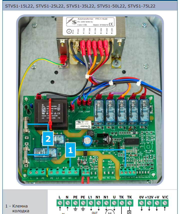

AndryG Опубліковано: 21 листопада 2023 Поділитись Опубліковано: 21 листопада 2023 (змінено) Сентера керується вхідним сигналом 0-10В, як ви написали. Саме для цього і потрібна плата. У вас замість неї буде блок esp. Не стикався раніше з трансформаторними регуляторами такими. Я в шоці, як по таким цінам продають примітивні автотрансформатори Взяти на олх ламповий телевізор за 200 грн, і на його ТС-180 зробити трансформатор вольтодобавки. На esp будете робити прошивку - не забудьте про затримку між перемиканнями реле, щоб не спалити контакти, закоротивши частину обмотки. По електроніці якщо модулі готові, то лишаються перешкоди від компоновки: rs485 не в один жмут із силовими проводами, на реле повісити ланцюжки іскрогасіння... Змінено 22 листопада 2023 користувачем AndryG 1 Посилання на коментар Поділитися на інших сайтах More sharing options...

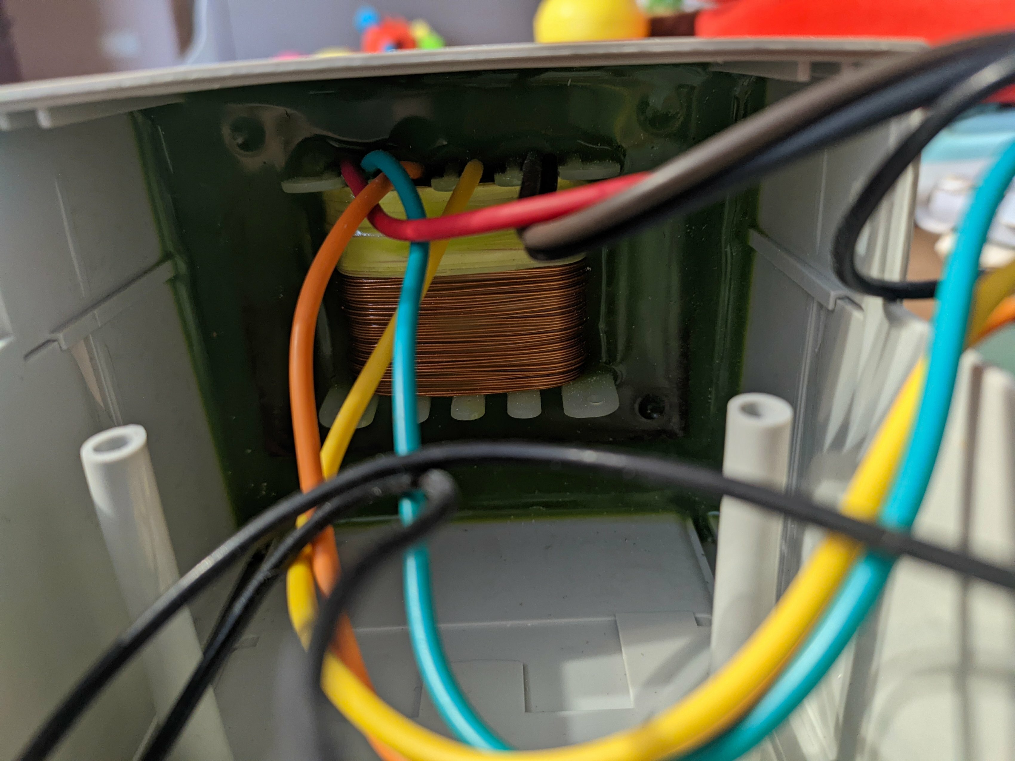

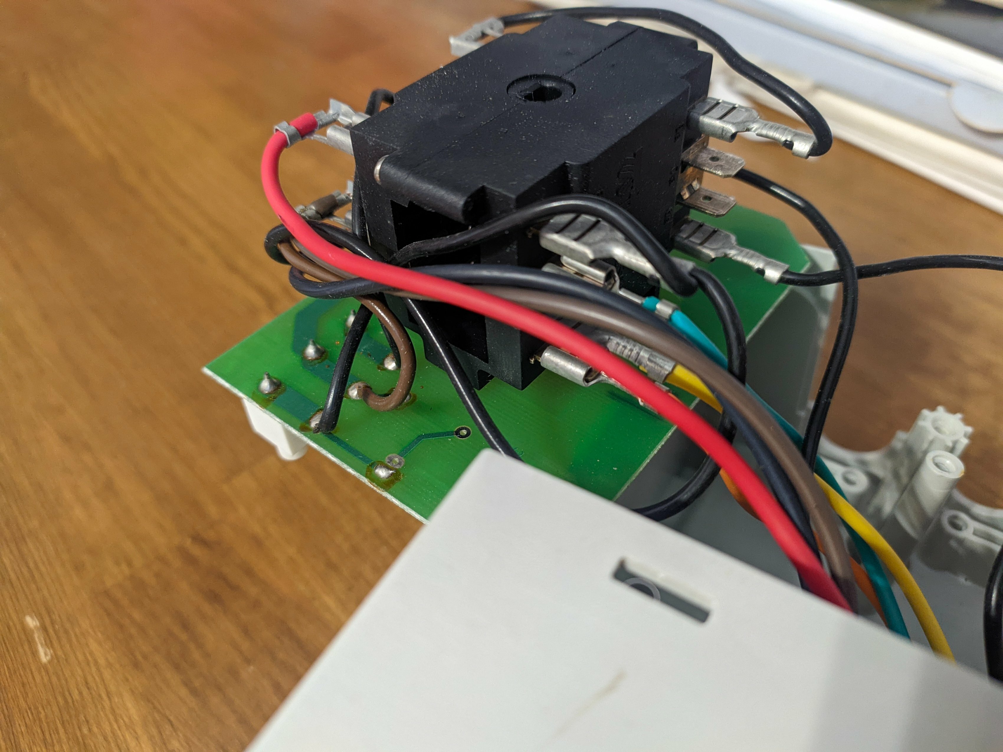

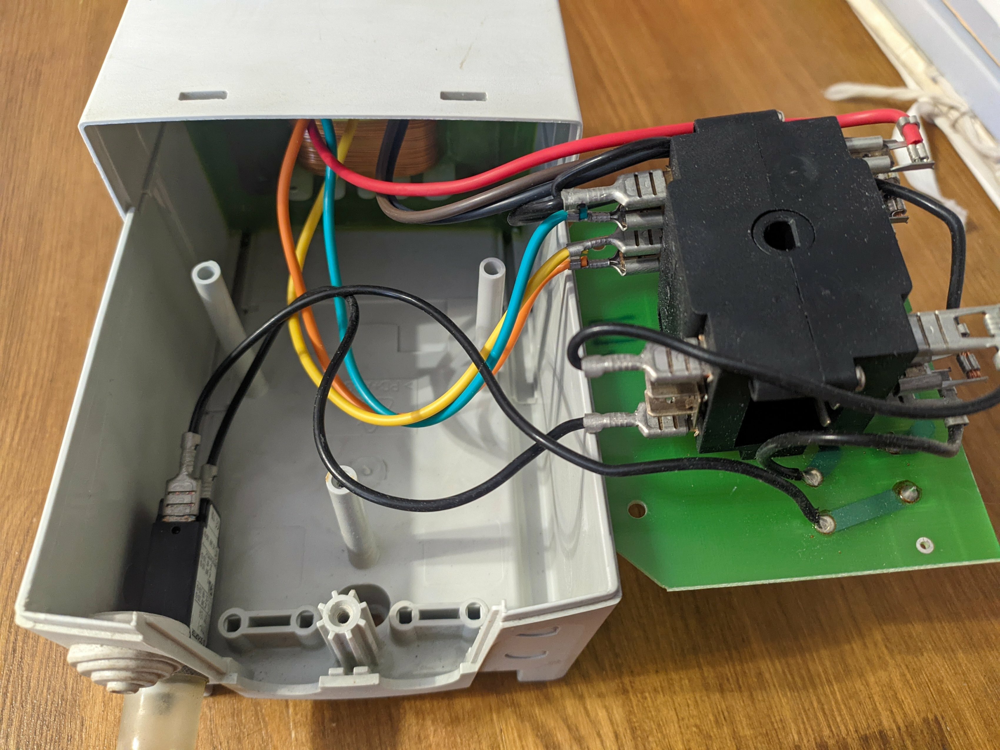

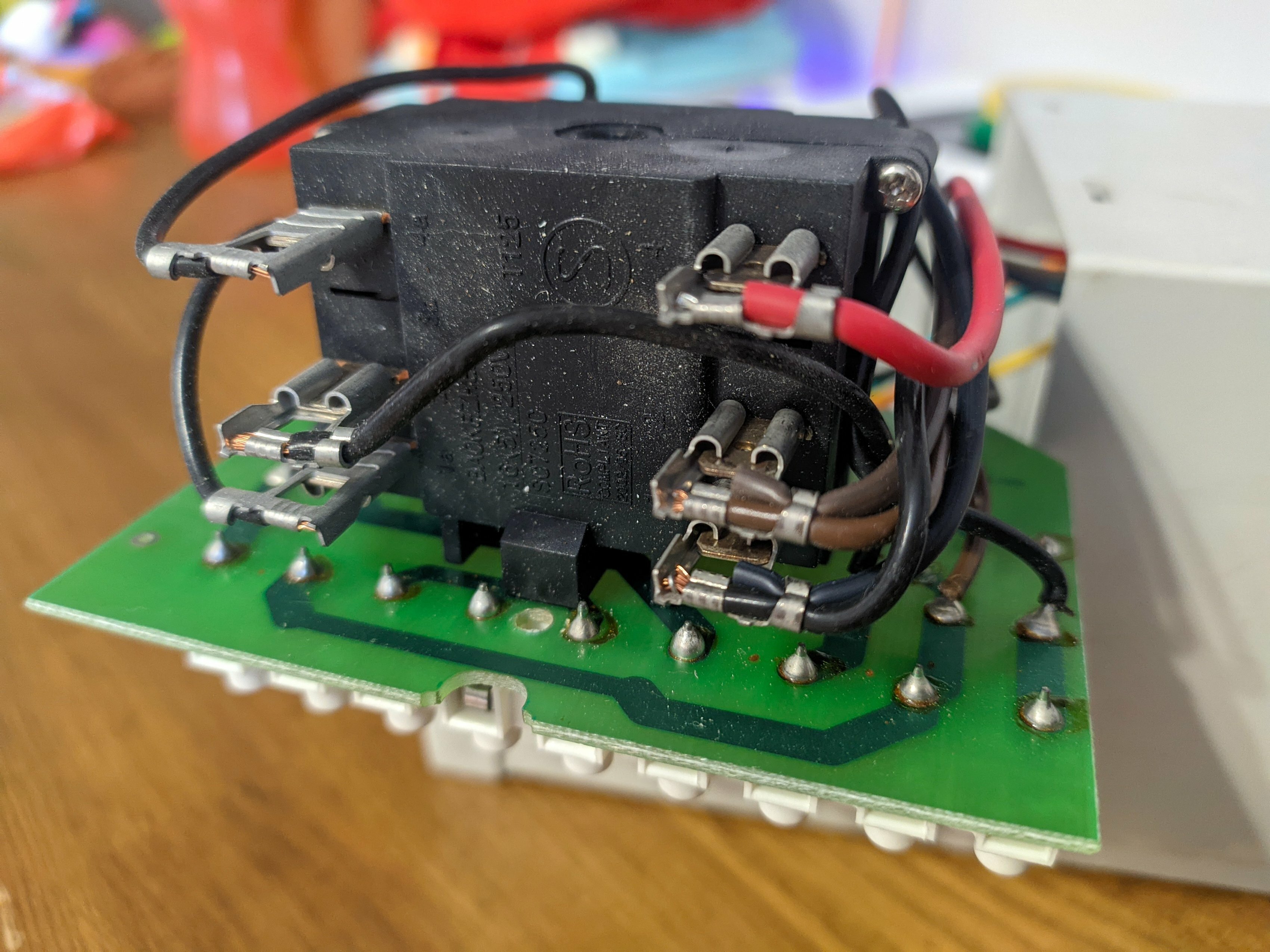

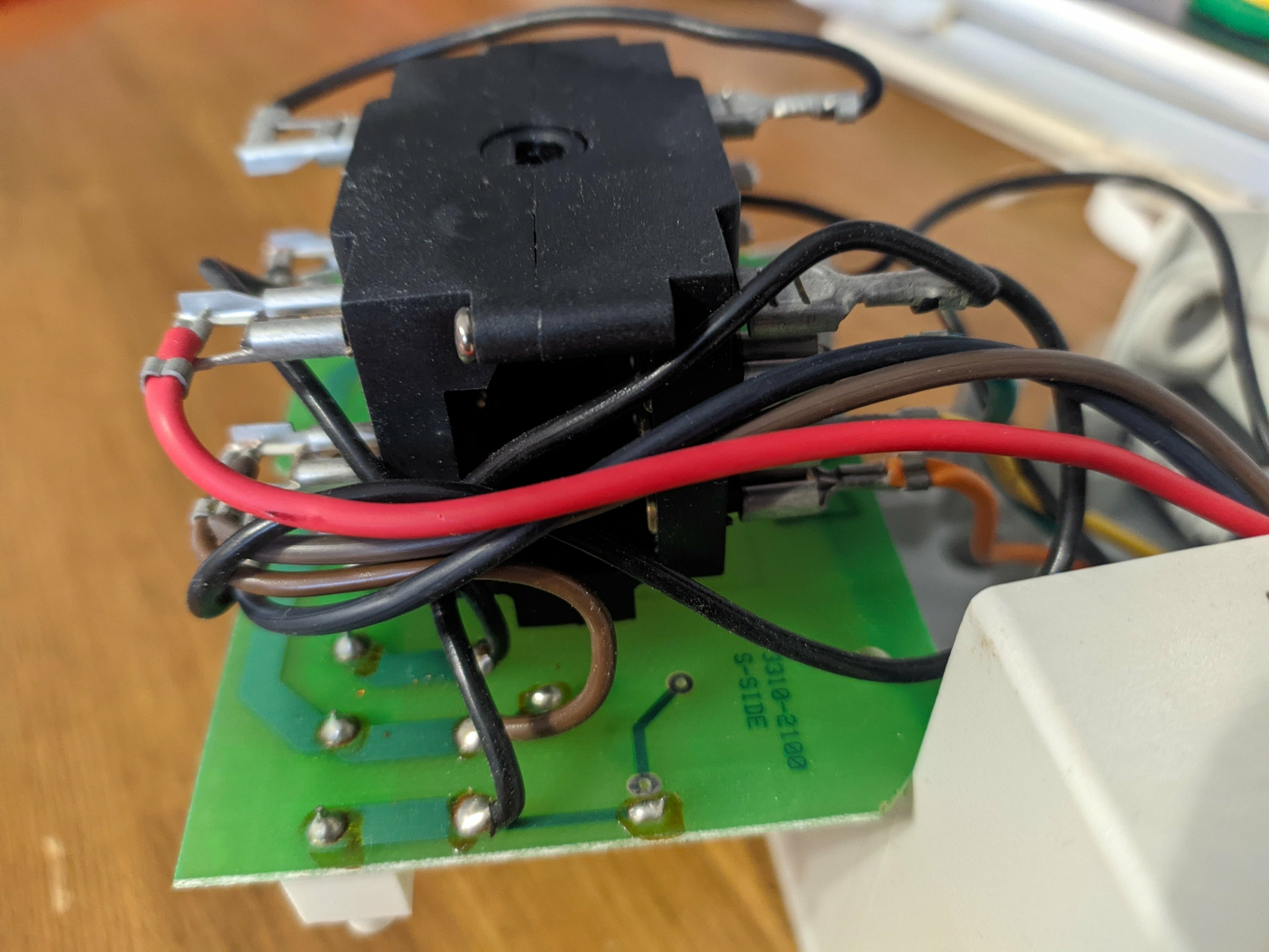

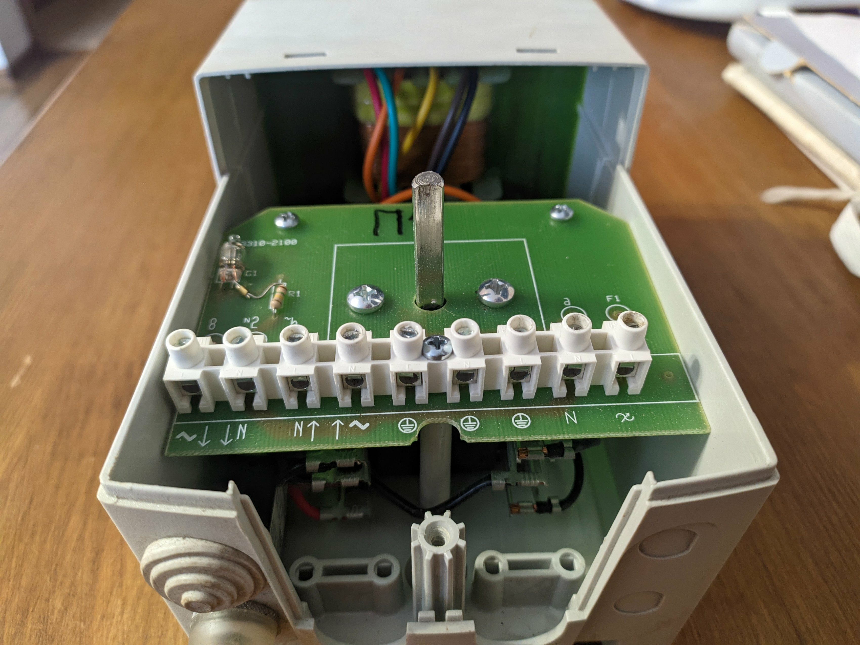

TaurosRMK Опубліковано: 22 листопада 2023 Автор Поділитись Опубліковано: 22 листопада 2023 Якщо комусь буде цікаво як регулятор виглядає з середини. Є вхід L-N, вихід L-N від трансформатора на вентилятор, і ще додатково вихід L-N який при будь якому увімкненому положені ручки має 230В, наприклад для заслонки чи комутації нагрівача. Прихований текст В мене привід заслонки і сам вентилятор комутуютсья через контактор, але думаю замінити їх на якесь реле, бо контактор чомусь сильно гріється і сильно клацає при спрацюванні. Думаю заміню на якісь реле з котушками 24В. С приводу схеми ще треба подумати. @volomoto в іншій темі показував що можна зробити по типу перемикача фаз. Фактично в мене є 4 реле, можна на кожен повісити по одному виходу від трансформатора, якраз будуть всі обмотки, а 230В потрібно якось на пряму запустити. Але прийдеться додатково ще якесь реле ставити, чого не дуже хочу. Думаю з цим ще розберуся. Хоча це можна зробити і з чотирма реле, там є NC/NO контакти, але чи буде так добре. Тут інше питання, як перейти з таких плоских наконечників на трубчасті? Думаю що цю всю плату з перемикачем просто від'єднаю, там є половина проводів, яких мені просто не потрібні, залишаться лише L-N на вхід трансформатора, 4 провода з обмоток і ще є захисний вимикач по току, його напевно тоже залишу. Якраз в корпусі буде достатньо місця, щоб поставити той модуль з реле, але там проста клемна колодка, а тут плоскі конектори. Обрізати їх можна, але немаю інструменту щоб потім обжати звичайні трубчасті наконечники. Чи для такої роботи підійде просто нормально залудити провід і затиснути в клему? Посилання на коментар Поділитися на інших сайтах More sharing options...

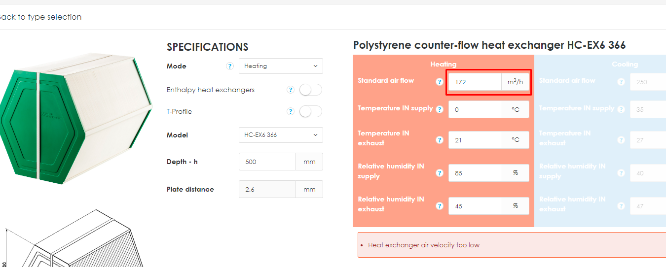

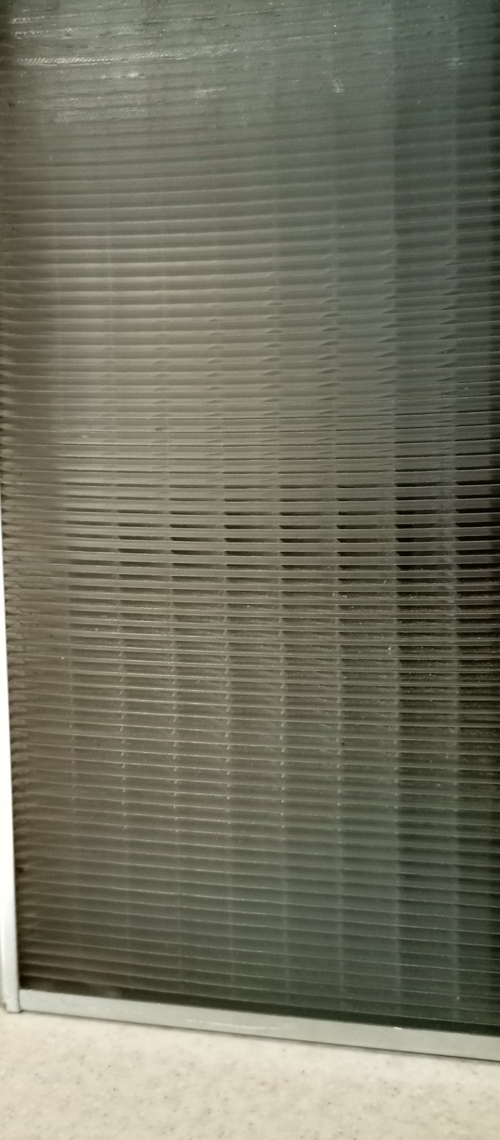

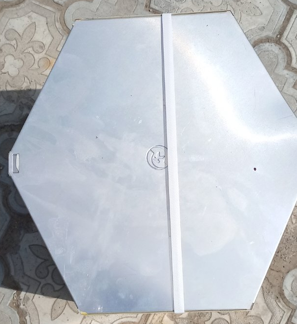

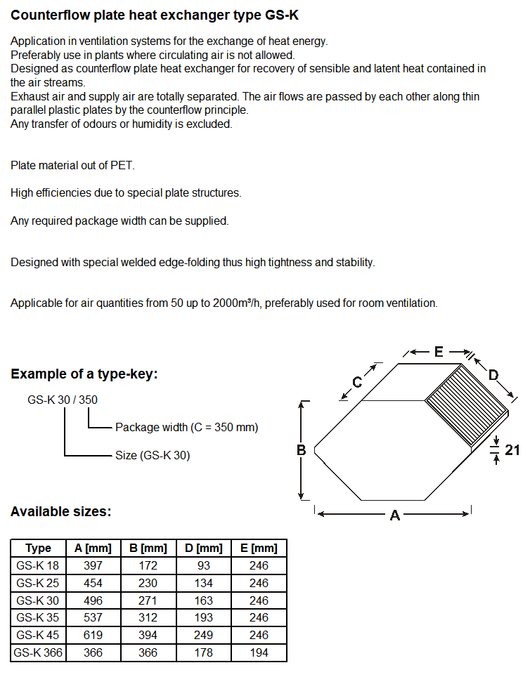

TaurosRMK Опубліковано: 8 грудня 2023 Автор Поділитись Опубліковано: 8 грудня 2023 Може хтось зможе оприділити виробника такого теплообмінника? Маркіровок ніяких немає, лише логотип. Знайти в продажі окремо теплообмінники взагалі не просто, на олх залишився один варіант от такого, 500 мм розміром. Продавець каже "новий, але пошарпаний". Якщо б знати характеристики, то може взяв би собі, хоча габаритний трохи, аж 500 мм. Посилання на коментар Поділитися на інших сайтах More sharing options...

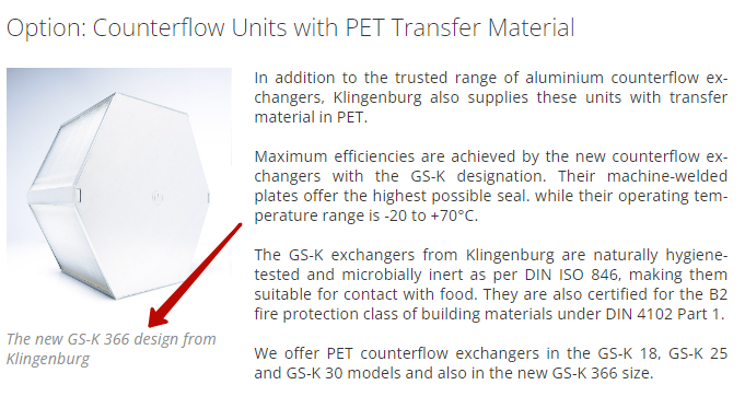

TaurosRMK Опубліковано: 8 грудня 2023 Автор Поділитись Опубліковано: 8 грудня 2023 17 хвилин тому, TaurosRMK сказав: виробника Знайшовся якось випадково 🤣 Klingenburg, ще б модель оприділити. @Dmode У вас той же виробник, приблизні розміри памятаєте? В цій моделі виходить 366х385 плюс-мінус. Посилання на коментар Поділитися на інших сайтах More sharing options...
Dmode Опубліковано: 8 грудня 2023 Поділитись Опубліковано: 8 грудня 2023 (змінено) 19 хвилин тому, TaurosRMK сказав: ще б модель оприділити. ось тут пишуть що то ніби новий дизайн GS-K 366 В мене є специфікація з 2015 року, не знаю наскільки вона відповідає нью дизайн. ось ще пдф по ним www.klingenburg.uk/fileadmin/user_upload/germany/Downloads/GS/klingenburg_gs_en.pdf Я б на вашому місці звернувся би до виробника з запитом на софт, щоб порадили яка версія відповідає теплообміннику на фото, і вислали його. Так ви зможете перевірити його параметри на потрібних об'ємах. Змінено 8 грудня 2023 користувачем Dmode Посилання на коментар Поділитися на інших сайтах More sharing options...
Dmode Опубліковано: 8 грудня 2023 Поділитись Опубліковано: 8 грудня 2023 50 хвилин тому, TaurosRMK сказав: Продавець каже "новий, але пошарпаний". Якесь підозріле формулювання. Як на мене більш безпечним був би варіант почекати поки для вас виготовлять новий, ніж брати той що "пошарпаний". Хіба що вам дадуть той пошарпаний на тести для перевірки герметичності... Посилання на коментар Поділитися на інших сайтах More sharing options...
TaurosRMK Опубліковано: 8 грудня 2023 Автор Поділитись Опубліковано: 8 грудня 2023 (змінено) Ці пдф вже бачив, там 366х366, а людина заміряла 366х385 (AxB), а таких розмірів нема. Або замір зроблено не правильно, уточнив інформацію. В якійсь темі бачив характеристики конкретно вашого теплообмінника, це вам робили розрахунок чи є десь софт доступний? У них на сайті тільки по запиту. Але якщо брати для порівняння модель від Zern HC-EX6 366 також 500мм, то там мінімальний розхід ~170 м3/г. Це значить що при меншому розході ефективність буде падати, або взагалі не буде відбуватися рекуперація? Я до того, що в мене бажаний повітрообмін максимум десь 230-250 м3, а мінімальний може бути і 120-150 м3/г. По калькулятору Zern варіанти на 300-350 мм для цього підходять, там мінімальна межа починається з 110 м3/г. Так що може для моїх потреб 500 мм трохи великий варіант. 25 хвилин тому, Dmode сказав: Якесь підозріле формулювання. Ну це ніби складські зберігання, розпродують. Значить напевно ця модель GS-K 366, переміряв і там дійсно 366х366. Змінено 8 грудня 2023 користувачем TaurosRMK Посилання на коментар Поділитися на інших сайтах More sharing options...
