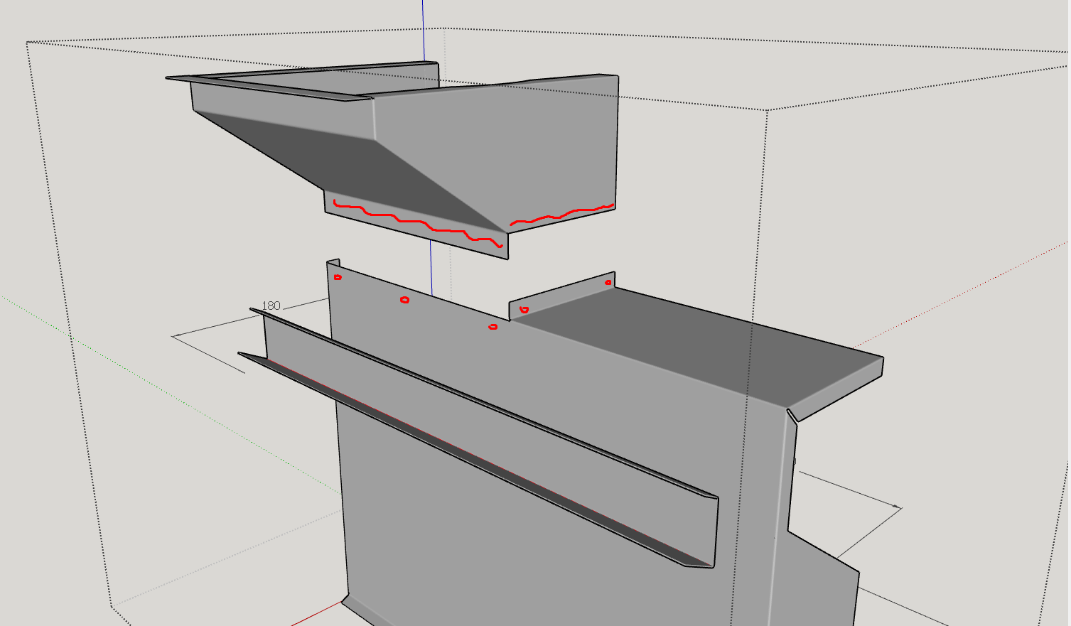

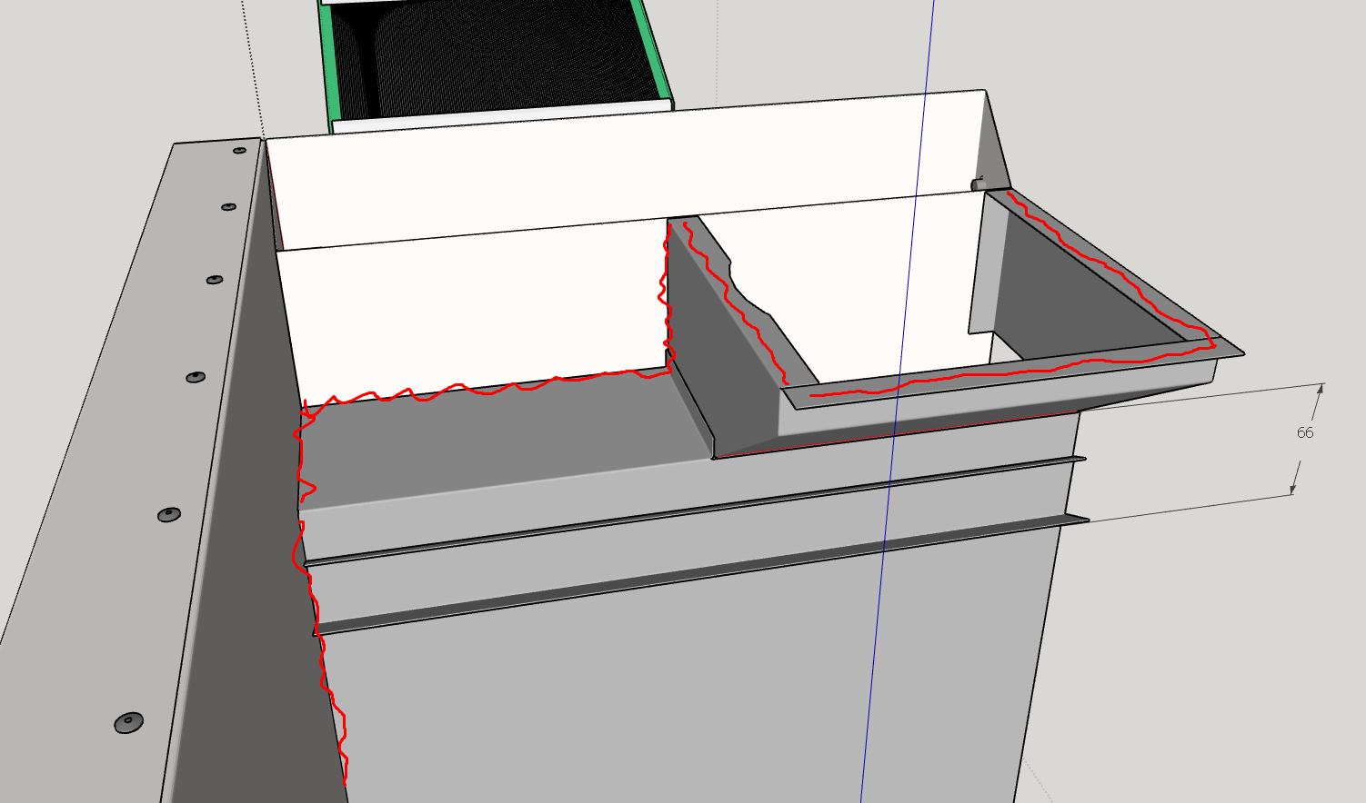

10 годин тому, Dmode сказав:
яка висота блоку фільтрів
В даному випадку фільтри показані лише для розуміння що вони там будуть, фіксований розмір лише довжина, яка рівна глибині теплообмінника = 350мм. А ширина і висота фільтра буде залежати від фінальної моделі корпусу. На цій моделі розміри 350х170х25мм.
яким чином досягається герметичність між каналами в корпусі

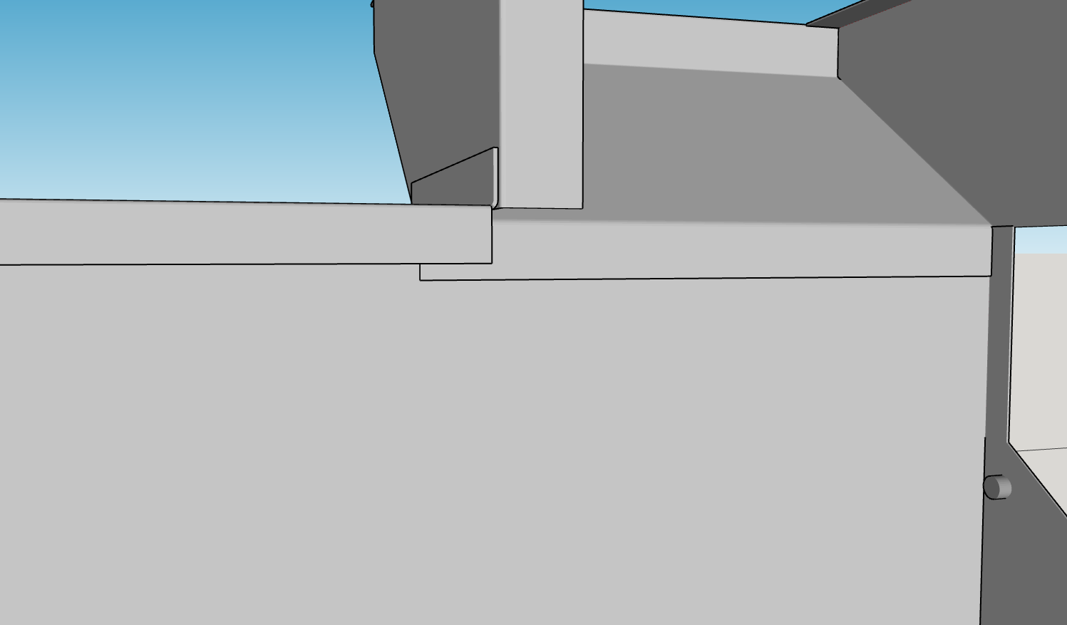

На прикладі цієї деталі, вона складається з двох частин. Між собою кріпляться на заклепки, можна ще герметиком, виходить одна деталь, яка аналогічно кріпиться до стінок, також на герметик і заклепки. при потребі стики на готовому корпусі можна ще раз герметиком пройти, або просто скотчем алюмінієвим.
Прихований текст
11 годин тому, Dmode сказав:
як буде себе поводити сендвіч, який має жестяну оболонку по всіх гранях, які будуть виступати містками холоду.
Я вже писав що все зі внутрішньої сторони (як стінки, так і перегородки каналів) додатково ізолювати каучуком 6мм, а шви проклеїти скотчем, додатково це буде шумоїзоляція.
Чисто інтуітивно хочеться трохи розтягнути цю частину по вертикалі, бо відстань від жестяної деталі до фільтрів виглядає малуватою. Та й кут зрізу жестяної деталі міг би бути не таким крутим по відношенню до напрямків потоків для зменьшення опору. В цій зоні також можна спробувати помоделювати байпас.
Я пробував різні варіанти корпусу, але саме цей зробив більш детально з урахуванням компактності, щоб приблизно бачити загальну картину і від неї відштовхуватися. Взагалі хотів би фільтри розмістити горизонтально, а не під кутом, це простіше і в такому випадку простіше зробити кришку лише для самих фільтрів, щоб лишній раз не відкривати весь корпус. Байпас також пробував тут прикрутити, але щось не розібрався як правильно його зпроектувати. Проблема в тому що логічно його ставити після фільтру. Орієнтувався на такий варіант, хоча тут байпас перед фільтром, але щось не зрозумів як прокладено канал, сама заслонка зрозуміло, а байпасний канал напевно звужується. Але напевно такий варіант робочий саме при такому положенні теплолобмінника, а в мене по плану на ребро і такий варіант скоріш за все не підійде. Хоча тут і місця потрібно, напевно мінімум 120-150 мм у висоту збільшити корпус, це наче не проблема, у висоту можу збільшити. Тому над цим ще треба подумати.
чи можна буде з огляду на розміри туди підлізти інструментом для кріплення.
На рахунок цього треба подумати, може є такі місця що буде складно закріпити чи потім проклеювати каучуком/скотчем.

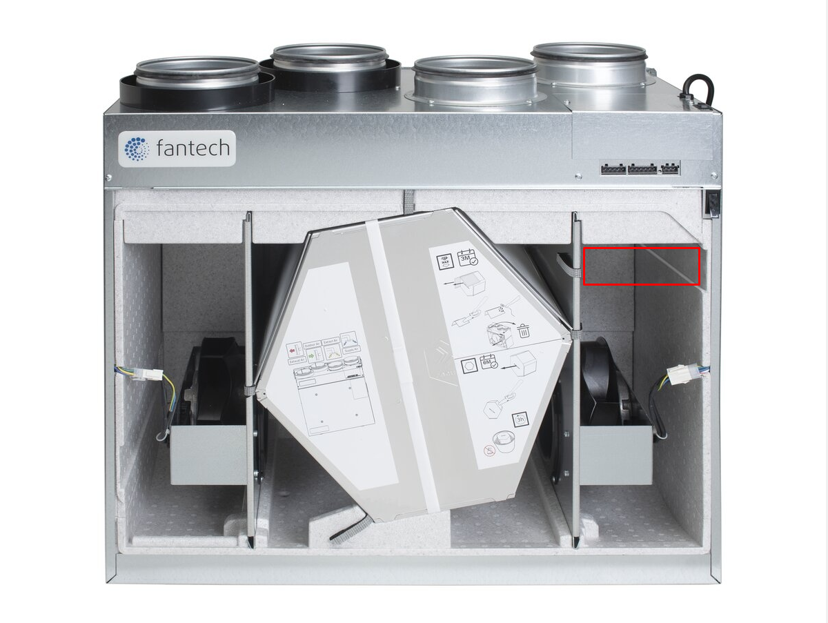

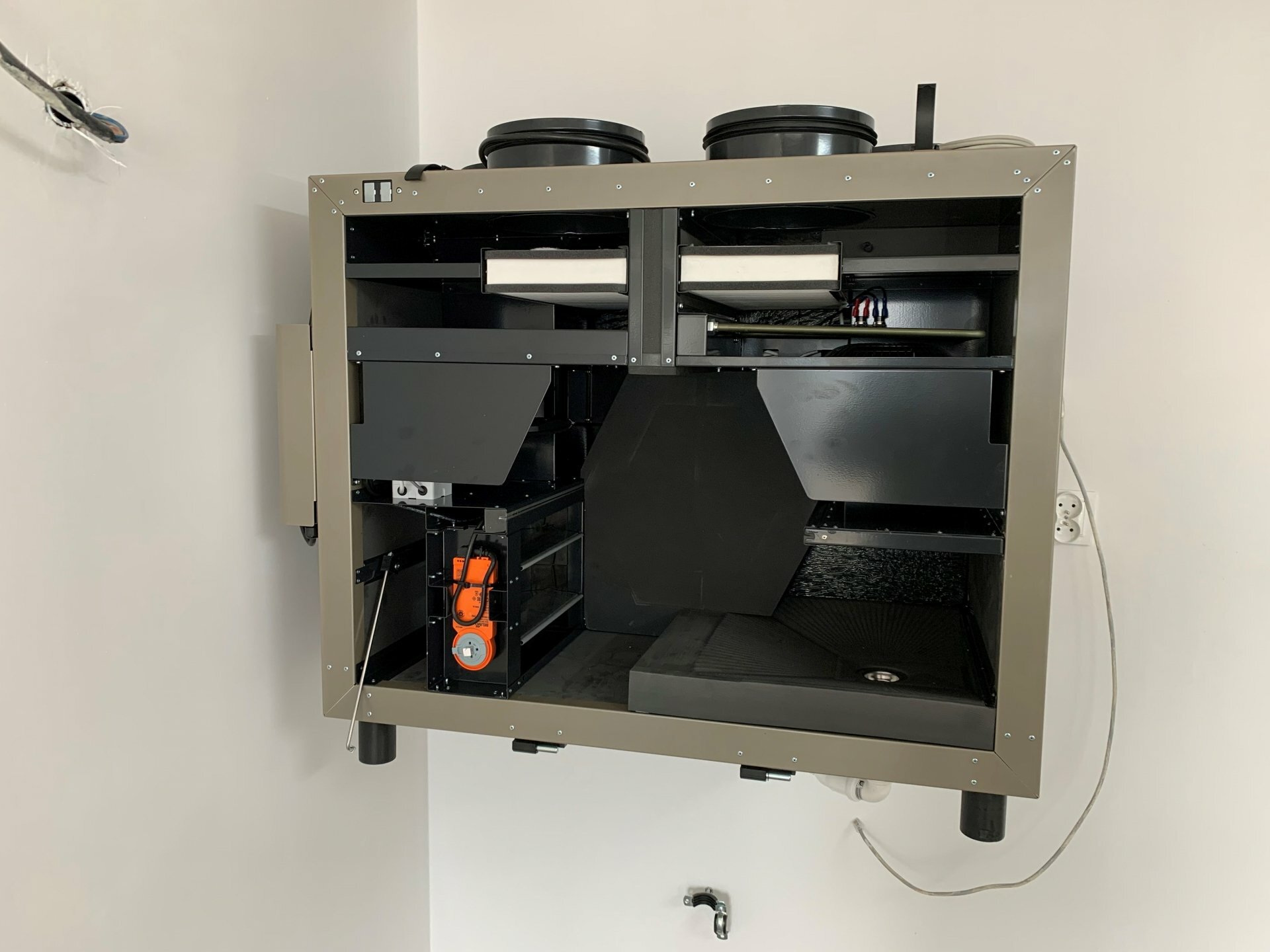

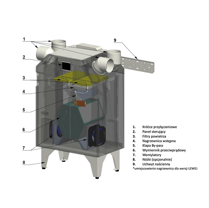

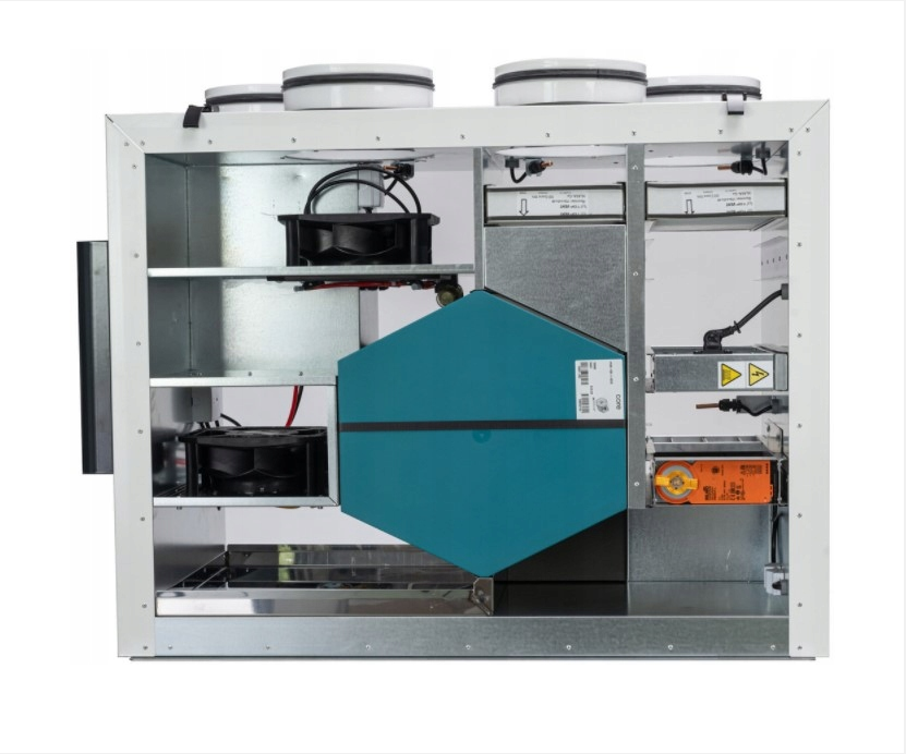

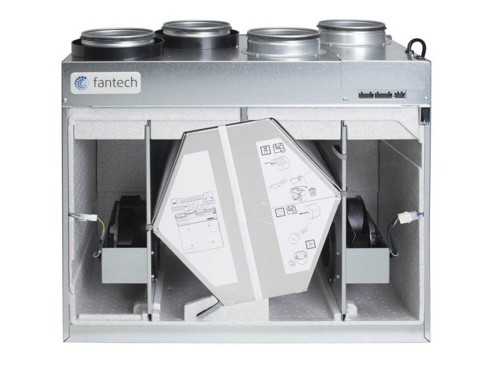

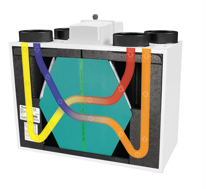

До речі, не мало фото готових ПВУ передивився, в основному всі вони не дуже компактні. Натрапив на такий бренд, в нього є моделі, компактніших поки не бачив. Можна подумати що там в корпусі один теплообмінник, але там вся система, і розміри компактні, і канали не великі, і байпас навіть є. Правда фільтрами прийшлося пожертвувати, але фільтри можна поствити окремо поза корпусом, які душа забажає. Можливо в такій компоновці є свої нюанси і така ПВУ не розрахована на великі об'єми, але тим не менше компактність в декотрих ситуаціях вирішальна.
А це варіант який самий простий в плані розробки, 4 вертикальних канали і теплообмінник, хоча тут також немає нормальних фільтрів. Але там є місце вже після ТО і приточного вентилятора, де можна вставити нормальний фільтр. В принципі логічно, фільтри до теплообмінника мають захищати лише сам ТО і вентилятори, тому якогось куска тканини G4 достатньо, а вже на приточному каналі можна ставити потрібний фільтр. Але байпасу немає.
Також ще деякі фото, на яких на мою думку хороші і продумані ПВУ, але вони зовсім не компактні, хоча це ціла система, а не тільки один теплообмінник. На декотрі фото я орієнтувався коли проектував свій корпус.

Хіба на відео дістають не фільтри?
12 хвилин тому, МакДо сказав:
Та то простий фільтр G4, типу як синтепон, щось таке, тобто мінімальна груба фільтрація, грубі частки фільтрує, а дрібні може пропускати. Хоча дешево і можна міняти часто, просто вирізати потрібний розмір і все, наче і мити можна.

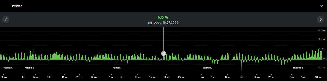

Підняв статистику по потужності теплообміну теплообмінника, а сам здивувався. Час коли t[хата]>t[надворі] цього і попереднього літа суттєво переважає кількість часу коли t[хата]<t[надворі]. Ось графік за літо, зі знаком плюс це коли на вулиці холодніше ніж в хаті, зі знаком мінус коли на вулиці тепліше ніж в хаті.
Звідси висновок, що літом без байпасу більшість часу мій теплообмінник проводить "дурну" роботу на 300~700Вт. І в цей час варто би було відкривати байпас.

Або ще варіант, робити тільки кришку по розмірах теплообмінника, як це зроблено у цій ПВУ, а все інше на глухо склеїно.
Думайте як його обслуговувати. Наглухо заклеєне може бути лише там де впевнені що ніколи не потрібно буде туди доступ.

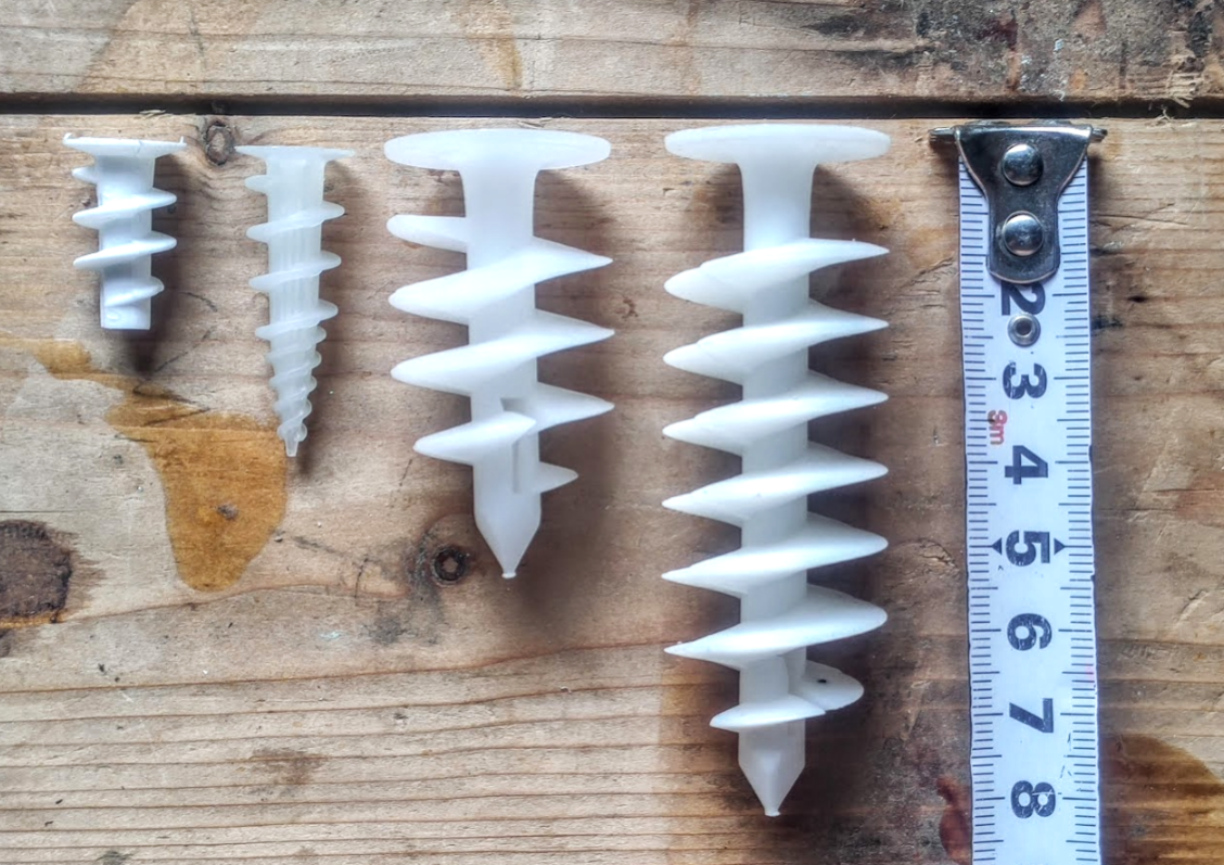

З приводу корпусу з ЕППС. Попробував закрутити невеликий спіральний дюбель в кусок ЕППС 40мм, заходить файно, закручую саморіз, все чудово, руками не вирвати, хіба через силу, але якщо викручувати саморіз, то з ним викручується дюбель... Тобто таке кріплення на один раз, закріпив і забув, якщо потрібно постійно відкручувати, то не підійде. Так що як щось кріпити до ЕППС питання не просте.
37 хвилин тому, TaurosRMK сказав:
А ви клею чи герметику туди.
А спробуйте в ЕППС закрутити чорний саморіз по дереву. Я так робив. Викручується і закручується по тим же прорізаним каналам.

Як варіант з герметиком, може не буде викручуватися назад, але там треба чекати поки засохне і нічого з ним не робити.

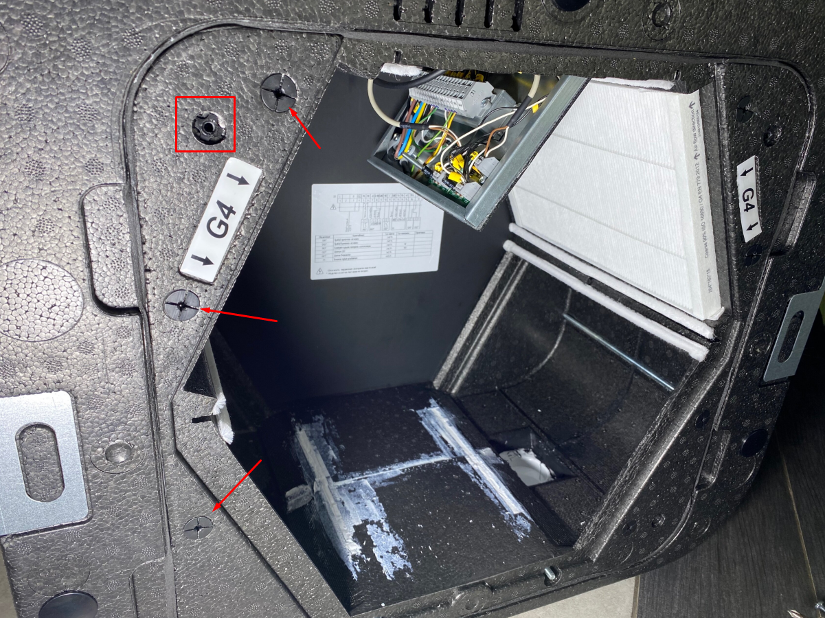

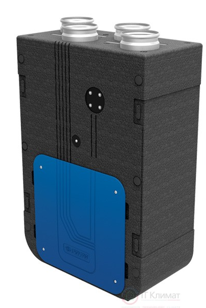

Тут наче також дюбелі вкручені, але не зрозуміло для чого вони, так як кришка фіксується на різьбу, вірно?
Шпильки плюс бокові металеві накладки напевно також для скріплення корпусу, чи ні?

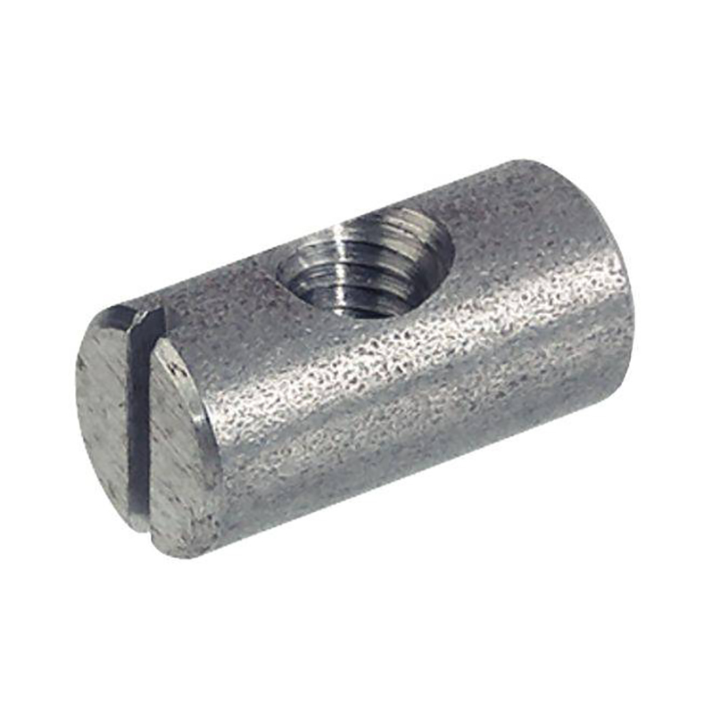

Ще згадав про мебельні кріплення, наприклад таку штуку можна засунути в середину ЕППС, залити герметиком і хай застигає собі там. Головне щоб отвір під різьбу був у праивльнмоу місці, прокручуватися воно не буде, так як буду в середині листа ЕППС, позволить його нормально зтягнути і буде розбірна конструкція. Хоча бачу що самим ЕППС напевно не обійдеться.

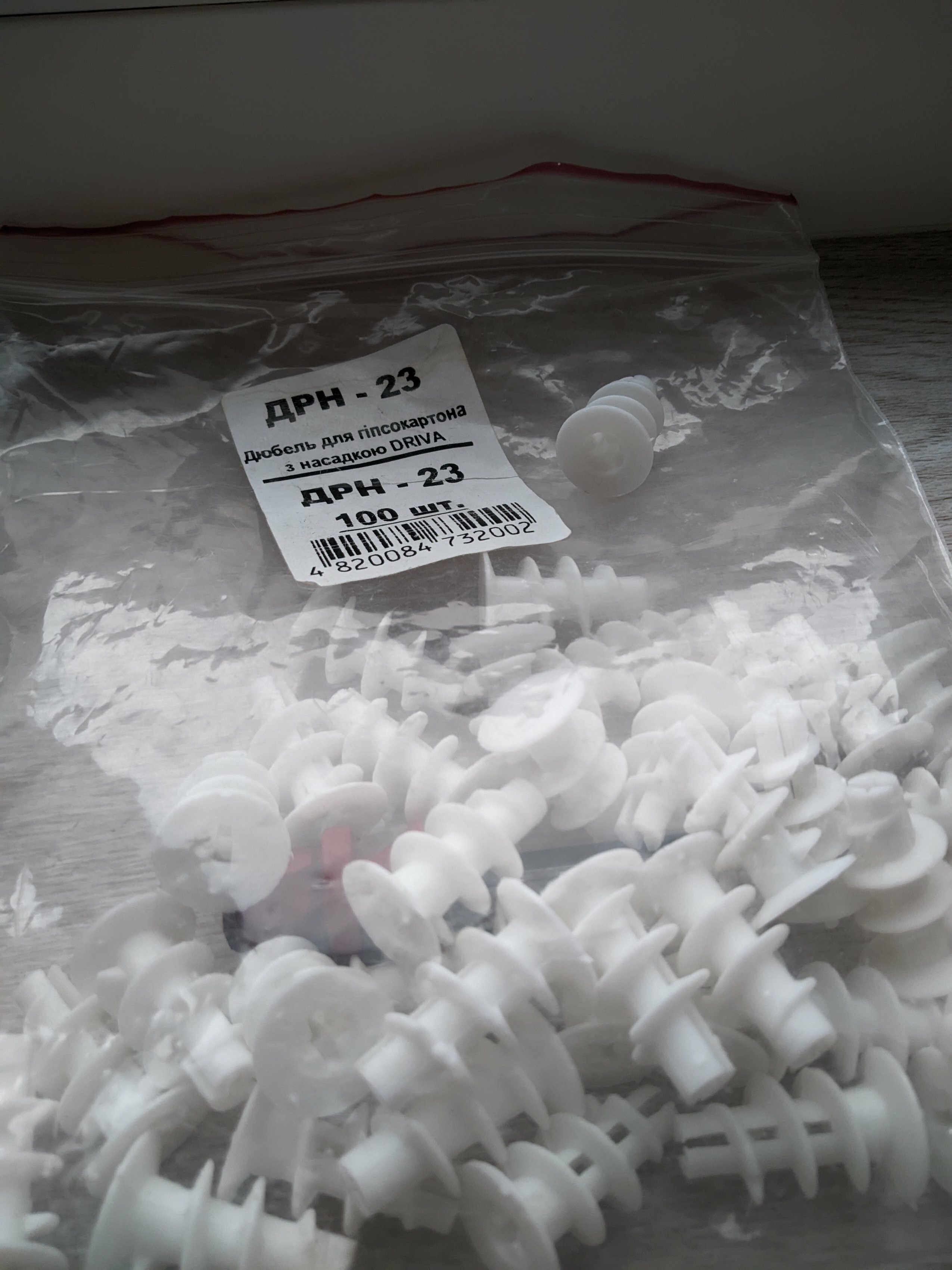

Отаке metrex.kiev.ua/ua/p577882584-dyubel-dlya-gipsokartona.html коштує копійки. Його вклеюєм на клей в пінопласт, а в нього вже шурупи.
Правильно.
54 хвилини тому, TaurosRMK сказав:
Ті, що у квадратному кружечку 🤣 для кріплення кришки ТО. Ті, на які стрілочки показують - туди клацаються штирі кришки. Типу додатково до болтів фіксація.

Отаке коштує копійки. Його вклеюєм на клей в пінопласт, а в нього вже шурупи.
Це для гіпсокартону. Для пінопласту мають загострення в кінці і можуть мати суттєво більшу опорну площу. Ось приклад. Зліва для гіпсокартону, решта для пінопласту.
Корпус пінопластовий мені дуже подобається, конденсату нуль.
Я точно такий і крутив, тримає супер, але хіба що нюанс з тим що викручується назад, треба на мертво зафіксувати його і буде нормально.
