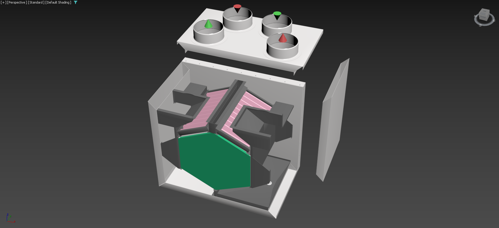

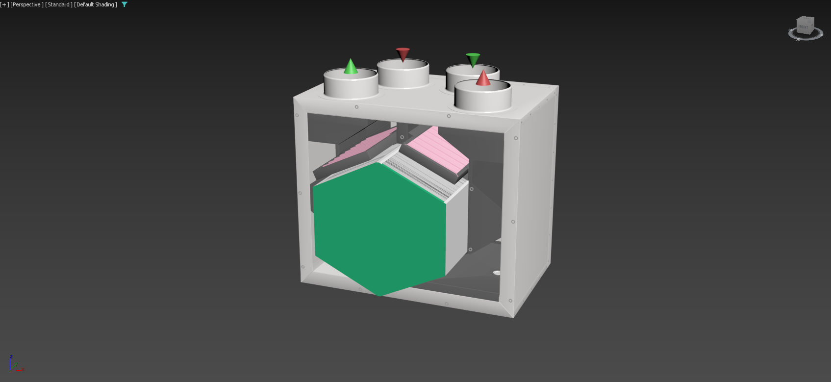

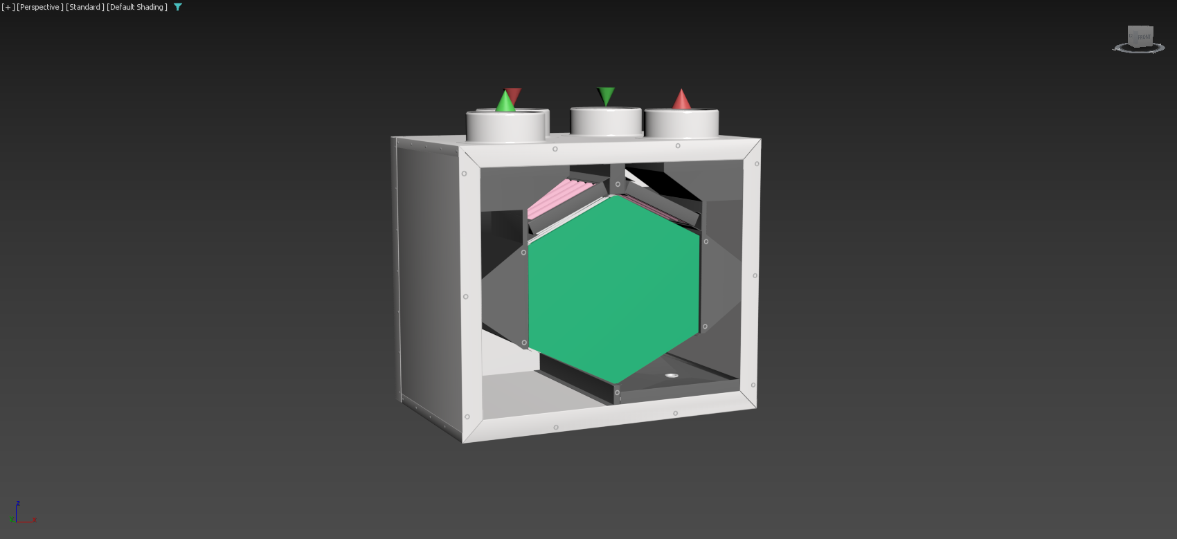

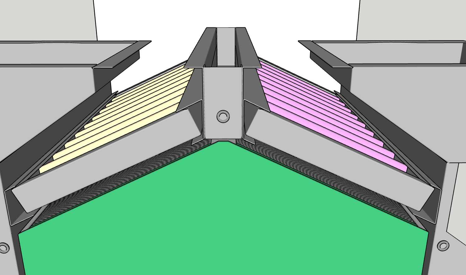

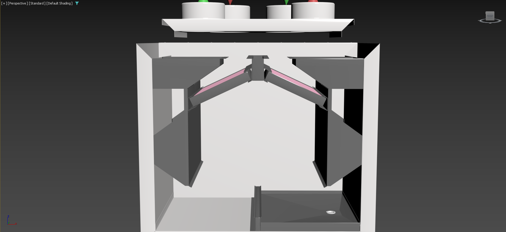

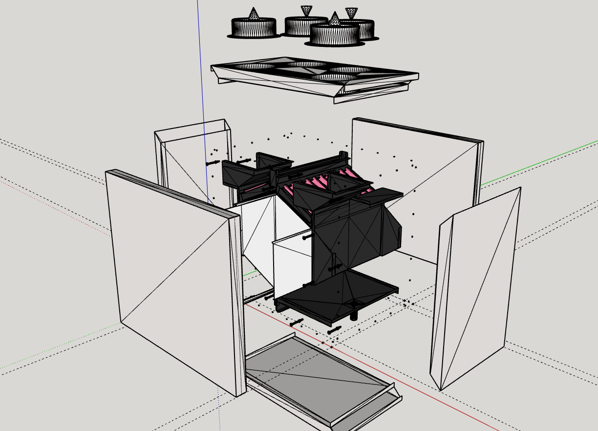

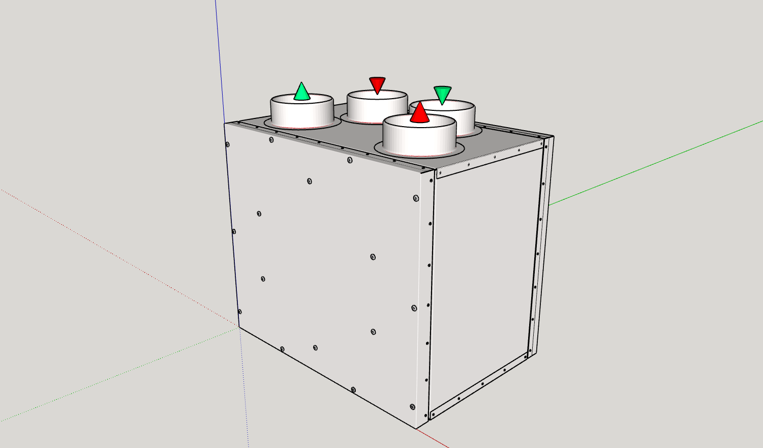

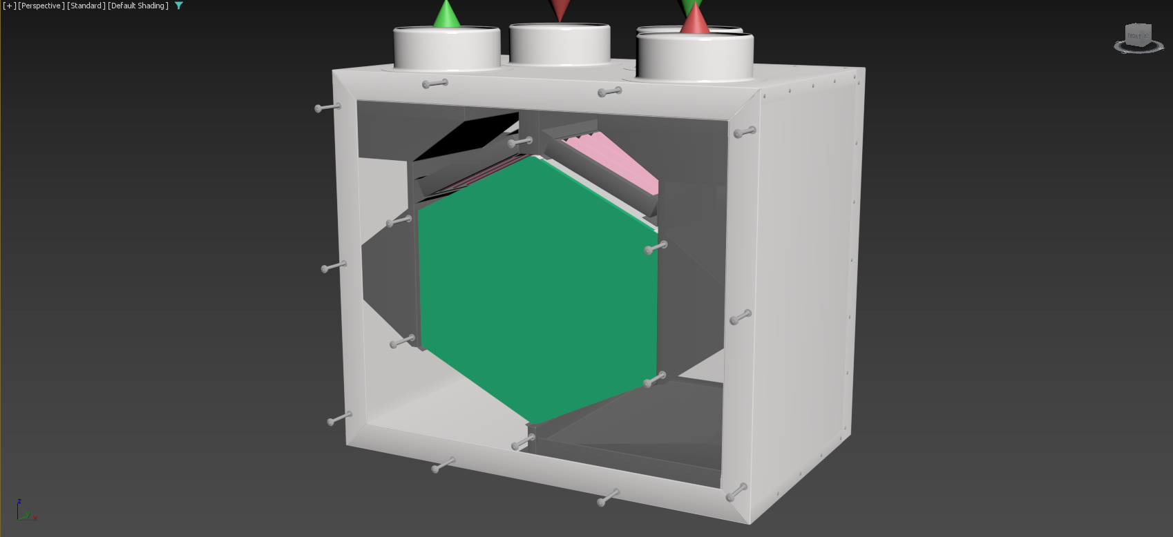

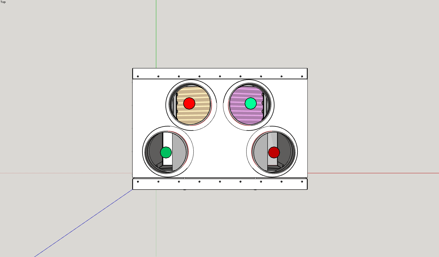

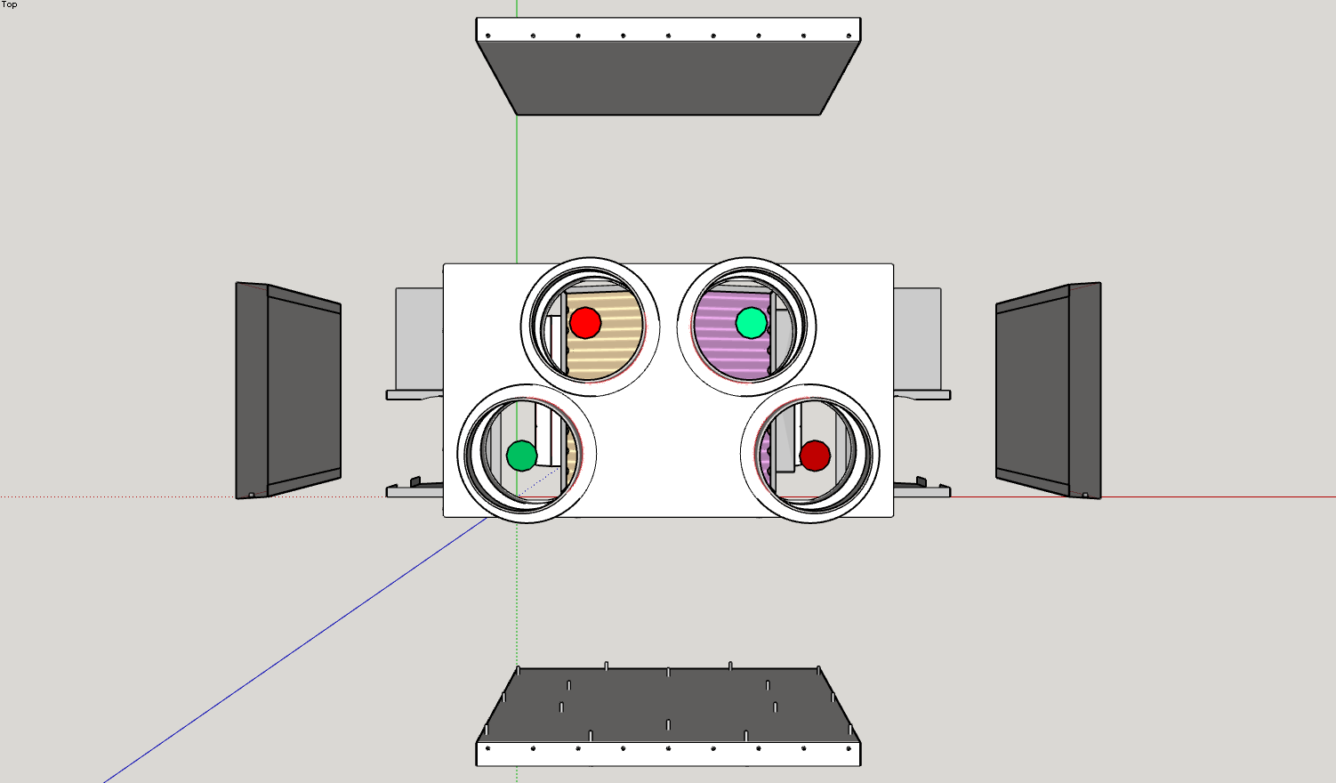

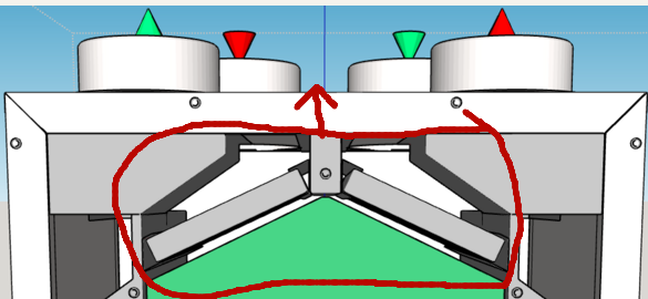

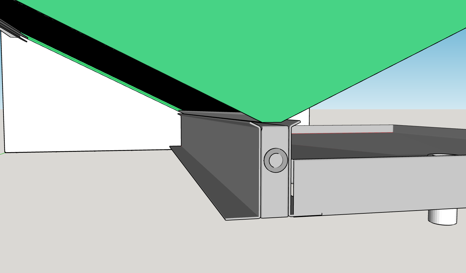

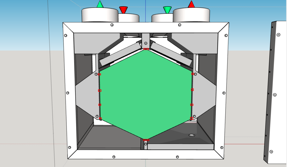

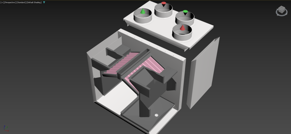

Байпас. Мудрую тут над корпусом, різні варіанти пробую, поки немає якогось кінцевого. Інколи дивлюся відео/фото різних ПВУ, як в них зроблений корпус, може щось для себе візьму, звичано в межах можливостей це реалізувати. В даному випадку байпас, думаю як би зробити. В декотрих ПВУ бачу байпас є, але від розміщений "до" фільтрів, тобто приточне повітря піде не через фільтр, а напряму в повітроводи. В такому випадку через теплообмінник буде проходити тільки витяжний потік повітря, а в приточному нічого не буде, можливо теплообміннику буде не добре 😄 Щось таке рішення не дуже цікаве, хоча може тут враховується що обовязково є додатковий фільтр на вході. Декотрі ПВУ мають байпасний канал, який відкривається після рекуператора. Тобто частина повітря все ж таки йде через теплобмінник, але на виході блокується, тим самим робить однаковий тиск в теплообміннику. Основний потік йде через обвідний канал. Таке рішення начебто нормальне, але потребує збільшувати глибину корпусу, щоб позаду теплообмінника зробити байпасний канал. Натрапив ще на картинку Zehnder, де сам теплообмінник виступає байпасом. Цікаве рішення, я ще думав чому іхні теплообмінники розділені на дві частини. Виходить у них половина ТО закривається зі сторони притоку і діагональна половина зі сторони витяжки, тим самим потоки ніяк не контактують між собою, напевно лише зовсім трохи. Але додатково зростає опір ТО, тим самим потрібно збільшувати оберти вентиляторів, щоб підтримати потрібний об'єм повітря. Але тут знову через ТО буде проходити лише один потік повітря, тобто не буде балансу тиску. Хоча може це не так страшно?
Дивлюся на це і не знаю як придумати собі байпас. Подумав що на вході поставлю лише простий G4 фільтр, який фактично буде захищати тільки нагрівач, а вже в корпусі з ТО хочу вставити два фільтри, які будуть захищати ТО і вентилятори (які будуть після ТО). Але куда той байпас прикрутити і як зробити, поки ідей немає. з одного боку хочу компактний корпус, а з іншого бачу що не вийде компактно, навіть при умові що там тільки ТО і фільтри. І ще на рахунок байпасу, якщо підключення d150мм, то січення байпасного каналу має бути не менше цього значення? Щоб не створювати додатковий опір і можливо шум, вірно?
По байпасу ніхто нічого не підказав, пробував сам щось придумати, всі варіанти так чи інакше ускладнюють внутрішню конструкцію і збільшують габарити корпусу, які хочеться наоборот зменшити. Тому прикинув поки що варіант корпусу без байпасу, на скільки це можливо компактний. По габаритах вийшло 640х550х440мм (ШхВхГ) без врахування фланців для під'єднання повітроводів (d 150мм). Самі фланці розміщені компактно, відстань між ними 40-45мм, якраз щоб утеплити повітроводи каучуком 20мм. В даному випадку думаю зробити (замовити виготовлення деталей) з оцинковки, питання лише з якої товщини (0.5мм напевно маловато буде). Стінки корпусу у вигляді сендвіч панелі - оцинковка/ЕППС або мінвата 40мм/оцинковка. Також додатково стінки з внутрішньої сторони напевно обклею вспіненим каучуком 6мм, буде менше контакту з металом, "тепліше" і шумоізоляція трохи краща. Всі ці детальки збираються на закльопки, критичні стики можна герметиком пройтися. Задня стінка закріплена наглухо, передня на гвинти під внутрішній шестигранник (або з барашками як варіант) по периметру і можливо ще по кутах теплообмінника, щоб краще приставала. Начебто не складна конструкція у виготовленні, майже всі деталі робляться з одного куска, лише внутрішні канали/перегородки збірні з декількох деталей. Якщо виготовити такі деталі з дотриманням розмірів, то потім залишиться просто зібрати як конструктор.

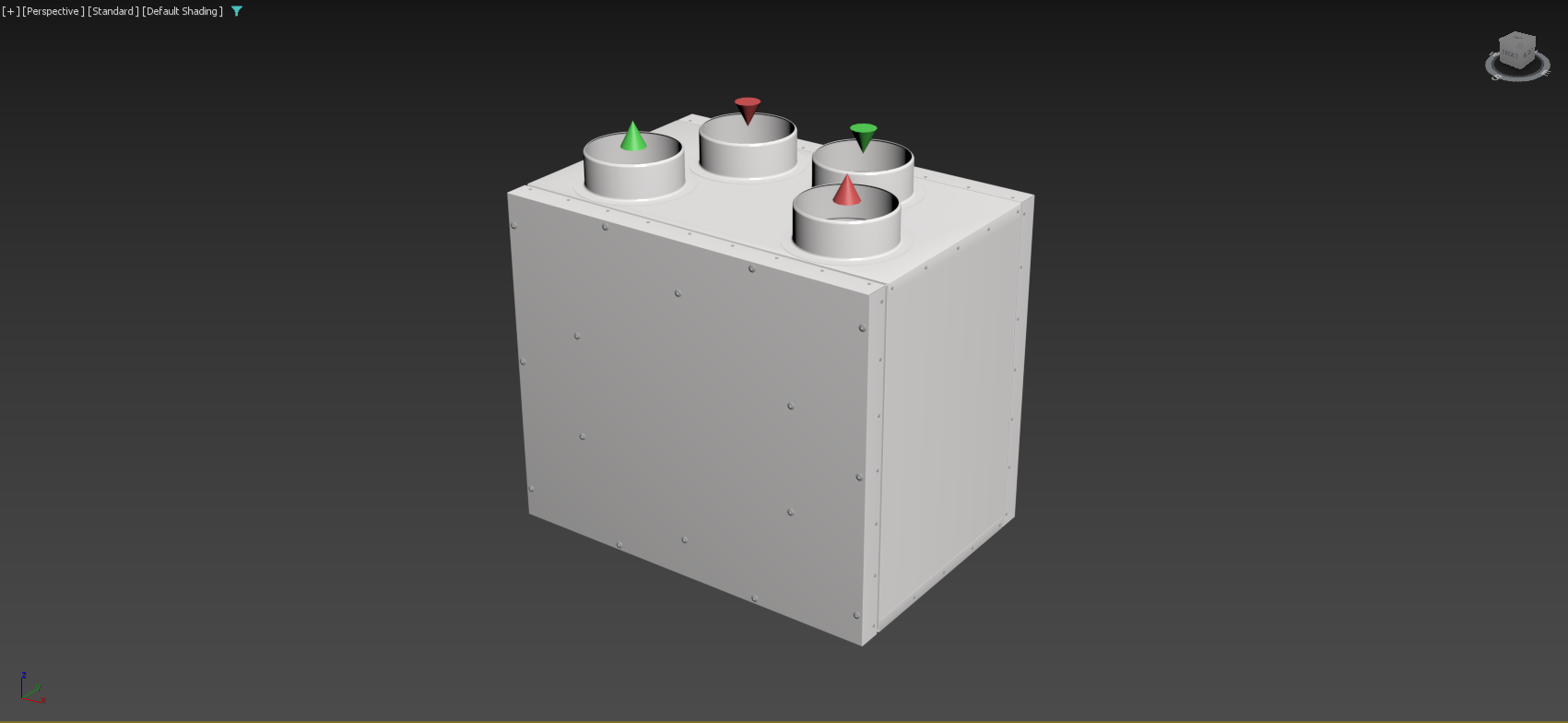

Може бути чи щось бажано змінити? Можливо якісь деталі буде складно виготовити? Взагалі чи реально таке виготовити в людей, які займаються виготовленням виробів з бляхи? Бо тут потрібна хоть якась точність і рівність деталей, звичано краще це робити при наявності теплообмінника, щоб можна було зразу заміряти і підганяти деталі, але... Плюс-мінус 2-3 мм там, 2-3 мм там і вже не зходиться, щілини великі і тд. Можна звичано вдома гнути деталі, але немає чим і немає досвіду в цій роботі. А варіант з оцинковки здається самим оптимальним і з вигляду має вийти таким, що людям можна показати, а не щось там з огризків ДСП 🤣

Теоретично я можу зробити байпас прямо на повітроводах, потрібен один трійник, дві заслонки і один привід. Але то трохи габаритна конструкція вийде, хоча місця на горищі достатньо. Все ж таки я про нього думаю, може ще якісь варіанти будуть всунути його в корпус і щоб габарити не сильно збільшилися. Думаю літом буде корисним, кондиціонерів немає, тому байпас як варіант.
Я так розумію що по корпусу якісь підказки не варто чекати, бо у всіх заводські ПВУ і ніхто не переймається розробкою корпусів 🤣
Хоча може хтось щось підкаже.
2 години тому, TaurosRMK сказав:

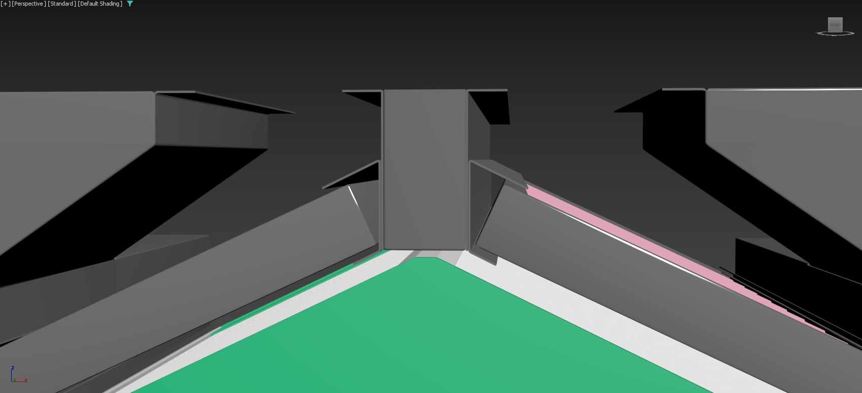

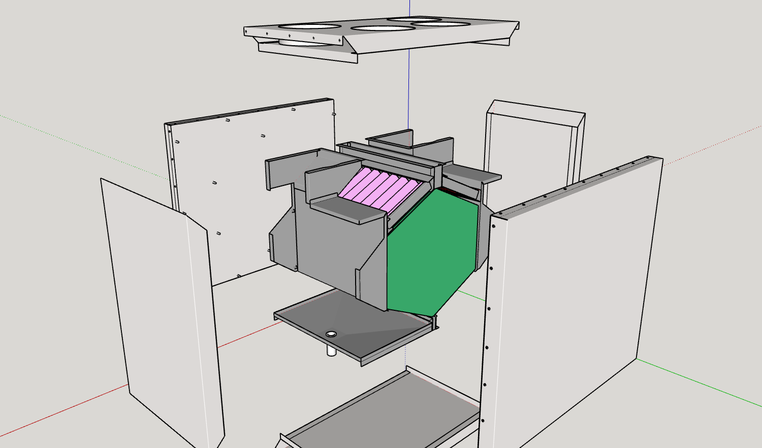

На ваших картинках мало що зрозуміло бо без розмірів. Для кращого розуміння та якихось порад краще б підійшли креслення з розмірами у різних проекціях, аксонометрія та "взривна" схема.
Розробляючи свій корпус, треба визначитись з приорітетами. Ви маєте можливість зробити деякі речі краще ніж у фабричному.
У мене приорітети були наступні:
  • не погіршувати характеристики вентиляторів малою камерою наскільки це можливо
  • не погіршувати опір теплообмінника наскільки це можливо, що вимагало:
    • збільшення січення каналів у корпусі
    • збільшення площі повітряних фільтрів
  • шар утеплення холодної частини не меньше 3см
  • шар утеплення вуличних каналів не меньше 5см, відповідно відстань між фланцями вуличних каналів не меньше 11см, від фланців каналів приміщення не меньше 6см.
Ці приорітети несумісні з приорітетом мінімального корпусу. Тому важко щось радити при діаметрально різних приорітетах. Мої розміри вийшли приблизно 1100*880*480.

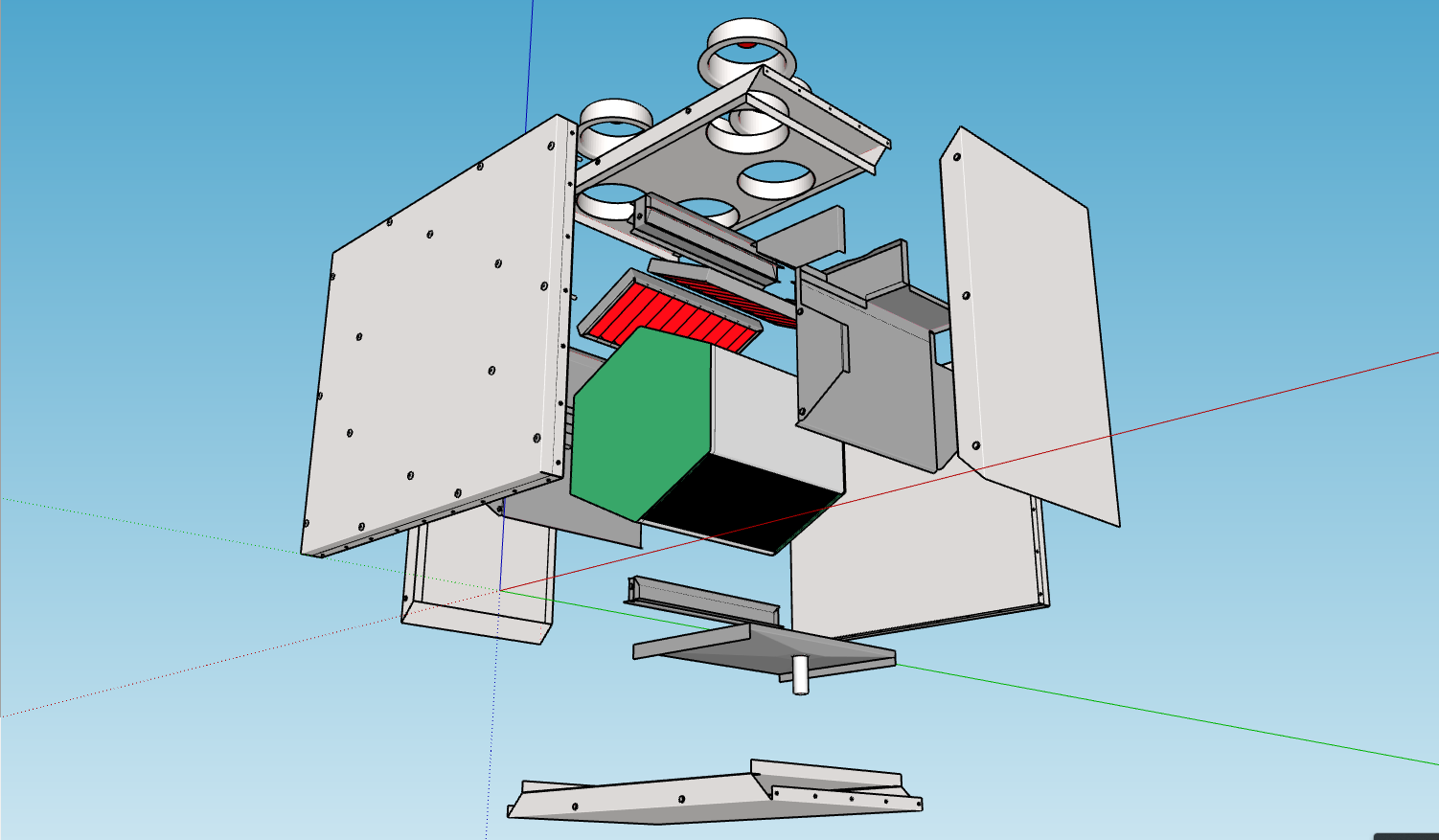

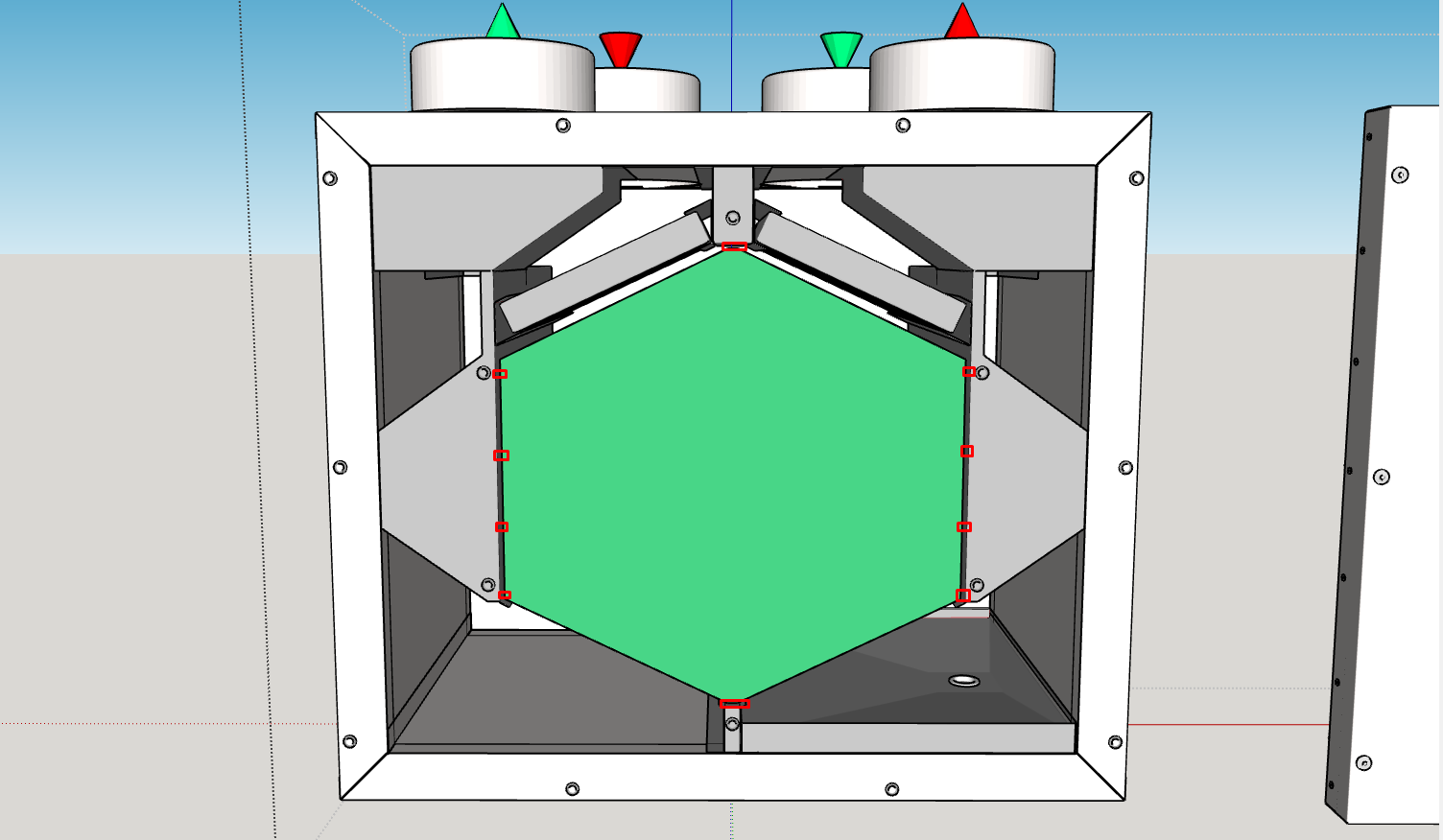

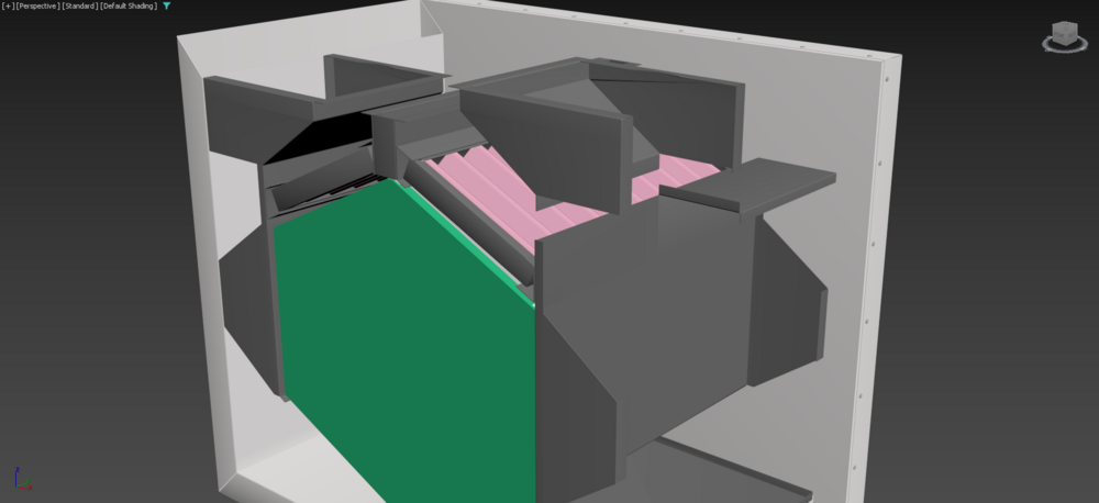

Як робив байпас видно на схемах цього повідомлення.
Змінено користувачем Dmode

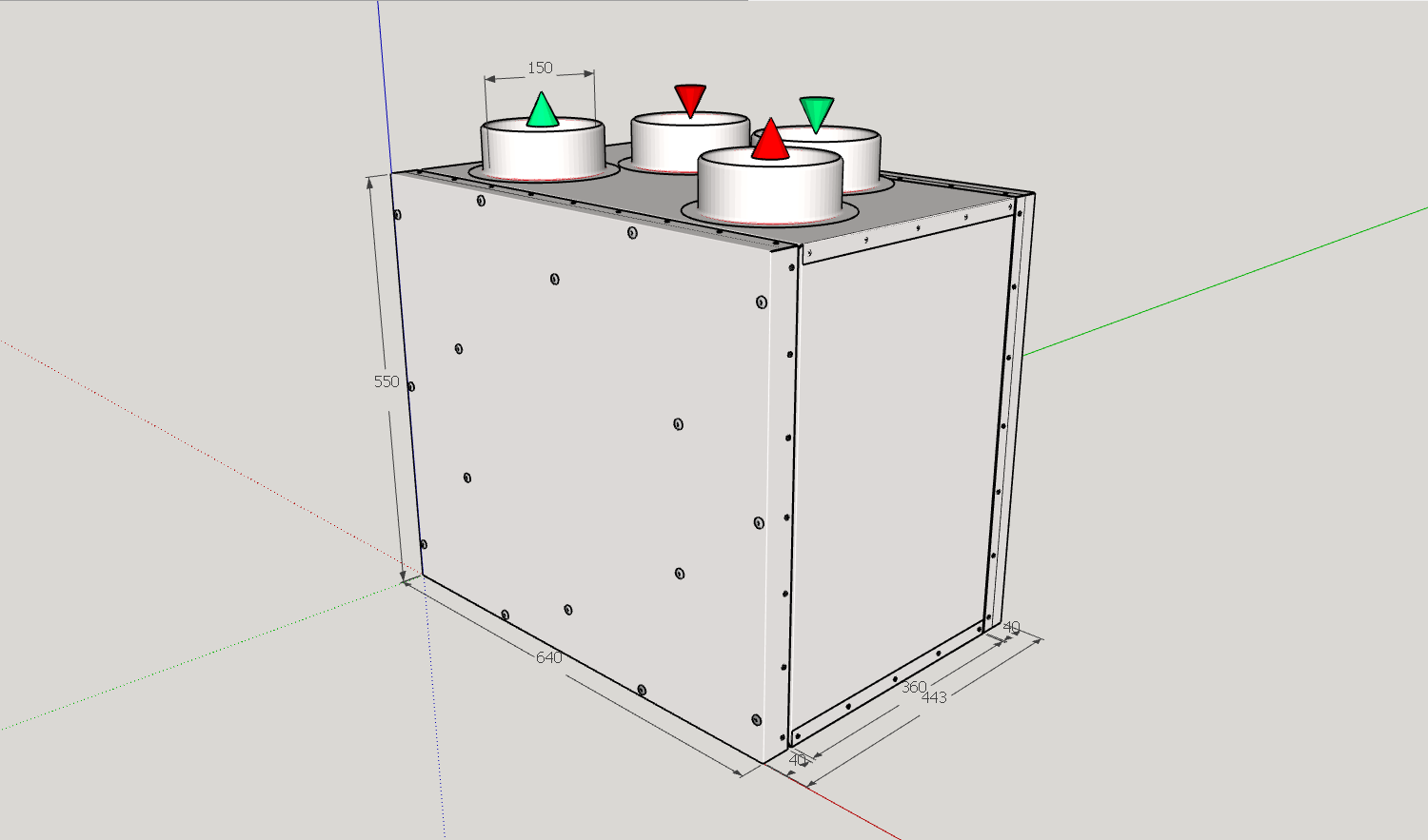

1 годину тому, Dmode сказав:

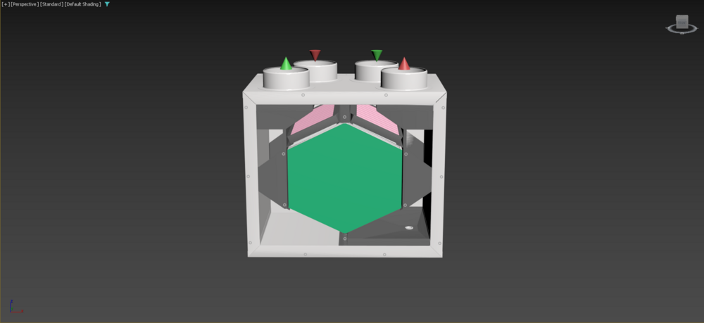

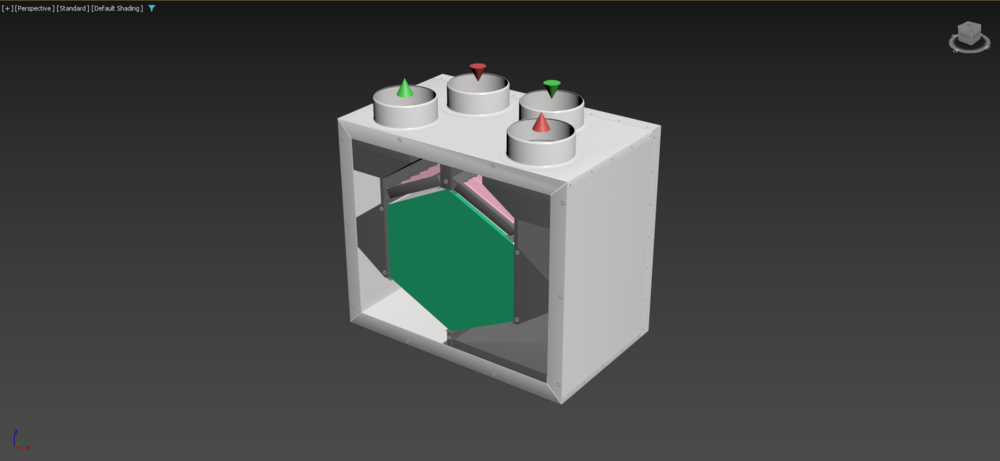

Моделював в софті саме для 3д моделювання, а там здається немає функції креслень чи відображення розмірів. Поки що зробив модель щоб приблизно розуміти яка вона може бути, в подальшому планував перенести в якись софт, де можна з розмірами показувати, але не знаю який, може SketchUp чи Autocad, хоча ними не дуже володію.
Якби там було все те що і у фабричному, то так, а фактично тут лише ТО і фільтри, ну ще може байпас. Хоча якщо подумати то в заводському все те саме, але ще є вентилятори, а в мене вони окремо, поза корпусом 😄 Що саме ви маєте на увазі, що це можна покращити в порівнянні з заводським корпусом?
Попробую перенести в інше ПО, щоб розміри показати. Які саме розміри найбільш критичні, щоб їх показати? Габарити корпусу думаю ні на що сильно не впливають, тому що вони залежать від всього іншого, розміри ТО стандартні, хіба що розміри внутрішніх каналів на щось впливають.
43 хвилини тому, TaurosRMK сказав:
Рівень утеплення холодної частини, січення каналів щоб опір був меньший, площа фільтрів може бути в рази більшою, щоб рідше його міняти і опір його був меньшим. Фільтри можна підібрати з автомобільних. Кріплення кришки можна робити більш жорстким ніж у заводських корпусах, передбачивши місця кріплення у вузлових точках навколо теплообмінника, каналів, а не тільки по периметру.

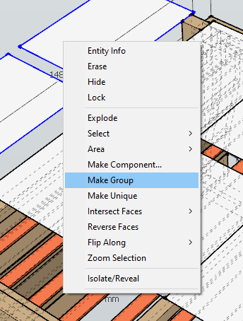

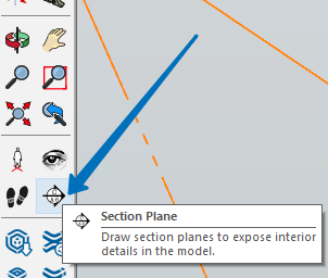

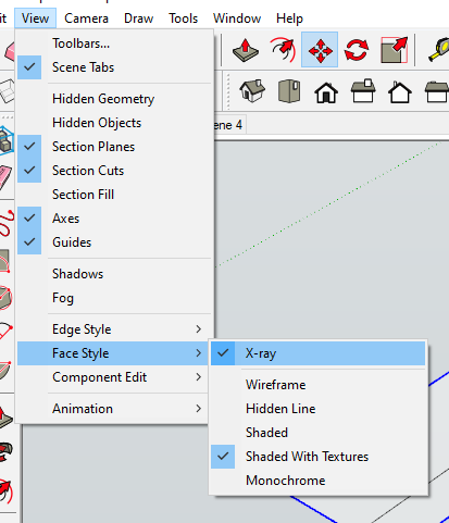

SketchUp чи Autocad
Скетчапу достатньо буде. Там і розміри є, і невидимі грані можна показувати. Достатньо розібратись з шарами (Tags), групами елементів, і розрізами.

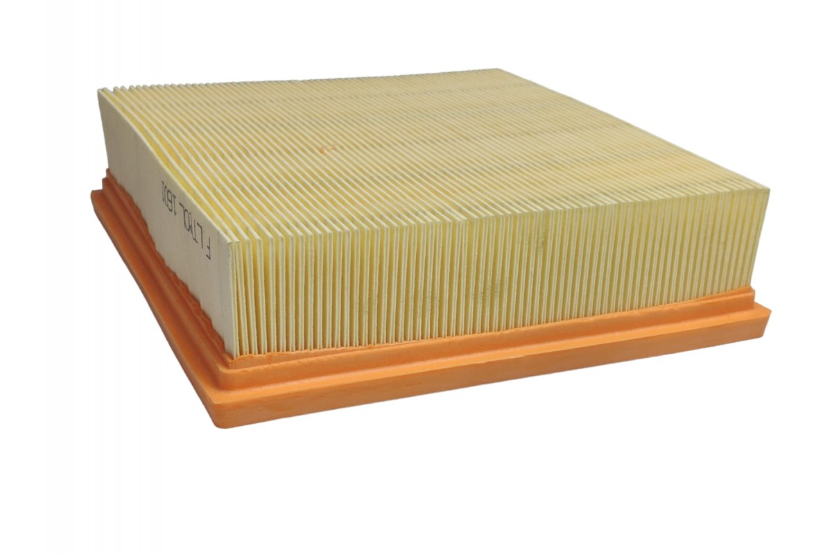

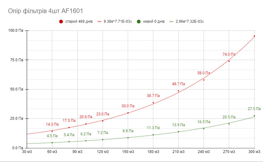

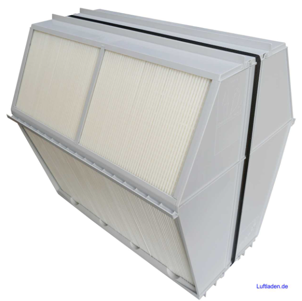

Щодо площі фільтрування:
У вентсівських фільтрах як у @volomoto, площа фільтраційного матеріалу близько 0.13м2 ( з розрахунку що там гармошка під 45°, в габаритах 0.5м*0.18м*0.04м).
Прихований текст
Я взяв 4 дешевих автомобільних фільтри, в яких сумарна площа фільтраційного матеріалу (64складки*(0.05висота*2)*0.2ширина)*4штуки = це понад 5м2. Такий фільтр має вищий клас фільтрації і разом з тим за рахунок суттєво більшої площі, створює меньший опір і міняти його можна рідше.
Прихований текст

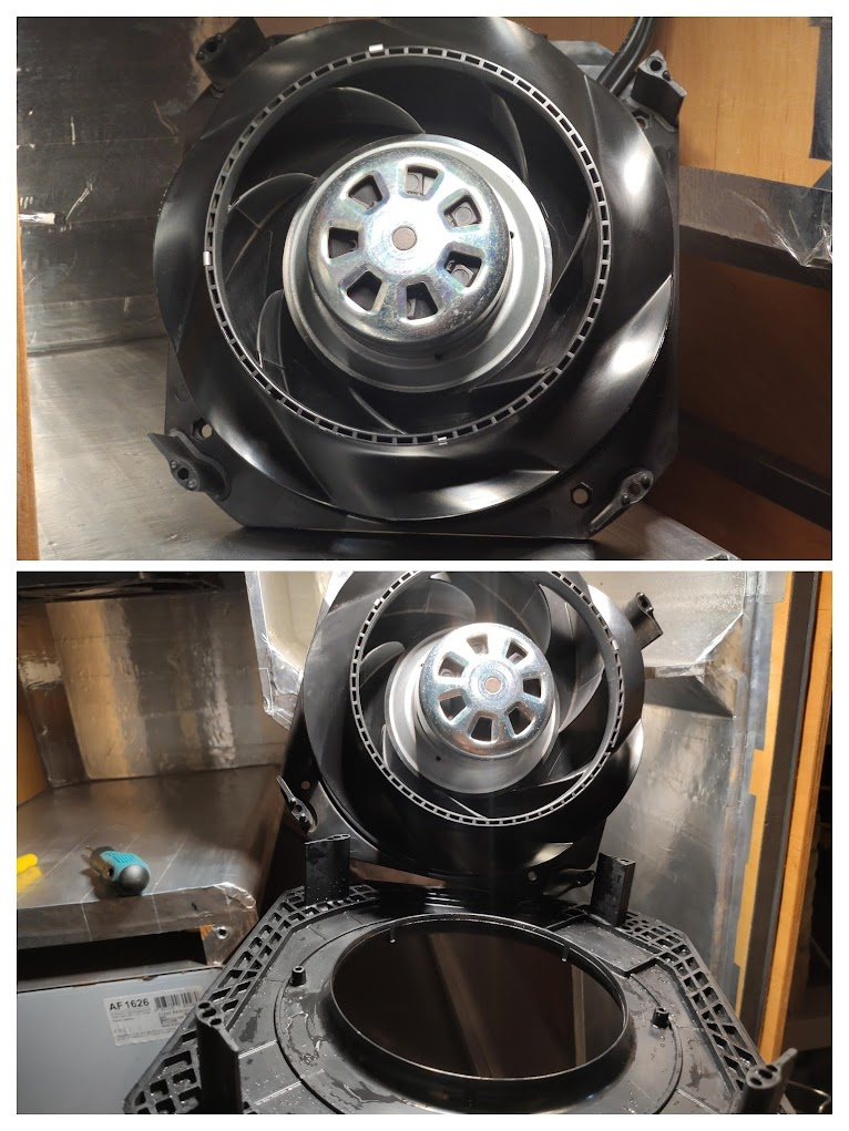

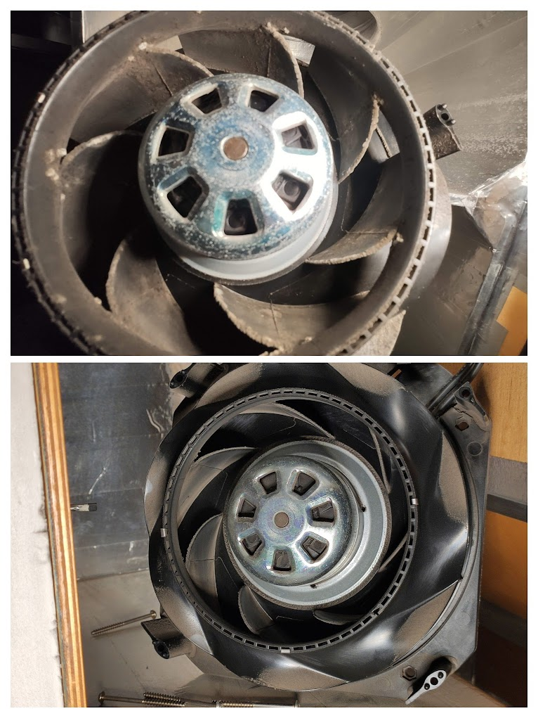

Щодо умов роботи вентиляторів, що розташовані зі сторони вулиці.
На фото стан витяжного та приточного вентиляторів. Видно що витяжний працює у більш складних умовах, бо бруду на ньому більше, і налипає він як цемент, бо з вологою. На приточному для очистки достатньо продути компресором, а витяжний треба відмивати з вологою ганчіркою.
Після очистки.
7 годин тому, Dmode сказав:
До речі, модель запросто імпортувалася в скетчап, що вже супер, не потрібно заново моделювати ))) правда потрібно все групувати, бо вийшло ось таке 😄

2 години тому, Dmode сказав:
Так і є, бо я саме стільки відрізав із великого шматка фільтрувальної тканини. Якщо б я купував готові фільтри, то довелилось би тільки на них працювати, бо фільтр коштує 800 грн, а 1м2 тканини, з якої виходить 6 змінних шматків — 120 грн.
В мене вийшло 2.56 м2, але то всеодно дуже багато. Цікави чи я б зміг щось схоже всунути замість свого фільтра або можна зробити бокс на замовлення і фільтри поставити туди, тоді не треба відкривати корпус вентустановки для заміни фільтрів.
1 година тому, Dmode сказав:
Картинки чомусь не завантажились.
47 хвилин тому, volomoto сказав:
64 V-подібних складок висотою 5см, тому довжина 1 складки 5*2. В результаті 64*(0.05*2)*0.2*4 = 5.12м2
Напевно це самий оптимальний варіант.
Ніби виправив. Зараз видно?

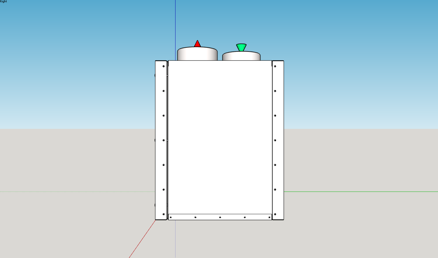

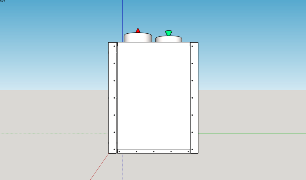

9 годин тому, Dmode сказав:

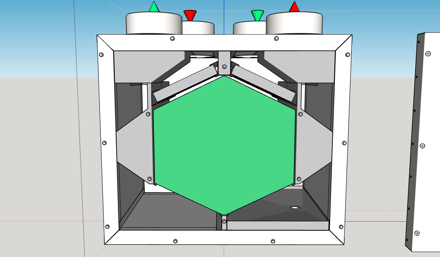

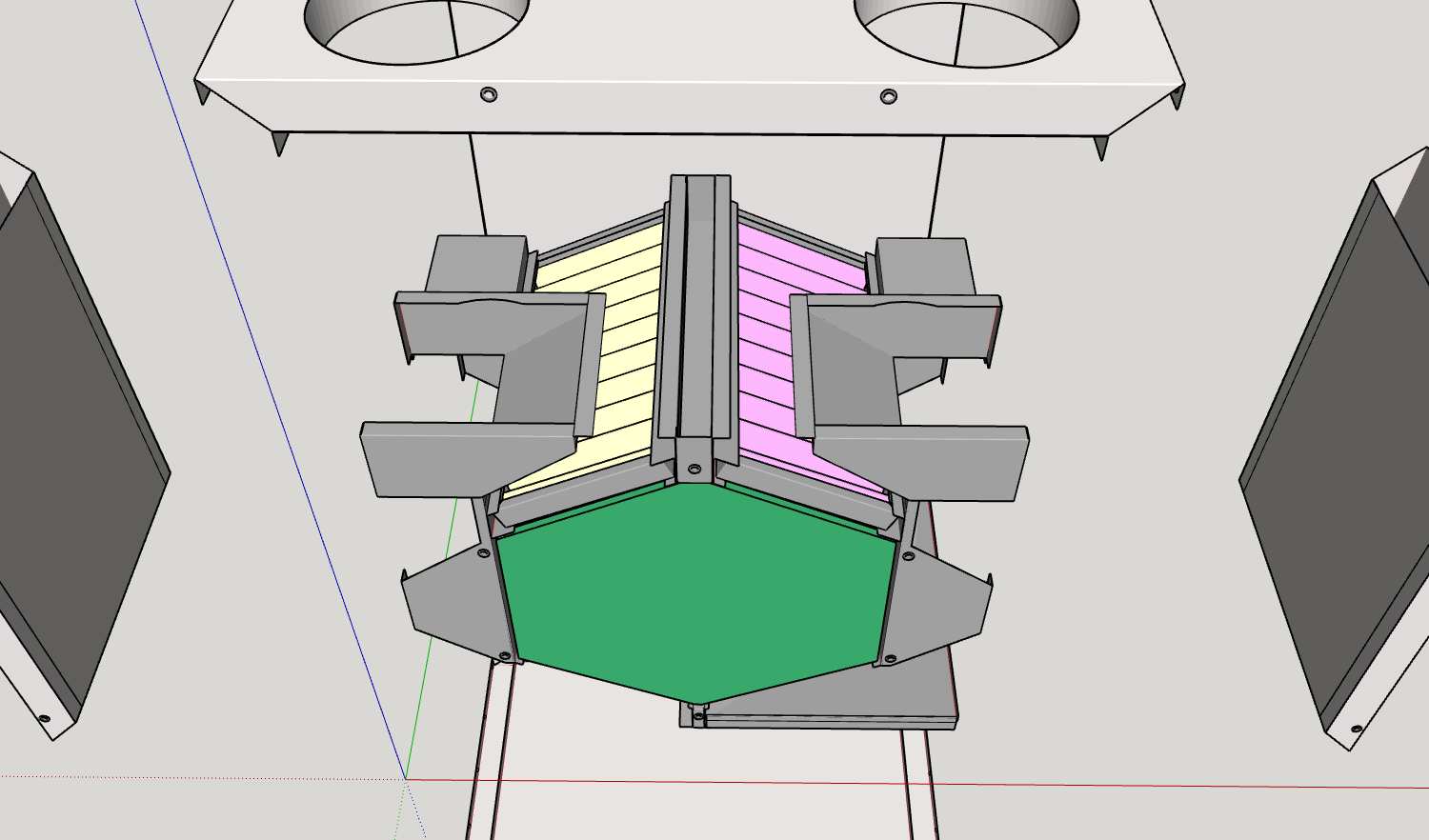

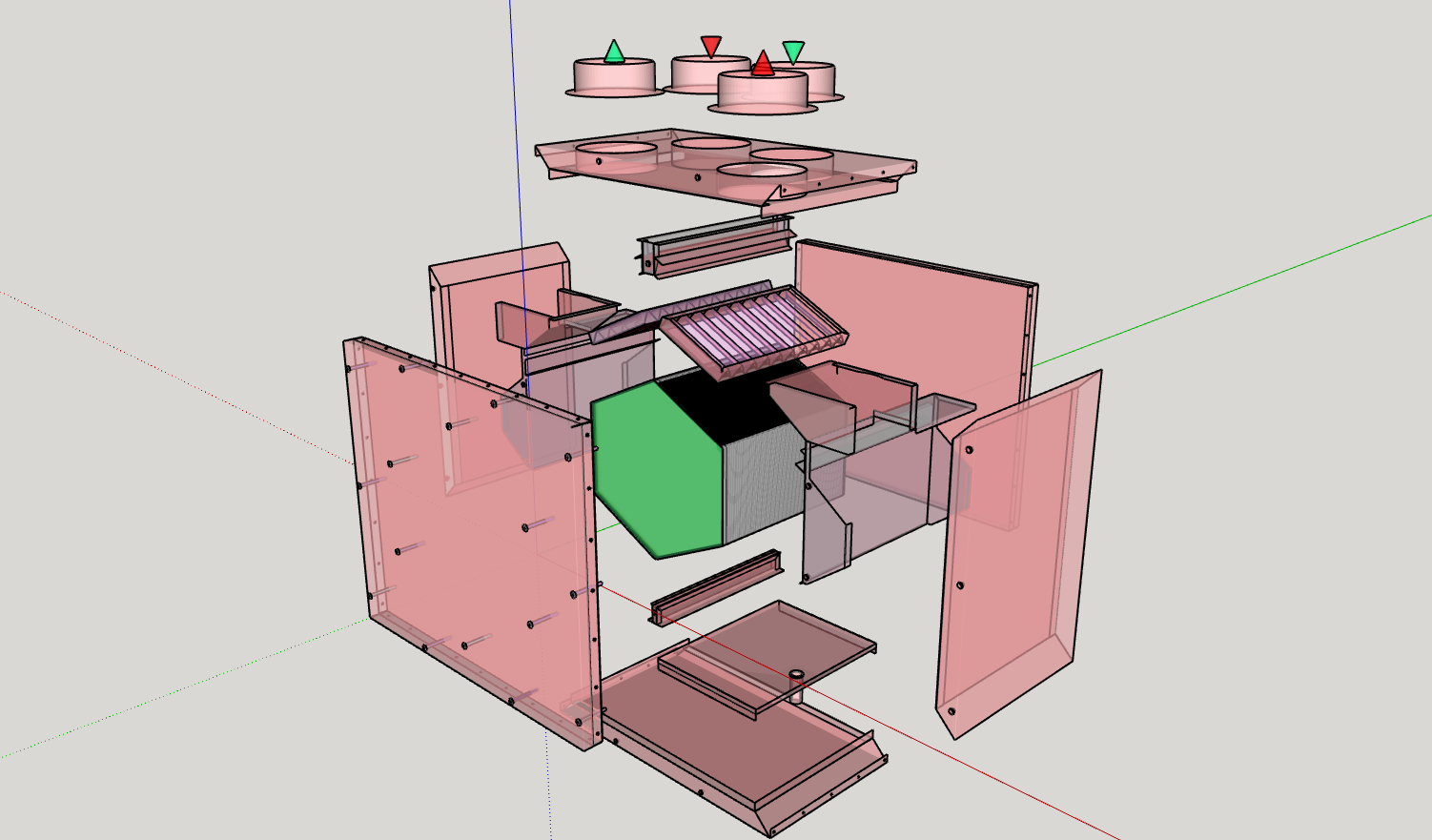

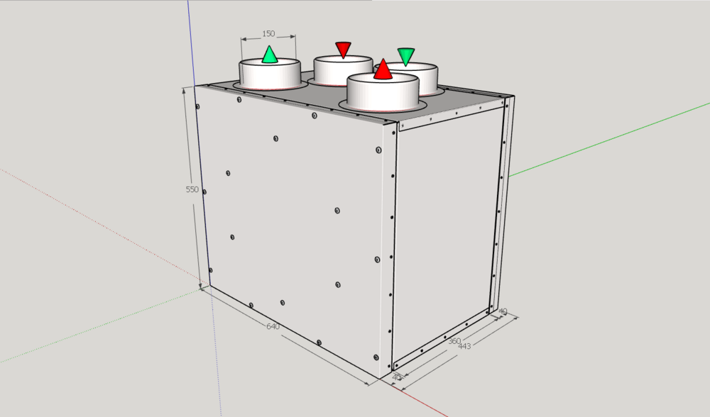

Наче розібрався, добре що модель імпортувалася 😄

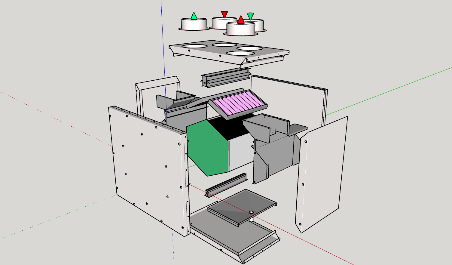

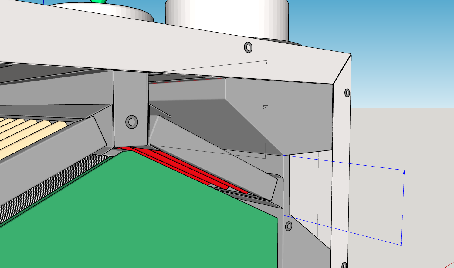

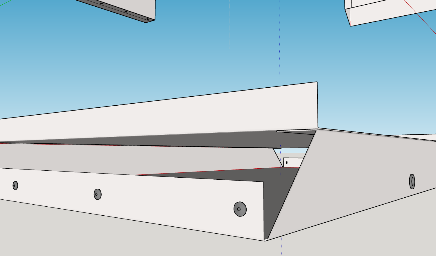

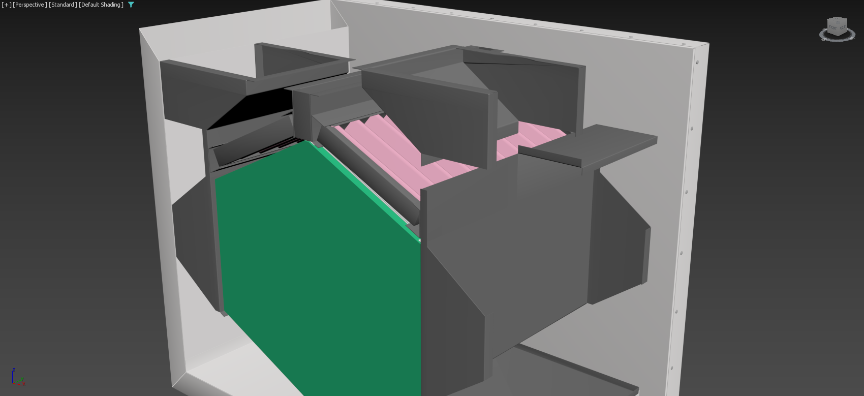

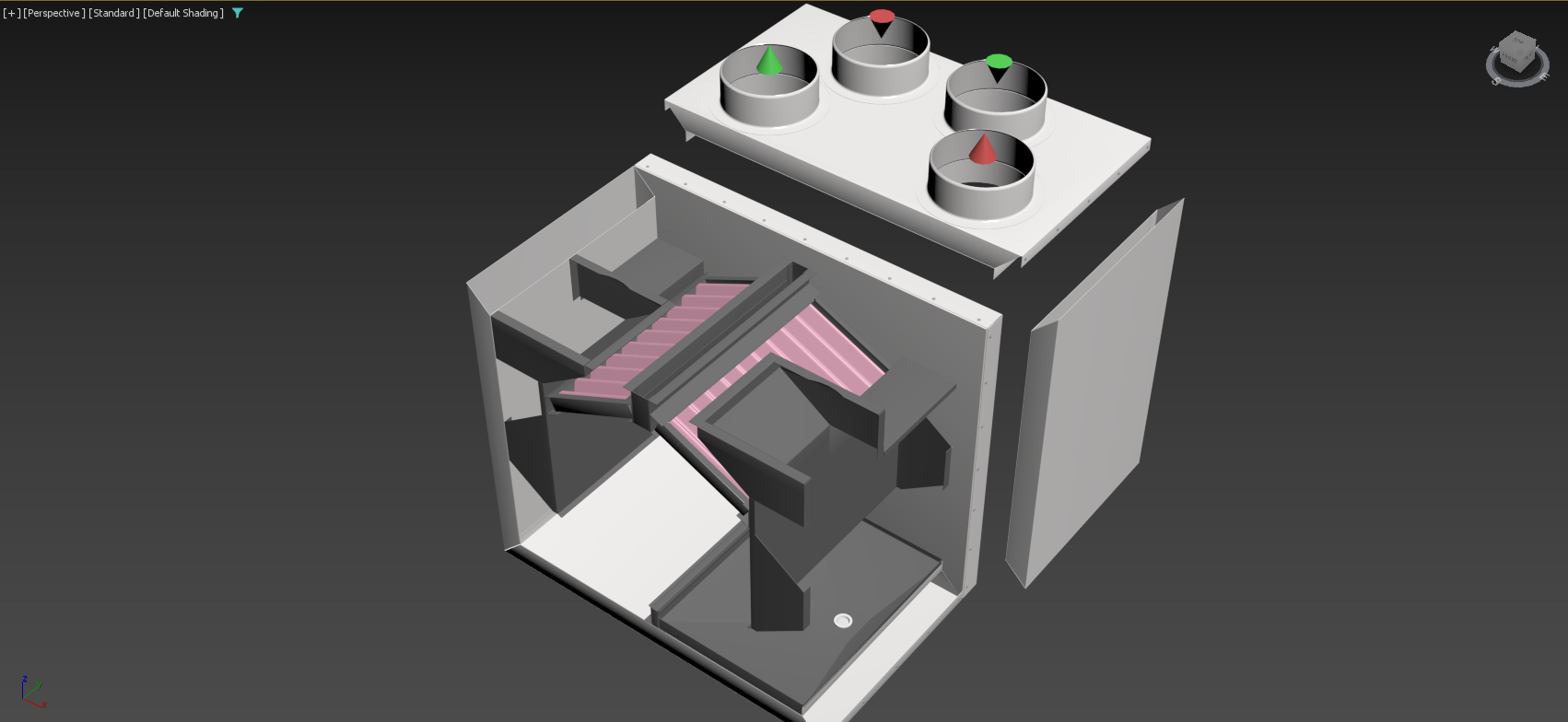

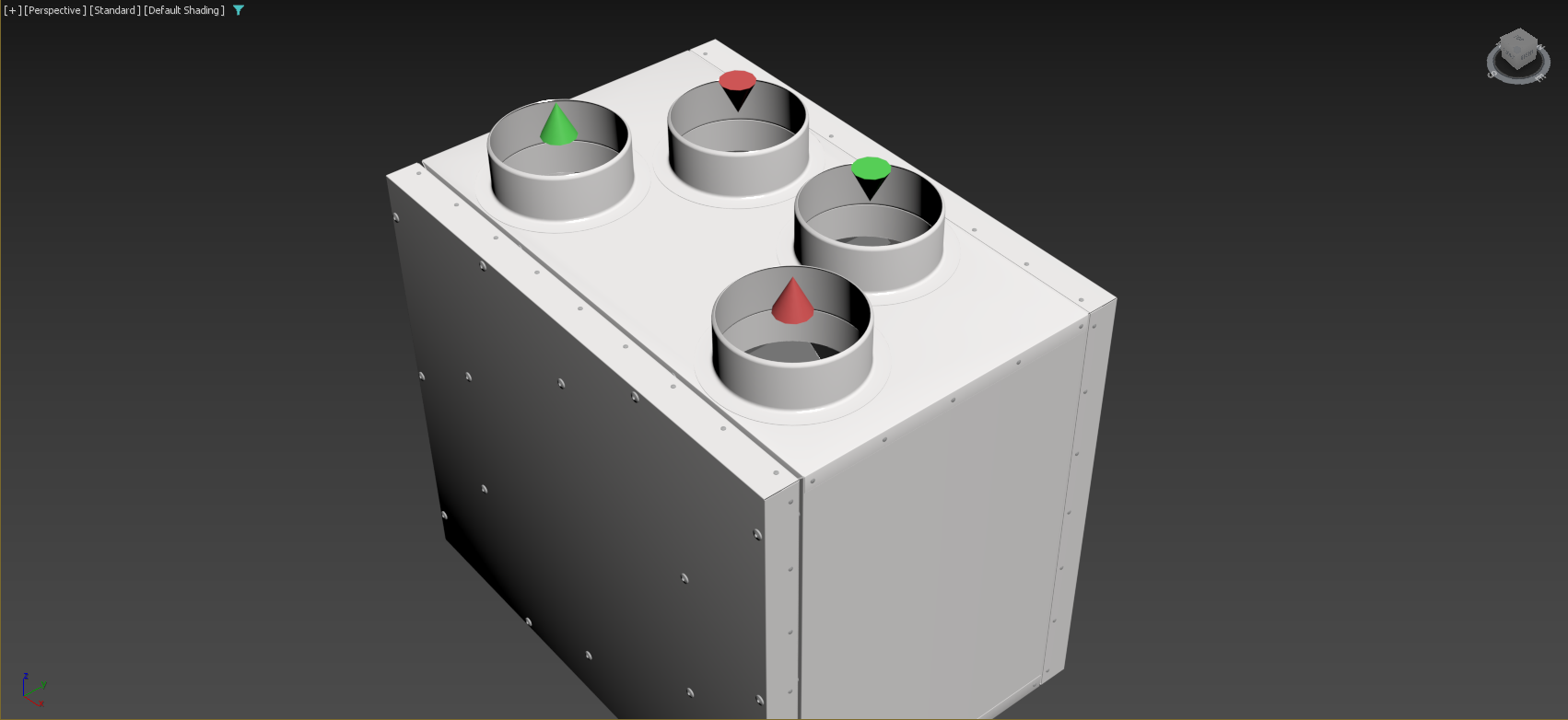

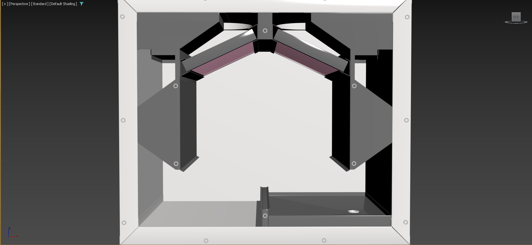

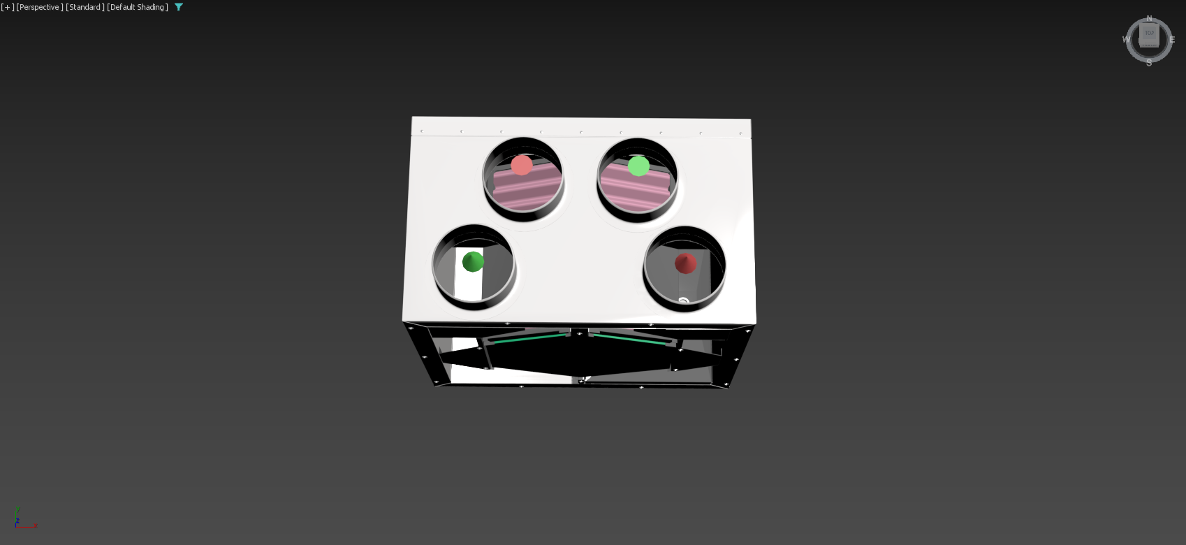

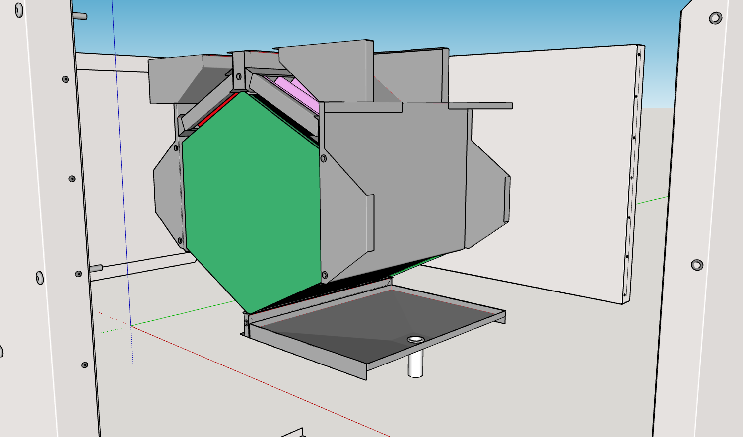

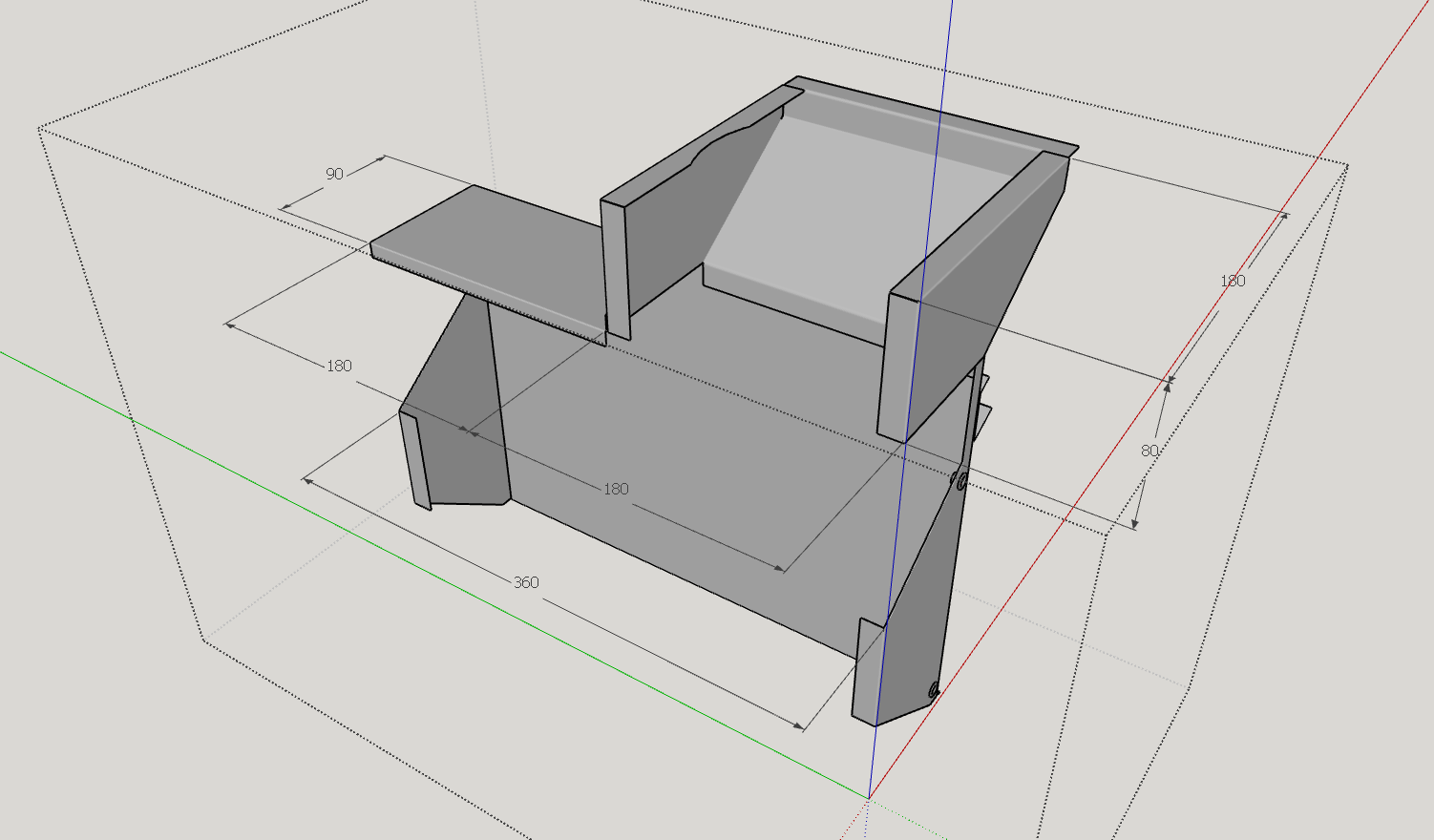

Наробив скріншотів, показав основні розміри, кожну деталь по розмірах показувати нема сенсу, зараз трохи не про те мова. Хіба що якісь розміри додатково будуть потрібні, тожі покажу. Теплообмінник глибиною 350мм, а корпус змодельований на 360мм, але це зараз не суттєво, не йде у виробництво )) По зазорах поки є питання, бо заводські розміри теплообмінника мають невелику похибку, а скільки лишати запасу, щоб потім той ТО вліз на своє місце? По 2-3 мм з кожної сторони, а потім ущільнювати? Звичайно краще мати вже ТО щоб точні заміри зробити, так що поки що зазори в посадочному місці ТО плюс-мінус, потім поправлю.
На рахунок утеплення повітроводів з вулиці/на вулицю, а хіба аж 50мм мінімум утеплення, прямо таки проблема буде, якщо каучуком 20-25мм утеплити? По факту повітроводи в приміщенні будуть буквально 300-400мм, ще десь 300мм через ГКЛ стелю і перекриття на горище, і там вже розводка. Відповідно на горищі будуть добряче утеплені, а в приміщенні їх довжина мінімальна, навіть ще частину яка буде після ГКЛ вже можна утеплити побільше, а саме цих 300-400мм які будуть на виду, хотілося б компактніше і гарненько 😁
По опору фільтрів і каналів для мене не настільки критичне питання, вентилятори з нормальним запасом. Попередній розрахунок опору показав ~70-100 Па, без теплообмінника але з фільтром, при 220 м3/год, і ТО десь 70 Па буде, тобто всього приблизно 150-180 Па на чистій системі, а вентилятор 220 м3 може видати при 285 Па опору, предостатньо запасу.
Прихований текст

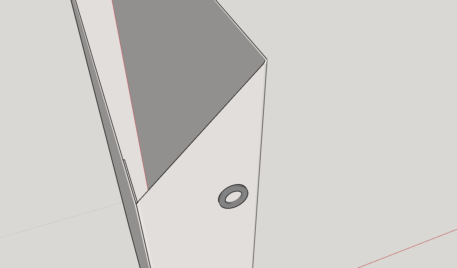

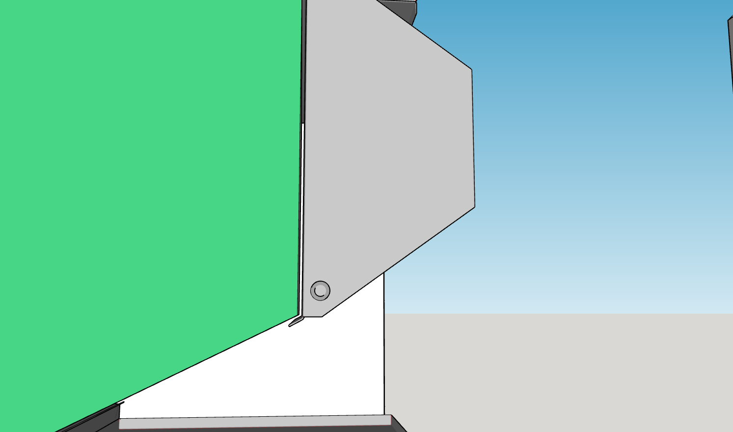

Хм... виглядає наче самі інженери Вентс проектували 🤣 Але питання чи хтось візьметься таке робити, тай щоб по сумі не вийшло як готова ПВУ 😄 Наче деталі не сильно складні, треба лише розмірів притримуватися.
Змінено користувачем TaurosRMK

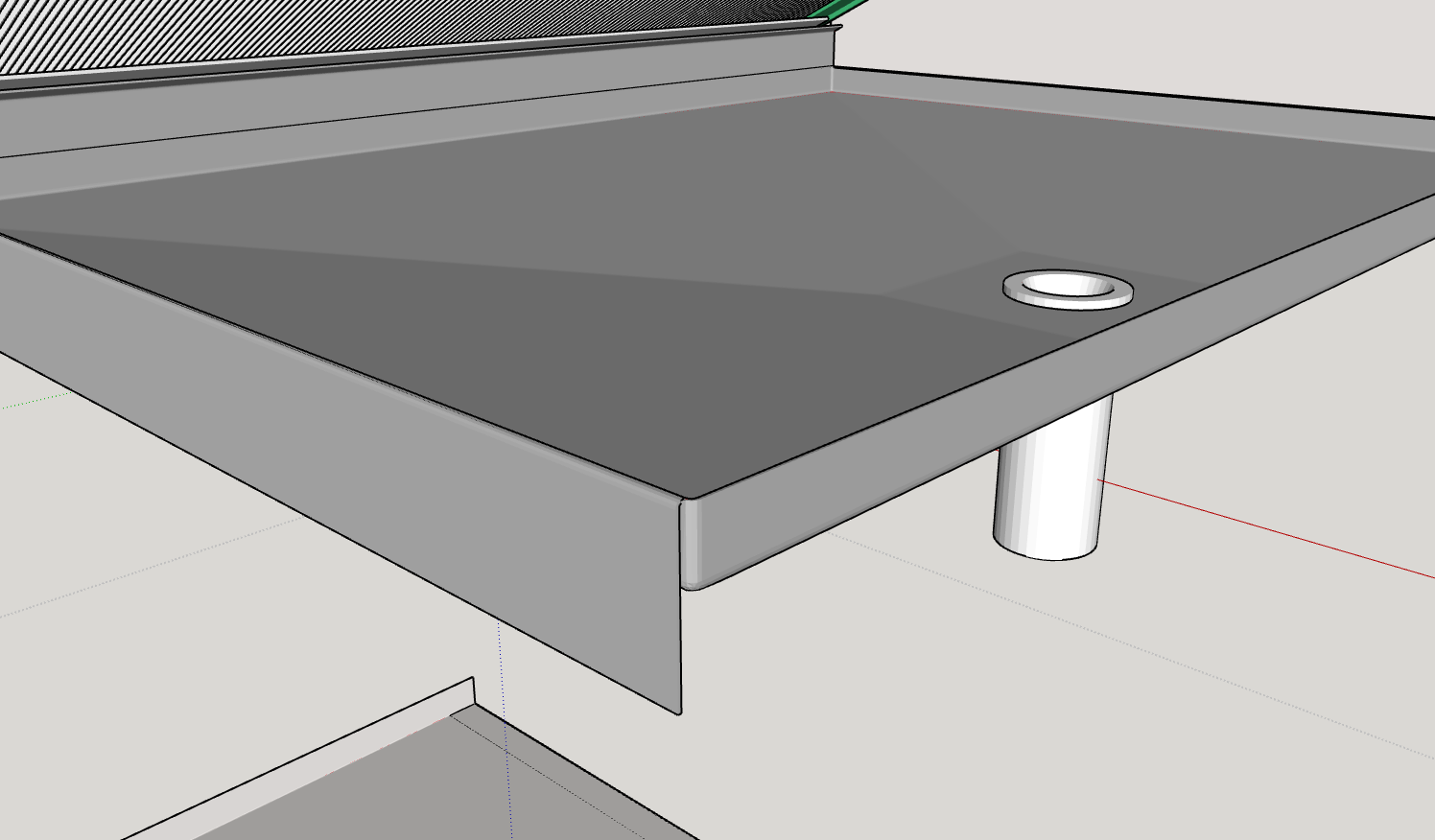

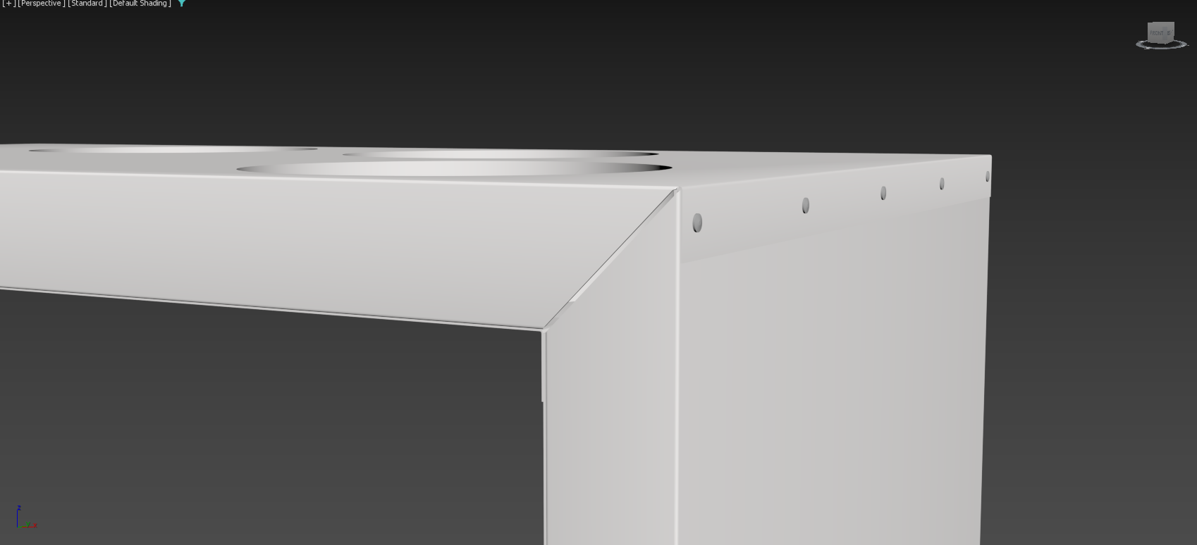

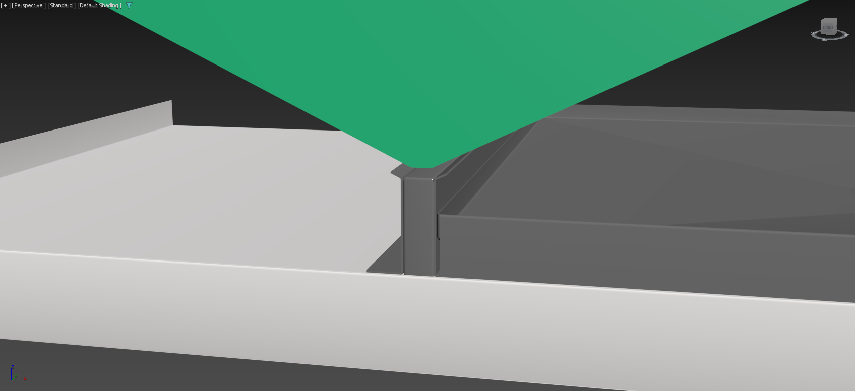

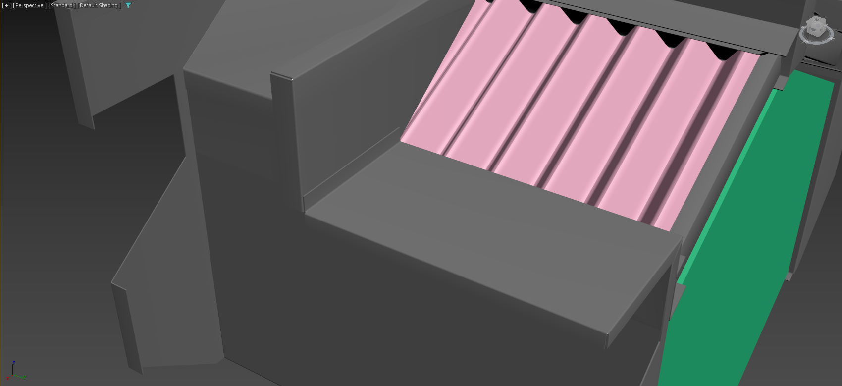

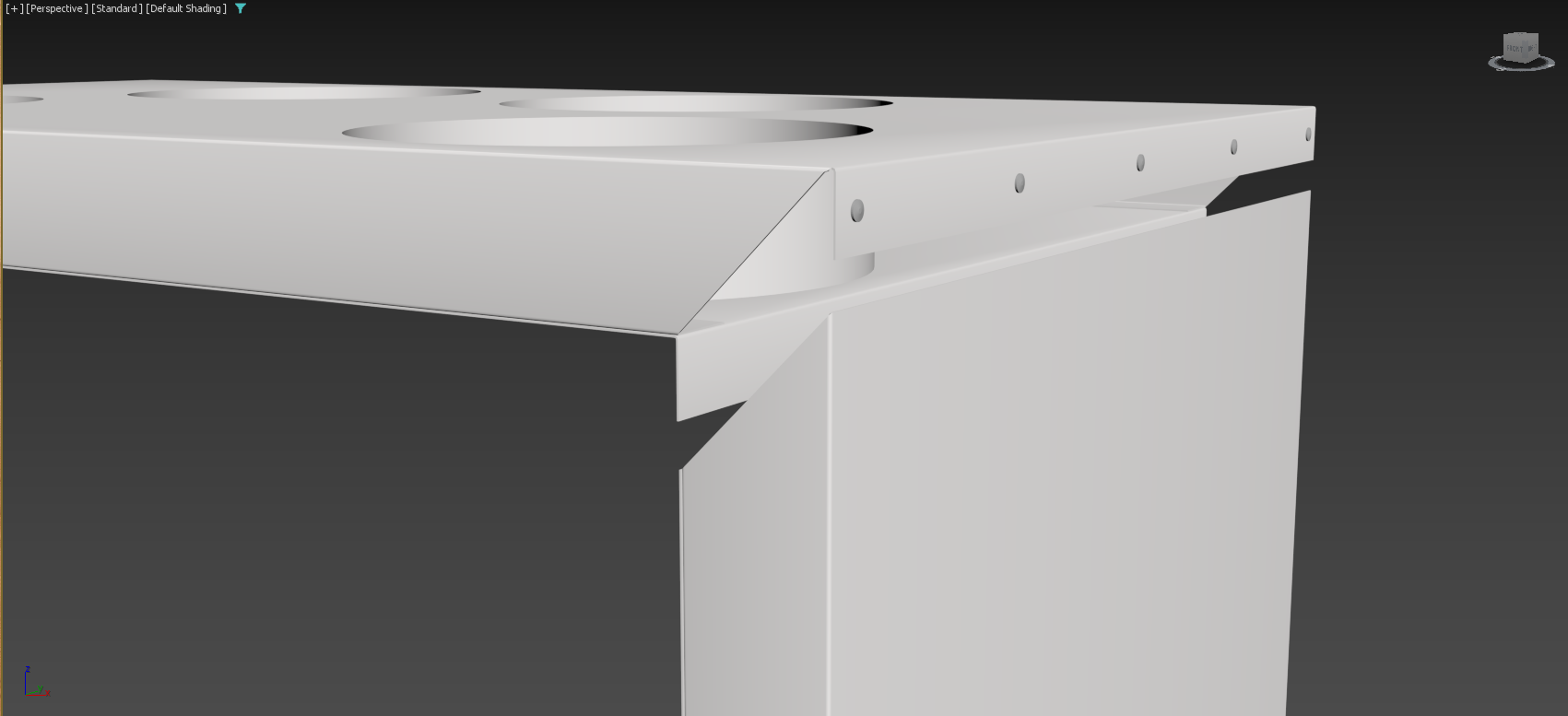

Поки не зрозуміло:
  • яким чином досягається герметичність між каналами в корпусі
  • яким чином кріпляться до обудови жестяні елементи, чи можна буде з огляду на розміри туди підлізти інструментом для кріплення.
  • яка висота блоку фільтрів
  • як буде себе поводити сендвіч, який має жестяну оболонку по всіх гранях, які будуть виступати містками холоду.
Чисто інтуітивно хочеться трохи розтягнути цю частину по вертикалі, бо відстань від жестяної деталі до фільтрів виглядає малуватою. Та й кут зрізу жестяної деталі міг би бути не таким крутим по відношенню до напрямків потоків для зменьшення опору. В цій зоні також можна спробувати помоделювати байпас.
59 хвилин тому, TaurosRMK сказав:
Крім запасу ви ж хочете мінімальний рівень шуму. Вентилятори шумлять менше на меншій потужності. Щоб долати опір потужність прийдеться збільшувати, а з нею збільшиться і звуковий тиск вентилятора. Ну і розраховувати на запас вентилятора можна лише з чистим фільтром. По мірі його забруднення запас буде йти на подолання збільшеного опору.
Залежить що ви називаєте проблемою. Це черговий компроміс, сума яких відсуває показники системи все далі і далі від розрахункових.

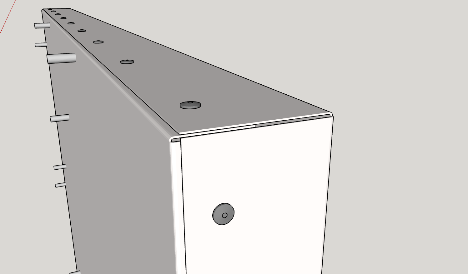

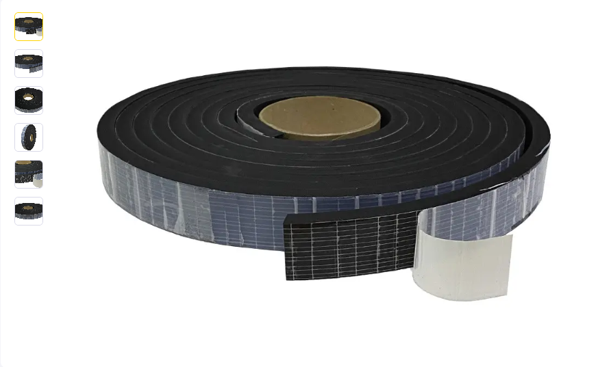

Питання як будете ущільнювати треба запланувати заздалегідь. При опрацюванні цього питання ваша конструкція може зазнати відповідних змін.
8 годин тому, Dmode сказав:
Ущільнювати думав таким способом, у відмічених місцях проклеїти гумовий ущільнювач, є різні товщини і ширини, думаю 2-3мм ущільнювач, але щоб заходив досить туго, а не легенько.
Прихований текст
