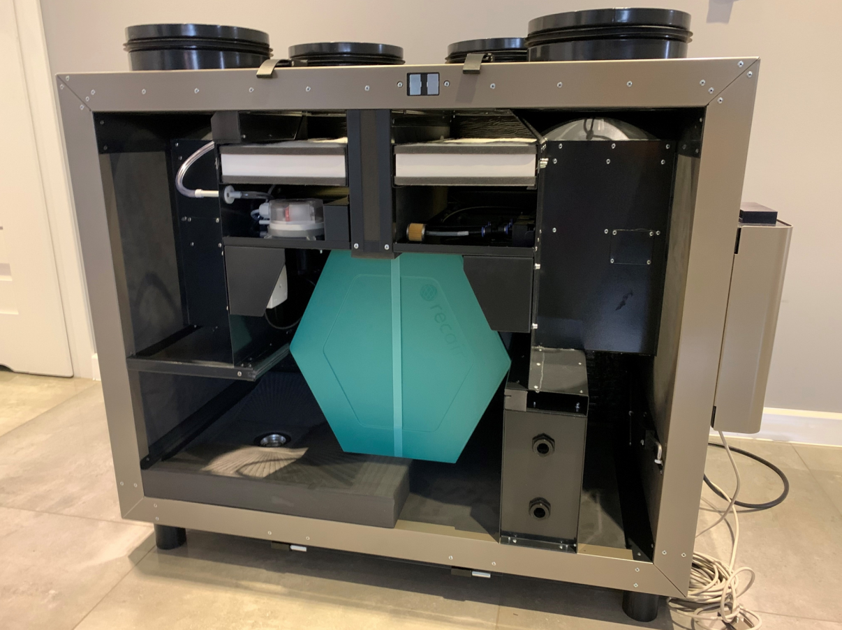

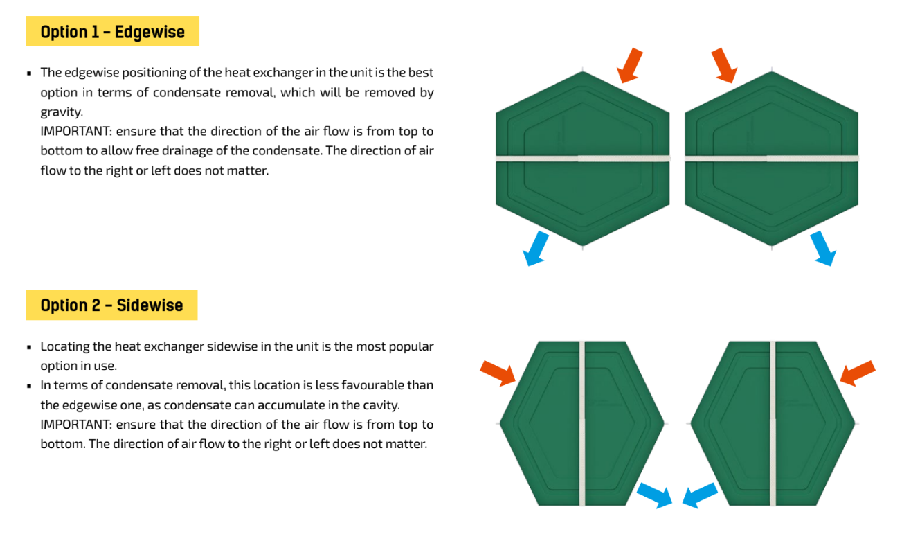

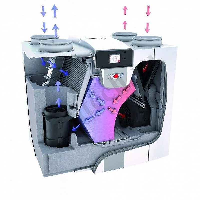

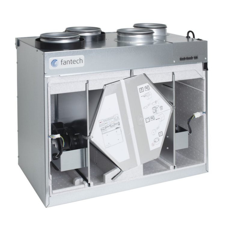

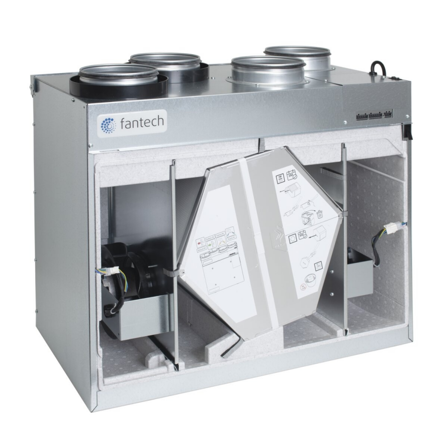

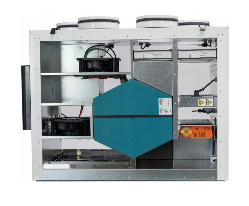

Стосовно корпусу для рекуператора, а точніше розміщення вентиляторів і положення самого теплообмінника. Зупинив свій вибір на теплообміннику ZERN HU-EX6 366/350-2, позиція під замолення, тому є час придумати під нього корпус. Переглядаю різні фото готових ПВУ і можу зробити висновок що переважна більшість виробників розміщують теплообмінник в такому положенні як на скріншоті (варіант №2), тобто на бокову сторону. Іноді роблять нахил, щоб забезпечити стікання конденсату. Тому виникає питання, а чому так, чому не використовують самий оптимальний варіант? В даному випадку скріншот з мануалу Zern, але думаю в інших виробників такіж рекомендації. Якісь пояснення мають бути цьому, можливо простіша конструкція корпусу, можливо щось інше, але тим не менше варіантів з розміщенням на ребро дуже мало.

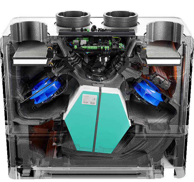

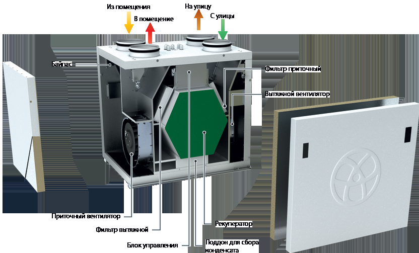

Стосовно вентиляторів також цікаво, переважна більшість готових ПВУ має вентилятори після теплообмінника, хоча є деякі "до" теплообмінника. Я не кажу що проаналізував сотні фото, щоб категорично стверджувати, але передивився достатньо варіантів і більшість розміщують "після" теплообмінника. І це не якісь невідомі бренди, а такі як Zehnder, Blauberg, Wolf, Systemair і багато інших. Відповідно і тут виникає питання, вони не просто так це роблять, значить якась причина в тому є. Якщо б було інакше, то всі ставили б "до" теплообмінника. Хоча тут думаю що це обумовлено конструкцією корпусу, якщо ставити вентилятори "до" теплообмінника, то це може збільшити габарити корпусу, бо там має бути фільтр(и), вентилятор, можливо нагрівач і аж потім теплообмінник, а витяжний канал буде пустим, відповідно вентилятор ставлять "після" теплообмінника, що спрощує внутрішнє розмішення компонентів в ПВУ.
Прихований текст
56 хвилин тому, TaurosRMK сказав:
не роздивився - як в рекуператорі відгорожені секції (розріз, викройка), може там причина такої  орієнтації ?
1 годину тому, TaurosRMK сказав:
Ви шукаєте відповіді на питання оптимального рішеня окремої складової. Виробник шукає відповіді на питання оптимального рішення виробу в цілому з привязкою до вартості його виробництва. І не завжди у кінцевому виробі ви побачите оптимальні рішення по окремих складових, оскільки вони можуть не відповідати критеріям оптимальності у кінцевому виробі. Часто по окремих складових можна побачити компромісні рішення, або навіть зовсім неоптимальні.
В мене теж лежить теплообмінник на пузі, хоча це не оптимально. Так простіше було при конструюванні, зробив опору внизу і все. Щоб поставити його на ребро, вимагало б влаштування перегородок якіб могли нести на собі вагу теплообмінника без деформацій, а це вже ускладнювало конструкцію.
На ваших прикладах є різні типи вентиляторів, які мають різні габарити і вимоги до встановлення. В цьому прикладі вентилятори "до" і все в них помістилось. А от вентилятори типу равлик вони би розміщували "після". При розміщенні "після" вибирають вентилятор який може працювати при 100% вологості. Для початку перевірте чи ваші можуть працювати в таких умовах.

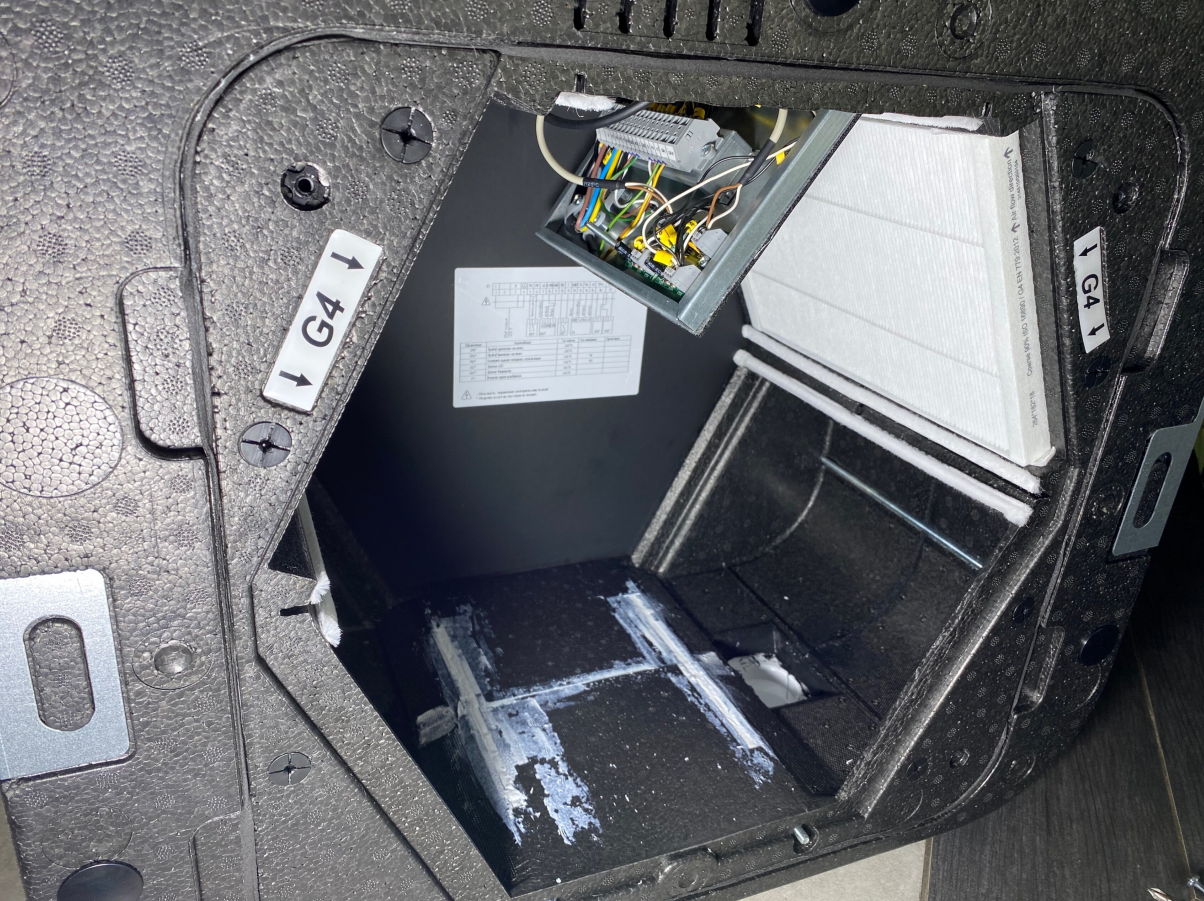

А купити окремо корпус до нього зі спіненого полієтилену? Якщо теплообмінники продають, то може і корпус продадуть...?
19 хвилин тому, Dmode сказав:

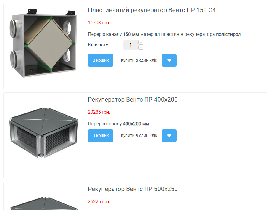

А ви таке зустрічали? Такі теплообмінники не продаються як окремий товар, бо не несуть ніякої користі, тобто не можуть бути використані в такому вигляді, в якому їх можна купити. Це частина готового продукту, тобто ПВУ, а вони виготовляються на заводі виробником під конкретні розміри теплообмінника. Не думаю що десь хтось виготовляє корпуси під такі теплообмінники, тому що дуже специфічний продукт, який фактично розрахований на то, що під нього вже є корпус (або готова ПВУ) і потрібно теплообмінник замінити по якісь причині. З того що зустрічав, це лише ось такі варіанти, під круглі повітроводи або під прямокутні, де тільки сам теплообмінник в корпусі і нічого більше.
Взагалі я думав зпроектувати корпус, який мав би бути з оцинкованої бляхи, але замовити його там, де виготовляють різні вироби з оцинковки. На рахунок корпуса або взагалі виробів зі спіненого поліпропілену шукав інформацію, поки нічого не знайшов. Тим більше за виготовлення одного позиції, специфічного корпусу, не факт що хтось візьметься.

Не цікавився. Просто якщо Вентс продає свої теплообмінники (зерн = вентс), то можливо і корпуси під них своїж би продавав. Запитайте там де купуєте теплообмінник, чи є можливість купити корпус, і якщо є то під які розміри теплообмінників є корпуси...

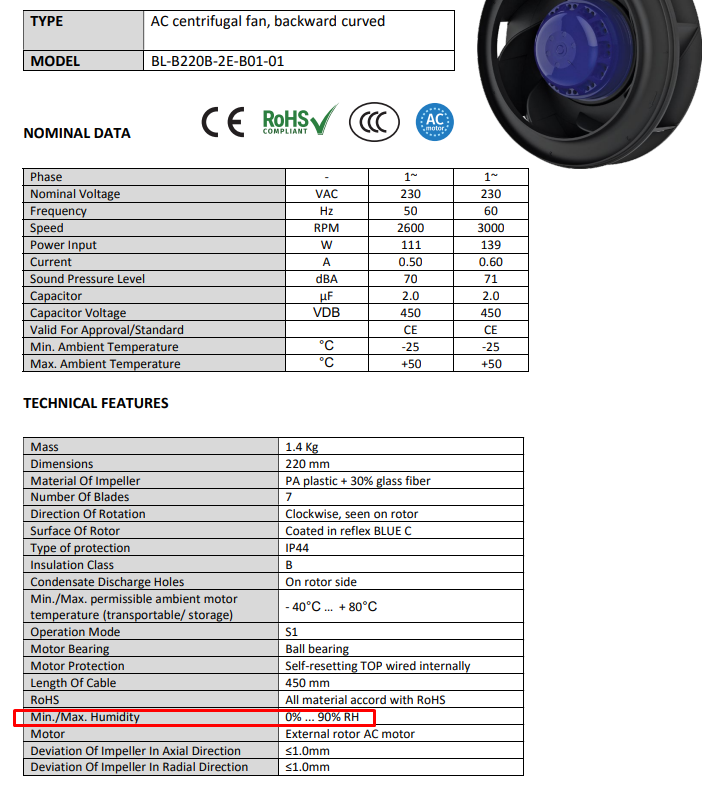

А от тут треба знайти таку інформацію. В паспорті не знайшов нічого по це, лише вказаний ступінь захисту вентилятора IPX4, двигуна IP44 і температура переміщуваного повітря -25С...+50С. Також пише що не використовувати на вулиці, але тут напевно мається на увазі під відкритим небом, тобто під прямим попаданням сонця/дощу. Ну а з іншого боку вони на даний момент так працюють, так як стоять "після" рекуператора, тобто витяжний зі сторони вулиці, а приточний зі сторони дому, плюс на холодному горищі. Поки працюють 🤣
Ще таке пише, але не вказана яка вологість, хоча пише "максимально допустимої вологості".

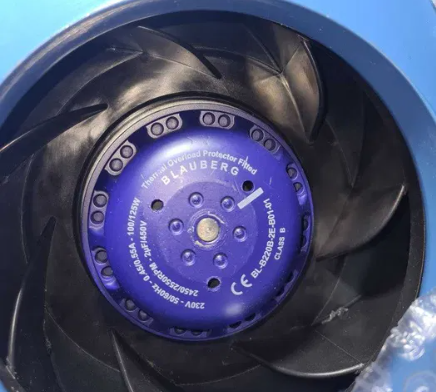

Якщо відкрити корпус то можна сфотографувати шильдик самого вентилятора. І по ньому знайти даташит від виробника. З високою вірогідністю там стоїть німецький ebm-papst.

Коли до того дійде, може й розберу. Памятаю що на крильчатці є логотип Blauberg і ще щось пише. Хоча в Blauberg є ті самі вентилятори, тільки з іншою назвою - blaubergventilatoren.de/en/product/centro-m-150
Пошукав, знайшов запасний двигун до моїх вентиляторів ВКМ 150, по номеру двигуна знайшлася інформація що це Blauberg BL-B220B-2E-B01-01. Для прикладу фото вентилятора з ОЛХ. Вказано 0-90% вологість.
Змінено користувачем TaurosRMK
24 хвилини тому, TaurosRMK сказав:
В їхньому мануалі є насторожуюча вимога зберігання в умовах вологості до 70%
Змінено користувачем Dmode
3 хвилини тому, Dmode сказав:
А також температура +5...+40С, але температура переміщуваного повітря -25...+50С.
27 хвилин тому, TaurosRMK сказав:
Тоді не варто йому у витяжному каналі стояти за рекуператором.

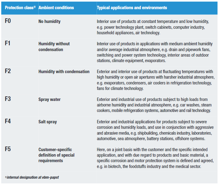

У ebm-papst є класифікація по захисту від вологості. Кожна наступна сходинка включає в себе всі поперердні. В мене вентилятори класу F3.
  • F0 - низька вологість внутрішнє використання
  • F1 - середня вологість без конденсаціі, внутрішнє використання
  • F2 - висока вологість з конденсацією, зовнішнє використання
  • F3 - розпилена вода
  • F4 - розпилена солена вода
  • F5 - кастомні вимоги для клієнта

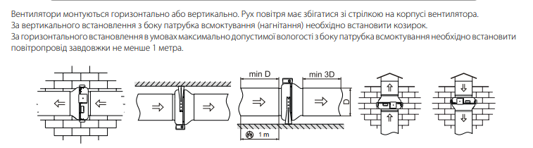

57 хвилин тому, МакДо сказав:
В мануалі до моєї ПВУ вказаний ступінь захисту вентилятора IP44.
IP класи захисту не стосуються відносної вологості повітря. Вони стосуються лише захисту від дрібних частинок  і від води.  IP44 це захист від дрібних частинок діаметром понад 1мм, та від бризг води.

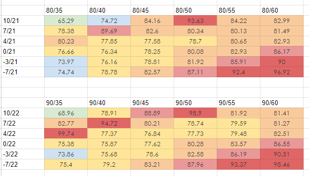

Також все залежить від вхідних показників. Для прикладу розрахунок яка вологість буде на виході витяжки при різних вхідних даних. Грубий розрахунок, але приблизно видно що вологість білизько до 90% і вище не так часто буде. І більша частина з вологістю 90%+ при таких даних, яких напевно не буде в реальності, наприклад вологість витяжки 55-60%.
Збоку Т притоку / Т витяжки, зверху вологість притоку / витяжки.
43 хвилини тому, TaurosRMK сказав:
Дійсно. Я не звертав увагу на показники вихлопу бо виходив з припущення що якщо є конденсат, то там 100%. А воно не так. І виходить що умови відносно безпечні. А якщо прийняти до уваги, що нижче -3 ви не будете його використовувати, бо нижче не дасть опуститись переднагрів, то вентилятор працюватиме в умовах до 90%.
Це також підтверджують фактичні дані від @volomoto, де на графіку вологості в каналах видно, що при 0С на вході, на вулицю виходить повітря вологістю не більше 90%.
