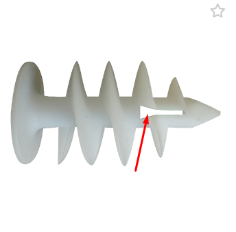

В мене фільтрбокс утеплений 100мм XPS, кришка фіксується перемичкою, через яку вкручується шуруп у дюбель для пінопласту як на фото вище. Нічого не прокручується і не викручується, дюбель сидить у матеріалі міцно. Просто візміть відповідні дюбеля, і правильно до них підберіть діаметр шурупа.

Що за модель тих самих менших по пінопласту? Більші я знаю, в мене є, але вони довгі.
Я на такі довгі дюбелі кріпив для гофри кріплення на фасад з ППС EPS-90, шуруп використовував який рекомендовано (4-4,5мм), все рівно дюбель прокручується якщо пробувати викрутити шуруп. Але можливо в ЕППС буде краще сидіти.
Змінено користувачем TaurosRMK
9 хвилин тому, TaurosRMK сказав:
Брав у металвіс. Глянув на сайті, виявляється у них він іде з призначенням під гіпсокартон. Під пінопласт в них зараз від 50мм є такі і такі
Хм, теоретично можна взяти такий дюбель, закрутити і попробувати збоку вставити в цей отвір якись стальний дріт/цвях, що не позволить прокручуватися йому.
Хоча різьбовий варіант кріплення напевно більш довговічніший. Як варіант взяти гайку, до якої приварити якусь пластинку і сховати їх в середину ЕППС, так вона не буде прокручуватися.
3 хвилини тому, TaurosRMK сказав:
Немає такої проблеми за умови відповідного діаметра шурупа який вкручується в такий дубель.

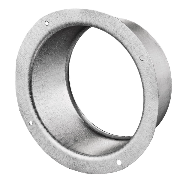

Але це все буде актуально лише для способу кріплення кришки, так як там є куди закрутити дюбель. А як бути з таким фланцем? Його ніяк не закріпити на такі дюбелі, бо там на самому краю ЕППС. Хіба що так само щось з закладною гайкою думати.
Думав може просто зробити отвір у ЕППС і прямо в нього вставляти повітровід, на який одіти ущільнювач. Але здається не надійно буде.
11 хвилин тому, TaurosRMK сказав:
Таке напевно простіше приклеїти, ось таким клеєм, який спінюється і заповняє собою всі нещільності.
Можна також фланці закріпити на якийсь конструкційний матеріал (фанера, текстоліт, hpl тощо), а його вже прикріпити до XPS, на дюбеля та/або клей.

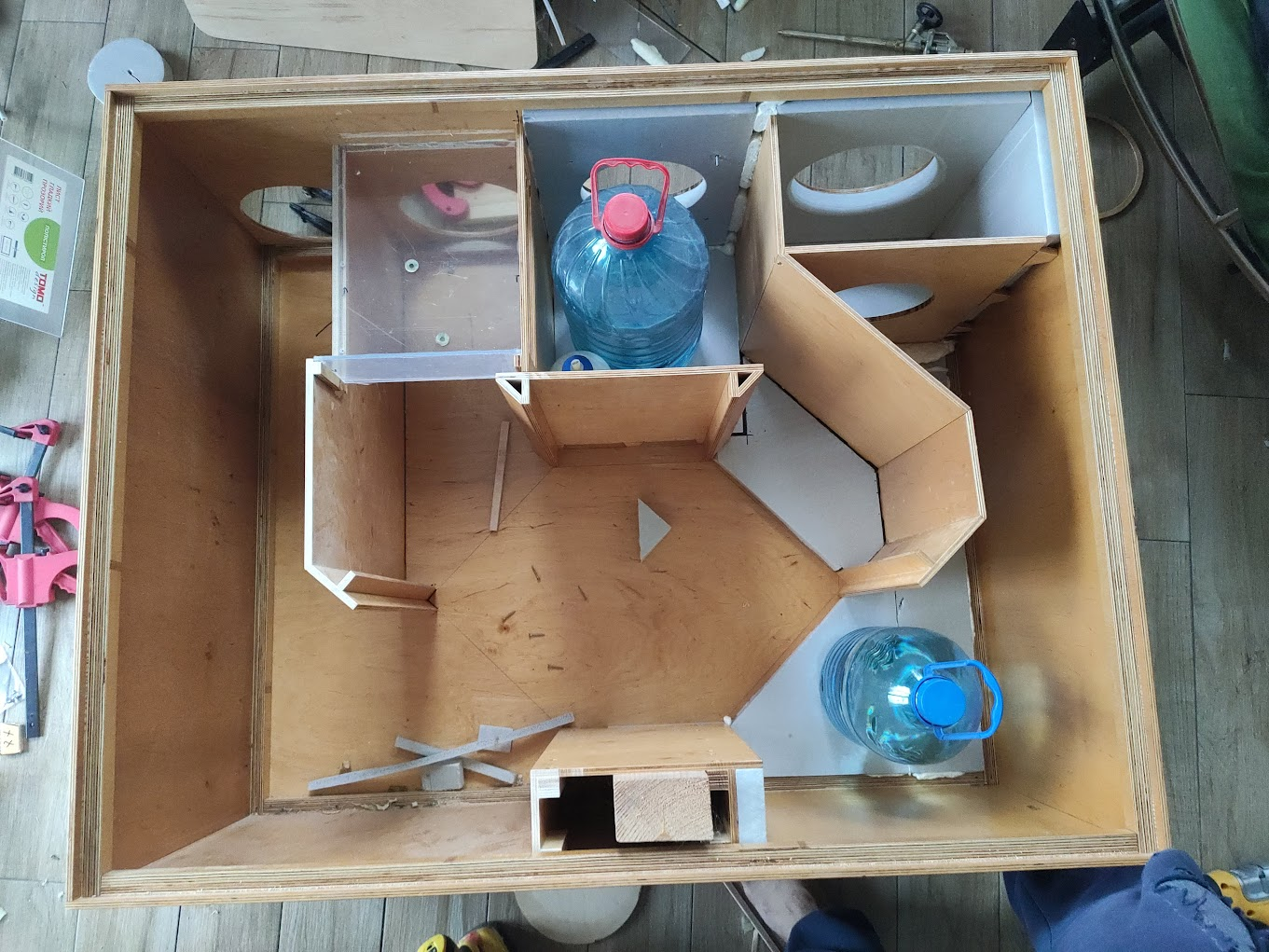

Та думаю дешевше вийде замовити коробку з оцинковки, яка буде меншою по габаритах і напевно легшою, а результат такий же. В мене є обрізки ДСП і необхідні інструменти (збирав меблі собі), можу сам скрутити будь яку форму, але не знаю чи тих обрізків стане на весь корпус. Але варіант з ДСП щось не дуже мені подобається.
30.12.2023 в 12:43, Dmode сказав:
Саме тому вибрав конструкційний матеріал фанера, а утеплювач XPS. Всі несучі елементи і кріплення реалізовані у фанері.
А підкажіть яка товщина фанери і як її між собою кріпили? Конструкція тримається купи, тріщин немає, чи все там герметично і взагалі як себе показала?
І ще, чим клеїли ЕППС між собою і до фанери, клей-піна чи щось інше? Думаю над варіантом коробка з оцинковки чи чогось іншого, а наповнення з ЕППС, і чим то все зклеювати між собою і до оцинковки. Між собою ЕППС напевно на клей-піну самий кращий варіант, а до інших матеріалів, тої ж оцинковки, напевно клей-піна не буде нормально липнути. Як варіант поліуретанові клеї по типу Sikaflex-11 FC+, бо клей-піна також поліуретанова (наприклад Sika Boom-582 Foam Fix), тільки в піни може бути розширення, а в клею-герметику ні, можна тоненьким шаром наносити і зклеювати.
3 години тому, TaurosRMK сказав:
8мм, кріпив на поліуретановий клей який приводив вище, та саморізи в торець. Корпус по периметру куди впираються задня і передні кришки, зміцнений рейками з фанери 20мм.

Як запустився, то виявляв кілька місць які забув проклеїти, і по ходу проходив клеєм по стиках. Зараз все Ок.

ХPS до фанери і між собою клей піною титан в балоні. З пістолета зручно щілини заповняти. Фанеру між собою 501 клеєм.

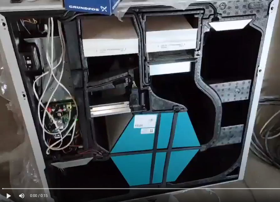

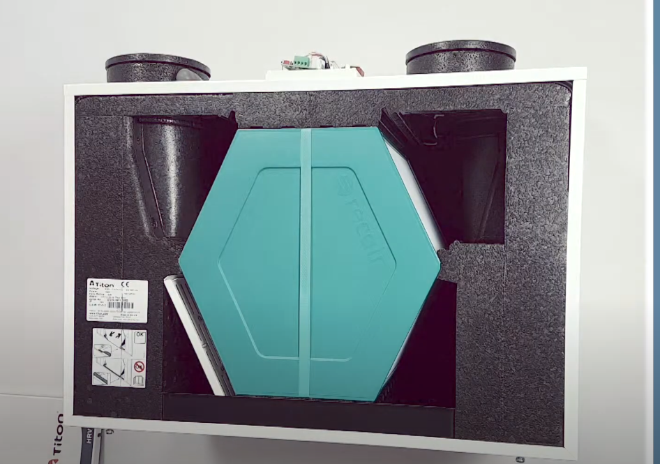

Дивлюся на таку ПВУ і подобається її компактність, але як згадували вище, місця куди подаєтсья повітря дуже малого січення, половина де вхід нормальна, а половина сильно вузька. На практиці це чим шкідливо, не правильно буде розприділятися потік повітря по теплообміннику? Але такі ПВУ випускаються і виходить що виробник впевнений що все буде працювати як має бути. Також канали які витягують після ТО досить малого січення і знову ж таки, виробник такі зробив, значить все ок. Чи не ок? Хоча думаю що оскільки це витяжні канали (ті які йдуть після ТО), то швидкість може бути рівна як і в підключених повітроводах. Чи чим менша швидкість тим краще? Тут маю на увазі не в плані шуму, а інших параметрів. От думаю гнатися за тою компактністю, чи не варто. Є деякі обмеження по габаритах і просто практично не хочеться зробити великий корпус при умові що там один теплообмінник.
Щось проектую і все рівно виходить не компактно. Попробую повторити такий варіант, може не вийде дуже габаритним. Залишу тільки один теплообмінник, фільтри розміщу окремо в боксах, а тут хіба що такі вставки з полотна G3-G4, як вже згадували, що можливо це більше для вирівнювання потоку.
Це установка на малий об'єм, з діапазоном до 100 кубів. Більш оптимальна установка з таким же типорозміром теплообмінника виглядає інакше.
Прихований текст
18 годин тому, TaurosRMK сказав:
Але такі ПВУ випускаються і виходить що виробник впевнений що все буде працювати як має бути... виробник такі зробив, значить все ок. Чи не ок?
Не значить що все Ок. Якщо виробник впевнений що може продати вам компактність або бюджетність то продасть саме це, і це буде реалізовано за рахунок інших характеристик.Як приклад: у продажу є маса вентиляторів які є ходовим товаром, та які не відповідають заявленим характеристикам, бо їх беруть саме за компактність/бюджетність, і на їх реальну продуктивність звертають увагу лише потім, коли вже пізно...
