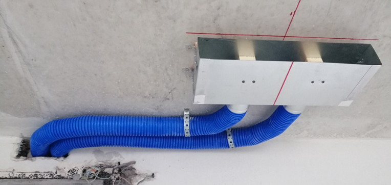

чи правильно я розумію, що розрахунок опору буде виглядати, як сума значень опору воздуховоду на відрізку від ПВУ до колектору + колектор + найнавантажений воздухопровід (сама труба+пленум+анемостат і т.і.)
Варто враховувати всю трасу від вулиці до приміщення тобто:
приточна/витяжна решітка => повітропровід до ПВУ зі всіма поворотами, фільтрами, переднагрівами, заслонками => ПВУ з теплообмінником => повітропровід до колектору зі всіма поворотами, постнагрівами => колектор => найбільш нагружений відвід від колектору (перевірити опір всіх, бо не обовязково це буде найдовший) => пленум та анемостат
9 годин тому, Ковал сказав:
чи треба сумувати усі гілки з їх опором?
У колекторній не треба, бо опір колекторної системи буде дорівнювати опору на найбільш нагруженому відводі. Решта відводів будуть приводитись до опору найбільш нагруженого спеціальними кільцями.
Змінено користувачем Dmode
5 годин тому, TaurosRMK сказав:
Для прикладу до такого адаптера заходить 2 труби, а буває і по 3, тому їх опір треба сумувати, а не рахувати тільки одну трубу.
Сумуються лише послідовні ділянки. Тут достатньо перевірити який опір буде у найбільш нагруженого відводу від колектору. Це і буде дорівнювати тиску який треба досягти в колекторі, для отримання потрібного потоку у цьому відводі.

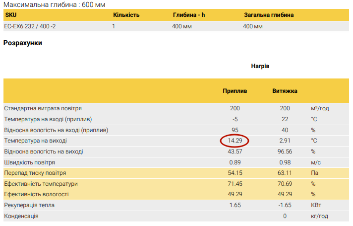

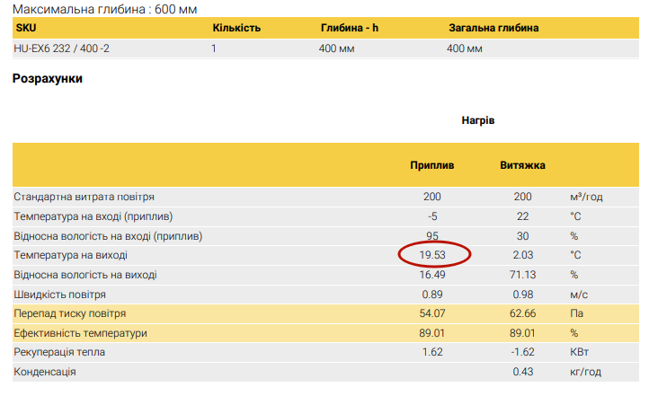

Ще є питання, чи є сенс довитися у бік ентальпільних рекуператорів (хотілося б зберегти вологість)? Якщо я правильно розумію, то їх проблема у нижчих строках експлуатації теплообмінників, так? І якщо так, то наскільки це велика трагедія?
Взагалі, що можете сказати ось про цей mycond.ua/energozberigayuchi-ventylyaciyni-ustanovky-z-rekuperaciyeyu-seriyi-mvs-dw
Змінено користувачем Ковал
51 хвилину тому, Ковал сказав:
оскільки бачу свої проблеми з вологістю, я напевно б, наступного разу взяв би ентальпійний. по ньому є питання (теоретичні) в плані переносу запахів, але реальних відгуків не зустрічав. і ще він суттєво дорожчий.

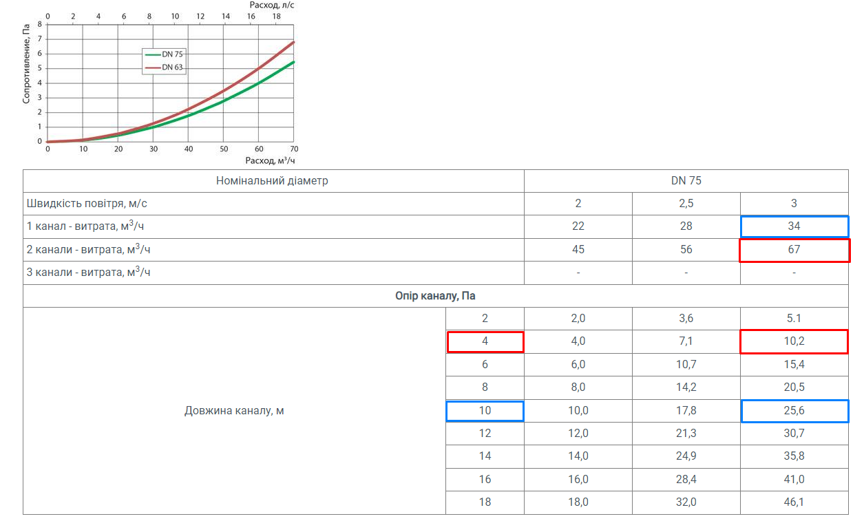

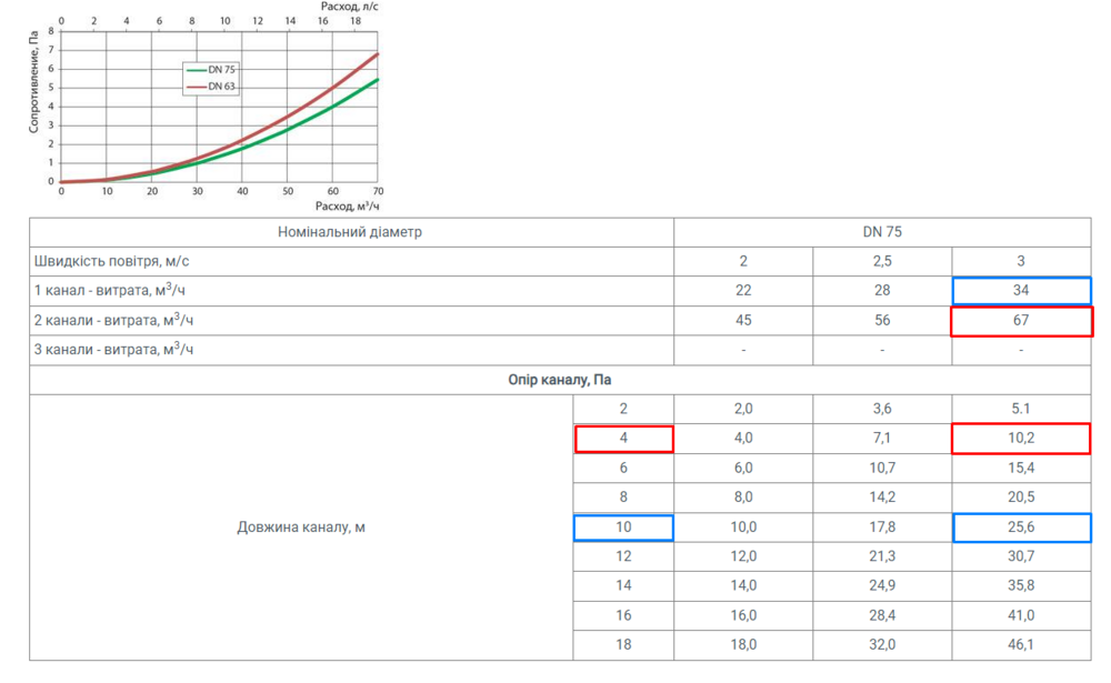

10 годин тому, Dmode сказав:
Якщо я правильно розібрався в цій табличці, то для прикладу найнавантаженіший відрізок довжиною 4м з двох труб буде мати опір 10.2Па, а самий довший хай буде з одної труби і в 2 рази менший розхід, а от опір в 2.5 рази вищий. Це при 10м, а якщо там до 15м буде дотягувати, то опір ще більший.
Звичайно може я щось не розмію в цій колекторній схемі, але виходить що все ж таки саму довшу гілку потрібно рахувати, або навіть саму довшу і саму навантажену, і між них вибирати вищий показник по опору.
10 хвилин тому, TaurosRMK сказав:
Під терміном найбільш навантажену малось на увазі з "найбільшим опором". Якщо у проекті прийнято однакові значення витрати/швидкості повітря як у таблиці, то найбільший опір буде мати найдовший повітропровід. Якщо планувати різну швидкість на різних каналах то можуть бути варіанти коли найбільший опір буде у каналі з найбільшою швидкістю і не обовязково щоб він був найдовшим. Але простіше і в розрахунках і потім в наладці використовувати уніфіковані значення швидкості.

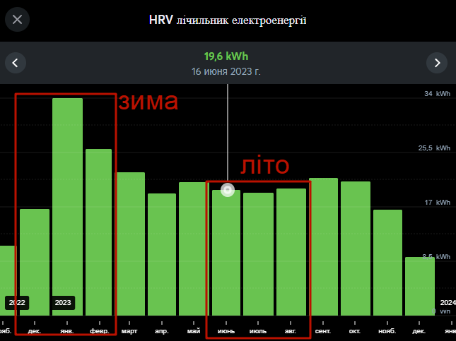

1 час назад, shneider_vova сказал:
окрім збільшеного рахунку за електроенергію
суттєво збільшується, як бачите? Воно працює постійно, чи тільки з якоїсь температури запускається?
16 хвилин тому, Ковал сказав:
Не суттєво. Бо запускається тільки тоді, коли температура притоку опускається нижче температури витяжки(зі знаком -), а це приблизно -2.5С в мене.
Ось статистика споживання ПВУ включно з переднагрівом. Як видно літом це 18-20кВт*год в місяць. Зимою у самий холодний місяць на 14кВт*год більше. А в не сильно холодний місяць може бути і меньше ніж літом.
