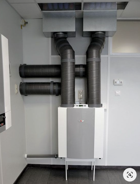

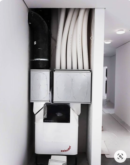

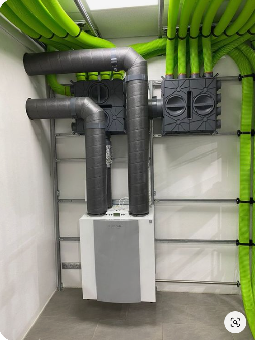

2 години тому, Ковал сказав:
у вас глушники стоять
Попадаються такі фото, щось я не бачу тут глушників. Не знаю з чим це зв'язано, хіба що у виробників цих ПВУ супер тихі вентилятори.
В мене немає глушників, трійникова розводка оцинковкою. І шуму немає ніякого. При бажанні можна почути якийсь відголос якщо включити вентилятори на максимум, але шумом я би це не назвав. Чим ближче приміщення до ПВУ тим більша вірогідність що вентилятори будуть прослуховуватись на максимальних обертах. В мене до спалень понад 10м, тому напевно в них не чути нічого.

Якщо глянути в мануал до глушників вентс, то вказано ставити одразу після ПВУ. Тобто логічно уявити, що глушниками знижують шум від вентилятора. Імхо, шум від проходження повітря залежить від повітроводу і анемостату.
В моїй минулій ПВУ не було глушників. Було чути легкий навіть не шум у приміщеннях з витяжними анемостатами, бо вентиляційний блок був ближчим до них.
