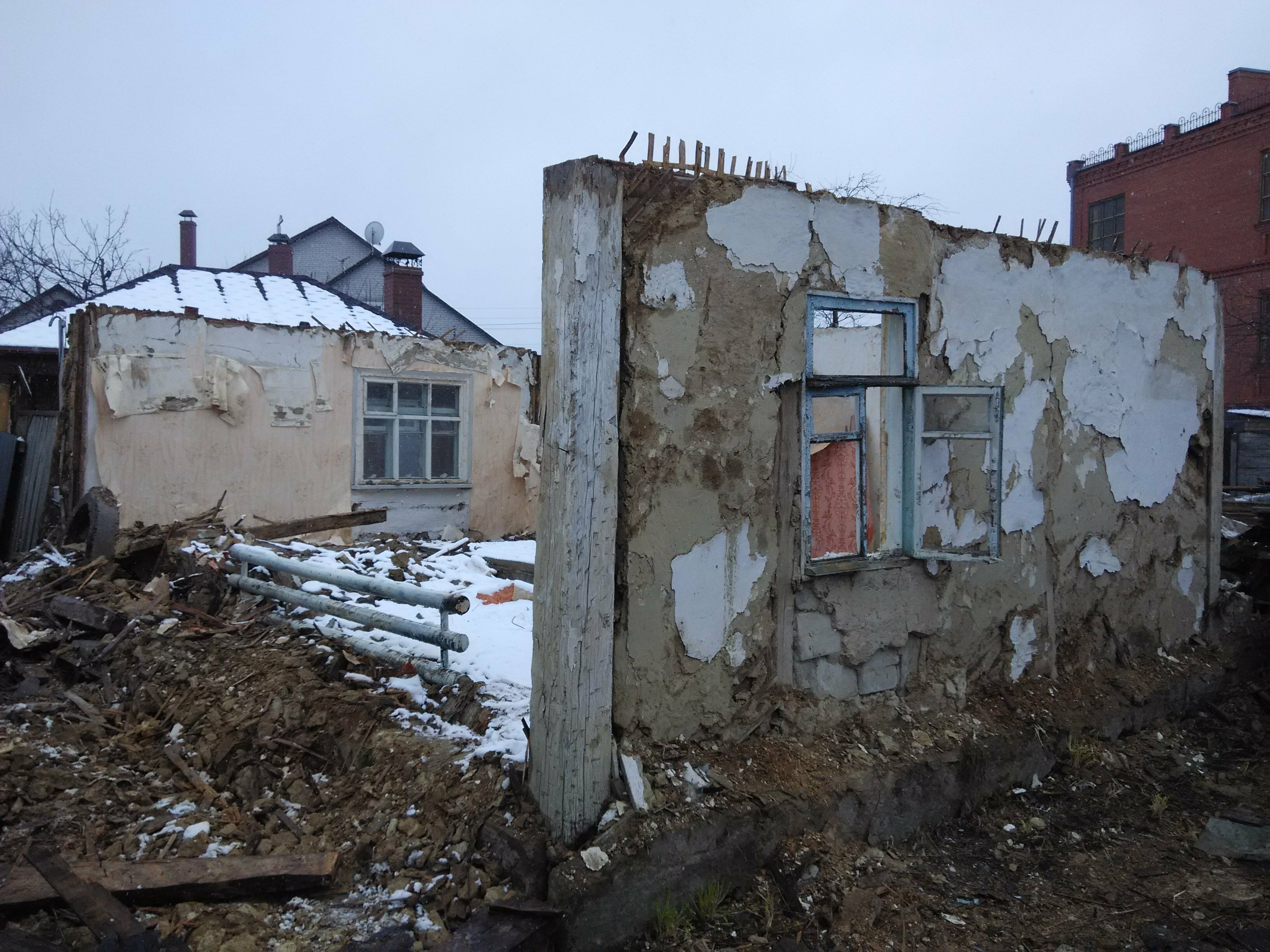

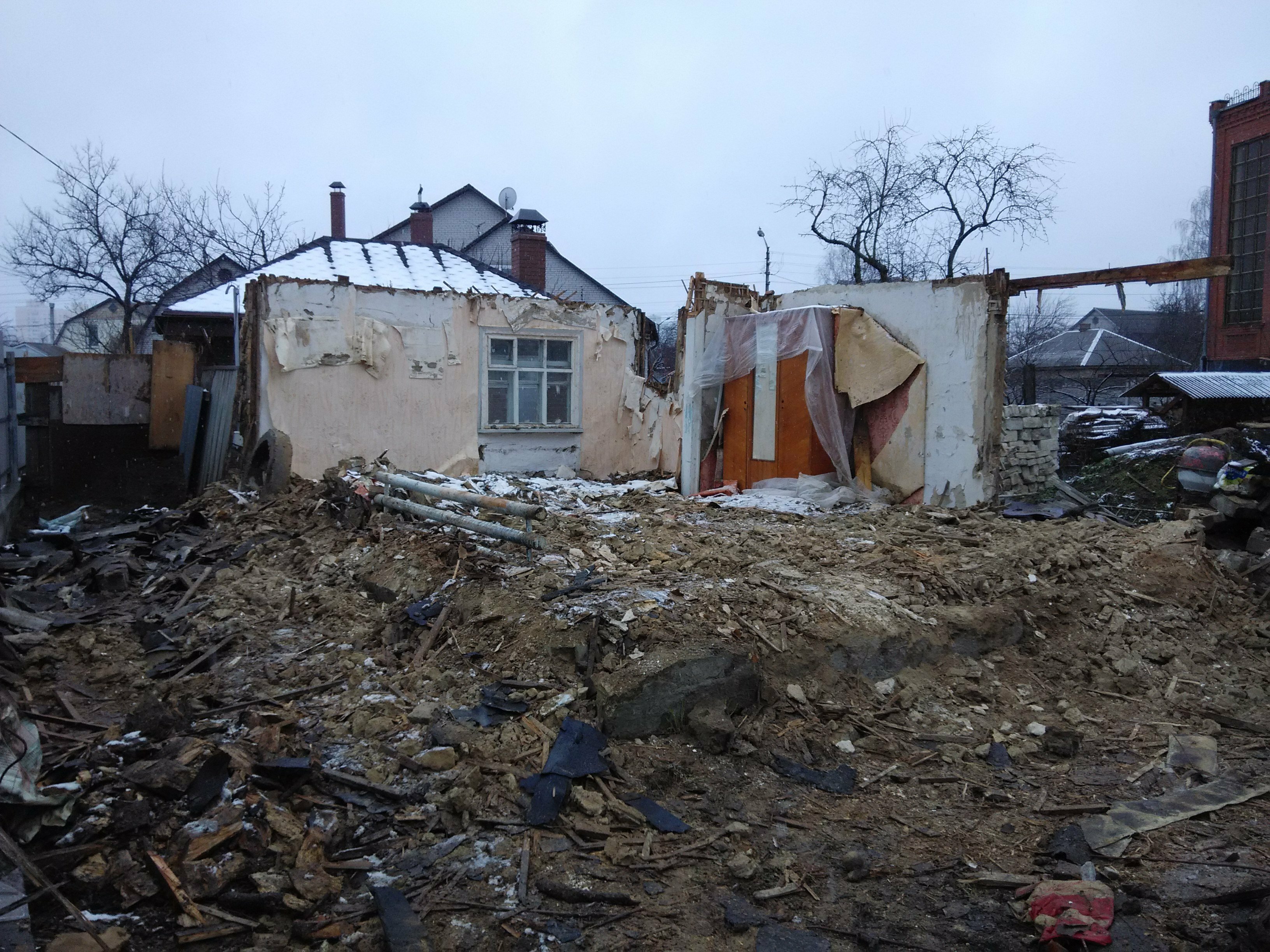

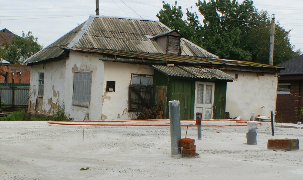

normal Опубліковано: 18 березня 2024 Поділитись Опубліковано: 18 березня 2024 Та нормальне заняття для хлопців, якщо мазанка (на дерев'яному каркасі як на фото), то заваляють, а якщо зараз розкрити, то під дощами до літа може один каркас залишиться, інша справа коли суха глинобитна стіна у 80см, там ні ломиком, ні кувалдою не розбирається, бо суцільна і треба придумати як колоти Посилання на коментар Поділитися на інших сайтах More sharing options...
