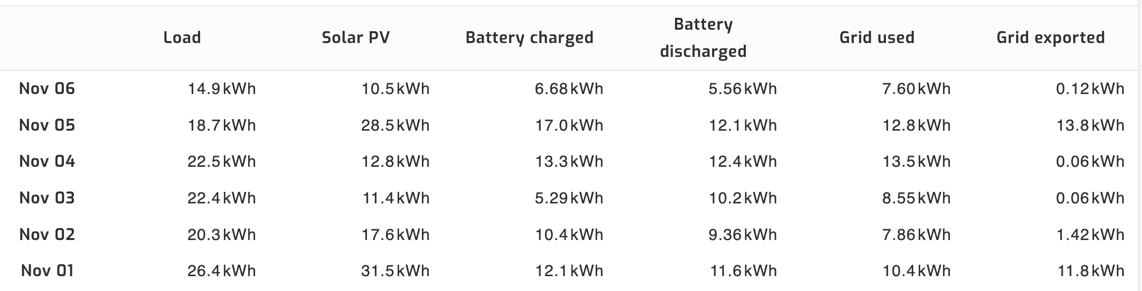

razzil Опубліковано: 6 листопада 2025 Поділитись Опубліковано: 6 листопада 2025 Довихвалявся... 3,1 сьогодні. 2 Посилання на коментар Поділитися на інших сайтах More sharing options...
mib Опубліковано: 6 листопада 2025 Поділитись Опубліковано: 6 листопада 2025 22 минуты назад, razzil сказал: Довихвалявся... 3,1 сьогодні. Не то что бы к вам нет доверия, но что то мне кажется вы нас успокаиваете Посилання на коментар Поділитися на інших сайтах More sharing options...
Vikctor Опубліковано: 6 листопада 2025 Поділитись Опубліковано: 6 листопада 2025 19 минут назад, mib сказал: Не то что бы к вам нет доверия, но что то мне кажется вы нас успокаиваете Ні, все сумно сьогодні - цілий день оця ненависна мряка в повітрі, що бува лишень з листопаду до лютого. Ненавиджу цю херню, особливо коли щойно авто помив. В мене 1,8. 2 Посилання на коментар Поділитися на інших сайтах More sharing options...

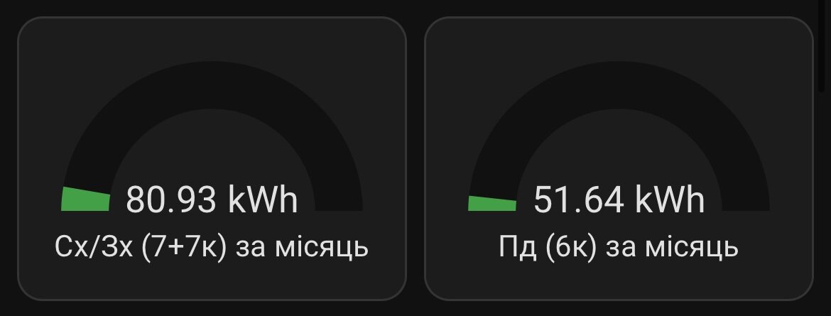

volomoto Опубліковано: 10 листопада 2025 Поділитись Опубліковано: 10 листопада 2025 В мене сьогодні 15.5 кВт схід-захід згенерували 22 кВтгод, а 6.3 кВт на південь на мікроінверторах згенерували 14.5 кВтгод, тобто співвідношення 1.6 до 1 на користь півдня. При тому ті що на південь більше затіняються, бо вони близько до землі, а сонце тепер дуже низько. 5 Посилання на коментар Поділитися на інших сайтах More sharing options...

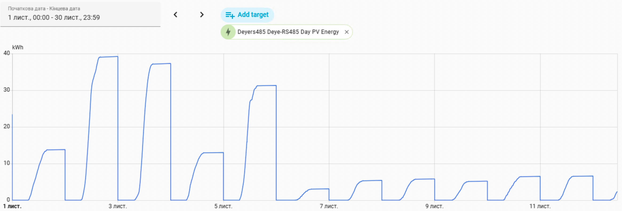

МакДо Опубліковано: 10 листопада 2025 Поділитись Опубліковано: 10 листопада 2025 4 години тому, volomoto сказав: В мене сьогодні 15.5 кВт схід-захід згенерували 22 кВтгод, а 6.3 кВт на південь на мікроінверторах згенерували 14.5 кВтгод, тобто співвідношення 1.6 до 1 на користь півдня. При тому ті що на південь більше затіняються, бо вони близько до землі, а сонце тепер дуже низько. В мене мале поле на південь почало наздоганяти велике поле на сх-зх. Тінь від дубового гаю криє ранішній схід, а захід вже майже нічого не генерує, бо сонце рано сідає) Шкода, що не зможу заміряти результат зх поля 22 грудня) На скріні результати з 01.11 4 Посилання на коментар Поділитися на інших сайтах More sharing options...

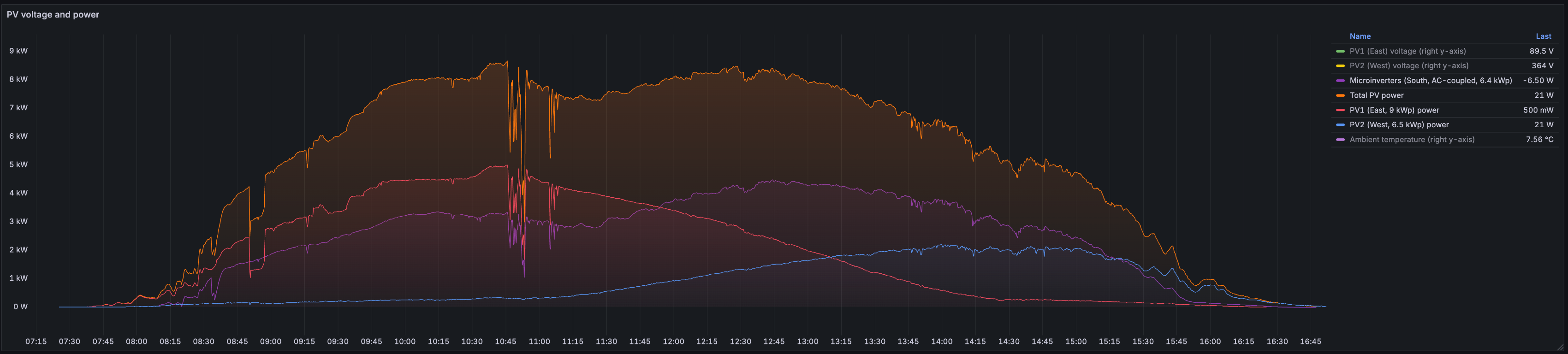

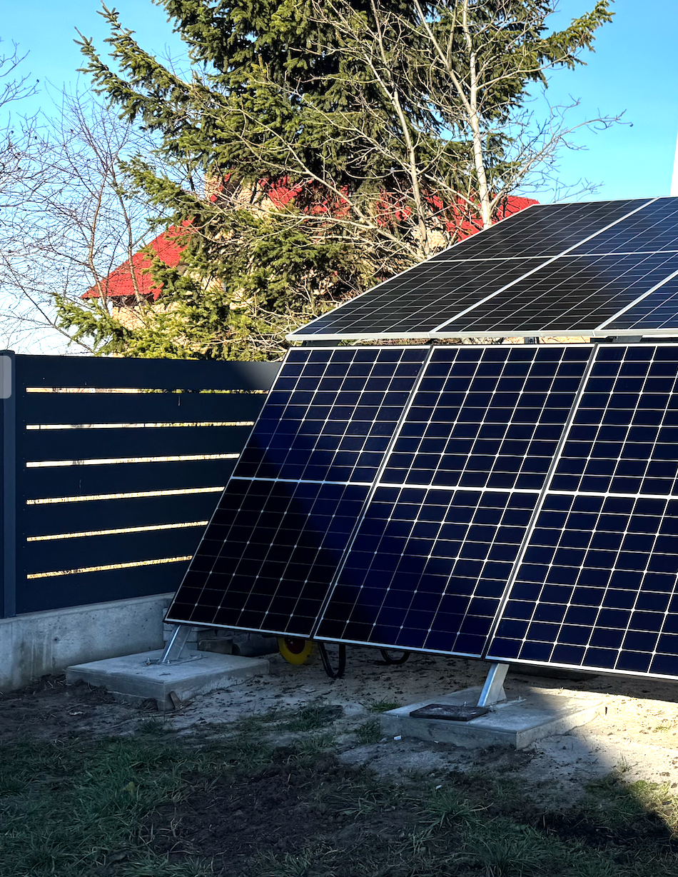

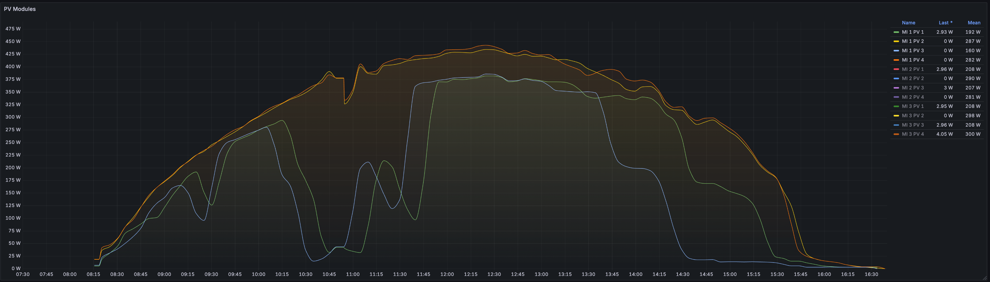

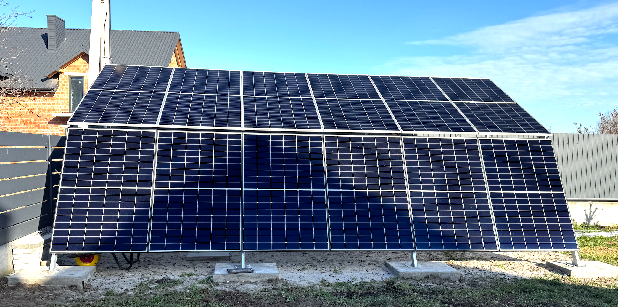

volomoto Опубліковано: 13 листопада 2025 Поділитись Опубліковано: 13 листопада 2025 Сьогодні в нас був сонячний день, що дуже дивно в листопаді, тому ще більше приємно. Нарешті я підключив всі мікроінвертори до GEN порта Деє, тому маю нормальний моніторинг. Мікроінвертори за день згенерували 22.8 кВт*год, тоді як схід-захід – 24.8. Просадка генерації мікроінверторів десь між 10-ю та 12-ю годинами спричинена тінню від будинку, яка повзла із заходу і на схід: 5 Посилання на коментар Поділитися на інших сайтах More sharing options...

Фрай Опубліковано: 13 листопада 2025 Поділитись Опубліковано: 13 листопада 2025 Цікаво, як оця тінь впливає на генерацію? Посилання на коментар Поділитися на інших сайтах More sharing options...
razzil Опубліковано: 14 листопада 2025 Поділитись Опубліковано: 14 листопада 2025 8 годин тому, Фрай сказав: Цікаво, як оця тінь впливає на генерацію? "Не дивіться вгору"© 2 Посилання на коментар Поділитися на інших сайтах More sharing options...
volomoto Опубліковано: 14 листопада 2025 Поділитись Опубліковано: 14 листопада 2025 12 годин тому, Фрай сказав: Цікаво, як оця тінь впливає на генерацію? Та негативно, звичайно. Я не маю як зараз показати то в числах, але генерація панелей зменшується в рази. 1 Посилання на коментар Поділитися на інших сайтах More sharing options...

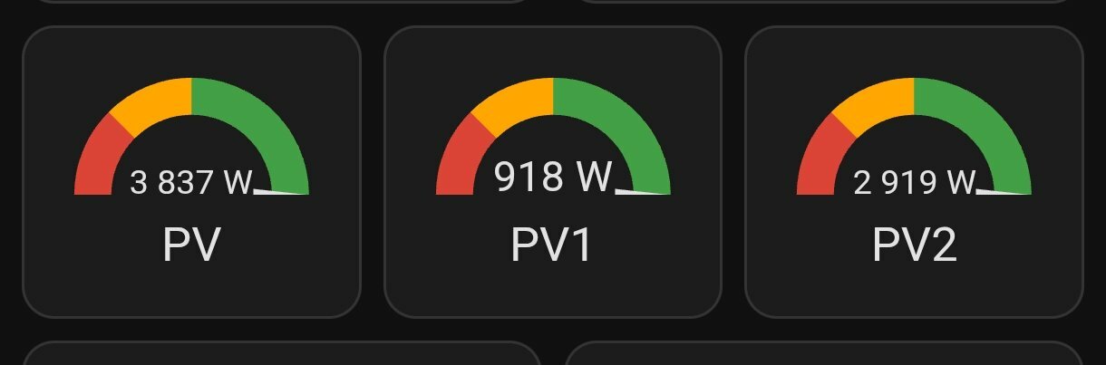

mib Опубліковано: 14 листопада 2025 Поділитись Опубліковано: 14 листопада 2025 1 час назад, Фрай сказал: то я таки свого шикарного персика недаремно зрізав? Бо, чесно кажучи, не дуже розумів як він буде впливати затіняючи лише частину панелей? побачити наглядно у цифрах ніде не довелось, але ризикувати не став. Вот в цифрах, на PV1 у меня 14 панелей на PV2 13 ,панелей, они одинаковые, угол одинаковый направление тоже, они на одном скате общим столом Но на ряд PV1 уже попадает тень от соседского дома, затеняет 3-4 панели по краю 4 Посилання на коментар Поділитися на інших сайтах More sharing options...

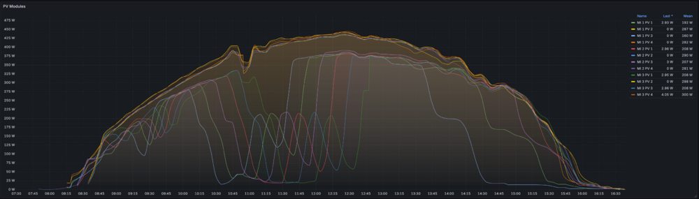

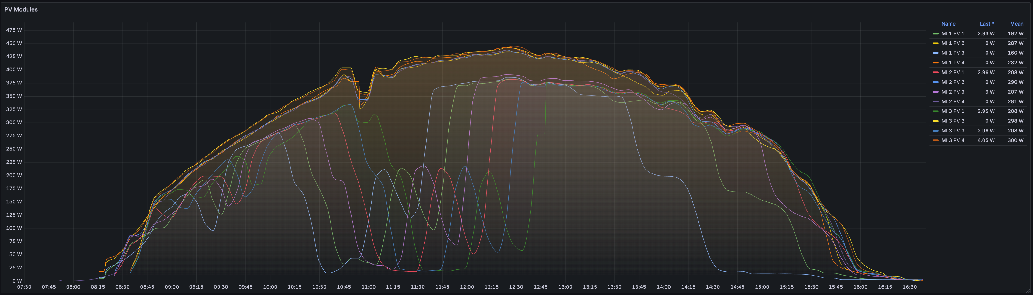

volomoto Опубліковано: 14 листопада 2025 Поділитись Опубліковано: 14 листопада 2025 2 години тому, Фрай сказав: то я таки свого шикарного персика недаремно зрізав? Якщо вам генерація важливіша за сад, то напевно недаремно. Якщо б я таке зробив, то мене б дружина вигнала жити в ту хатку з панелей 2 години тому, Фрай сказав: Бо, чесно кажучи, не дуже розумів як він буде впливати затіняючи лише частину панелей? То сильно залежить як інвертор вміє працювати із частковим затіненням панелей. Деякі краще то роблять, в інших все дуже погано, тому нема однозначної відповіді. В мене кожна панель відслідковується окремо, тому затінення однієї зовсім не впливає на інші. Я таки вивів дані потужності кожної панелі на графік і ось як воно виглядало вчора, коли було сонячно: Добре видно, що всі верхні панелі весь час видавали максимальну потужність, бо вони не затінялись, а нижні мають "повзучий" провал потужності. Ось менш захаращений графік з одним мікроінвертором, який має дві верхні панелі (PV 2 та PV 4) та дві нижні (PV 1 та PV 3): Спочтаку затіняється комином тільки мала частина панелі (десь 9:15-9:30 година) і потужність падає десь в два рази. Потім приходить велика тінь, як на фотографії вище, і генерація падає до кількох десятків ват, тобто працює лише розсіяне світло. А ще пізніше паркан починає кидати тінь, тому знову генерація падає: 6 1 1 Посилання на коментар Поділитися на інших сайтах More sharing options...
SantehnikPPR100 Опубліковано: 14 листопада 2025 Поділитись Опубліковано: 14 листопада 2025 18 минут назад, volomoto сказал: залежить як інвертор вміє працювати із частковим затіненням Ні до чого тут інвертор, ну витягне він другу точку мрр - все одно сльози. Оце той випадок коли оптімізатори можуть допомогти. Посилання на коментар Поділитися на інших сайтах More sharing options...
volomoto Опубліковано: 14 листопада 2025 Поділитись Опубліковано: 14 листопада 2025 44 хвилини тому, SantehnikPPR100 сказав: Ні до чого тут інвертор, ну витягне він другу точку мрр - все одно сльози. Оце той випадок коли оптімізатори можуть допомогти. Можете більш детально описати, що ви вкладаєте в поняття "той випадок"? Посилання на коментар Поділитися на інших сайтах More sharing options...
