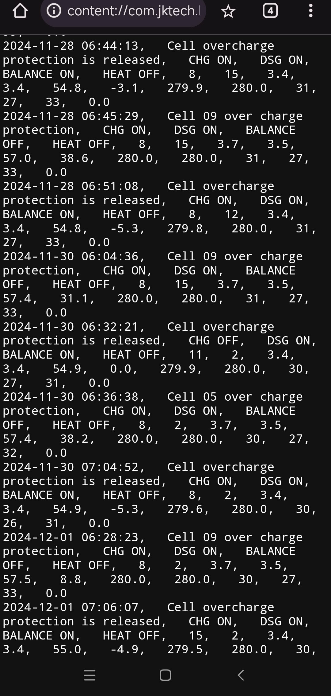

sat-prof Опубліковано: В п'ятницю в 09:04 Поділитись Опубліковано: В п'ятницю в 09:04 (змінено) Не виходить змінити Charge OTP нижче 70 бо Charge OTPR стоїть на 60. (потрібно зменшити два параметри?) Так само для Discharge зменшити? (хотілось би якіст скріни щоб виставити мої прараметри згідно них) Змінено В п'ятницю в 09:05 користувачем sat-prof Посилання на коментар Поділитися на інших сайтах More sharing options...

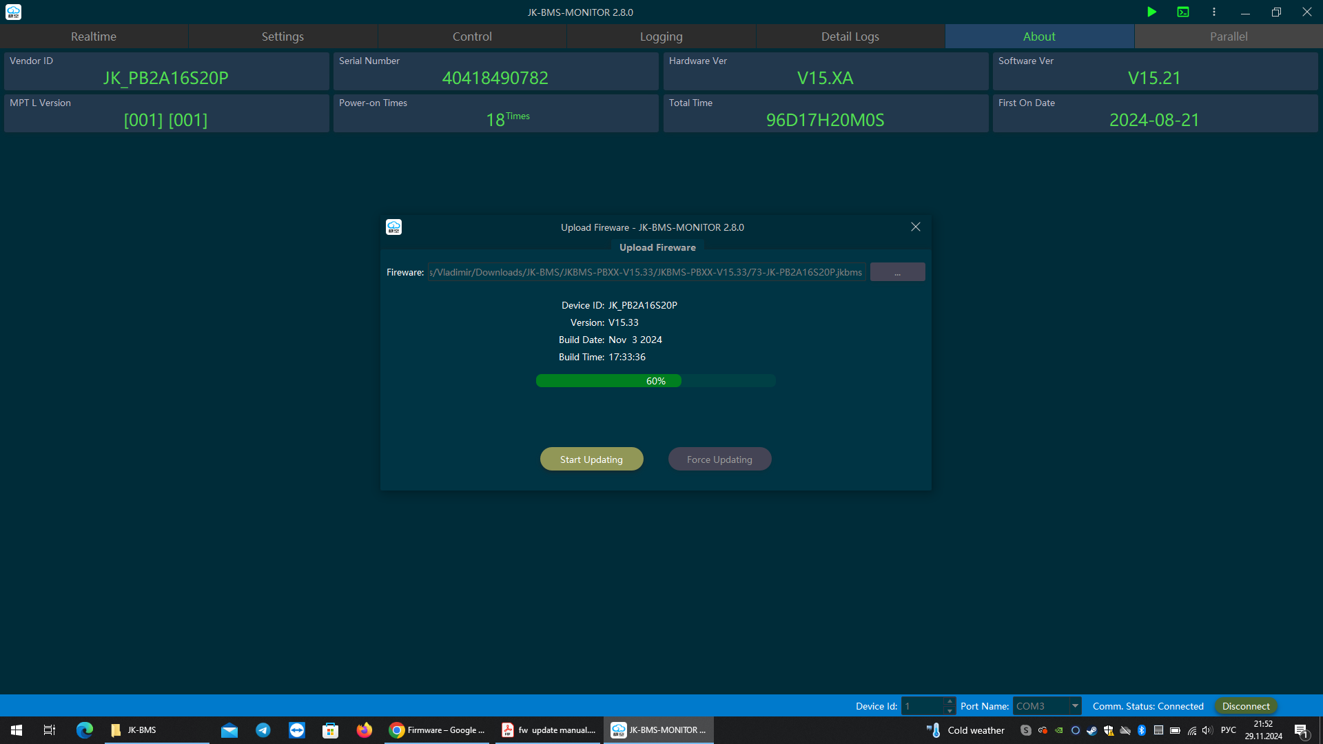

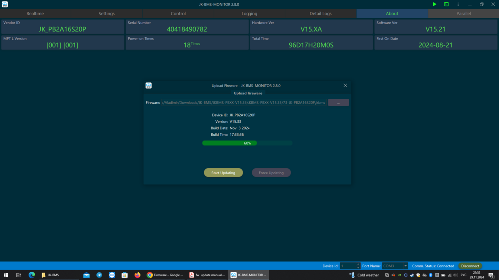

Enot123h Опубліковано: В п'ятницю в 20:51 Автор Поділитись Опубліковано: В п'ятницю в 20:51 Кабель гарний Оновився з 15.21 до 15.33 Софт, прошивки та мануали брав тут off-grid-garage.com/battery-management-systems-bms/ З налаштувань по замовчанню коррегував кількість комірок, ємність, струми заряду/розряду та початок балансировки на 3,4 виставив Нажаль зв'язок з інвертором SRNE не запрацювал, але то я у іншій темі питати буду 1 Посилання на коментар Поділитися на інших сайтах More sharing options...
