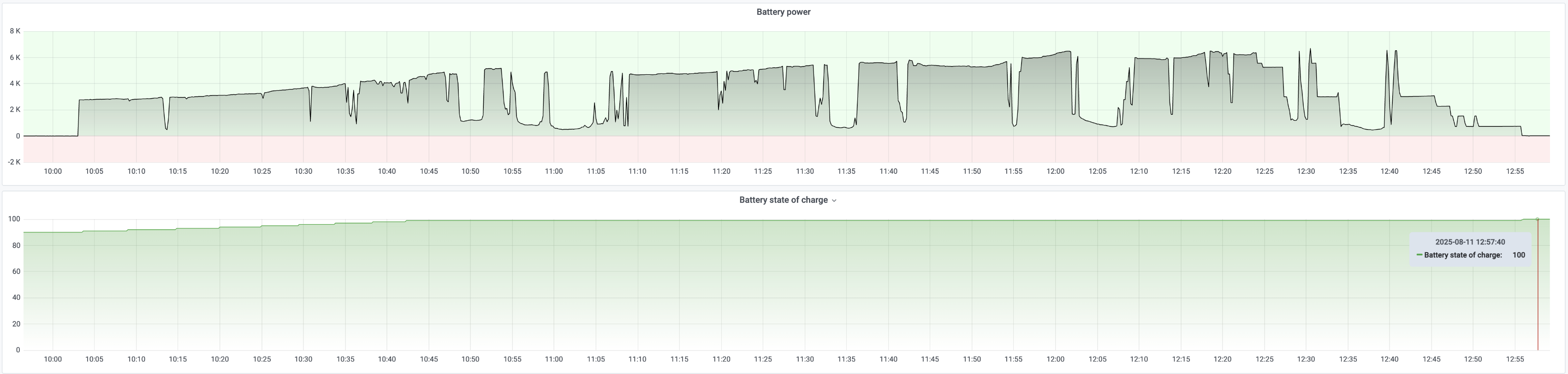

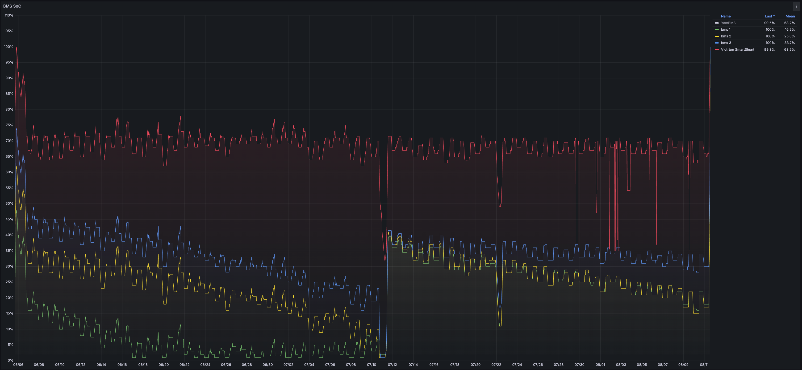

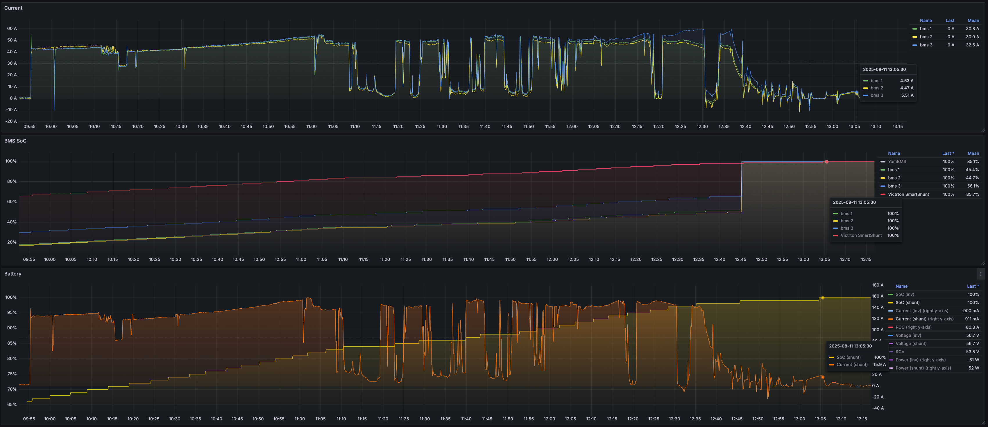

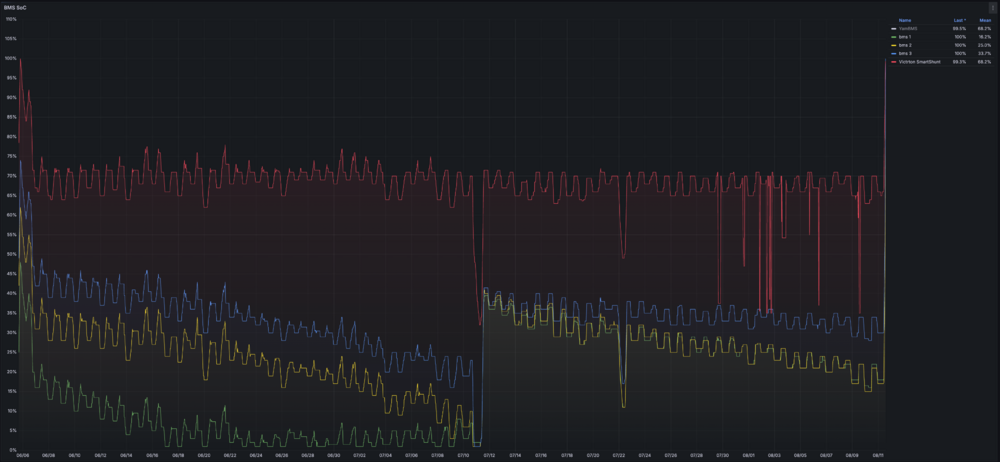

volomoto Опубліковано: 11 серпня Поділитись Опубліковано: 11 серпня Більше двох місяців я не заряджав свою батарею до 100% і за цей час розрахунки SoC в бмс почали жити своїм життям, тоді як віктронівський шунт показував відносно точно: Сьогодні я вирішив зарядити до 100%, щоб все відкалібрувалось і щоб подивитись, який фактичний дріфт розрахунків шунта, але дріфту не виявилось, бо і шунт, і бмски, і YamBMS резетнулись майже в один і той самий час: Якщо є великий дріфт, то спостерігається одне з двох: 1. Стрибок із малого SoC на 100%, як у випадку всіх бмс на середньому графіку. Це тоді, якщо похибка на меншу сторону, тобто розрахунок показує менше, ніж там насправді є. 2. Продовження заряду великим струмом на 99-100%. Це тоді, коли похибка в більшу сторону, тобто розрахунок показує більше, ніж там насправді є. Ось приклад: Якщо ж SoC збільшується пропорційно до енергії, яку поглинув акумулятор, і стає 100%, коли акумулятор перестав поглинати енергію в режимі CV, то значить похибка мінімальна. В моєму випадку це умовно 1%, що є просто ідеально для двох місяців без калібрації. Графік дисбалансу комірок впродовж всього часу заряджання вигладає отак: Балансування тривало одну годину і дельта впала до менше 5мВ при напрузі на комірках 3.55В: 6 Посилання на коментар Поділитися на інших сайтах More sharing options...

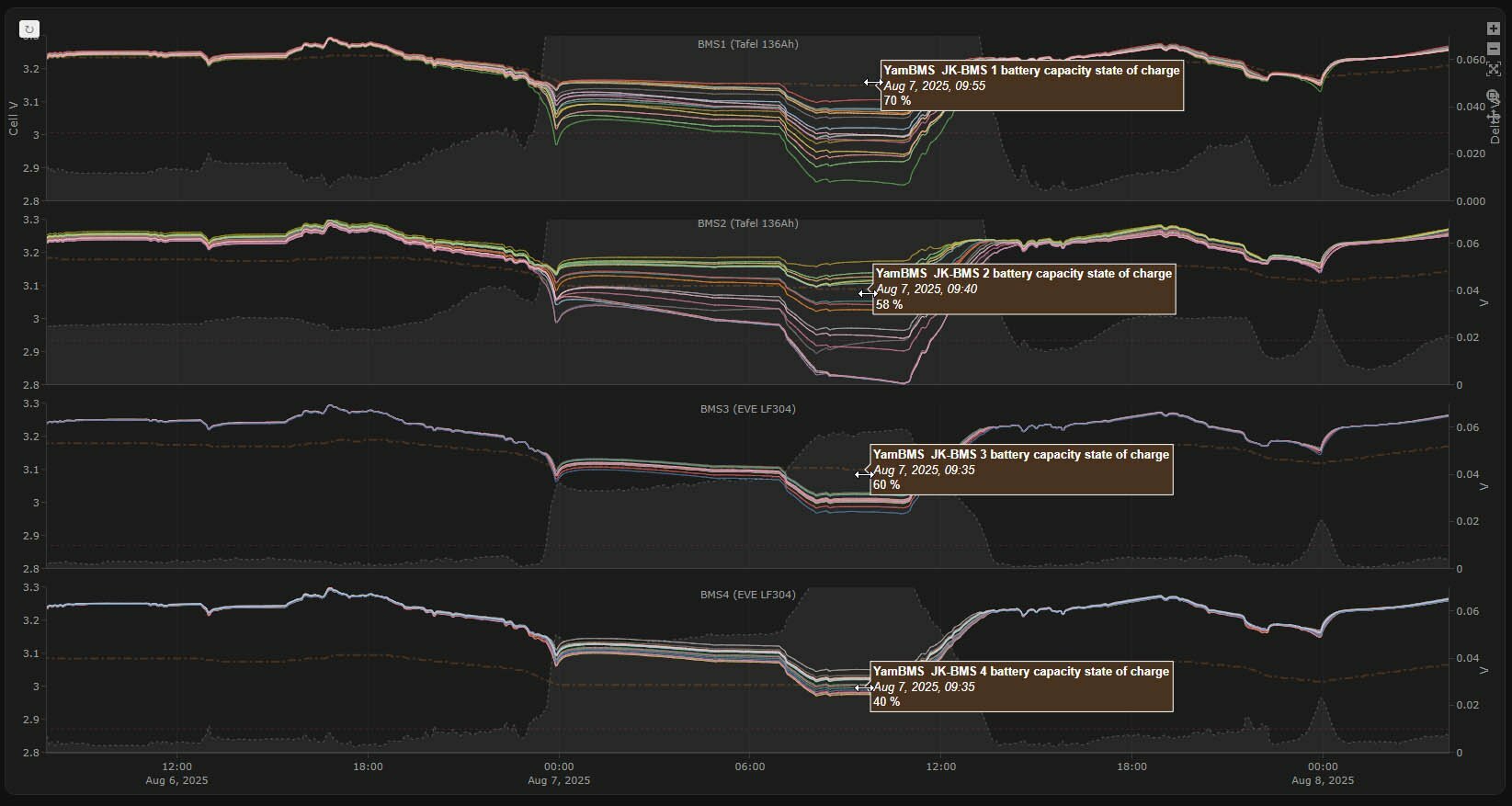

Dmode Опубліковано: 11 серпня Поділитись Опубліковано: 11 серпня 3 години тому, volomoto сказав: батарею до 100% і за цей час розрахунки SoC в бмс почали жити своїм життям, Підтверджую, ось мої дані після понад місяця від останньої зарядки до 100%. Напруга вже наближається до межі нульового SOC, a воно показує від 40% до 70%. 4 Посилання на коментар Поділитися на інших сайтах More sharing options...

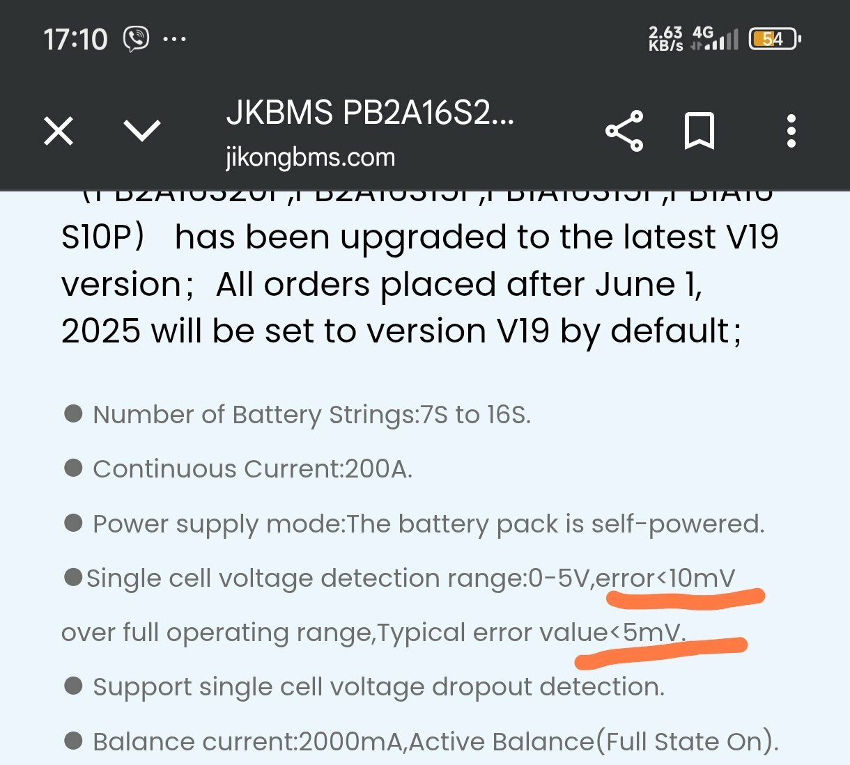

msgarry Опубліковано: 2 вересня Поділитись Опубліковано: 2 вересня Наступного тижня дійдуть руки зробити другу батарею. Перша батарея на JK BMS PB2A16S20P. На другу думаю поставити JK BMS PB2A16S20P V19 UART 200A 8S-16S з екраном і зробити з неї мастер батарею. На старій батареї прошивка 15.33. Чи треба буде робити однакові прошивки, та чи будуть вони дружити одна з одною? Посилання на коментар Поділитися на інших сайтах More sharing options...
yur43 Опубліковано: 2 вересня Поділитись Опубліковано: 2 вересня 20 хвилин тому, msgarry сказав: Чи треба буде робити однакові прошивки, та чи будуть вони дружити одна з одною? Однакових прошивок там не буде. Вистачить просто оновити до останніх. 2 Посилання на коментар Поділитися на інших сайтах More sharing options...

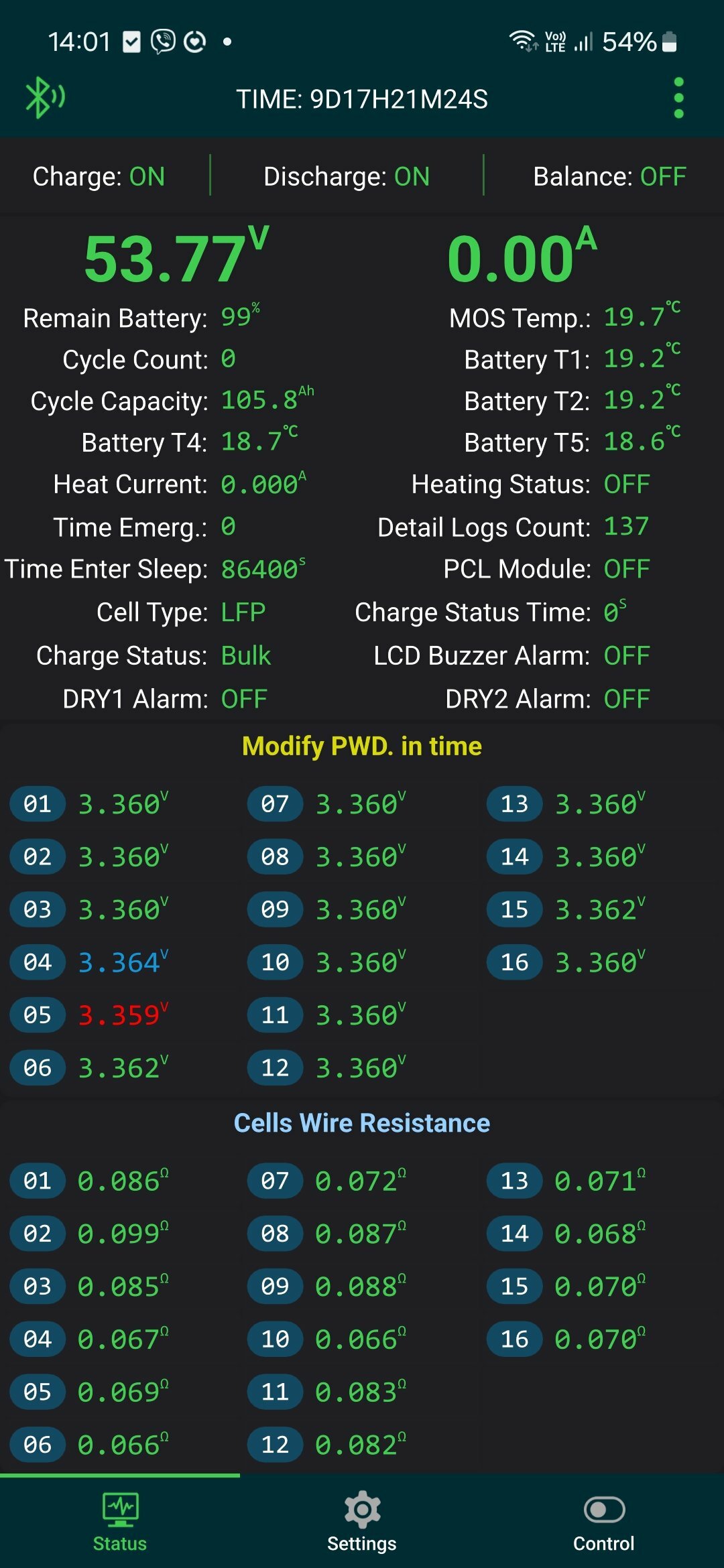

msgarry Опубліковано: 21 жовтня Поділитись Опубліковано: 21 жовтня Я доставив другу батарею бмс показує такий розбіг. Але я паяв клеми великим паяльником з каніфолью трохи засрав клеми та частково позлазило лудіння. Воно взагалі на щось впливає? Посилання на коментар Поділитися на інших сайтах More sharing options...
US7IGN Опубліковано: 21 жовтня Поділитись Опубліковано: 21 жовтня Тільки що, msgarry сказав: Але я паяв клеми вони під пайку були? 1 Посилання на коментар Поділитися на інших сайтах More sharing options...
