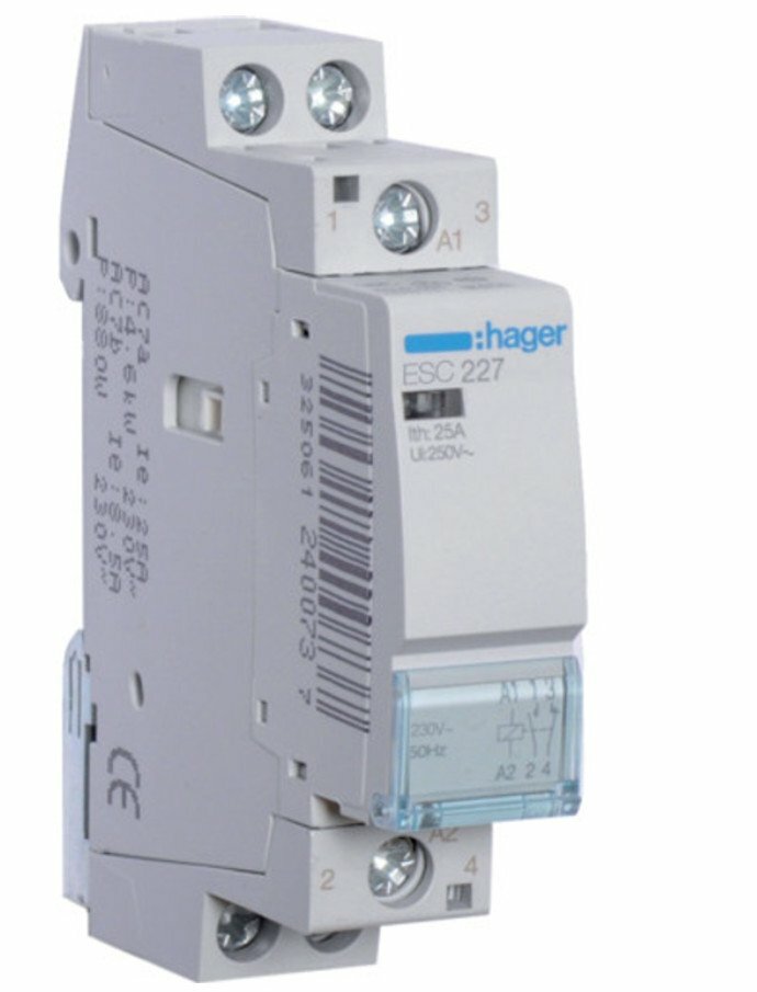

denis-k Опубліковано: 3 грудня 2024 Поділитись Опубліковано: 3 грудня 2024 Есть идея сделать с контактора Hager 1НО+1НЗ переключение между вводами. Вопрос такой - во время переключения не сойдутся ли фаза одного ввода на фазу другого ввода? не понятен конструктив контакторов Или сильно ли критично если фаза попадет на чужую фазу на какое-то мгновение? Кто-то с таким сталкивался? Посилання на коментар Поділитися на інших сайтах More sharing options...
sanyas15 Опубліковано: 3 грудня 2024 Поділитись Опубліковано: 3 грудня 2024 1 хвилину тому, denis-k сказав: если фаза попадет на чужую фазу на какое-то мгновение? А самі як думаєте? 1 Посилання на коментар Поділитися на інших сайтах More sharing options...
outdoor24 Опубліковано: 3 грудня 2024 Поділитись Опубліковано: 3 грудня 2024 2 хвилини тому, denis-k сказав: Есть идея сделать с контактора Hager 1НО+1НЗ переключение между вводами. погана ідея, не робіть так. залипне контакт і буде біда. Посилання на коментар Поділитися на інших сайтах More sharing options...
Shturman1 Опубліковано: 4 грудня 2024 Поділитись Опубліковано: 4 грудня 2024 15 часов назад, denis-k сказал: Есть идея сделать с контактора Hager 1НО+1НЗ переключение между вводами. ідея не нова але і не вдала. Вище вам написали чому. Посилання на коментар Поділитися на інших сайтах More sharing options...
Александр Аврамчук Опубліковано: 4 грудня 2024 Поділитись Опубліковано: 4 грудня 2024 20 годин тому, denis-k сказав: Есть идея сделать с контактора Hager 1НО+1НЗ переключение между вводами. Вопрос такой - во время переключения не сойдутся ли фаза одного ввода на фазу другого ввода? не понятен конструктив контакторов Или сильно ли критично если фаза попадет на чужую фазу на какое-то мгновение? Кто-то с таким сталкивался? чим не влаштовує авр? 1 Посилання на коментар Поділитися на інших сайтах More sharing options...

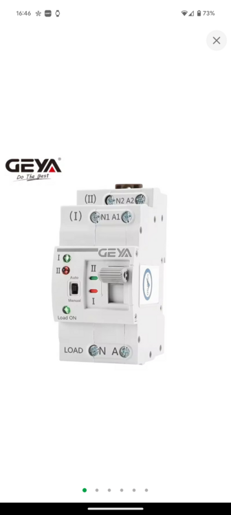

shusta Опубліковано: 4 грудня 2024 Поділитись Опубліковано: 4 грудня 2024 2 години тому, Александр Аврамчук сказав: чим не влаштовує авр? Якщо Ви маєте на увазі такий То чим він кращий? Єдине безпечне рішення це щось типу цього 1 Посилання на коментар Поділитися на інших сайтах More sharing options...

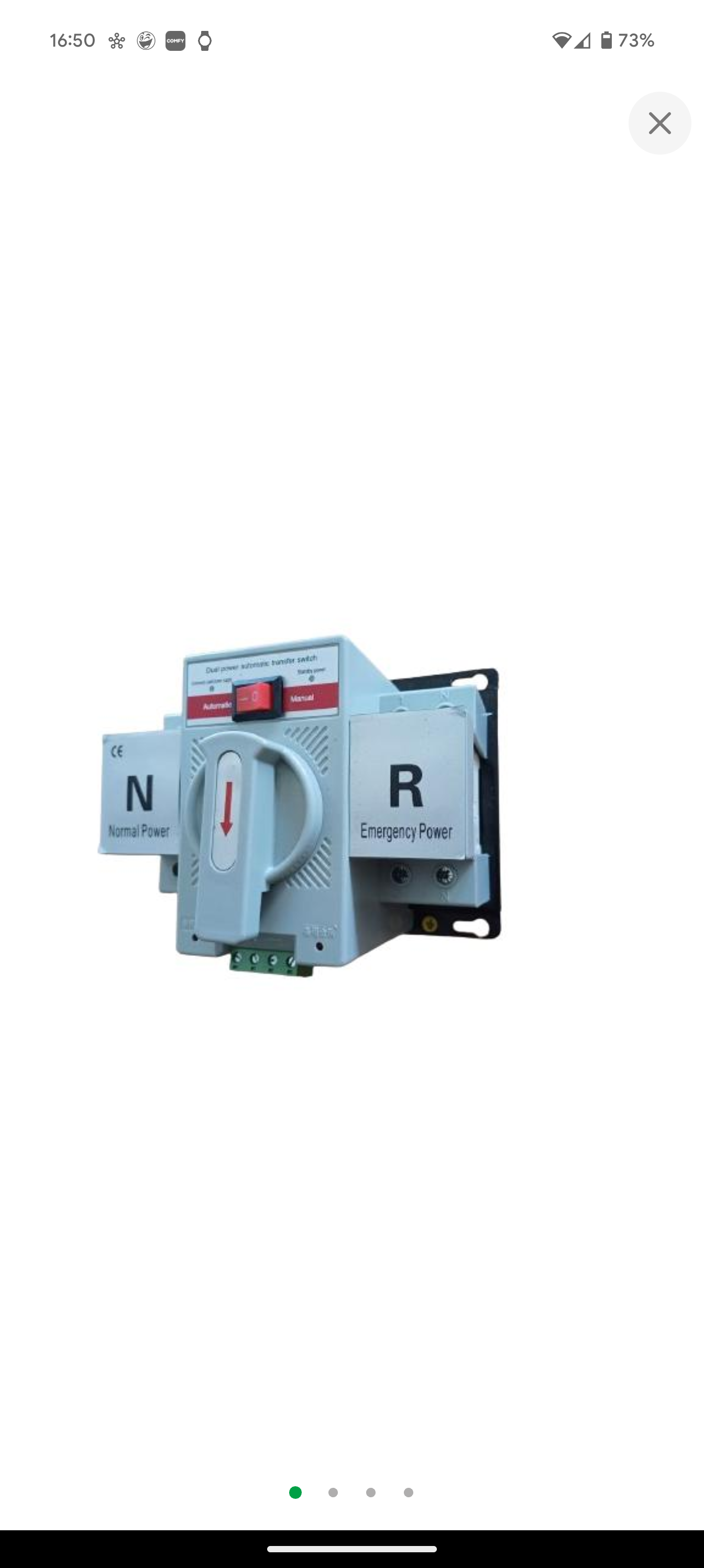

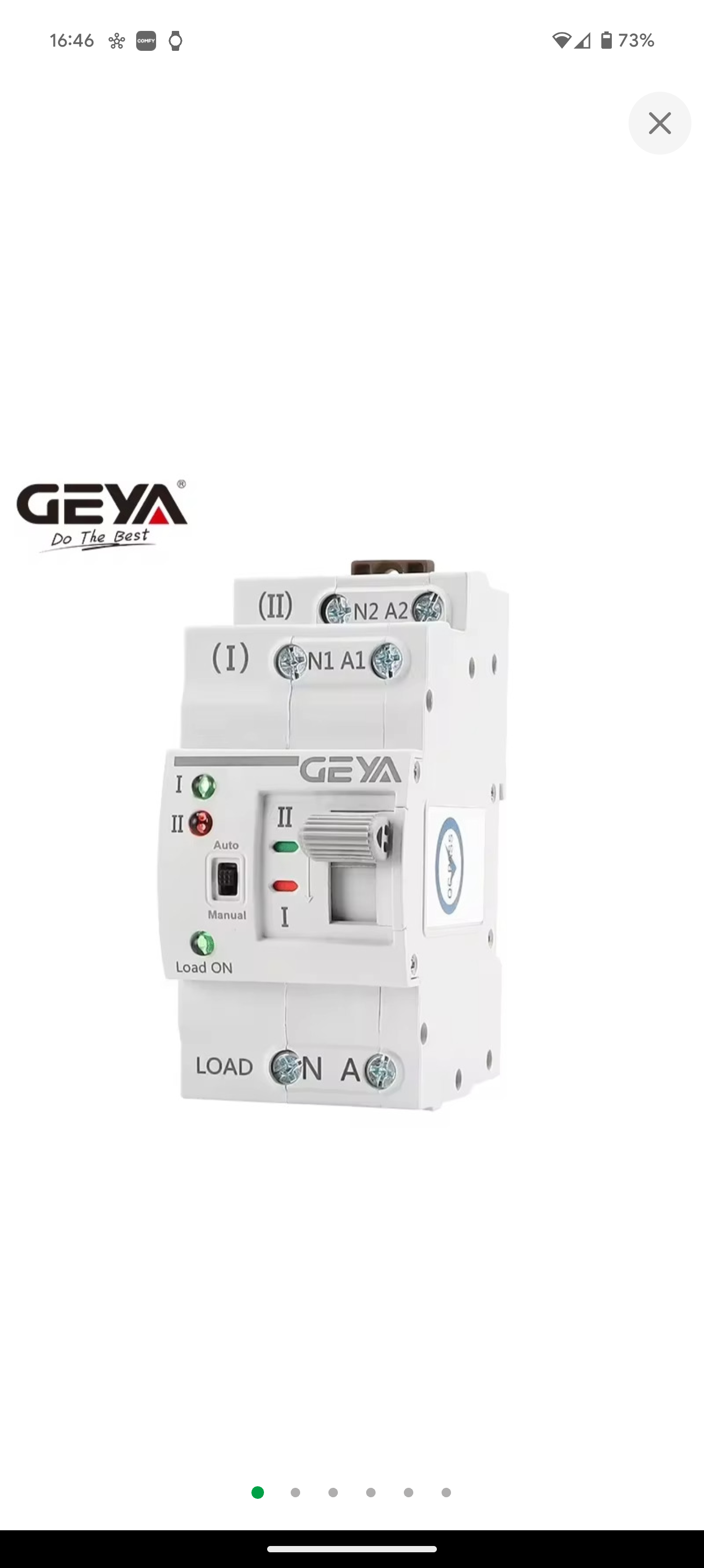

Vladdi Опубліковано: 18 грудня 2024 Поділитись Опубліковано: 18 грудня 2024 В 04.12.2024 в 16:51, shusta сказал: Єдине безпечне рішення це щось типу цього У сусідніх гілках багато раз вже обговорювали АВР з Аліекспресу - недорогі та робочі. Я таких вже поставив ледь не сотню. 1 Посилання на коментар Поділитися на інших сайтах More sharing options...

ashim1990 Опубліковано: 4 січня Поділитись Опубліковано: 4 січня В 18.12.2024 в 15:51, Vladdi сказал: У сусідніх гілках багато раз вже обговорювали АВР з Аліекспресу - недорогі та робочі. Я таких вже поставив ледь не сотню. Будь ласка, дайте посилання. Посилання на коментар Поділитися на інших сайтах More sharing options...
Vladdi Опубліковано: 6 січня Поділитись Опубліковано: 6 січня Ось пара прикладів станом на сьогодні, це, звичайно, не аксіома, але перемикачі ці працюють, керування там найпростіше, звичайне реле, тому ніяких затримок та якихось наворотів немає, але є "зайві" контакти для керування чимось або індикації. Перемикання миттєве, тому в деяких випадках треба бути уважним, можливо доведеться додавати затримку. Її, за потреби, простіше за все організувати через пару контактів керування та зовнішнє реле затримки. Я брав всі перемикачі на 4 пари, на максимальний струм. Технічно всі контакти там незалежні та ізольовані, тому можливо використовувати в однофазній мережі, буде ще й на всяк випадок резервна пара. www.aliexpress.com/item/4000944514981.html?spm=a2g0o.order_list.order_list_main.244.21ef1802os4M8M www.aliexpress.com/item/1005006855586961.html?spm=a2g0o.order_list.order_list_main.234.21ef1802os4M8M 1 Посилання на коментар Поділитися на інших сайтах More sharing options...
Mr. D Опубліковано: 7 січня Поділитись Опубліковано: 7 січня (змінено) 20 годин тому, Vladdi сказав: www.aliexpress.com/item/4000944514981.html?spm=a2g0o.order_list.order_list_main.244.21ef1802os4M8M www.aliexpress.com/item/1005006855586961.html?spm=a2g0o.order_list.order_list_main.234.21ef1802os4M8M З кількістю полюсів все зрозуміло - буває такий пристрій на 2, 3 або 4 полюси. А що таке Rated Current - 1) City Grid - City Grid; 2) City Grid - Generator; 3) City Grid - PV Energy? В чому різниця між цими варіантами пристроїв? City Grid, Generator та PV Energy - це все AC струми? Змінено 7 січня користувачем Mr. D Посилання на коментар Поділитися на інших сайтах More sharing options...
Vladdi Опубліковано: 7 січня Поділитись Опубліковано: 7 січня Китайці, буває, такого понаписують, що й не одразу зрозумієш. Може, в даному випадку мали на увазі гібридну систему з перемиканням на інвертор, не знаю. Я брав та беру за потреби від Tomzn, на 4 полюси та 125А. Вони трохи дорожчі, але, знаючи економність косооких друзів, краще закласти певний запас. Пару штук довелось розбирати, бо по дорозі, можливо, їх кидали неслабо, так, що в реле відскочило коромисло, але після встановлення на місце все працювало нормально. Контакти зроблені на вигляд нормально, принаймні, для побутових навантажень до 100А проблем бути не повинно, перші зразки працюють ще з 2022 року, все поки нормально. 1 Посилання на коментар Поділитися на інших сайтах More sharing options...

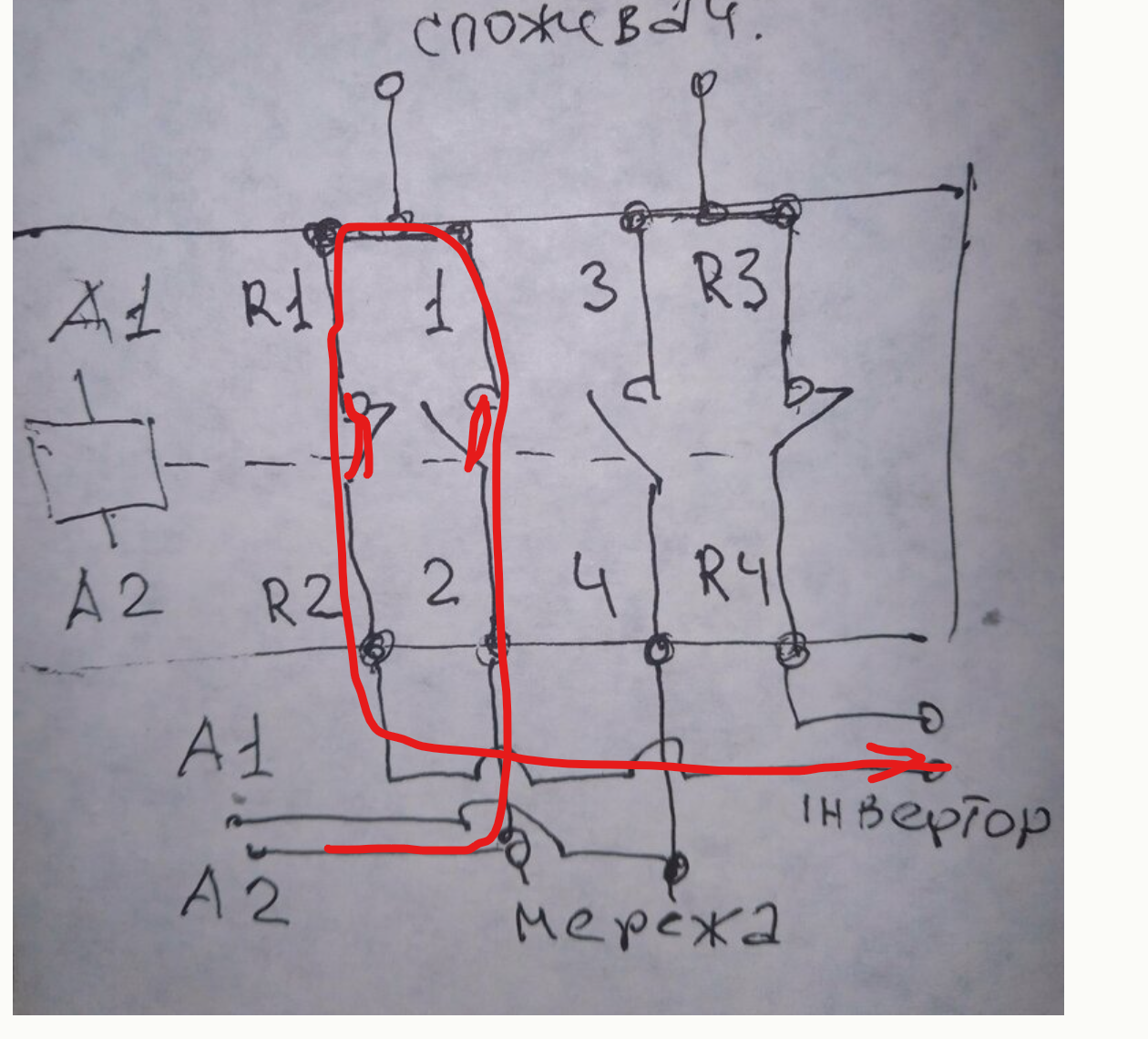

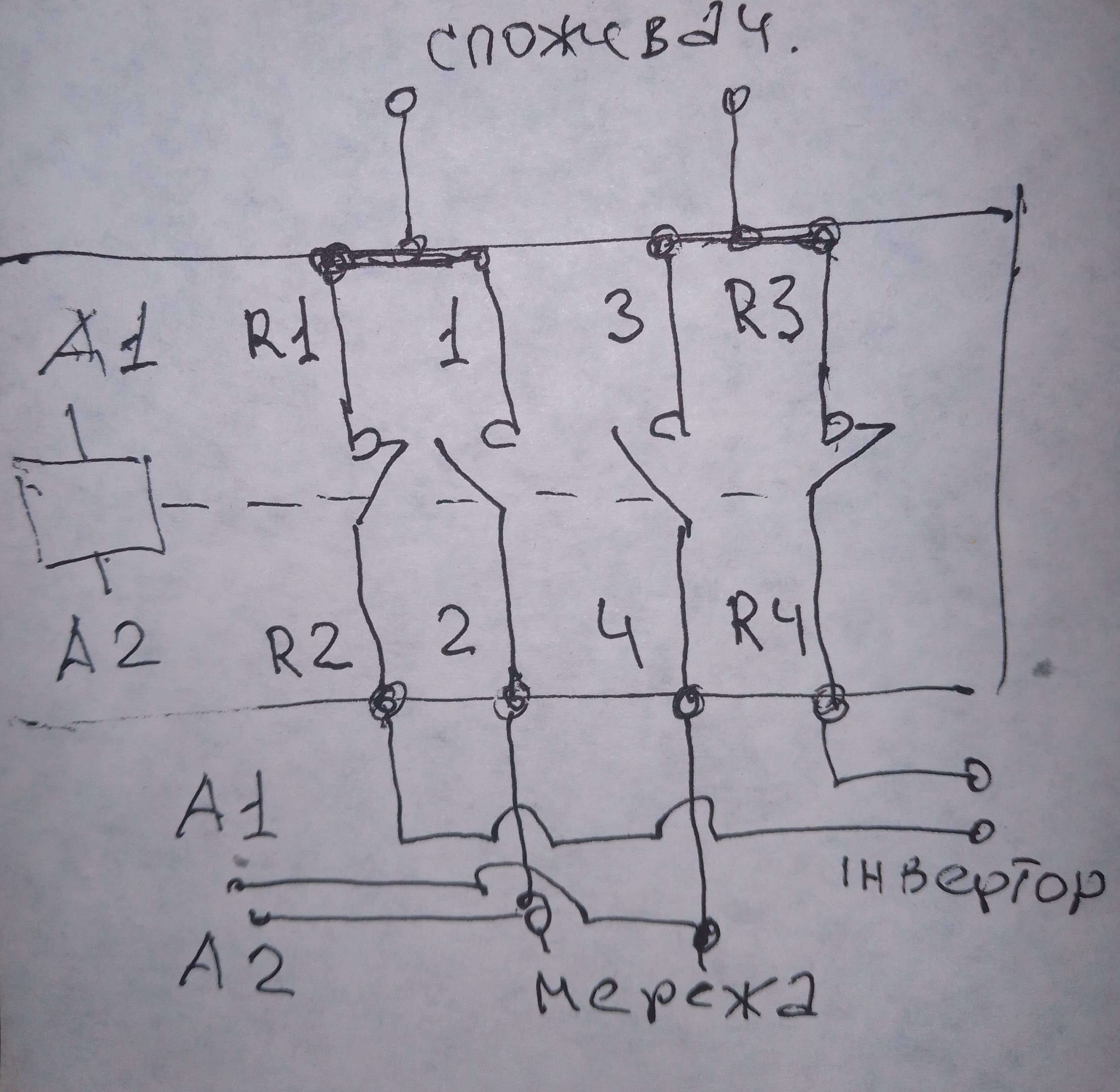

SantehnikPPR100 Опубліковано: 20 жовтня Поділитись Опубліковано: 20 жовтня В мене двополюсний no-nc контактор (9-22) третій рік працює (місто - інвертор). Ну як, вже давно не було відключень. Іноді вручну перемикаю, коли ганяю аккум інвертора. Ніяких не було глюків, нема там чому залипати. Навіть якщо уявити, шо контакти зваряться від к.з. то шо від того(?) - просто не перемкнется в інше положення та й все. Швидше дугу спіймати ручним перемикачем.(знайомий так спалив екофлоу) На вводі узип, реле напруги, уздт і потім контактор. Єдине, шо щит на сонці і влітку температура за 60 була в ньому, тому шо гріє обмотка. Поставив з жерсті дашик з шторкою. Посилання на коментар Поділитися на інших сайтах More sharing options...
standov Опубліковано: 24 жовтня Поділитись Опубліковано: 24 жовтня Нічого не станеться тільки на *вихід* інвертора прилетить місто в мене залипав один раз, дивом інвертор вижив. Все було ок а потім стало раптово не ок, вистачить 1 разу. 1 Посилання на коментар Поділитися на інших сайтах More sharing options...
SantehnikPPR100 Опубліковано: 25 жовтня Поділитись Опубліковано: 25 жовтня (змінено) Обоснуйте як "прилетить" ! Схема (адекватного, єдине можливого) підключення двополюсного no-nc це унеможливлює! Змінено 25 жовтня користувачем SantehnikPPR100 Посилання на коментар Поділитися на інших сайтах More sharing options...
Energon Опубліковано: 25 жовтня Поділитись Опубліковано: 25 жовтня 24 минуты назад, SantehnikPPR100 сказал: Обоснуйте як "прилетить" ! Схема (адекватного, єдине можливого) підключення двополюсного no-nc це унеможливлює! Мабуть за малої відстані між контактними групами, при навантажені. Ситуації різні бувають Посилання на коментар Поділитися на інших сайтах More sharing options...
SantehnikPPR100 Опубліковано: 25 жовтня Поділитись Опубліковано: 25 жовтня (змінено) Я перемикав на мережу "екстрено" , коли бачив навантаження від стіралки на акумулятор понад 80А (24В батарея) там і тен, і двигун коллекторний і фільтр на вводі видалений, бо бахнув електроліт від нашої "потужності". - я про свій досвід, а там хай вирішують самі, але не люблю, коли фантазують на приклад "обраткі в інвертор з вибігу двигуна холодильника"... Це якийсь брєд. Так, там , мабуть 3-4мм між контактами на переключення., а в авр більше в реле відстань(?)! Змінено 25 жовтня користувачем SantehnikPPR100 Посилання на коментар Поділитися на інших сайтах More sharing options...
Energon Опубліковано: 25 жовтня Поділитись Опубліковано: 25 жовтня 1 час назад, SantehnikPPR100 сказал: Я перемикав на мережу "екстрено" , коли бачив навантаження від стіралки на акумулятор понад 80А (24В батарея) там і тен, і двигун коллекторний і фільтр на вводі видалений, бо бахнув електроліт від нашої "потужності". - я про свій досвід, а там хай вирішують самі, але не люблю, коли фантазують на приклад "обраткі в інвертор з вибігу двигуна холодильника"... Це якийсь брєд. Так, там , мабуть 3-4мм між контактами на переключення., а в авр більше в реле відстань(?)! Дивлячись в яких авр. Вони різними бувають, і в цінових категоріях теж. Посилання на коментар Поділитися на інших сайтах More sharing options...

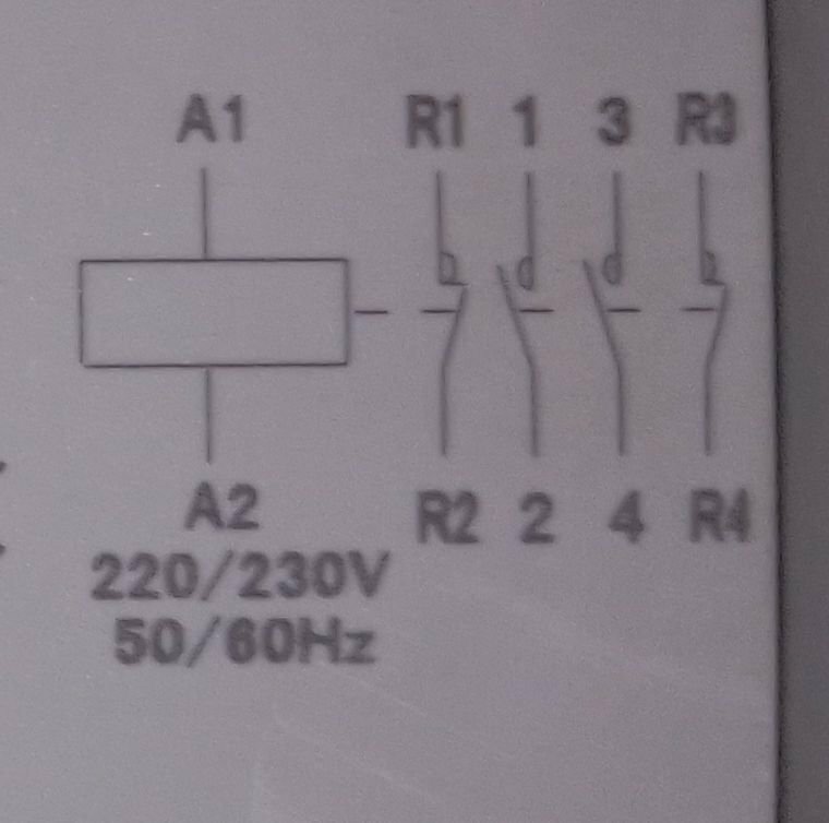

standov Опубліковано: 25 жовтня Поділитись Опубліковано: 25 жовтня (змінено) 4 часа назад, SantehnikPPR100 сказал: боснуйте як "прилетить" обосную, контактор(жодний) не гарантує *одночасне* спрацювання всіх контактних груп (тупо конструктивно), а тепер на вашій схемі намалюйте кейс коли одна група перемкнулася а друга залипла. І так стається тупо системно. ПС саме по цій причині, жоден контактор не має малюнку "перемикаючих" контактів, бо він не гарантує це. Про те 100500 разів показано та розказано Змінено 25 жовтня користувачем standov Посилання на коментар Поділитися на інших сайтах More sharing options...
standov Опубліковано: 25 жовтня Поділитись Опубліковано: 25 жовтня (змінено) 3 часа назад, SantehnikPPR100 сказал: а в авр більше в реле відстань(?)! авр якщо китайські оті, там НЕ контактори, там саме перекідні куліси, де кожна пара конструктивно гаратує один з двох станів, воно може залипнути фаза/ноль але це не критично. Якщо АВР на контакторах то там додаткові кола контроля заліпання, при спрацюванні контроля - авр намагаєтсья *переклацнути* декілька разів, і стає в помилку якщо не вдається. Змінено 25 жовтня користувачем standov Посилання на коментар Поділитися на інших сайтах More sharing options...
