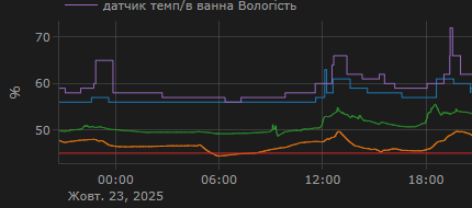

yur43 Опубліковано: 23 жовтня 2025 Поділитись Опубліковано: 23 жовтня 2025 38 хвилин тому, Nesnakomez сказав: Неужели у всех в ванной комнате постоянная температура +25+? вологість у ванній (фіолет) досить швидко нормалізується після душу, витрата повітря орієнтовно 25 м.куб/годину. Температура в санвузлі 21 градус, холодно. Конденсату немає. Посилання на коментар Поділитися на інших сайтах More sharing options...
