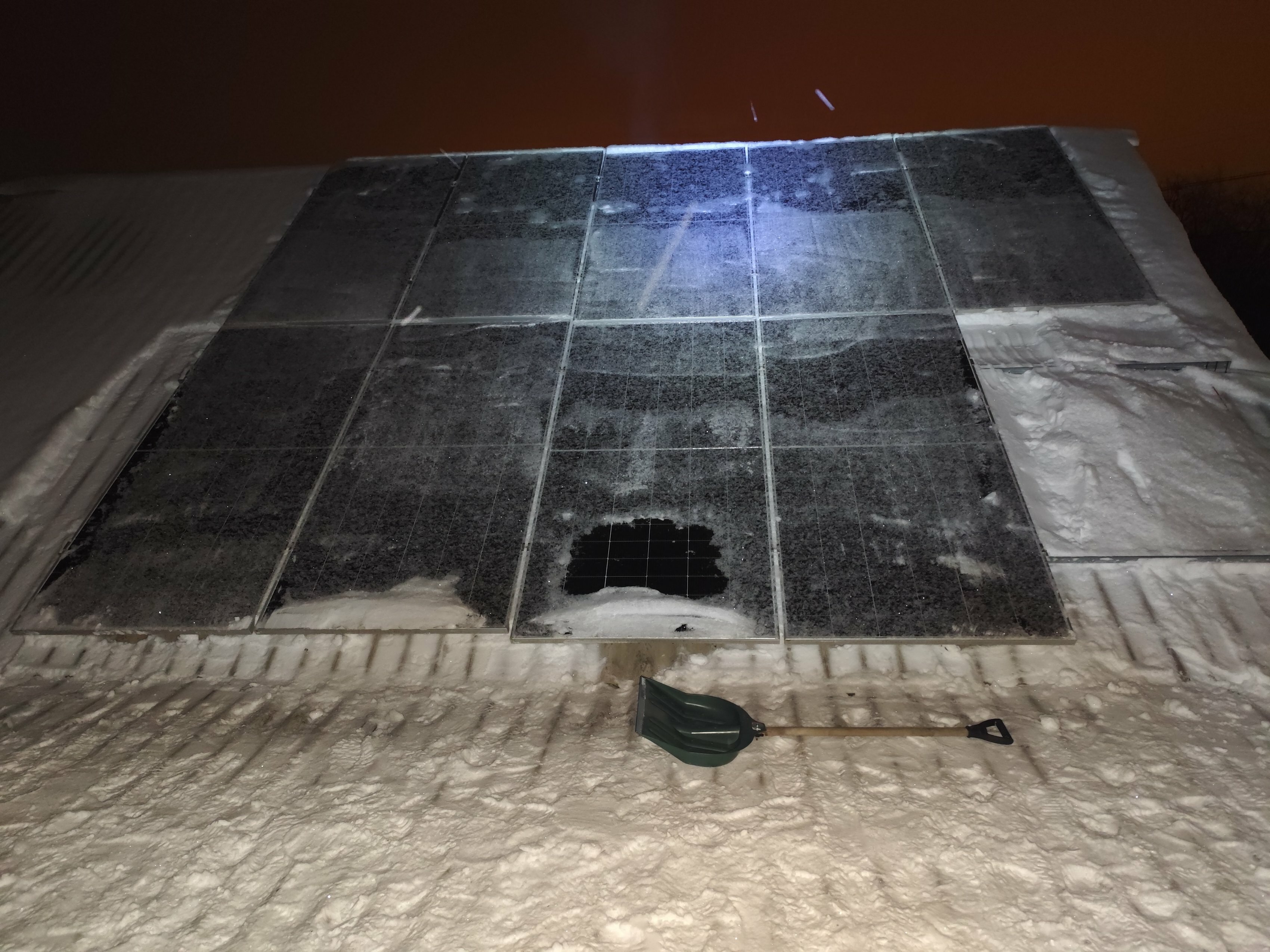

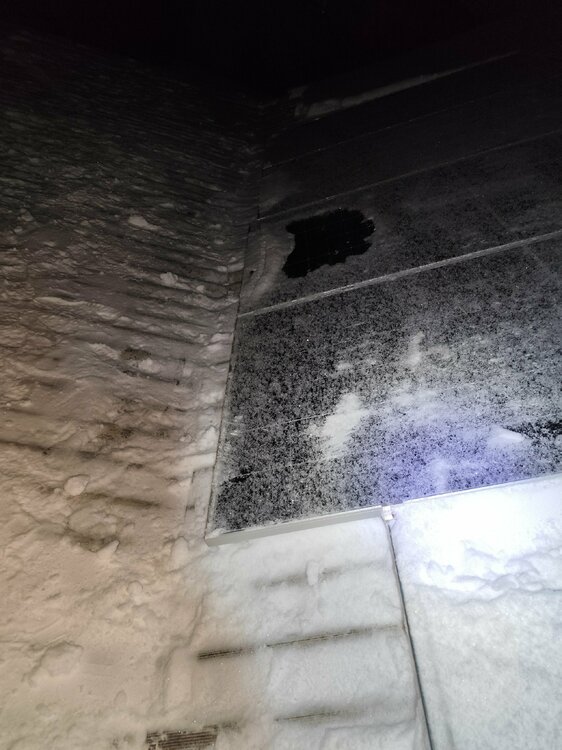

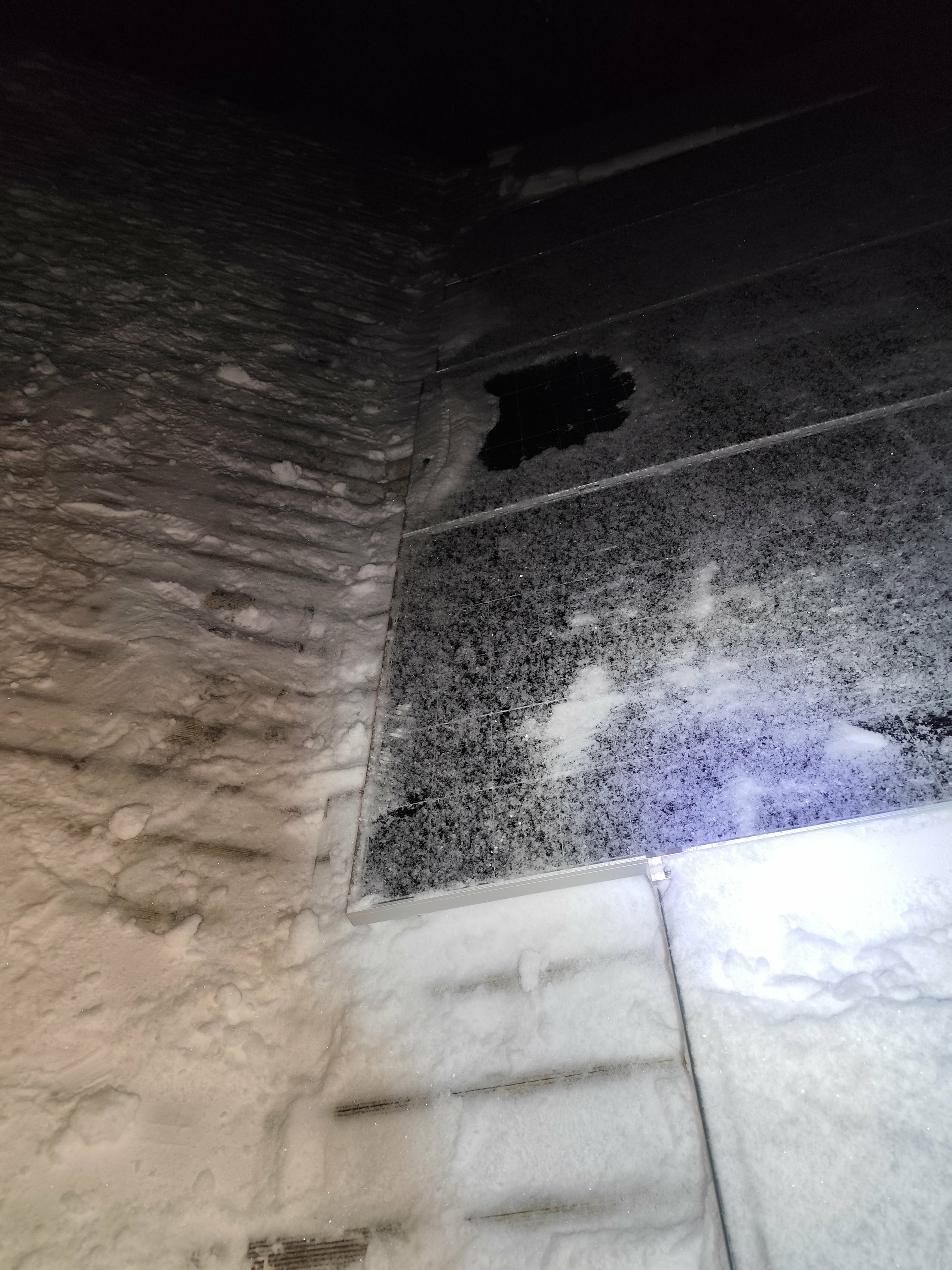

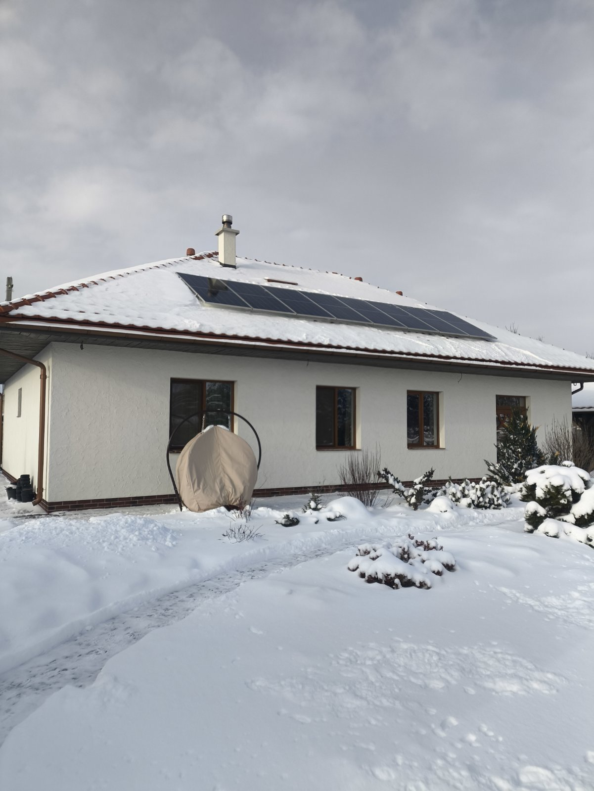

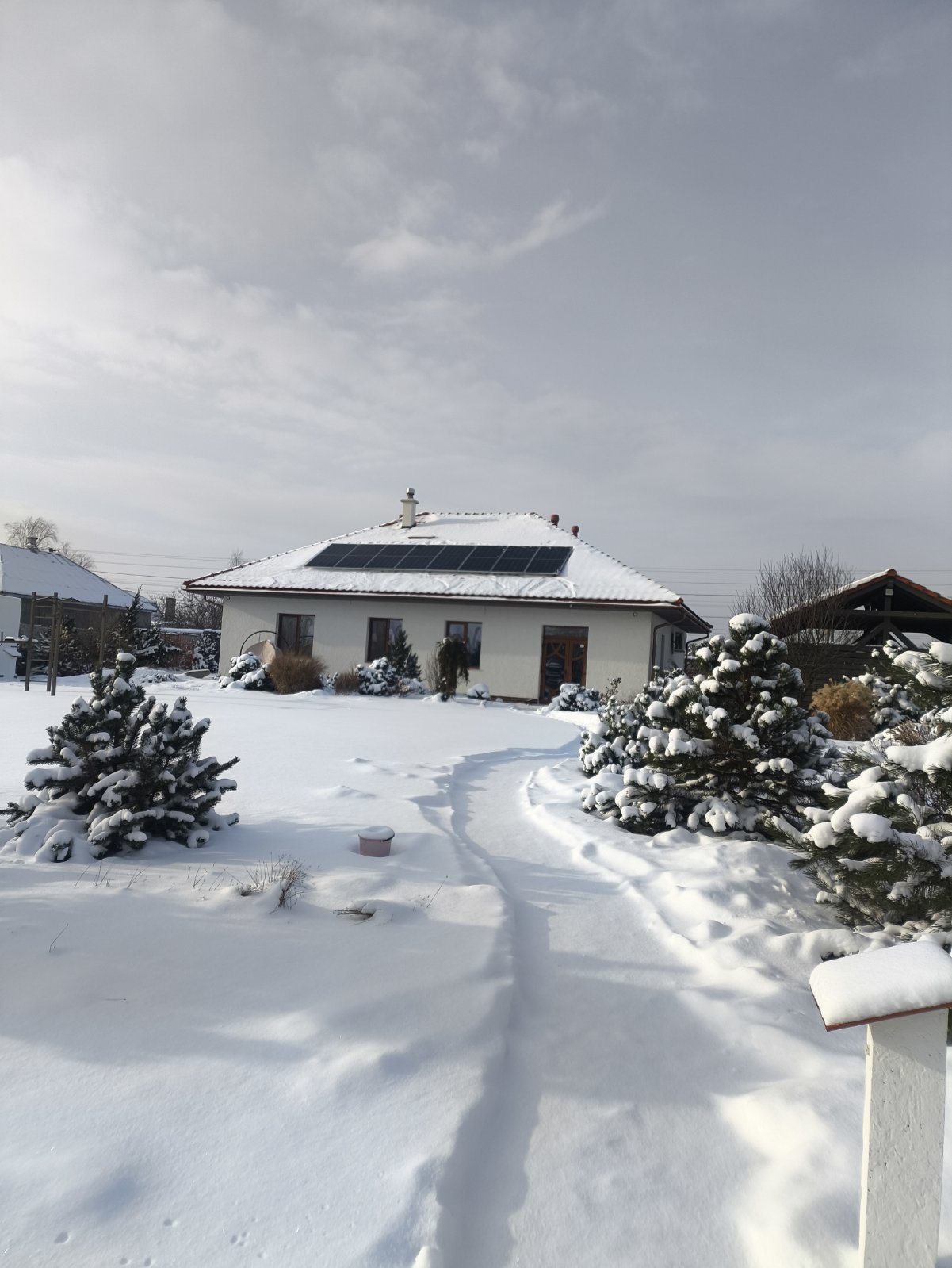

yur43 Опубліковано: 24 грудня 2025 Поділитись Опубліковано: 24 грудня 2025 Сьогодні вилазив подивитися на оте все. Снігу ще мало, може після ночі буде. Цікаве одне. В мене всі панелі, крім однієї, 20 градусів нахил. Одна залишилась 30 град. З землі здається наче всі 20 град в снігу, а 30 град майже чиста. А з даху видно шо воно абсолютно однаково припорошено снігом. Так що ті градуси не допомагають, навіть на вертикальному паркані припорошило. 1 Посилання на коментар Поділитися на інших сайтах More sharing options...

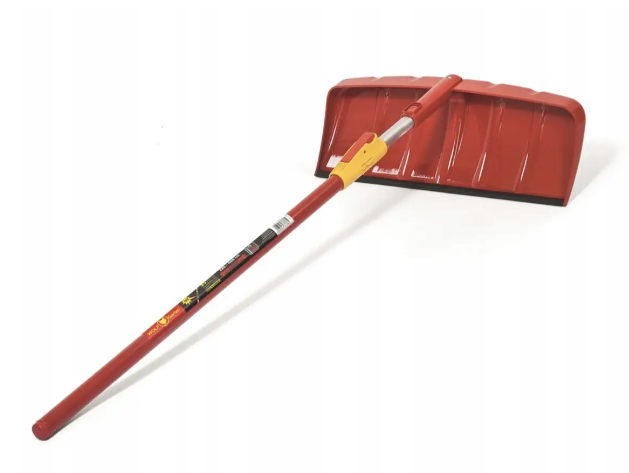

yur43 Опубліковано: 31 грудня 2025 Поділитись Опубліковано: 31 грудня 2025 18 хвилин тому, DimaF сказав: Хоть немного нижний ряд почистить можно) для актуального снігу отаке тре Посилання на коментар Поділитися на інших сайтах More sharing options...
DimaF Опубліковано: 31 грудня 2025 Поділитись Опубліковано: 31 грудня 2025 42 минуты назад, yur43 сказал: для актуального снігу отаке тре Сколько метров? Посилання на коментар Поділитися на інших сайтах More sharing options...
yur43 Опубліковано: 31 грудня 2025 Поділитись Опубліковано: 31 грудня 2025 39 хвилин тому, DimaF сказав: Сколько метров? штатних - два, докупити трубу дуральову 1 1 Посилання на коментар Поділитися на інших сайтах More sharing options...

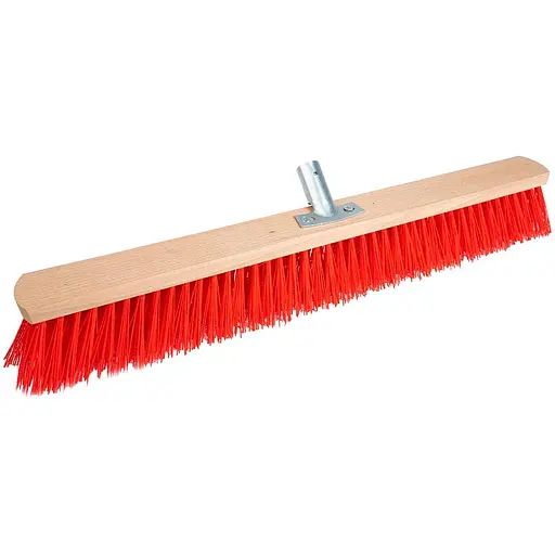

Фрай Опубліковано: 7 січня Поділитись Опубліковано: 7 січня (змінено) 21.12.2025 в 15:26, razzil сказав: дійшов висновку, що якщо випав сніг і сонця нема, то незалежно від снігу на панелях, генерація буде мізерною. Нещодавно переживали тривалий блекаут і кілька разів довелось чистити сніг, попередньо фіксував табло генерації то навіть за відсутності сонця генерація збільшувалась з 650 до 1690. А у сонячний день і шар снігу товщиною 50мм після прибирання скакнула з 790 до 2495 кВт/год. (поле 3.2кВт/год) Цитата ...А якщо є сонце, то навіть у мороз до обіду сніг розтане. До речі, сонце було з самого ранку і теж сподівався, що само зійде, але о 12-й таки поліз, не зійшло. Панелі чищу отакою широкою щіткою Але вона не дає чисте скло, хоча добре зачищати трохи примезле до панелі. Ручка дерево, є і довга люмінійова від щітки басейну та чогось стрьомно, шукаю більш ніжну "Дашку", а ні то сам зроблю. Змінено 7 січня користувачем Фрай 4 Посилання на коментар Поділитися на інших сайтах More sharing options...
sanyas15 Опубліковано: 8 січня Поділитись Опубліковано: 8 січня 11 годин тому, Фрай сказав: Панелі чищу отакою широкою щіткою Але вона не дає чисте скло У мене така ж щітка. І добре справляється з шаром снігу, що таки дає свій результат на виробіток! Посилання на коментар Поділитися на інших сайтах More sharing options...

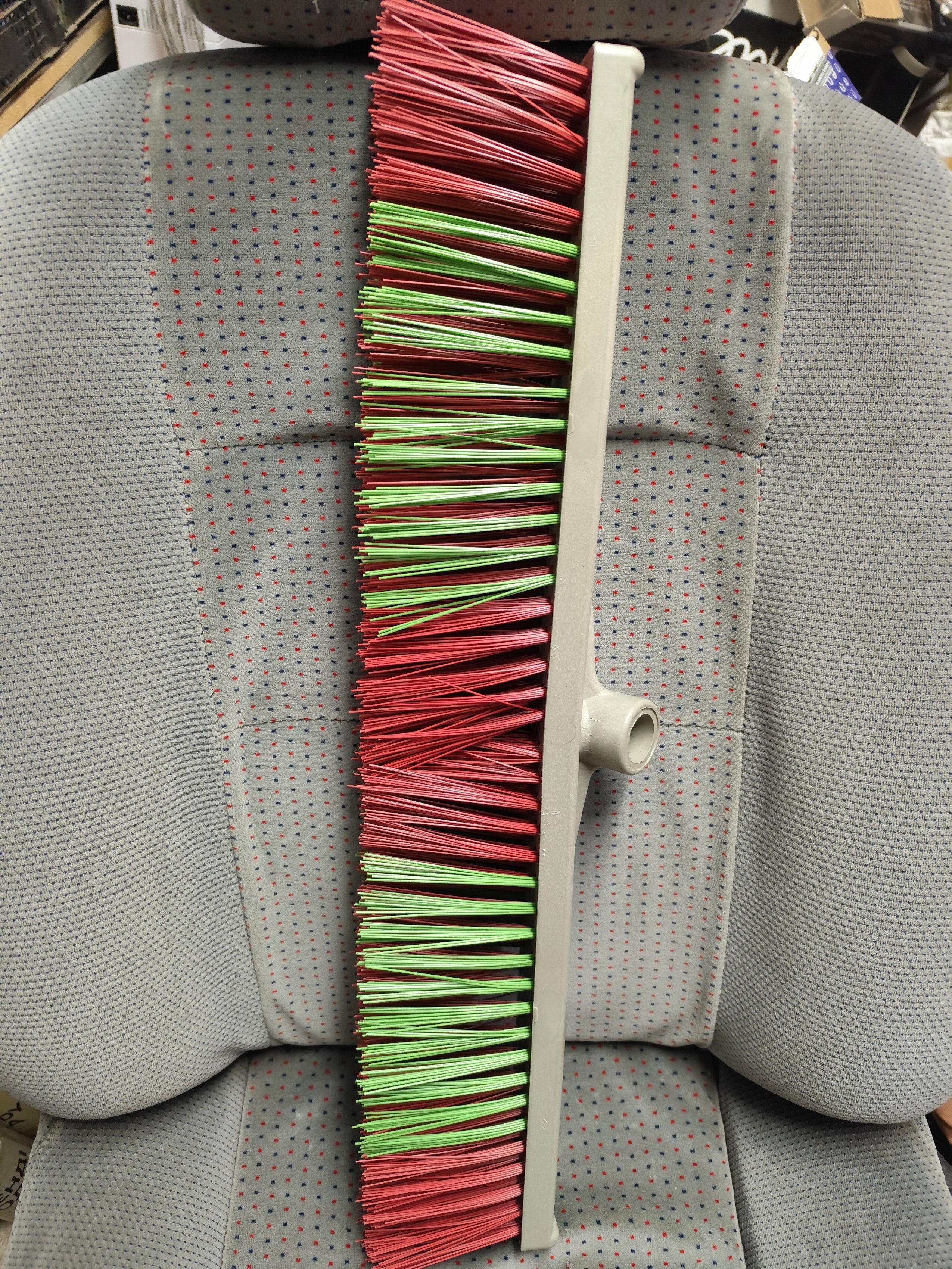

Enot123h Опубліковано: В понеділок в 18:42 Поділитись Опубліковано: В понеділок в 18:42 (змінено) Вступаю у вашу секту. Генерація до 100 Вт поле 5.5, раніше само сповзало. Але гараж з плоским дахом вже не дає сповзати. Кут 38. Жаба давить, бо інвертор у мінус споживає, купив щітку за 120 грн, завтра ще ручку докуплю за 190. Телескопічний подовжувач для валиків є, щоб ручку подовжити Змінено В понеділок в 18:51 користувачем Enot123h Посилання на коментар Поділитися на інших сайтах More sharing options...
Enot123h Опубліковано: В понеділок в 18:43 Поділитись Опубліковано: В понеділок в 18:43 (змінено) Бо воно поки розтає чи сповзе за соняшний день, на наступний знову хмари. Як варіант подовжувати можна трубами з ППР (з базальтом, щоб важче гнулась) і різьбу впаяти можна, щоб розбиралась. Вважав цю тему ***нею, поки сам не стикнувся... Змінено В понеділок в 18:53 користувачем Enot123h 1 Посилання на коментар Поділитися на інших сайтах More sharing options...

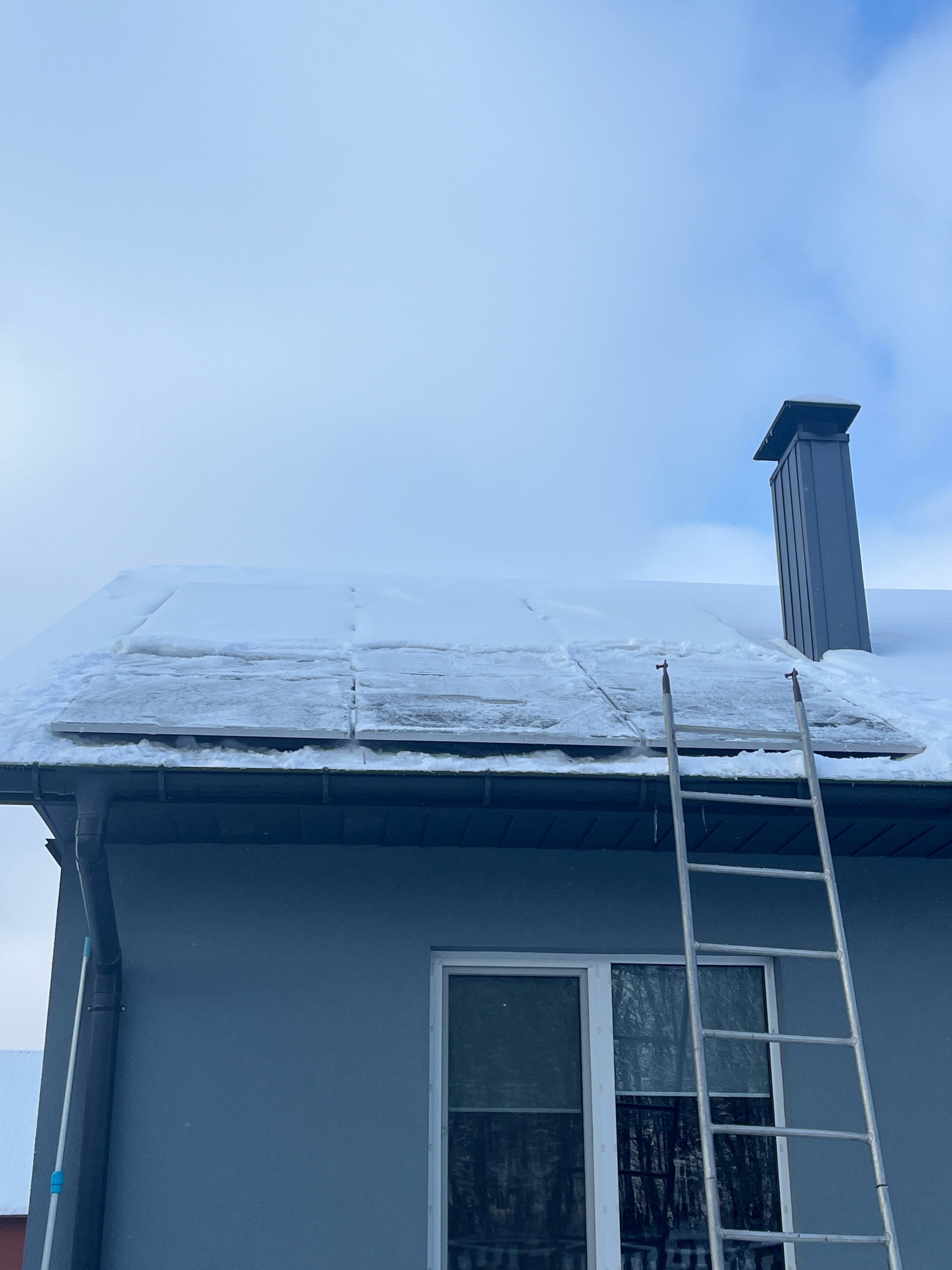

МакДо Опубліковано: У вівторок в 15:19 Поділитись Опубліковано: У вівторок в 15:19 (змінено) 1 година тому, ЯД сказав: коркой льда со снегом покрыты Сьогодні наважився залізти на дах парковки, щоб повикидати сніг і кригу з самого даху і за можливості почистити панелі хоч якось. Виявилося, що той товстий шар криги легко відламується, бо на панелі є свій тоненький шар. Змінено У вівторок в 15:54 користувачем МакДо 3 Посилання на коментар Поділитися на інших сайтах More sharing options...

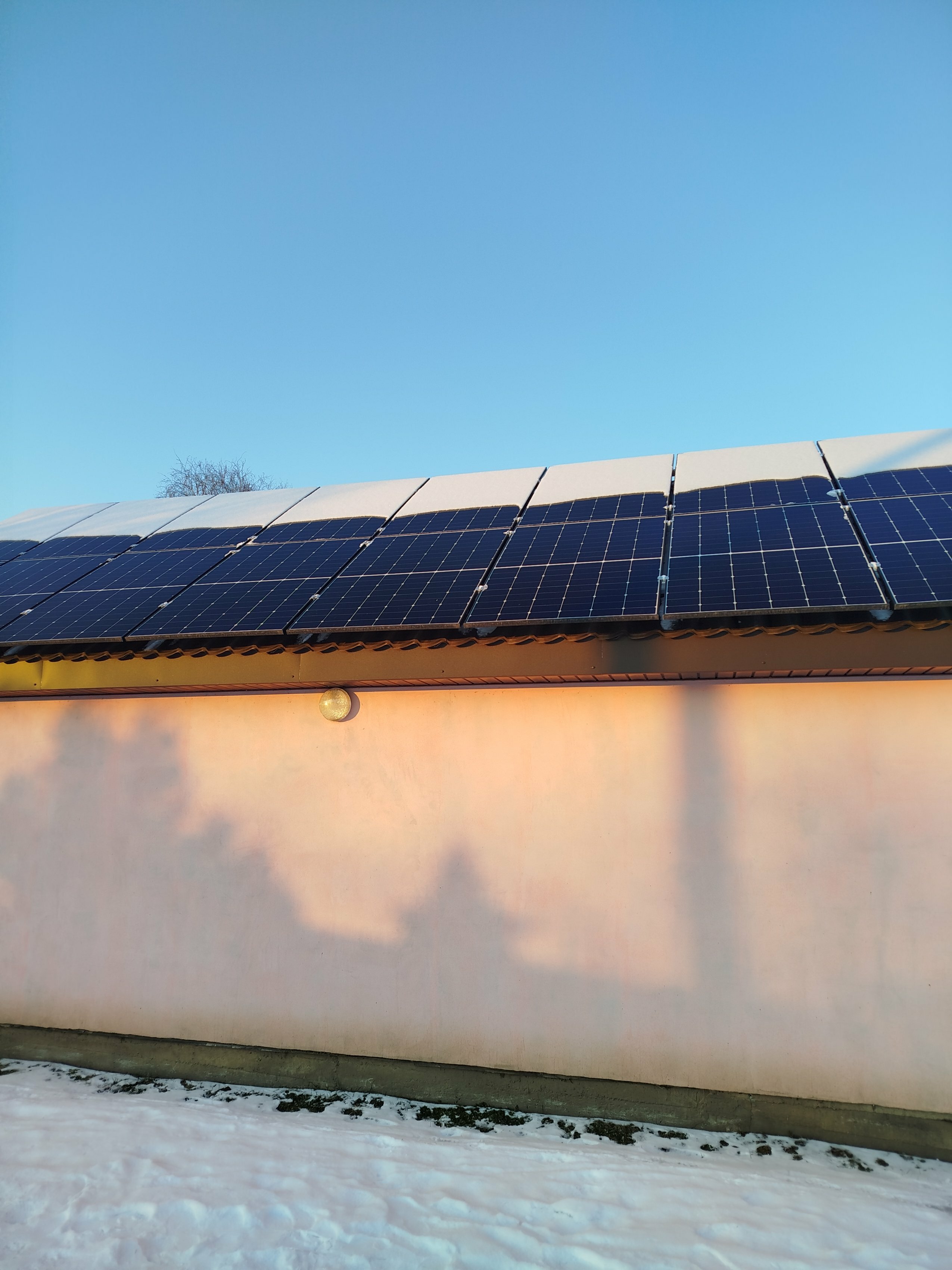

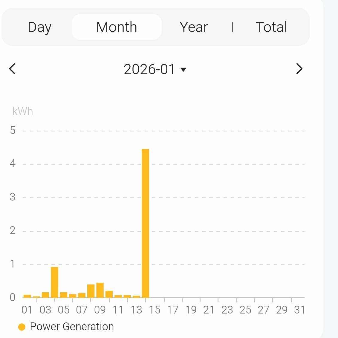

Enot123h Опубліковано: В середу в 17:57 Поділитись Опубліковано: В середу в 17:57 (змінено) Результат є. Сьогодні сонечка зовсім трохи було та -10, але тонкий сніг та лід розтанули, панелі чисті. Чистити має сенс коли товстий шар снігу, а так воно само самоочищується. Отот 3 см лід знизу за день сповз. Фото вчорашні. Змінено В середу в 17:59 користувачем Enot123h 4 Посилання на коментар Поділитися на інших сайтах More sharing options...

Enot123h Опубліковано: В четвер в 13:17 Поділитись Опубліковано: В четвер в 13:17 А от сьогодні і тонкий шар снігу почистив, бо хмарно, без сонця не тане. Генерація зі 150 до 700 піднялась. Вже 3 кВт*г 1 Посилання на коментар Поділитися на інших сайтах More sharing options...

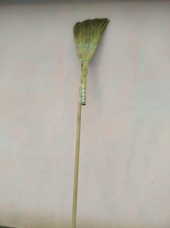

Vikctor Опубліковано: В четвер в 14:15 Поділитись Опубліковано: В четвер в 14:15 В 12.01.2026 в 20:43, Enot123h сказал: Бо воно поки розтає чи сповзе за соняшний день, на наступний знову хмари. Як варіант подовжувати можна трубами з ППР (з базальтом, щоб важче гнулась) і різьбу впаяти можна, щоб розбиралась. Вважав цю тему ***нею, поки сам не стикнувся... Я дерев'яні скрутив 4 одиниці і всюди дістаю з драбини. Дюраль не наважився би, бо постійно дерев'яшка контактує зі склом панелей. ППР навряд витримає, бо в мене й дерево прогинається. Посилання на коментар Поділитися на інших сайтах More sharing options...

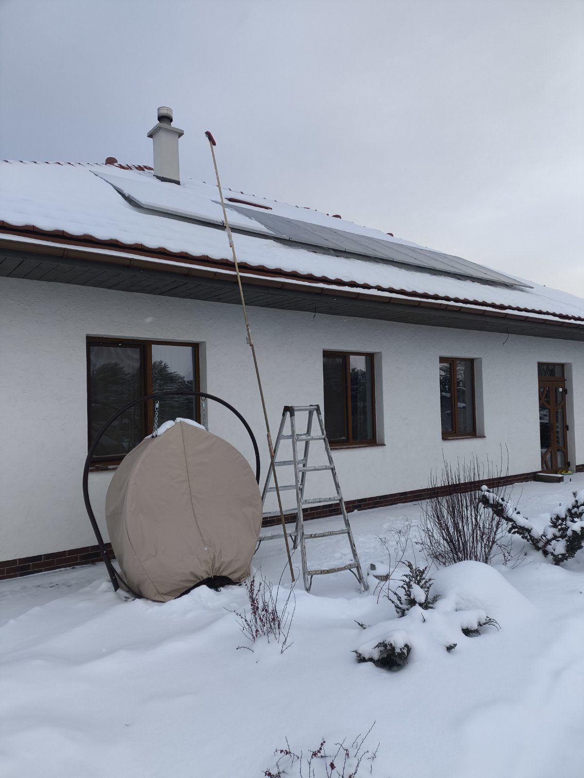

Vikctor Опубліковано: учора в 09:24 Поділитись Опубліковано: учора в 09:24 Сьогодні зранку якраз в черговий раз скористався своєю приспособою для чистки панелей від снігу. Саме сьогодні пощастило, що то було не даремно. Далеко не завжди так щастить, бо два дні поспіль до того робив це по факту щоб затрахатись. Перше фото наочно "інструмент" в середині процесу, а наступні десь через півгодини після цього. Якраз встиг почистити інше поле на протилежному скаті, як раптом вийшло сонце. Враховуючи що сьогодні в мене за графіком світла немає з 6.00 до 20.00, то багато користі з очистки не отримаю, але принаймні акумулятор буде зарядженим до 15.00. Колись читав коротку сповідь хлопа, що емігрував в Канаду. На початках з настанням зими він захоплювався - як чудово помахати лопатою зранку, коли мороз і сонце, чи як офігенно коли олені взимку підходять прямо до будинку і можна годувати їх з рук. Десь через місяць він вже проклинав той сніг і навіть присутність оленів вже не підіймала настрій. Після перший же зими переїхав в Штати. В мене зараз стадія коли я вже заЇбався прибирати сніг щодня, хоча випав він менше тижня тому і кілька зим до цього мої снігові лопати пролежали на горищі... 3 Посилання на коментар Поділитися на інших сайтах More sharing options...
