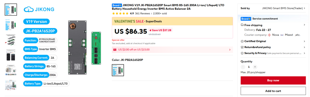

Vikctor Опубліковано: 14 лютого Поділитись Опубліковано: 14 лютого 3 часа назад, ЯД сказал: Бмс - на Али брал вчера) в19 на 300а номинала - 7тыс. А нащо на 300А? Посилання на коментар Поділитися на інших сайтах More sharing options...

ЯД Опубліковано: 14 лютого Поділитись Опубліковано: 14 лютого 2 години тому, Vikctor сказав: А нащо на 300А? Ну маслом кашу не испортить в данном случае, а 200а была всего на 100 грн дешевле) 1 Посилання на коментар Поділитися на інших сайтах More sharing options...

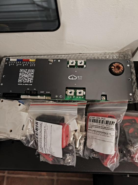

Vikctor Опубліковано: 14 лютого Поділитись Опубліковано: 14 лютого 30 минут назад, ЯД сказал: Ну маслом кашу не испортить в данном случае, а 200а была всего на 100 грн дешевле) Про кашу згоден, а з ціною ви щось плутаєте напевно. Бо ось ціна на 200А: Я купив за 90. Вже приїхала. Посилання на коментар Поділитися на інших сайтах More sharing options...

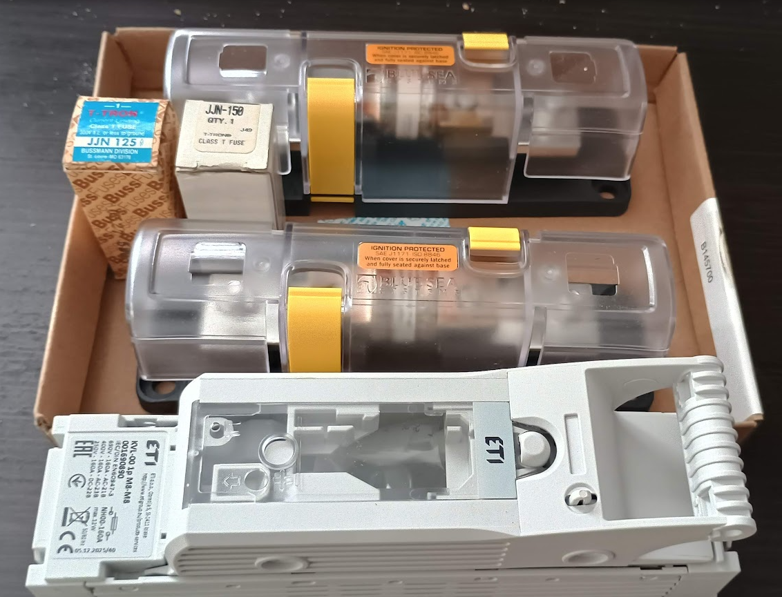

vovarpd Опубліковано: 14 лютого Поділитись Опубліковано: 14 лютого (змінено) Та там тупо по кабелю різниця в рази. ПВ3-ПВ5 це одна ціна. А гнучкий силіконовий 2 AWG (33мм2) я купую по 600 грн за метр. Хтось ставить китайські дс автомати, хтось ставить NH00, а хтось купує Blue Sea під Class T (100$) Змінено 14 лютого користувачем vovarpd 1 Посилання на коментар Поділитися на інших сайтах More sharing options...
ЯД Опубліковано: 14 лютого Поділитись Опубліковано: 14 лютого (змінено) 5 годин тому, Vikctor сказав: Я купив за 90. Вже приїхала. Это сколько в грн? А то у меня все цены в грн и самое дешевое за 200а это 4800, а за 300а 5200 Змінено 14 лютого користувачем ЯД Посилання на коментар Поділитися на інших сайтах More sharing options...
Vikctor Опубліковано: 14 лютого Поділитись Опубліковано: 14 лютого 4 минуты назад, ЯД сказал: Это сколько в грн? А то у меня все цены в грн и самое дешевое за 200а это 4800, а за 300а 5200 Менше 4000грн. Ви там вище написали про 7000, а тут вже 5200 Посилання на коментар Поділитися на інших сайтах More sharing options...

ЯД Опубліковано: 14 лютого Поділитись Опубліковано: 14 лютого 4 години тому, Vikctor сказав: Менше 4000грн. Ви там вище написали про 7000, а тут вже 5200 То 5200 самое дешевое, без экранчиков и еще какой то фигни. Я написал максимальное- 7 Посилання на коментар Поділитися на інших сайтах More sharing options...

beavis Опубліковано: 14 лютого Поділитись Опубліковано: 14 лютого (змінено) 10 хвилин тому, ЯД сказав: То 5200 самое дешевое, без экранчиков и еще какой то фигни. Я написал максимальное- 7 А Ви прям все берете без знижок і розпродажів? ) Змінено 14 лютого користувачем beavis Посилання на коментар Поділитися на інших сайтах More sharing options...
