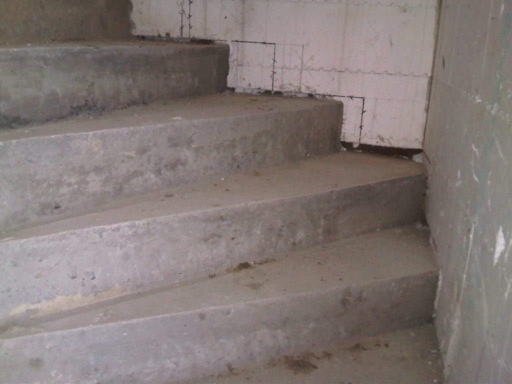

А что с лестницей? По-моему, она не только не соответствует уровню дома, но еще и неудобная и опасная.
Я думаю, что потом это выровняется плиткой во дворе и декором. А в чем ее неудобство и опасность?
По ней будет неудобно заносить мебель. Спускающемуся и поднимающемуся не видно друг друга. Она узкая и слишком крутая(для винтовых лестниц). С нее легко слететь. Могу ошибиться,

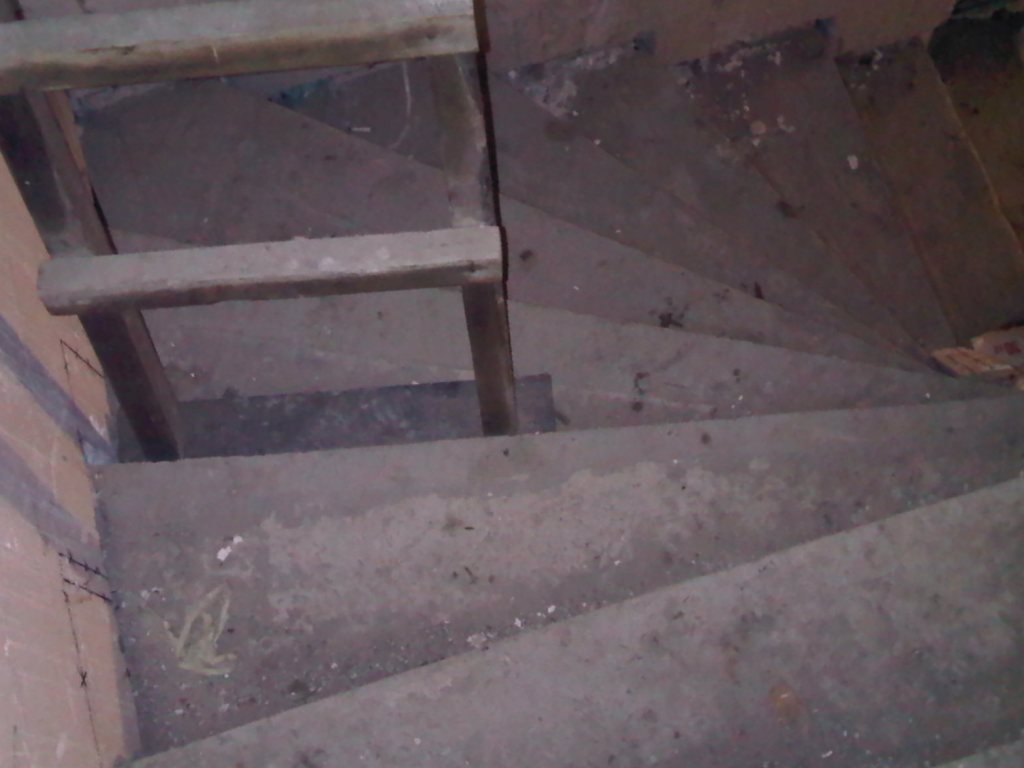

Да, лестница не идеальна :). Ширина 1.15. Количество ступенек , по -моему, 18 или 17. Высота ступени около 17 см, глубина 30 см. Есть проблемное место -поворот на 90 градусов. Там присутствуют забежные ступени и глубина их сходит почти на нет по малому радиусу поворота. Естественно это очень опасно. Надо будет ограничить опасную часть. Решение придумано и будет продемонстрировано на этапе отделки.
Самое главное, что это сознательный шаг. Было согласовано на этапе проектировки. Просто иным способом было ну никак нельзя расположить лестницу исходя из заданных условий: максимальное использование стандартных плит перекрытия.

Эту лестницу нельзя вынести за внешнюю стену дома? Пускай даже ценой немалых расходов. По-моему отделка не изменит высоты ступеней.
Мы у себя лестницу переделывали-кладовка не влезала.
Да не такая уж она и страшная, эта лестница . Ходить по ней можно без напряга.:). Мой трехлетний сын без труда по ней бегает вверх-вниз.Кладовка под лестницей будет и влезет :).:beer:
Если не затруднит, выложите еще несколько фото лестницы в разных ракурсах.. Спасибо.
Вам конечно виднее, но ночью свет должен быть постоянно(пускай немного, но часто вдоль ступенек).
У меня заготовлен "несимметричный ответ" (с) на угрозу забежных ступеней :). Подсветка же решается очень просто- проходными выключателями вверху и внизу.

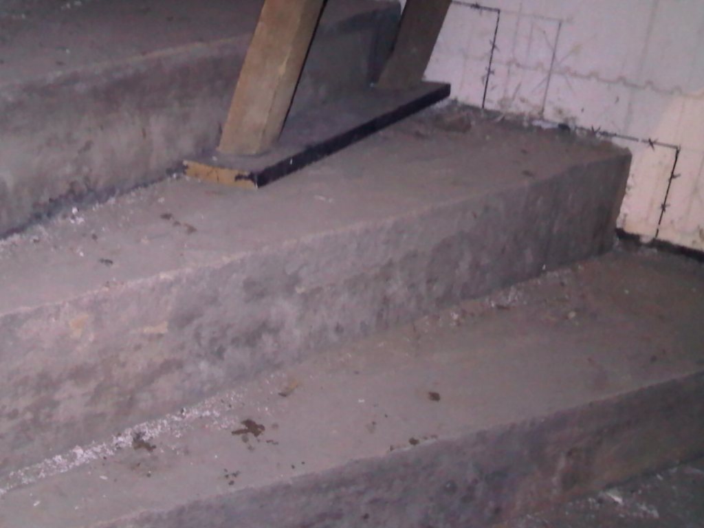

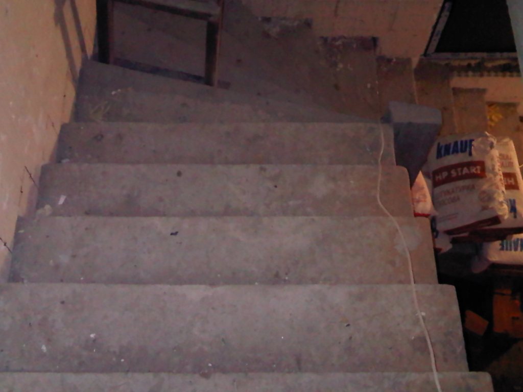

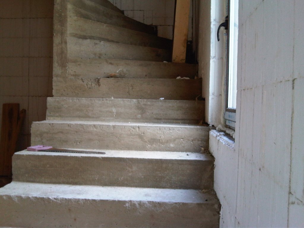

Сегодня бегло сфотографировал лестницу.
Спасибо. Если можно, щёлкните ещё, как самая первая фотка (большая), только со стороны, метров с двух-трёх.. У меня похожая картина, только пока без лестницы, поэтому интересно глянуть.

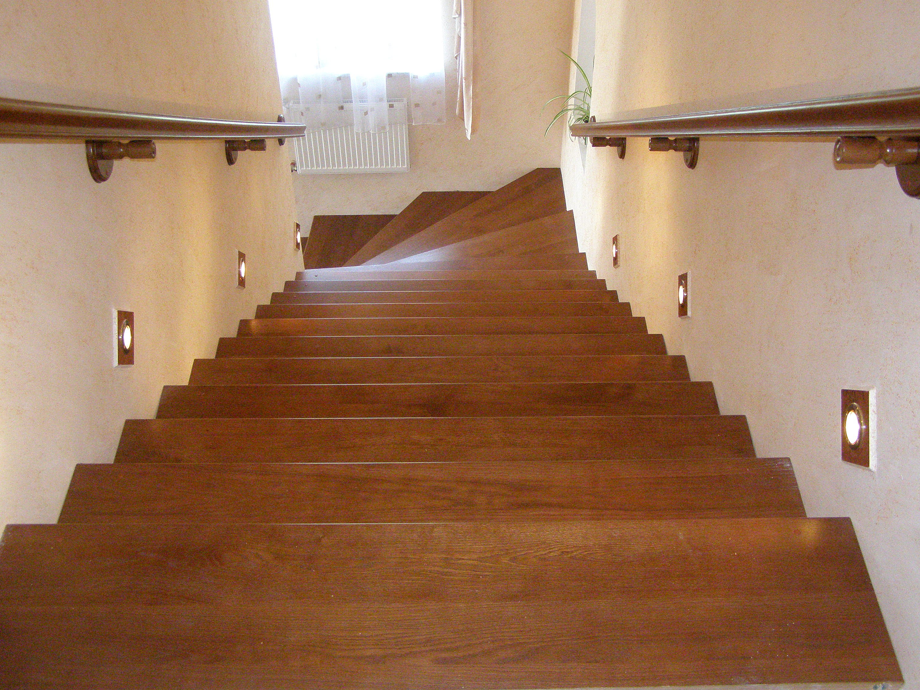

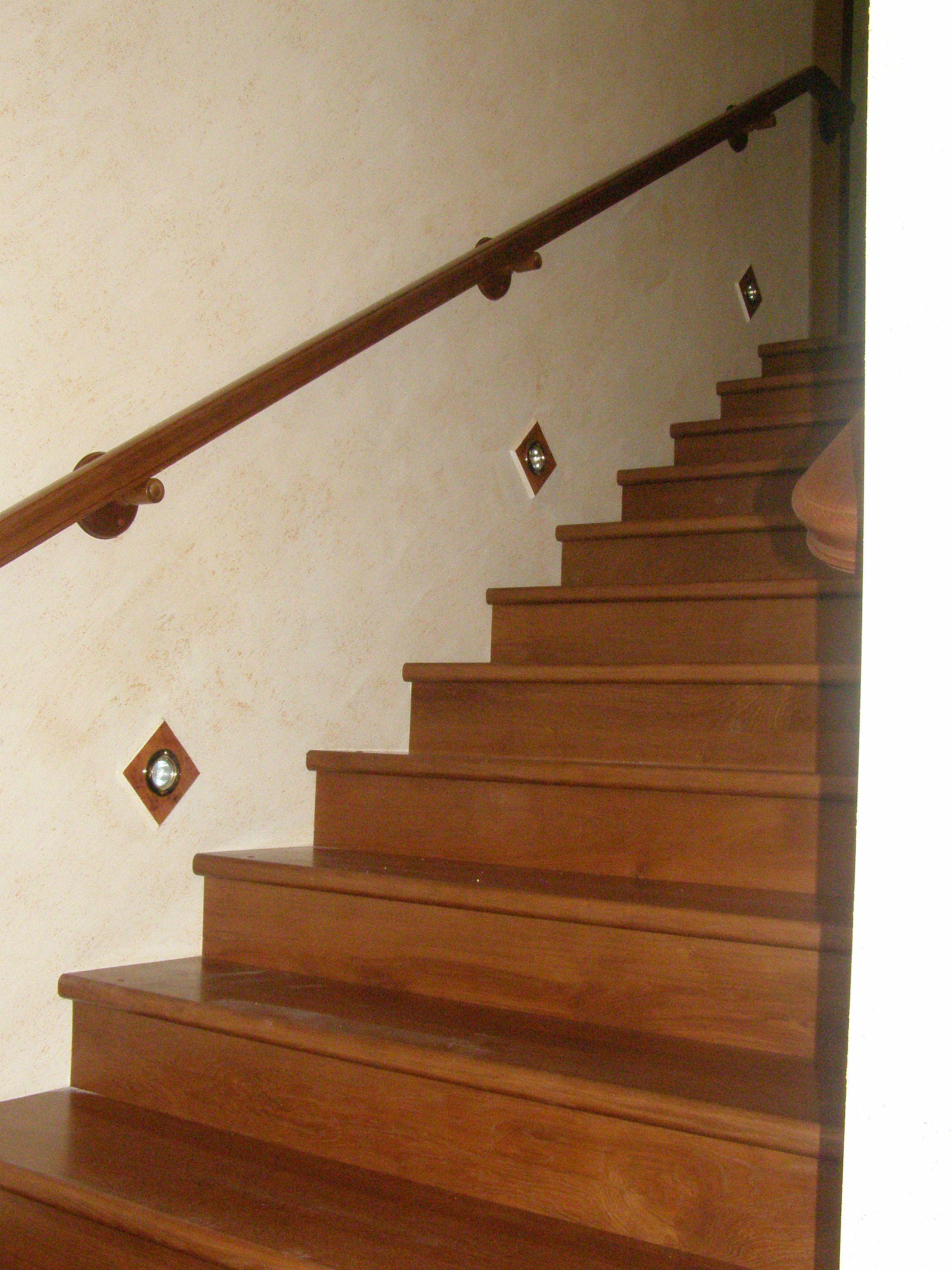

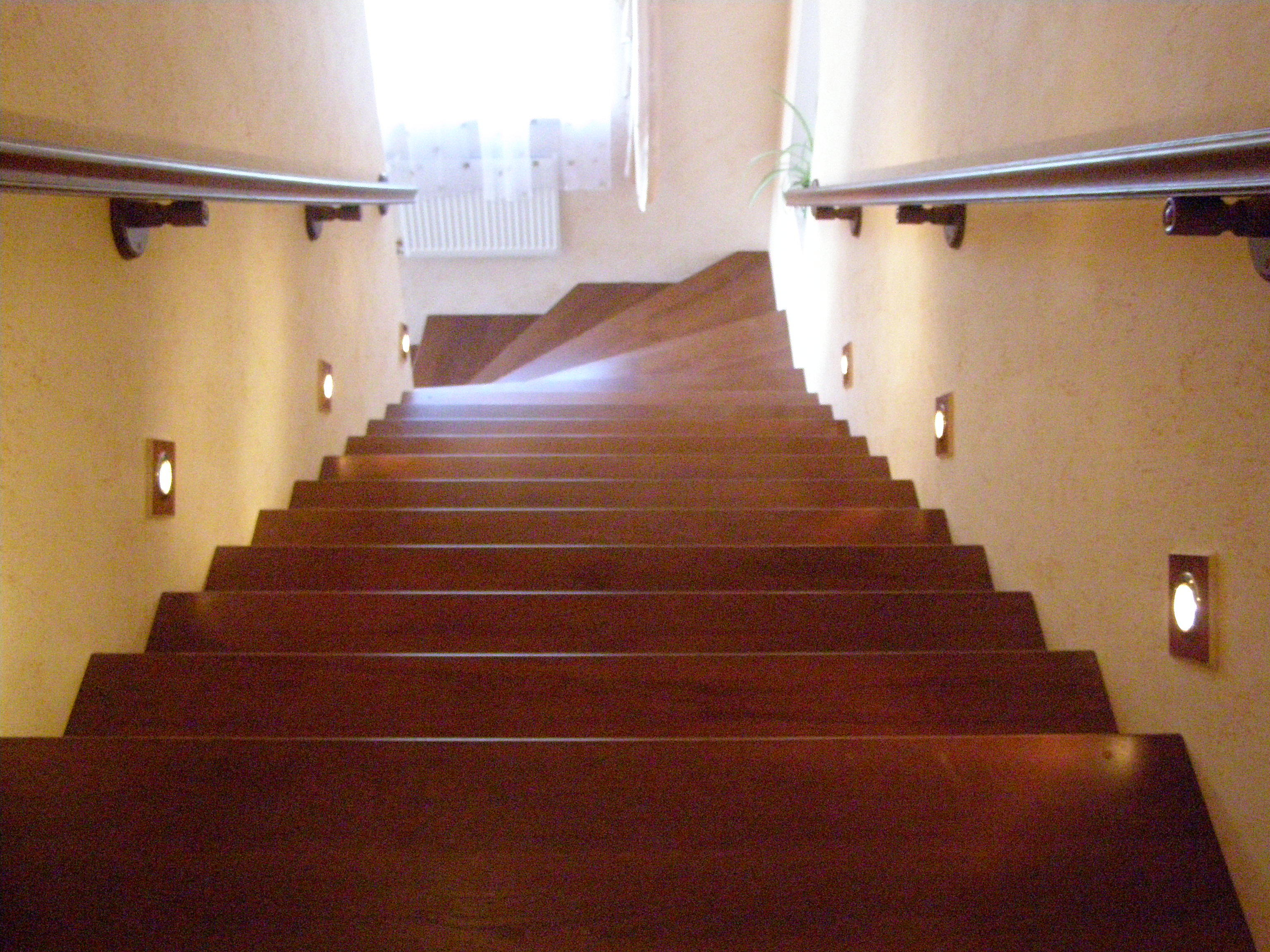

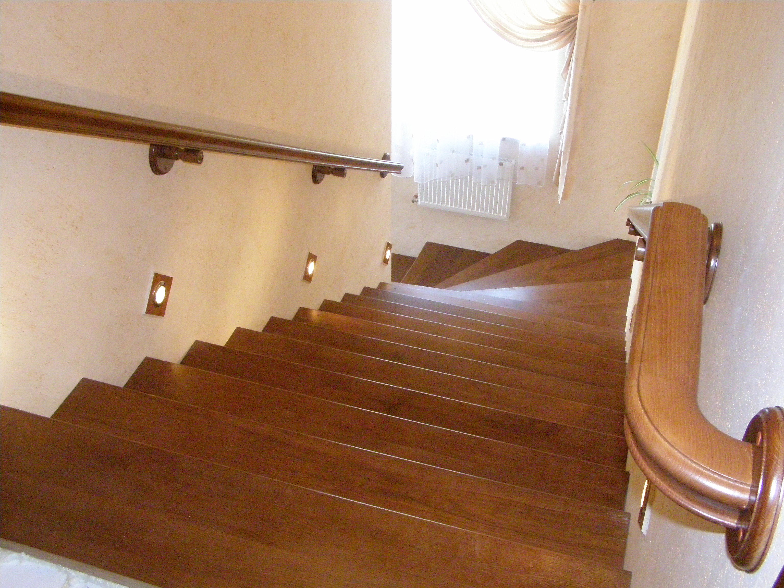

Можна зделать освещение вот так как на фото
Ну что тут скажешь? Ляпота!
Лестница, конечно красива! Наверное, поднимаясь по ней каждый раз чувствуешь эйфорию и меркнут все проблемы , а перспективы радужны и безоблачны :rolleyes:. Если есть бабло, то почему бы и нет.Я же ограничусь примитивно облицовкой нескользкой плиткой и лампочками сверху. Столько ухищрений, подсветка в каждой ступеньке, направление света, датчики движения......просто удивительно, а как это громадное большинство людей остаются живы -здоровы , пользуясь обычными лестницами. ( У меня есть собственная статистика травм-работал год до поступления в мед.институт санитаром в травм.пункте. Так вот, самое опасное -электроинструмент-циркулярка на первом месте, электрорубанки, болгарки, простые топоры( первенство в выходные дни). Гололед тоже еще тот подарок. В сутки до 100 обращений . Общественный транспорт -переломы ребер преимущественно.Автокатастрофы....
А ВОТ УПАВШИХ С ЛЕСТНИЦЫ НЕ ПРИПОМНЮ :))

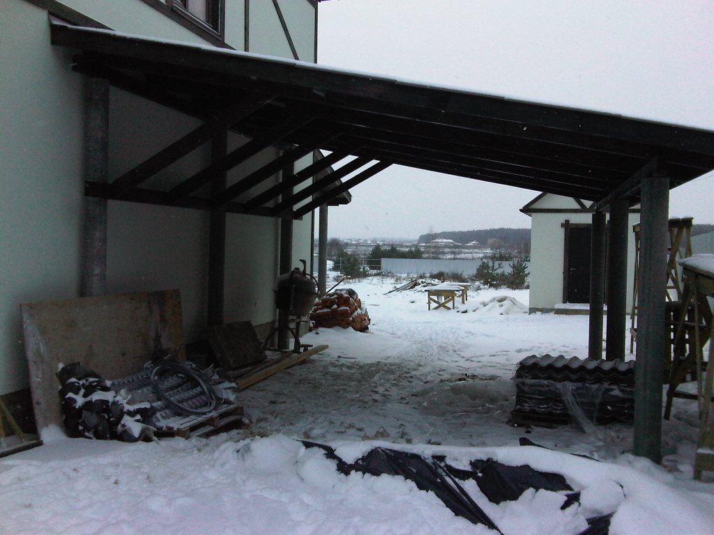

Готов навес на 2 автомобиля. Колонны потом покрасятся в темно- коричневый цвет.

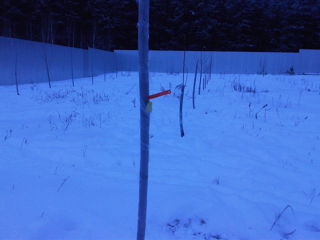

На выходные защитили саженцы от кролей ( пардон, зайцев :)). Купили термоизоляцию для труб и готово-многоразовая защита на несколько сезонов.
