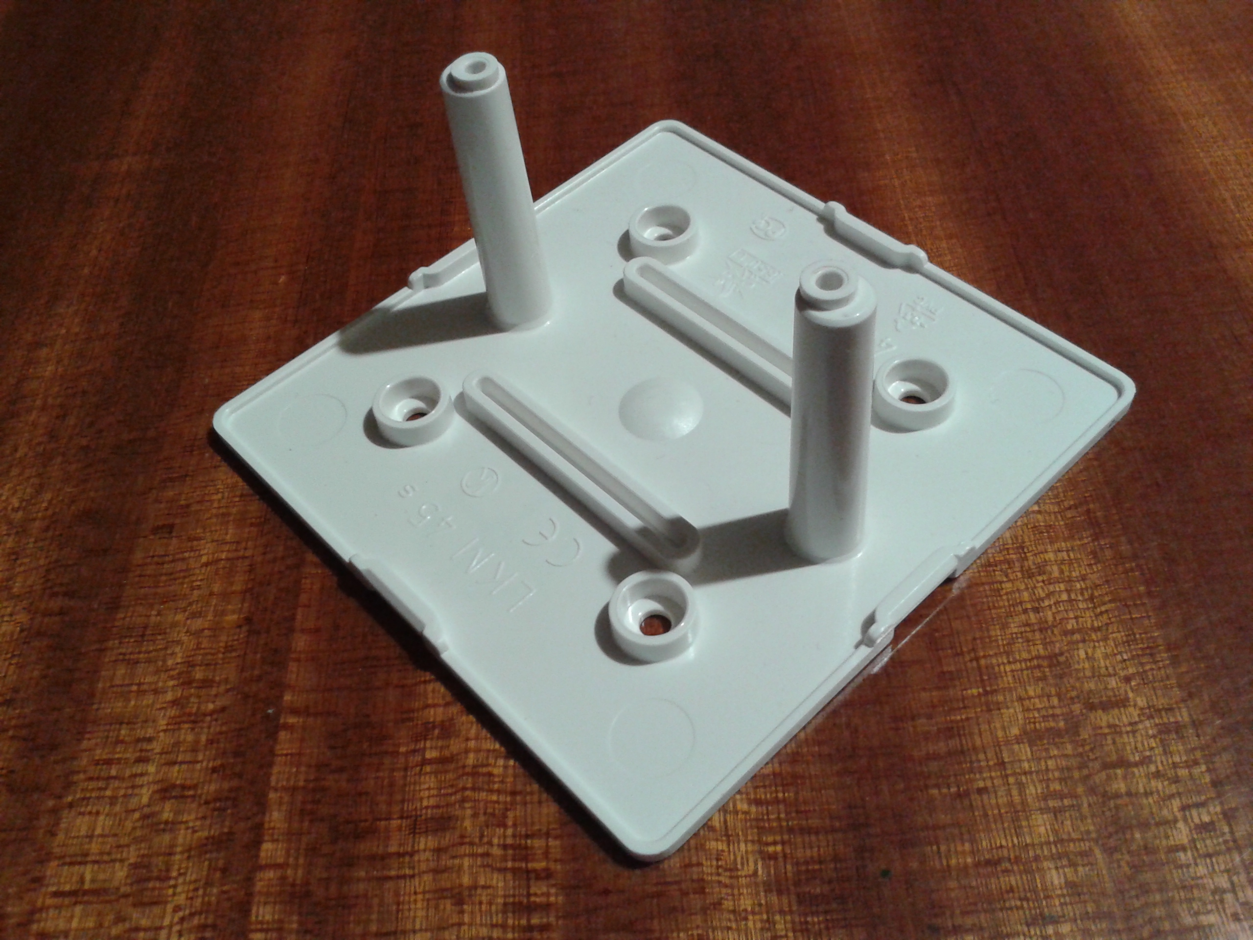

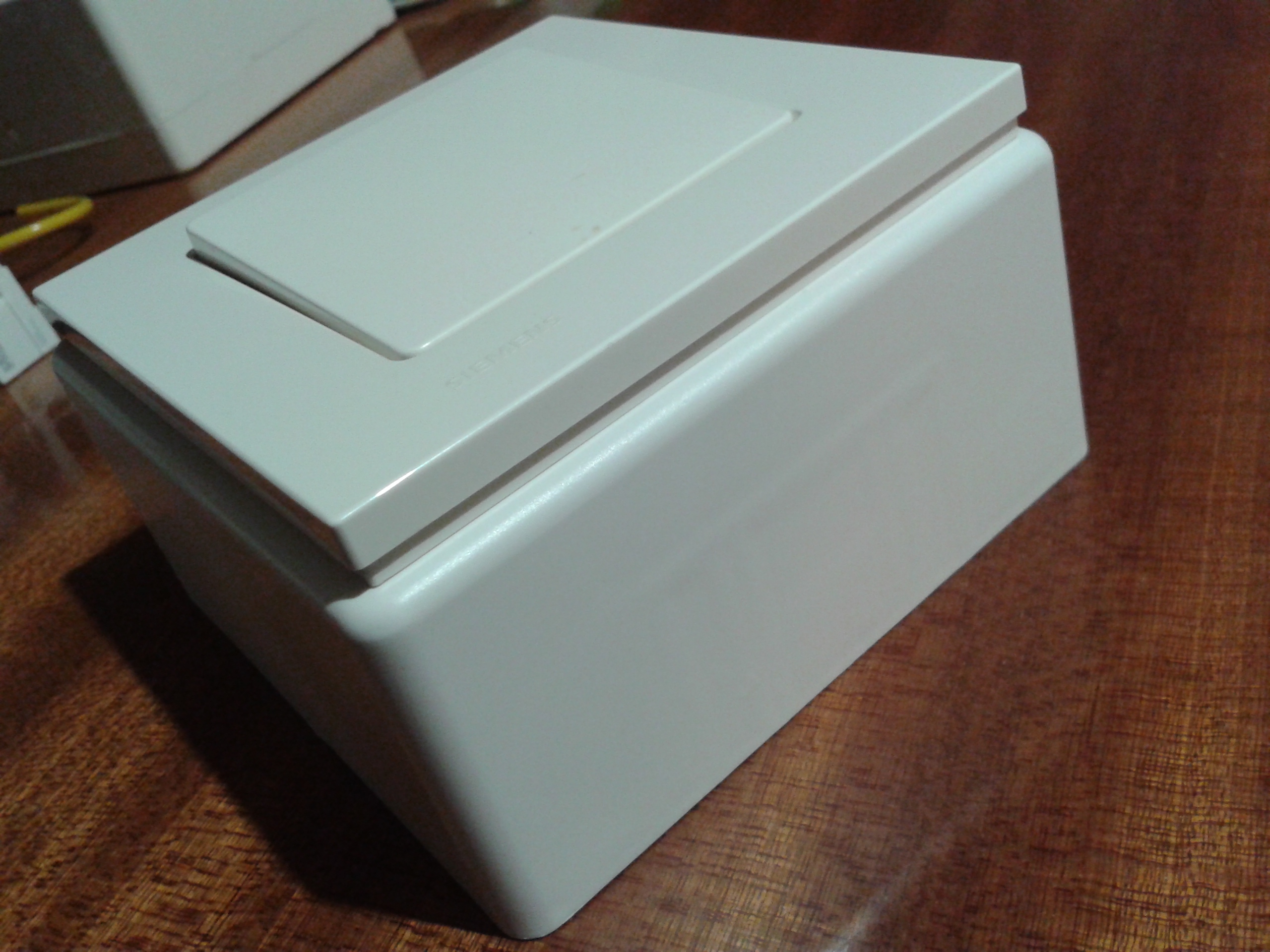

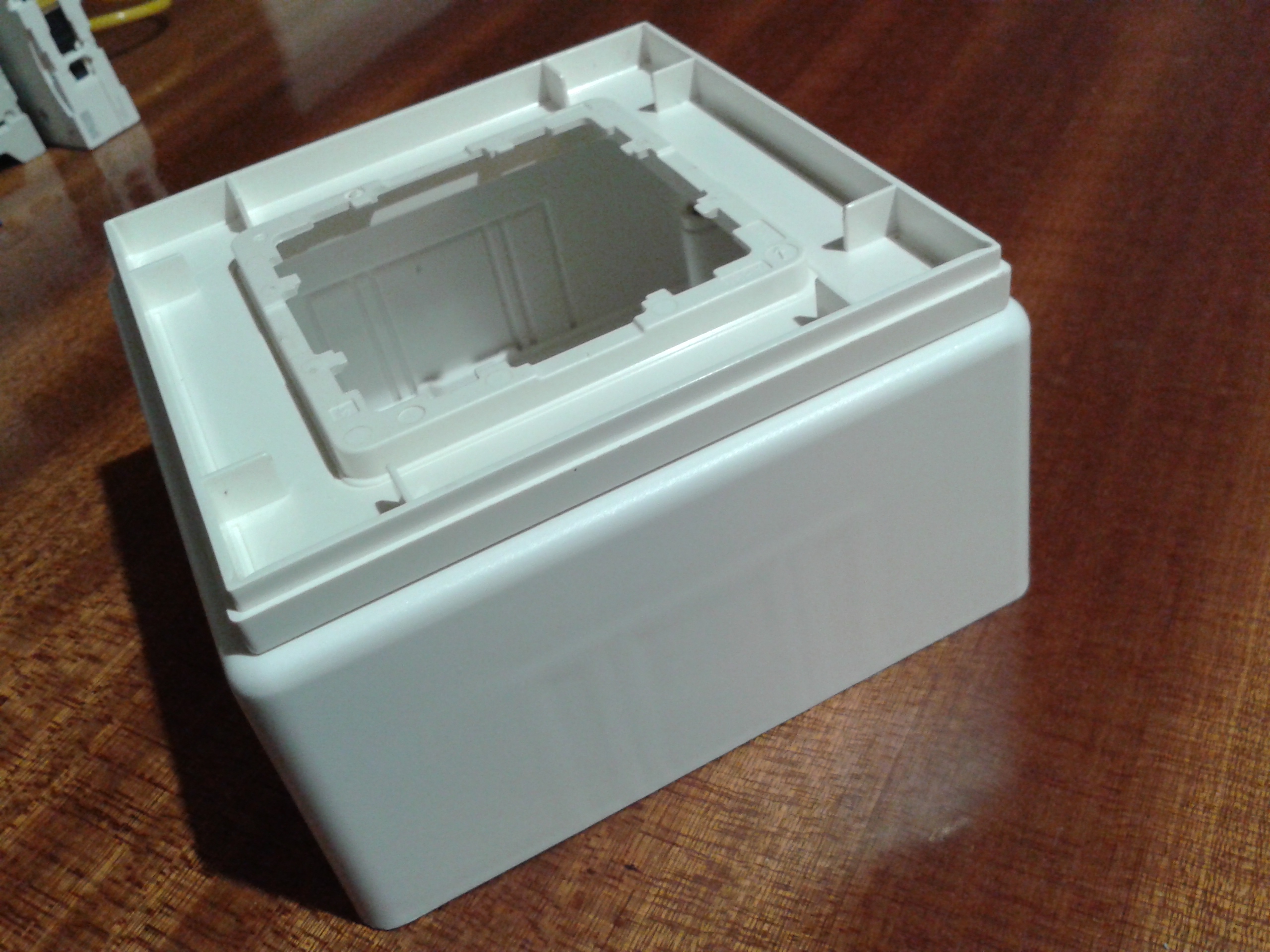

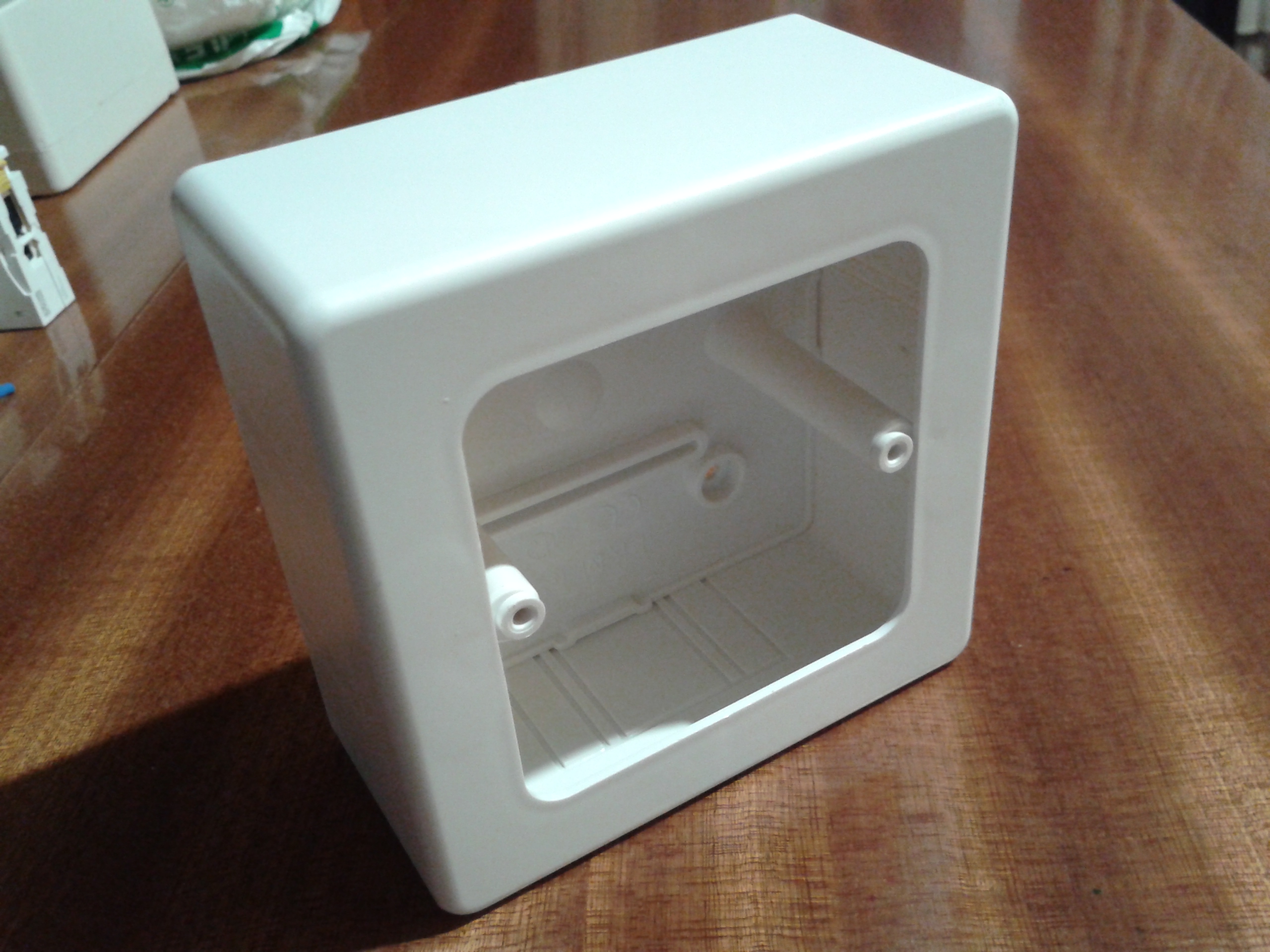

Для тех, кто ищет коробки для открытой установки, и кого мало волнует эстетика.
Хотя это вполне нормально выглядит, просто коробка больше по размеру чем обычно. Потому что она универсальная, на неё помещается рамка 90 × 90 мм, а у большинства серий 80 × 80 мм.
Kopos LKM 45, самозатухающий ПВХ, 850°С.
По сравнению с приведёнными в постах выше ценами на коробки от производителей розеток и выключателей, эти коробки Kopos имеют копеечную цену.
...а есть выключатели сразу для наружного монтажа. В 2 раза тоньше, чем эта коробка.

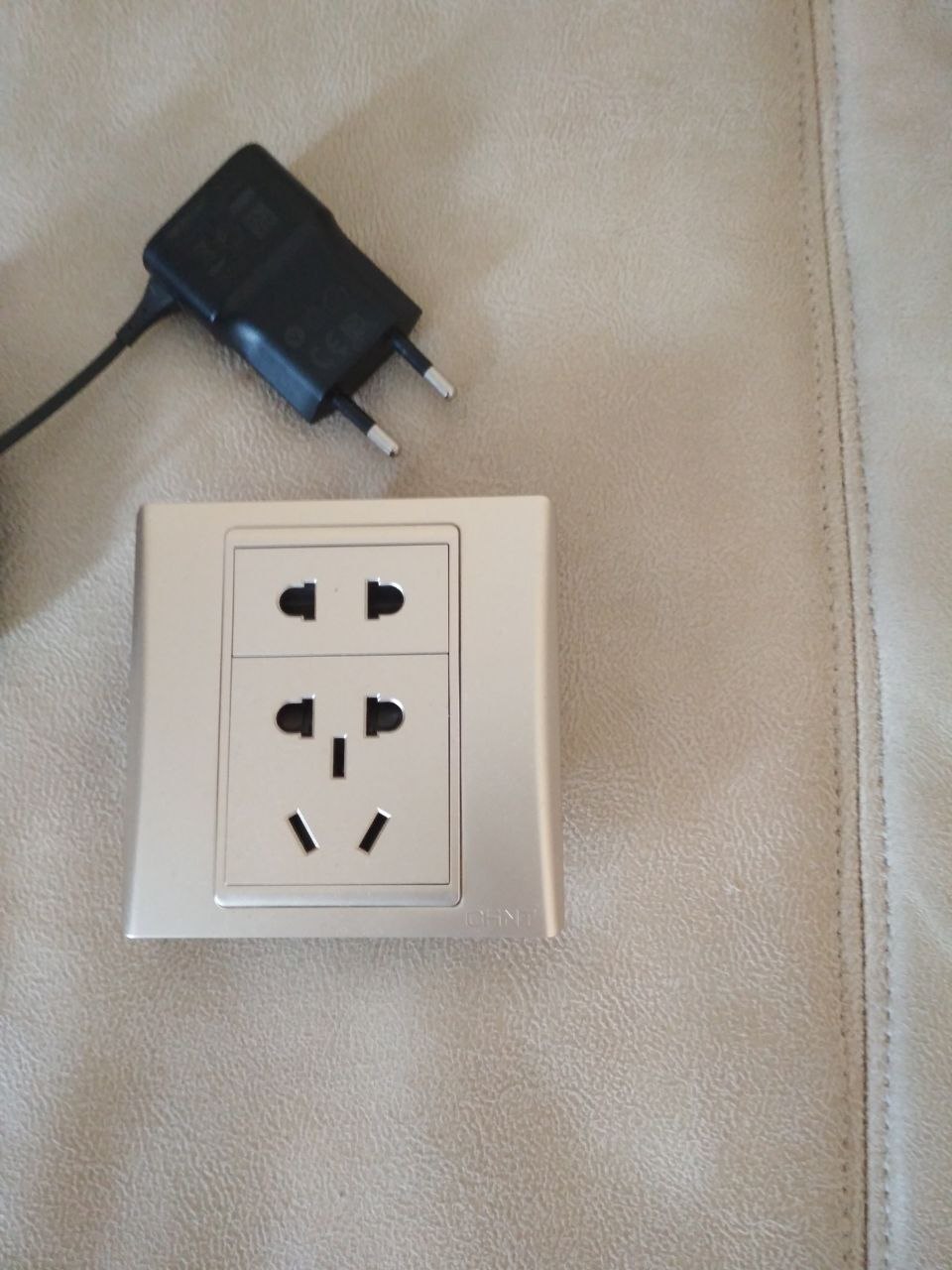

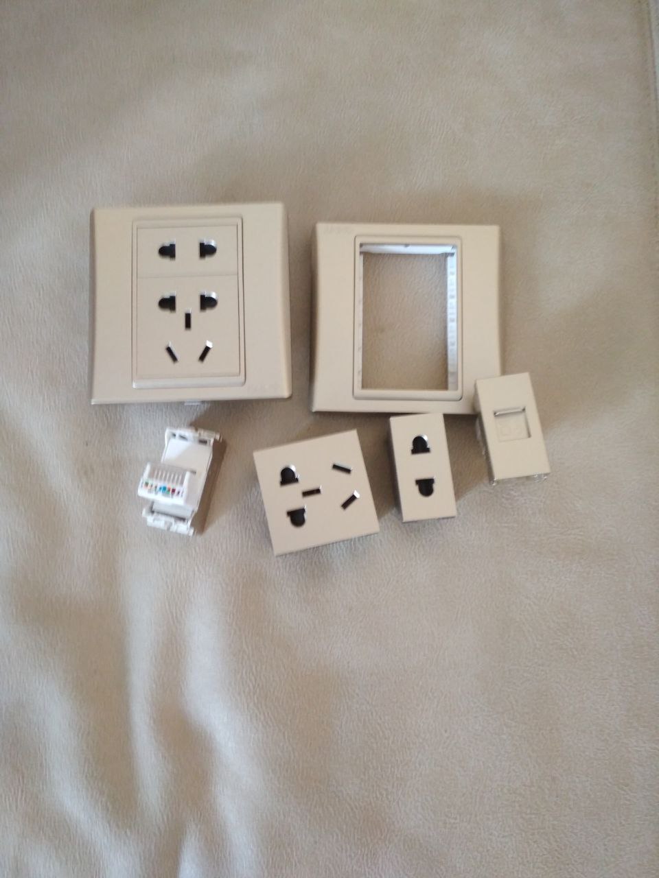

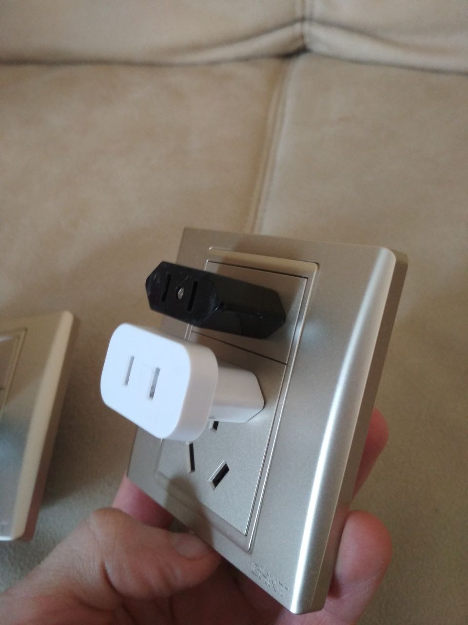

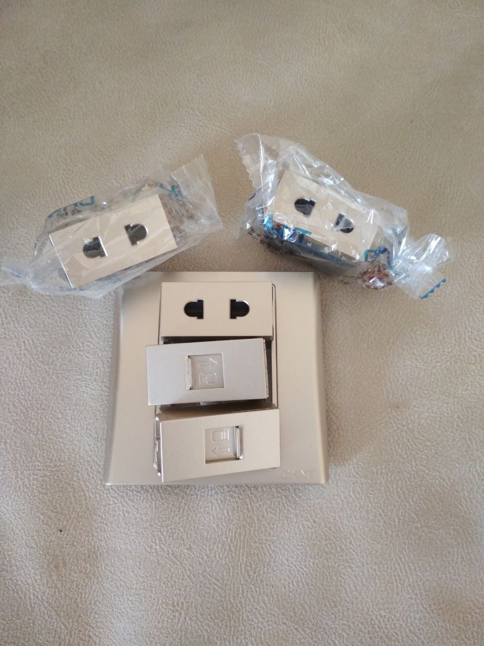

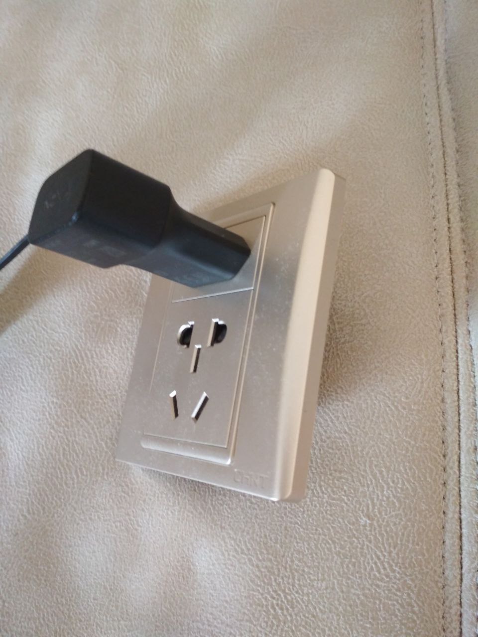

Наконец-то дошли до меня универсальные модульные розетки :), вот кому интересно, что делают в Китае (хочу еще заказать белые и черные и их как зебру с чередованием расположить в одном подразетнике - не обычно :)). Клеммы самозажимные (у Панасоника стащили :)), наша обычная европейская вилка подходит отлично :), а китайская и подавно :), как родное. В одну розетку 86х86 можно подключить 2-3 устройства (сама рамка 1 у.е. + разъем без заземления 1 у.е. + универсальный разъем с заземлением и без заземления 1,7 у.е. ну и сетевая розетка 8 у.е. без цены доставки). Единственное, что не понравилось если смонтировать, потому уже просто так не вытащить (делал усилие, но не хотел ломать). А сейчас еще хочу с ночником встроенным заказать :)

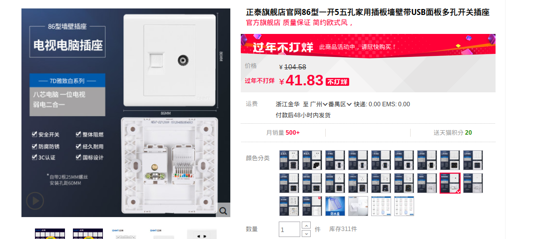

Думал в доме ставить Шнайдер асфора. Вроде добротно и довольно бюджетно. Но что-то не могу найти в ассортименте комбинированную розетку на ТВ кабель и витую пару.
Вот думаю - добавить ещё подрощзетник, для раздельных розеток или вообще воткнуть рядом другого производителя...
Или в корпус одинарной компьютерной вставить ты разъем?
В Асфоре таких розеток нет - выход, это брать одномодульную RJ45 и отдельно купить ТВ коннектор, который стоит вкрутить в свободную заглушку рядом с RJ - разъёмом.
зачем так извращаться?!? :) практически у любого китайского производителя все скомбинировано (я еще понимаю, не покупать розетки, но ТВ коннектор и сетевую?!? это же стандарт одинаковый во всем мире! :)).
Вот нашел за десяок секунд :) цена 41,83 юаня / 7 (или умножаем на 4.28 если хотим в грн. цену понять) 5,97 у.е. + 3 % на конвертацию + доставка (мист экспресс доставляет сейчас по 7 у.е.. за 1 кг. поездом/морем).

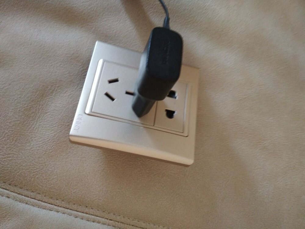

Я не имею понятия отчего в разных уголках земли используется разный тип электрофурнитуры, но всегда обращаю внимание как уродливо выглядят розетки и особенно выключатели в интерьерах голливудских фильмов. Даже в стильных дорогих домах. Прямо как серпом по яйцам...
вы продвигаете китайскую электрофурнитуру. Вижу, что увлеклись. Вижу, что нравится.

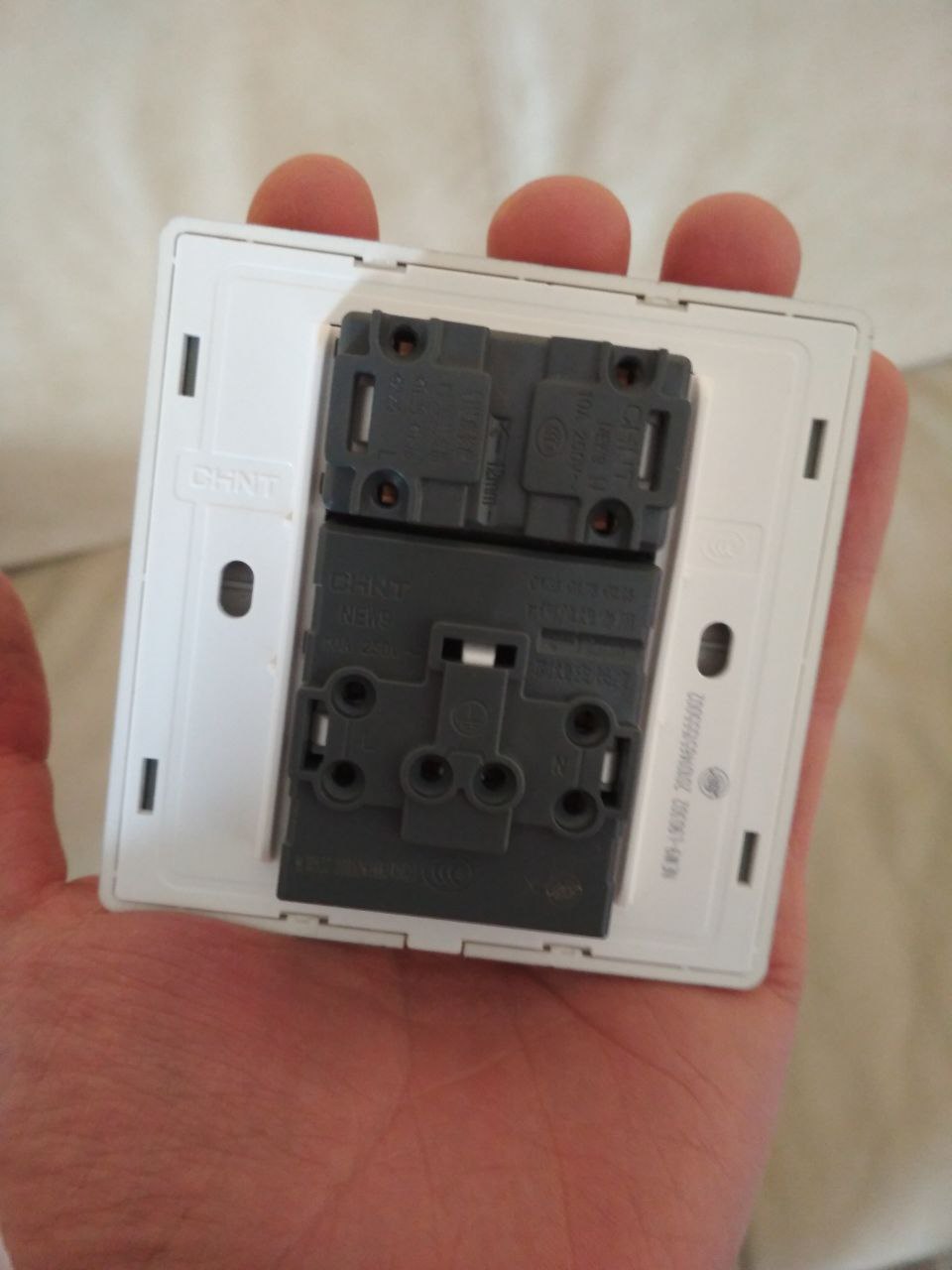

Ну смотрите... я не эстет :)... все, что касается электрики я ценю исключительно функционал. Не сказал бы, что я продвигаю китайские электротовары (фурнитуру) их и так на нашем рынке хватает без меня :) только адаптированны они именно под наш рынок (выглядят по другому) и мы не всегда знаем где это сделано. Вообще любой человек может например Вико из Турции заказать (та же транспортная компания привезет, что и из Китая), но лично я не вижу в этом смысла (не смотря на то, что это дешевле) :)
И кстати самозажимные клеммы, да и шторки во всех розетках есть и у меня.
я бы ставил вопрос по другому :), а есть ли на рынке Украины розетки без шторок? :) а в Китае - нет :)... серьезно ни разу не видел :). Что касается самозажимных клемм, тут возникает второй вопрос - цены? Т.е. совокупно за тежи технологии (а то и лучше) зарубежьем (не важно Китай или нет) предлагают лучше и как правило дешевле.
УЗО или вольтметра нет. Они у меня в щите.
а у меня места в щитке - нет :) и чтобы поставить УЗО мне надо еще щиток покупать или что-то выкидывать... и так и делают :), потому, что не знают про др. варианты (а не знают, потому, что на нашем рынке их и нет :)).
а количество розеток в наших домах вас не напрягает? Когда там где можно обойтись 2-я розетками у нас в ряд ставят 4-5 розеток? это эстетичней? Как по мне это обилие дешевого пластика (не важно китайского/украинского) в интерьере должно быть сведено к минимуму (чтобы взгляд не цеплялся). Красота - это когда меньше не замечаешь, то, что выделяется из интерьера.
...а количество розеток в наших домах вас не напрягает? Когда там где можно обойтись 2-я розетками у нас в ряд ставят 4-5 розеток? это эстетичней? Как по мне это обилие дешевого пластика (не важно китайского/украинского) в интерьере должно быть сведено к минимуму (чтобы взгляд не цеплялся). Красота - это когда меньше не замечаешь, то, что выделяется из интерьера.
Вот это пожалуй единственное касаемо электрофурнитуры, где наши мнения полностью совпадают. Я когда смотрю на свежие отделки в интерьерах форумчан, то просто угораю с 5-6-постовых наборов по три штуки на гостиную... Сам признаться тоже с перепугу в противоположных углах над рабочей поверхностью кухни установил 4 поста (все розетки, задействовано максимум 2:pozor:) и 5 постов (2 выключателя и три розетки, задействовано минимум 2). Никак не мог понять зачем мне больше двух розеток за местами для теликов. На практике достаточно и одной. Но также с перепугу сделал по три.:pozor: Хорошо что не делал абсолютно ненужные мне антенные розетки и зря делал под телики же ЛАН-розетки. По факту вайфай на смартТВ отлично справляется. Во всех остальных местах максимум по две розетки в блоке, большая часть которых никогда не задействованы.:)
я могу сказать :), т.к. у моих родителей там где телевизор именно 4 розетки (3 - электро + 1 антенна от спутниковой - целый розеточный разъем занимает это отверстие с толщиной как карандаш!). А почему так много? 1-а розетка под ТВ приставку, 2-ая под телевизор, 3-я зарядка под мобильный телефон/планшет, а вечером ночник... и это нормально :), не нормально другое. Обычная наша европейская розетка рассчитана на 16 ампер (насколько я понимаю), в нее подключается ТВ приставка (0,1 ампер нагрузка), телевизор (0,2 ампера нагрузка) + зарядка мобилки/ночник/планшета (х.з. сколько пусть тоже 0,1 ампера)... т.е. в общем нагрузка до 1 ампера :) (понимаю, что мощность измеряется в Вт/кВт, но на розетки пишут почему-то амперы и вольтаж). Т.е. имеем избыточную по запасу розетки мощность. А теперь по мелочи, круглый подразетник, но квадратная панель (парадокс!) которая у Вико например около 78х78 мм (из-за формы +/- 1-2 мм), китайский вариант 86х86 (причем такой же подразетник! И это удобно т.к. не нужна коронка, а самое главное в подрозетнике больше места и можно спокойно использовать подразетник как распред коробку, всегда имея доступ для обслуживания проводов и доустановки всяких датчиков или дистанционных переключателей)... т.е. китайская розетка примерно на 8 мм больше, при этом в китайскую розетку можно подключить 2-3 устройства (т.е. это своего рода тройник в одной точке) общей нагрузкой до 10 ампер. Так же и в США в фильмах если присмотреться видно, что у них сдвоенные розетки :), не намного больших габаритов как наша одна европейская розетка :)... т.е. если задуматься, нас заставляют покупать больше пластика который просто уродует интерьер не добавляя никакого функционала. Ну и еще хотел написать про розетку с УЗО у меня не просто в щитке нет места :), мне в частном доме не хочется бегать со 2-го этажа на 1-ый, если сработало УЗО, чтобы включить его в щитке! я ленивый (а родители в электрике не разбираются, они вообще не поймут, что там в щитке подключить) и хочу иметь возможность включать или выключить в том, месте где установлен электроприбор... в наших реалиях для этого мне бы электрик устанавливал мини щиток в этом помещении :), а любой доп. щиток это еще +1 автоматический выключатель (и такая не малая дырень в стене, которая эстетики не добавляет :)) :)... вот так по копеечке в маштабах стройки набегает цена. Да и в целом не редкость когда из-за добавления узо в щиток и автоматов выбирают щиток на 48 и больше модулей (я если честно до сих пор не могу понять как за кусок пластика можно платить по 1500 грн.?!?)! Сам пластиковый щиток уродски выглядит в интерьере, поэтому его прячут куда-то с глаз долой... вообщем в США и Китае розеток меньше (т.к. они сдвоенные или даже на 3 разъема), но они установлены чаще (и это удобней! т.к. не только не требует тройников, но и как правило удлинителей). Мы просто со своим укладом жизни не можем принять их уклад жизни (который очень рациональный!).

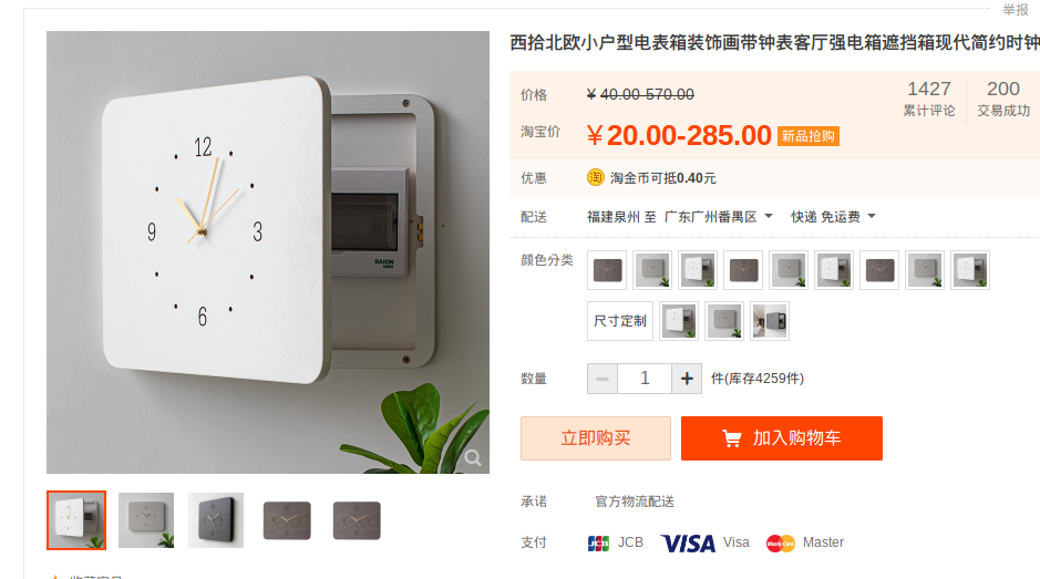

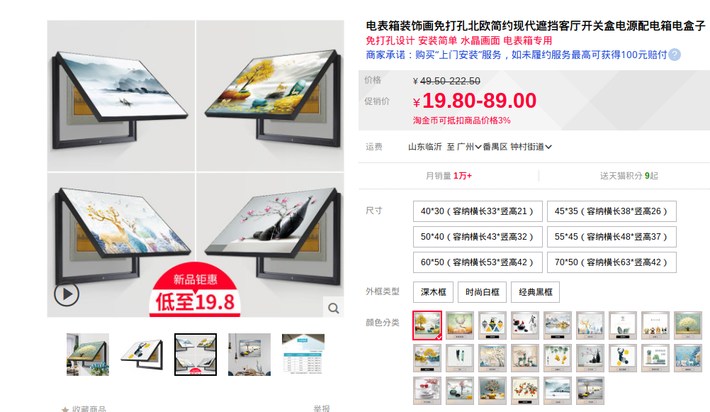

Вот кстати для себя нашел лайфхак, как убрать с глаз долой этот уродский электробокс... у нас такого простого решения не видел (надо изучать культуру др. стран!) :). А всего-то надо распечатать семейное фото или любимую картину (сделав на коленке из подручных материалов раму), ну или часы разместить, а нишу под электрику сделать из негорючих материалов, закрыв этой картиной (и дешевле и красивее. Дин рейка и ее крепление стоит копейки).
