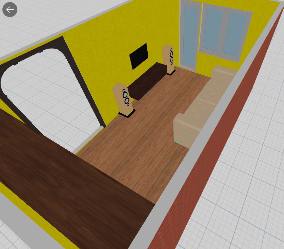

прочитал что акустическая это, я по другому ее представлял, я вот ломаю голову куда спрятать провода от акустики, просто если колонки будут на полу по бокам от подвесной тумбы, а телек висеть на стене, то оно как то не красиво будет если по стене вверх к телеку будут идти провода, ведь розетки по сути для телека должны быть за ним, может подскажите как бы такое реализовать ? :)
для наглядности на днях рисовал
[ATTACH]565755[/ATTACH]
в стену, в пол на стадии ремонта закладываются пластиковые электротехнические трубы, потом в них затягиваете необходимые вам кабеля.
Когда нет возможности заштробиться, применяют декоративные короба. Выбор за Вами.
а случаем у вас нет фотографии сделанной такой работы ? просто я не знаю сколько акустич розеток нужно и как их расположить исходя из скрина выше, и не в курсе все ли электрики это знают, и будет ли знать тот который у меня работать будет
