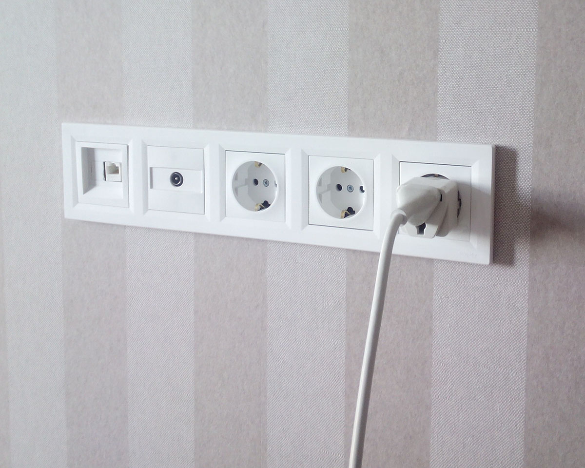

Выбираю бюджетную фурнитуру для нв6ой квартиры (розетки, выключатели всевозможные). Что посоветуете? Смотрел на Schneider Asfora, но в Епике посоветовали Lezard Deriy. Мол качество тоже, но монтаж удобней - на винт крепятся.
Основные требования - возможность размещения вертикальных рамок, наличие пятерных рамок, наличие в цветовой гамме белого и кремового/желтоватого....желательно наличие розеток с защитой от детей.
