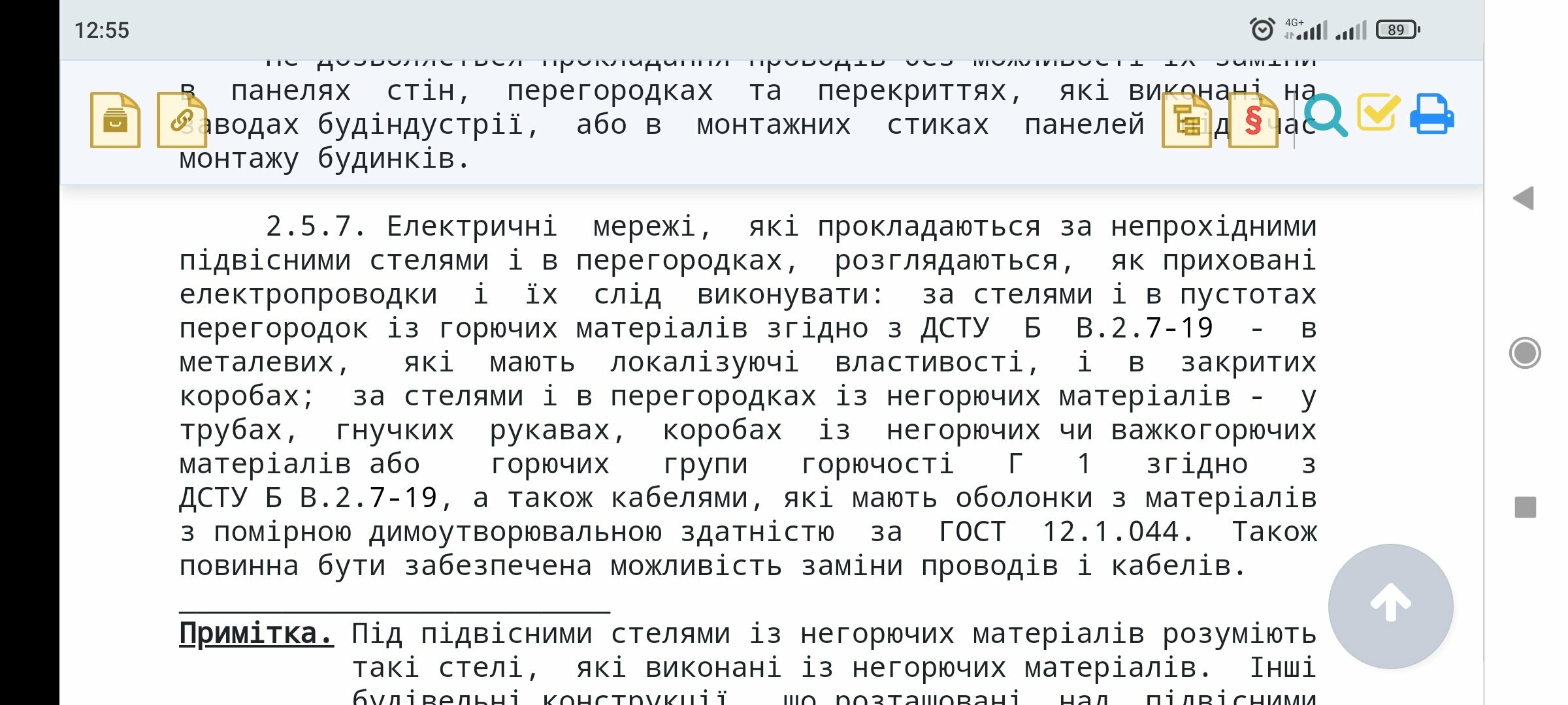

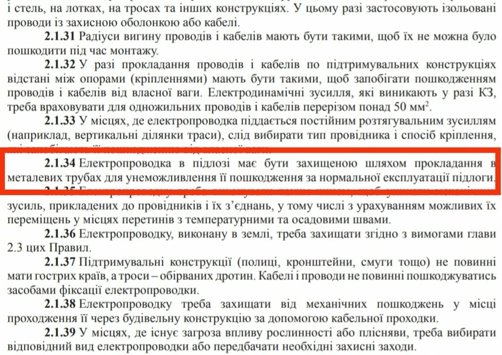

Звертаю увагу шановних колег, що в жодному з документів не йде мова про підлоги. Виключно стелі та стіни. Мабуть то не просто помилка авторів, як гадаєте?
14 минут назад, Vladdi сказал:
ПУЕ розділ 2 "Терміни та визначення понять":

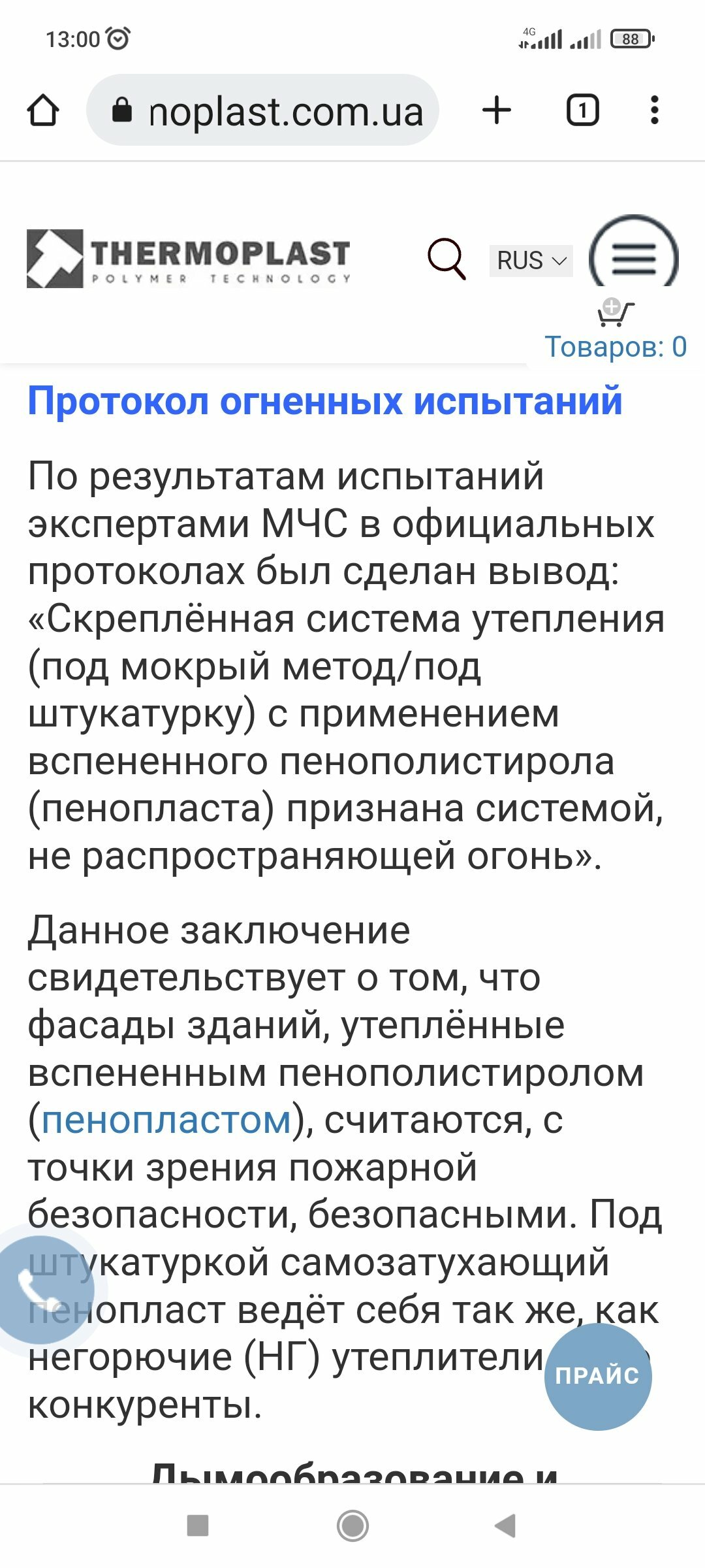

Тут же побачив протокол вогняних випробувань. Кому лінь перечитувати весь протокол, дам коротку "вижимку".
Всередині кімнати  розводили вогонь. На стіни ззовні нанесена клейова суміш (8-10мм) і на неї наклеєний ППС, який наступним шаром було нанесено армуючий захисний слой. Віконні отвори були захищені мінеральною ватою.
Висновок експертизи - вогонь всередині приміщення зовнішній системі утеплення шкоди не приніс:
Із цього робиться висновок, що фасади із ППС є пожежо-безпечними.
А на форумі із цього висновку робиться черговий висновок про те, що "ППС негорючий" 😜

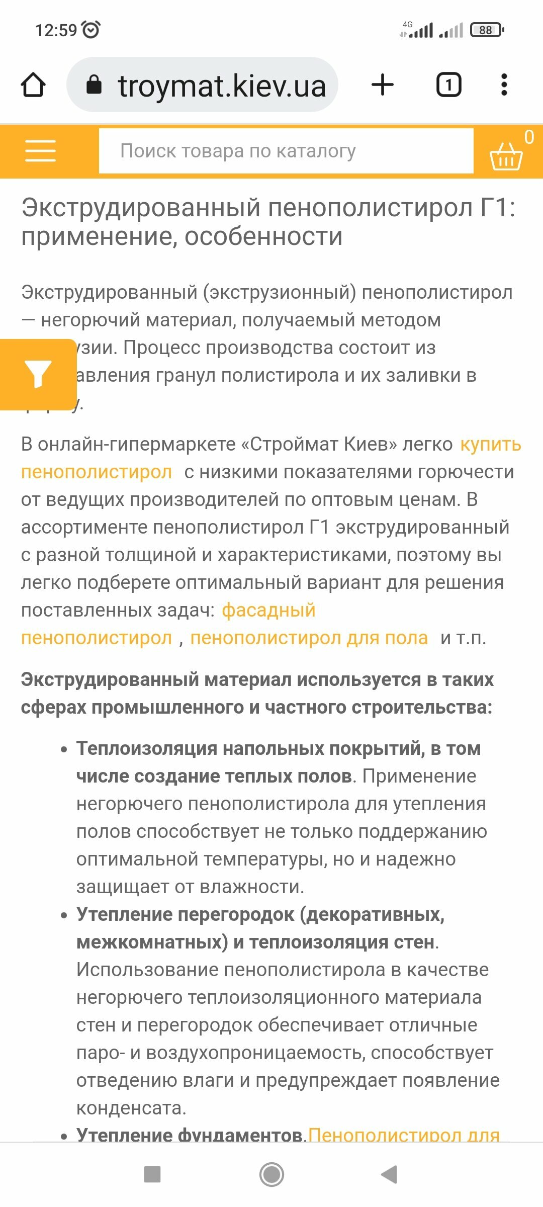

А ну фамілію його в студію, того хто стверджує, що пінопласт негорючий!)))

2. Щодо прокладання кабелів в підлозі, з точки зору вимог по механічному захисту - однозначно сказано в металевих трубах (чесно, я особливо не звертав на це увагу, але більше згоден, ніж ні).

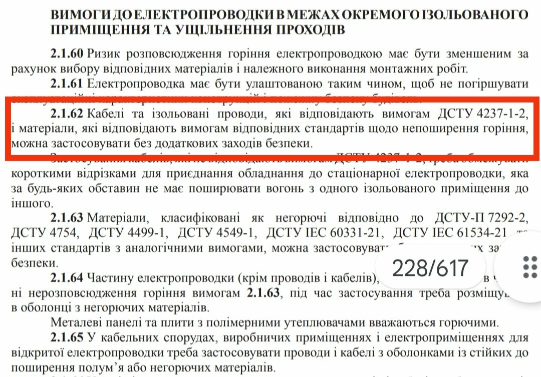

Щодо пожежної безпеки, то я як мав свій погляд, так і маю, згідно останніх вимог і тлумачень.
Ключове у виділеному 2.1.62: "матеріали, які відповідають вимогам щодо непоширення горіння"
Зауваж - не система матеріалів, про яку ти вказував вище, а саме матеріали, з яких виготовлена ця система.
Тобто, система фасаду (у прикладі вище) складається із стіни, клею, ППС, мінвати, штукатурки і т.д. І кабель на підлозі не закривається системою із стіни, клею, ППС і т.д., а закривається матеріалом.
