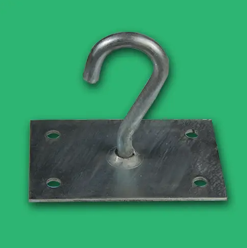

TaurosRMK Опубліковано: 27 жовтня 2023 Поділитись Опубліковано: 27 жовтня 2023 (змінено) Як по правильному прокласти кабель в утеплювачі чи краще хай буде поверх нього? На фасаді висить лічильник, біля нього буде невеликий розподільчий щиток, де ввідний кабель буде розбито на 2 лінії (будинок і все інше), а також заведена лінія від генератора. Це вже 3 провода, можливо ще щось додатково, але не більше 4-х проводів січенням 2,5-4,0. На даний момент від того щитка буде тільки ввідний кабель в будинок 3х4, а всі інше пізніше. Один кабель можна і в гофрі поверх фасаду прокласти, але коли їх буде 3-4, то вже не дуже гарно буде дивитися така "лінія" з 4-х гофро труб. Це при умові що кожен провід в окремій гофрі. Тут які варіанти я бачу, взяти гофру більшої товщини і засунути туда 3-4 провода, але це буде напевно 32мм гофра, хоча не така й товста. Так можна робити, в одну гофру декілька кабелів? Варіант другий, кожен кабель в окремій гофрі, але всі вони в коробі, буде більш-менш нормально виглядати. Але тут потрібен широкий короб, на 4 гофри 20мм треба 80мм короб, а вони йдуть розміром 80х40, а хотілося б 80х20(25). Хоча можна попробувати всунути в 40х40, якщо влізе. Ще третій варіант, прокласти кабель просто в коробі, без гофри, не потрібен короб великого розміру, думаю якийсь 30х20 мав би підійти під 4 провода. Знову ж таки питання, чи можна так прокладати кабель? Це по варіантах якщо поверх фасаду, а якщо сховати в утеплювач, то як? Кожен кабель в окремій трубі чи одна для всіх (мається на увазі гладка ПВХ труба, не гофра)? Змінено 27 жовтня 2023 користувачем TaurosRMK Посилання на коментар Поділитися на інших сайтах More sharing options...
Firetuf Опубліковано: 27 жовтня 2023 Поділитись Опубліковано: 27 жовтня 2023 41 минуту назад, TaurosRMK сказал: Як по правильному прокласти кабель в утеплювачі чи краще хай буде поверх нього? На фасаді висить лічильник, біля нього буде невеликий розподільчий щиток, де ввідний кабель буде розбито на 2 лінії (будинок і все інше), а також заведена лінія від генератора. Це вже 3 провода, можливо ще щось додатково, але не більше 4-х проводів січенням 2,5-4,0. На даний момент від того щитка буде тільки ввідний кабель в будинок 3х4, а всі інше пізніше. Один кабель можна і в гофрі поверх фасаду прокласти, але коли їх буде 3-4, то вже не дуже гарно буде дивитися така "лінія" з 4-х гофро труб. Це при умові що кожен провід в окремій гофрі. Тут які варіанти я бачу, взяти гофру більшої товщини і засунути туда 3-4 провода, але це буде напевно 32мм гофра, хоча не така й товста. Так можна робити, в одну гофру декілька кабелів? Варіант другий, кожен кабель в окремій гофрі, але всі вони в коробі, буде більш-менш нормально виглядати. Але тут потрібен широкий короб, на 4 гофри 20мм треба 80мм короб, а вони йдуть розміром 80х40, а хотілося б 80х20(25). Хоча можна попробувати всунути в 40х40, якщо влізе. Ще третій варіант, прокласти кабель просто в коробі, без гофри, не потрібен короб великого розміру, думаю якийсь 30х20 мав би підійти під 4 провода. Знову ж таки питання, чи можна так прокладати кабель? Це по варіантах якщо поверх фасаду, а якщо сховати в утеплювач, то як? Кожен кабель в окремій трубі чи одна для всіх (мається на увазі гладка ПВХ труба, не гофра)? Зробіть одну закладну металеву трубу і не партеся) Посилання на коментар Поділитися на інших сайтах More sharing options...

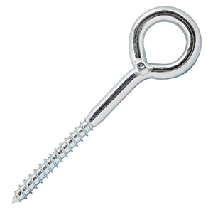

TaurosRMK Опубліковано: 27 жовтня 2023 Поділитись Опубліковано: 27 жовтня 2023 (змінено) 10 хвилин тому, Firetuf сказав: Зробіть одну закладну металеву трубу і не партеся) Добре, а з варіантів поверх утеплювача? Одна гофра на всі кабелі, для кожного окремо, чи в один короб, чи щось інше? І на додачу... Гак для СІП був закріплений на фасаді анкерами до цегли. Але утеплюючи пінопластом 150мм той гак повністю ховався в утеплювач. Прийшлося б робити якусь нішу під нього і скоріш за все СІП дуже сильно впирався б в утеплювач в районі гаку. Тому я гак зняв а СІП закріпив на звичайний гак для дерева в балку, яка йде поруч, так тимчасово висить. Напевно наступного тижня буде монтуватися лічильник на фасад і хочу знати як кріпити СІП, чи потрібно знову на гак до фасаду, чи можна на гак в дерево (балку)? Тому що є в наявності гвинт з кольцом по дереву напевно 10х120(140) розміру, можна кольцо прорізати щоб затискач від СІП вставити і так змонтувати. А якщо кріпити на той самий гак який був, то потрібні анкери десь так 250мм довжини, а це прийдетсья замовляти в тому ж епіцентрі. Але якщо можна на гак до дерев'яної балки закріпити, то немає сенсу анкери замовляти. Або ж можна до тої ж балки гак який був закріпити на глухарі. Напевно це буде залежати від електрика, який це буде робити, але якщо я куплю анкери, а він потім скаже "так можна до балки закріпити", то нафіг мені здалися ті анкери 😄 Прихований текст Змінено 27 жовтня 2023 користувачем TaurosRMK Посилання на коментар Поділитися на інших сайтах More sharing options...
Firetuf Опубліковано: 27 жовтня 2023 Поділитись Опубліковано: 27 жовтня 2023 31 минуту назад, TaurosRMK сказал: Добре, а з варіантів поверх утеплювача? Одна гофра на всі кабелі, для кожного окремо, чи в один короб, чи щось інше? Ок. Тоді в один глухий металевий короб. Посилання на коментар Поділитися на інших сайтах More sharing options...
Firetuf Опубліковано: 27 жовтня 2023 Поділитись Опубліковано: 27 жовтня 2023 32 минуты назад, TaurosRMK сказал: Напевно наступного тижня буде монтуватися лічильник на фасад і хочу знати як кріпити СІП, чи потрібно знову на гак до фасаду, чи можна на гак в дерево (балку) 1. Це тільки ви знаєте, яке там буде навантаження, і від цього відштов***теся. 2. СІП обов'язково через "горіхі". Посилання на коментар Поділитися на інших сайтах More sharing options...
TaurosRMK Опубліковано: 27 жовтня 2023 Поділитись Опубліковано: 27 жовтня 2023 52 хвилини тому, Firetuf сказав: Тоді в один глухий металевий короб Для уточнення, кожен провід в гофру і все в один короб, чи без гофри? 🙂 1 година тому, Firetuf сказав: Це тільки ви знаєте, яке там буде навантаження, і від цього відштов***теся. Тобто можна і в балку закрутити, ок. Думаю того гвинта з кольцом з головою вистачить, на крайній випадок можна гак який був можна до балки прикрутити. 1 година тому, Firetuf сказав: СІП обов'язково через "горіхі". Це ви скажіть нашим електрикам, які сіп напряму в лічильник заводять (якщо він на вулиці), а від лічильника вже мідь. Посилання на коментар Поділитися на інших сайтах More sharing options...
Firetuf Опубліковано: 27 жовтня 2023 Поділитись Опубліковано: 27 жовтня 2023 2 часа назад, TaurosRMK сказал: Це ви скажіть нашим електрикам, які сіп напряму в лічильник заводять (якщо він на вулиці), а від лічильника вже мідь. Так можна, якщо пряме підключення. Але тоді захист проводу обов'язково до автоматів/лічильника. 2 часа назад, TaurosRMK сказал: Для уточнення, кожен провід в гофру і все в один короб, чи без гофри? Все разом, можна і без гофри, у випадку, глухого металевого лотка. 1 Посилання на коментар Поділитися на інших сайтах More sharing options...
