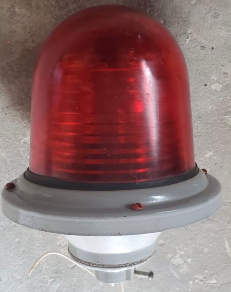

Фрай Опубліковано: 17 грудня 2023 Поділитись Опубліковано: 17 грудня 2023 Та ні, хлопці, який смартфон, тут потрібен простий сигналізатор-лямпочка, яка загоряється кожного разу при вмиканні насоса і гасне при вимиканні. Сидить собі моя бабця в інсті і горить-бликає лампочка, то їй же дійде чого вона горить коли я нічого не роблю? Бо датчики затікання то я встановив, але ж не всюди, а ще й водорозбір літом коли там щось тьху-тьху-тьху раптом трапиться. я думав, що є щось подібне коли на автоматі піднімається зростає струм, а як ні то буду довбати. тут ще питання де ставити? ) колись придбав червоний аеродромний ліхтар Ото мабуть його і поставлю десь біля кесону скважини, саме оптимальне місце! Щоправда тягнути провід далеко, але то вже дрібниці. Посилання на коментар Поділитися на інших сайтах More sharing options...
mib Опубліковано: 17 грудня 2023 Поділитись Опубліковано: 17 грудня 2023 (змінено) 26 минут назад, Фрай сказал: Ото мабуть його і поставлю десь біля кесону скважини, саме оптимальне місце Главное что бы соседи в обморок не упали хорошо что вам школьный звонок не достался Скважина же включается пару раз в час как минимум, думаю вам самому эта лампа довольно быстро надоест можно кстати на реле давления паралельно приспособить какой то сонофф бейсик в нем настраиваются пуш уведомления будет опять таки телефон блымать когда скважина включилась точнее когда реле давления питание на насос подало хотя не вру оно пушит когда выключится Змінено 17 грудня 2023 користувачем mib 2 1 Посилання на коментар Поділитися на інших сайтах More sharing options...
Фрай Опубліковано: 17 грудня 2023 Поділитись Опубліковано: 17 грудня 2023 1 час назад, mib сказал: Главное что бы соседи в обморок не упали От чего? Он же беззвучный. ) надо только переделать лампочку, там стоит байонетного типа 1 Посилання на коментар Поділитися на інших сайтах More sharing options...
mib Опубліковано: 17 грудня 2023 Поділитись Опубліковано: 17 грудня 2023 22 минуты назад, Фрай сказал: От чего? Он же беззвучный. ) надо только переделать лампочку, там стоит байонетного типа Ну эпизодически включается красная лампа может вы рептилоидам сигнал подаете Еще до войны мои соседи подшучивали что у меня вертолетная площадка, по периметру на заборе стоят фонарики, сейчас они заросли туями да и привыкли 1 Посилання на коментар Поділитися на інших сайтах More sharing options...
Фрай Опубліковано: 17 грудня 2023 Поділитись Опубліковано: 17 грудня 2023 На початку війни у нашій самообороні хотіли змусити всіх прикрити червоні блималки на лічильниках бо схожі на «мєткі». Ладно, дякую всім за обговорення, доведеться тягнути провід Якраз сьогодні надибав ще один зайвий подовжувач 4х2.5, навіть не думав, що у мене за життя їх стільки накопичилось різних. 2 Посилання на коментар Поділитися на інших сайтах More sharing options...
