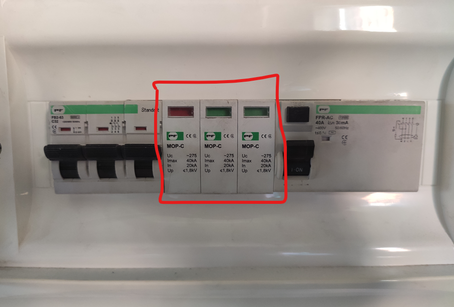

AnMig Опубліковано: 16 липня 2024 Поділитись Опубліковано: 16 липня 2024 (змінено) Дякую. Так розумію, що ніхто з тутешніх не бігає і не відключає прилади із розеток під час сильної грози. Натомість використовують ПЗІПи... Чи не всі? Якщо все ж не всі, то як уберігаєтесь? Питання - те що у мене на фото, це воно? Червоне означає, що мені треба замінити весь пристрій, чи це лише означає що перша фаза незахищена? Нею (першою фазою) не користуюся, вона підключена лиш до ПЗВ що зправа і далі нікуди. Змінено 16 липня 2024 користувачем AnMig Посилання на коментар Поділитися на інших сайтах More sharing options...
Vikingua Опубліковано: 16 липня 2024 Поділитись Опубліковано: 16 липня 2024 Червое - воно вже спрацювало і фаза не захищена Ці блочки замінюються окремо по 1 штуці, всі 3 разом не обов'язково міняти 1 1 Посилання на коментар Поділитися на інших сайтах More sharing options...
