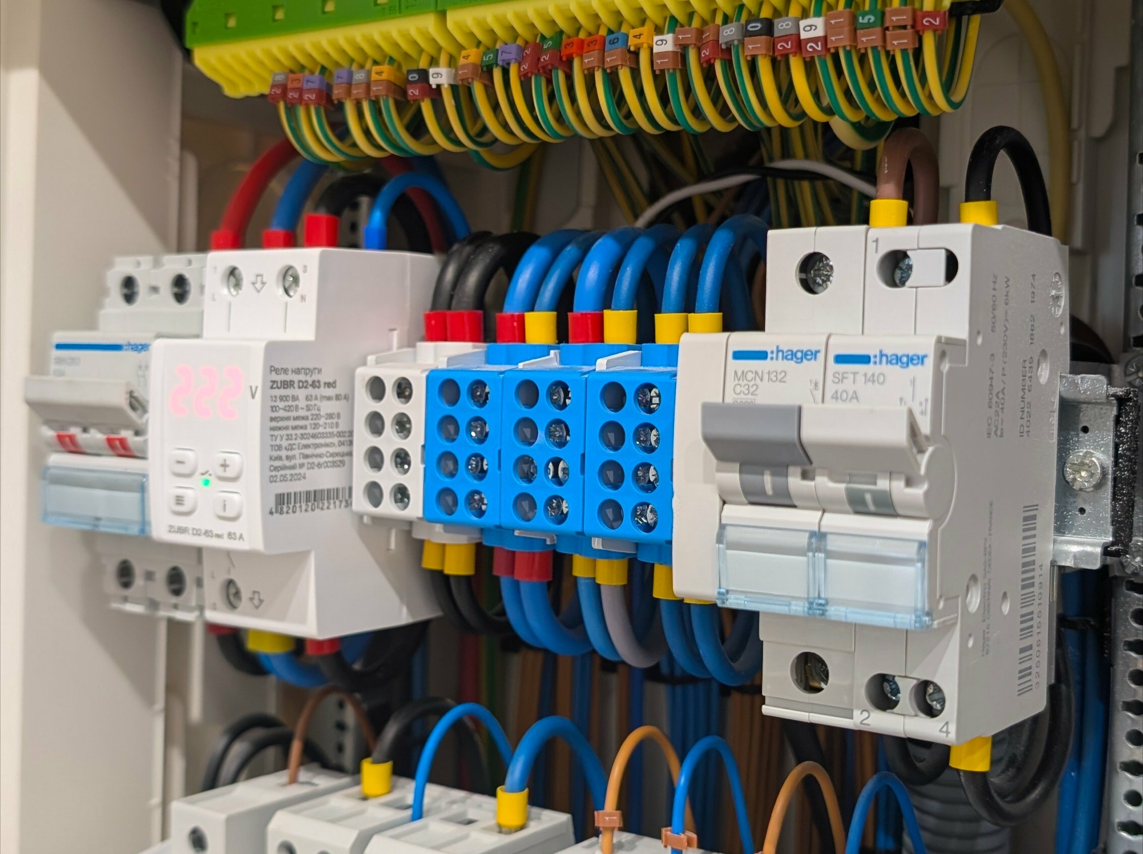

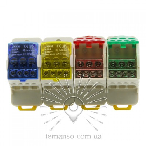

Ihor Chumak Опубліковано: 24 січня 2025 Поділитись Опубліковано: 24 січня 2025 А порадьте ще тоді клемники для щитка. На дін-рейку. Для з'єднання 2*10 мм кв. + 3*6мм кв. Але щоб поменше місця займали. Чи існує такий клемник шириною в 1 модуль? Якщо таке можна реалізувати 2-ма модулями і з'єднати їх перемичкою, теж буде ок. Запитую конкретні назви моделей. Бо щось не гуглиться нічого путнього. 1 Посилання на коментар Поділитися на інших сайтах More sharing options...
Humanite Опубліковано: 24 січня 2025 Поділитись Опубліковано: 24 січня 2025 13 хвилин тому, Ihor Chumak сказав: Так, це зрозуміло. В цьому плані все зроблено нормально - до кожного блоку розеток/вимикачів протягнув окрему лінію. Питання тільки, як його скомутувати у щитку. 1 Посилання на коментар Поділитися на інших сайтах More sharing options...
Humanite Опубліковано: 24 січня 2025 Поділитись Опубліковано: 24 січня 2025 (змінено) 6 хвилин тому, Ihor Chumak сказав: А порадьте ще тоді клемники для щитка. На дін-рейку. Для з'єднання 2*10 мм кв. + 3*6мм кв. Але щоб поменше місця займали. Чи існує такий клемник шириною в 1 модуль? Якщо таке можна реалізувати 2-ма модулями і з'єднати їх перемичкою, теж буде ок. Запитую конкретні назви моделей. Бо щось не гуглиться нічого путнього. Ви про таке? Блок розподільчий на DIN-рейку 80A LMA2663 Змінено 24 січня 2025 користувачем Humanite 1 1 Посилання на коментар Поділитися на інших сайтах More sharing options...

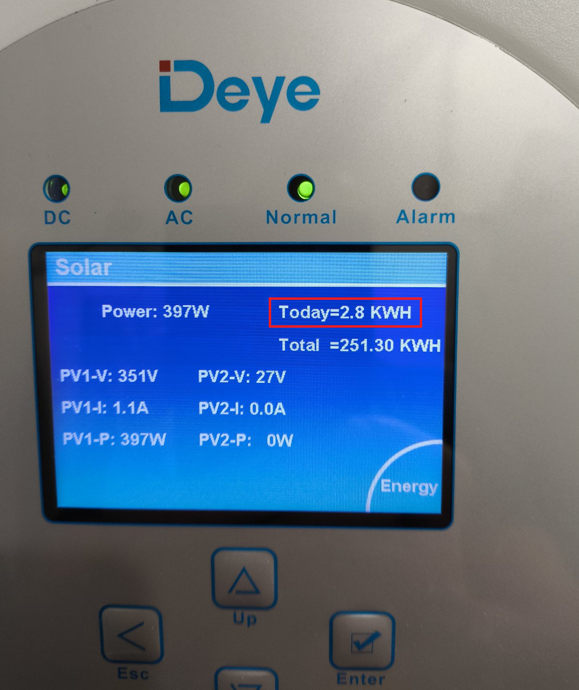

Vikctor Опубліковано: 24 січня 2025 Поділитись Опубліковано: 24 січня 2025 (змінено) 26 минут назад, Humanite сказал: З 20 кВт СЕС взимку якщо отримаєте 2-3 кВт*год на добу, то зігрітися буде замало. А от влітку 200 кВт*год на добу навіть з постійним заряджанням тесли буде забагато. Так приємно спілкуватися зі знавцем у всіх питаннях. На фото показники моєї генерації за сьогодні на цю мить. В мене менше 10кВт СЕС і стрінгі і близько не на південь, що саме в цю пору року великий мінус. У вас як там сьогодні сонячно? Бо мій будинок в 10-12км від вашого. Стосовно літа - 20кВт СЕС людина при тямі без підключення ЗТ не встановлюватиме. Спойлер 26 минут назад, Humanite сказал: Не зайві, а використовуються в той час, коли є зовнішня електрика. Це різні речі. А тепер уявить, що не у відпустку сюди приїхали, а постійно мешкаєте. Ну рік отак пристосовуватися, ну два, а потім все ж думки дійдуть до того, що на хвилі максимально низьких цін на ліфер та панелі можна зарезервувати більше 2кВтг і не задовільнитися тільки світлом та холодильником. 26 минут назад, Humanite сказал: Так. На освітлення, безпеку та холодильники достатньо 2 кВт потужності. Я так прожив майже рік. Манав я таку достатність. 26 минут назад, Humanite сказал: А стосовно ТТ для опалення, то дійсно, він кращий за панелі. Та і для світла краще - головне встановити його посередині вітальні і дверцята не зачиняти. Змінено 24 січня 2025 користувачем Vikctor 1 Посилання на коментар Поділитися на інших сайтах More sharing options...

Vikctor Опубліковано: 24 січня 2025 Поділитись Опубліковано: 24 січня 2025 1 час назад, Humanite сказал: Ну то за відсутності сонця взимку в Україні нема сенсу в сонячному резервуванні. Це дійсно не на Кіпрі де 330 днів сонячно. Там - сенс є. Та і електрика там набагато дорожча. Вас наче ніхто не переконує встановлювати СЕС. Але якщо таки подивитись вгору, то може помітите як на дахах навколо за останні півроку раптом з'явилися панелі. Причому ніколи раніше такої динамики я не бачив. І ми якось без ваших порад вирішимо чи вартувало їх встановлювати чи ні. 1 час назад, Humanite сказал: А багато хто не мав і того. жив і свічкою. Я повинен вам співчувати чи їм? Взагалі то я вважав, що ви тільки зажмуреним свинособакам співчуваєте. В будь-якому разі мені ваші співчуття точно не потрібні. Але запропонувати тим хто живе зі свічкою встановити ТП котел це оригінально. Бо всім відома нереальна дешевизна ТП та їх обв'язки. 2 1 Посилання на коментар Поділитися на інших сайтах More sharing options...

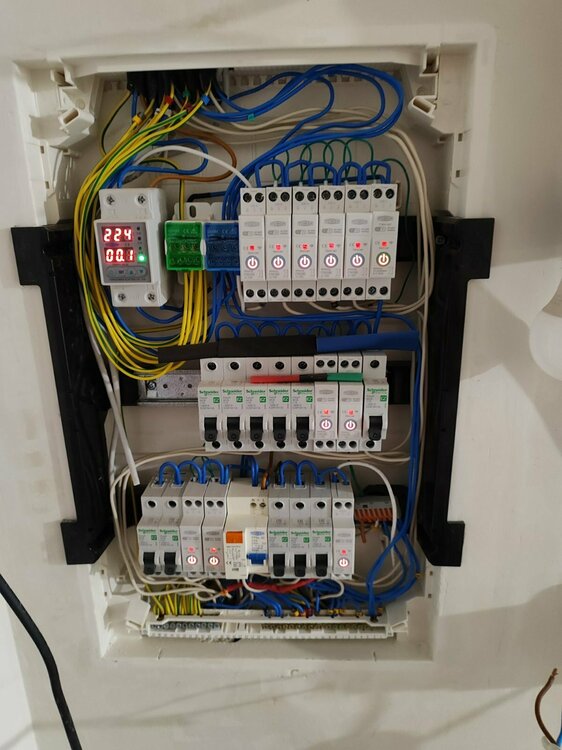

AndryG Опубліковано: 24 січня 2025 Поділитись Опубліковано: 24 січня 2025 (змінено) 13 годин тому, Ihor Chumak сказав: Панове, потрібна порада. Не хочеться плодити зайву тему, і ніякої підходящої теж не знайшов. Запитаю тут. Я зараз на етапі прокладання кабелів. У будинку електричне опалення, електрична плита. Буде примусова вентиляція - вентмашина та обігрівач, кондиціонери. Планую колись поставити СЕС на 20 кВт. Думаю, чи варто розділяти електричні лінії? Розетки, освітлення, кухню - через інвентор, щоб було резервне живлення. А всі нагрівачі та вентиляцію - відразу до ввідного кабелю повз інвентор. Все одно акумуляторів не них вистачить. Якщо пропаде електрика - воно вимкнеться саме і не треба буде бігати все вимикати вручну у разі блекауту. Хоча, здається, війна йде до завершення. І блекаутів, сподіваюся, вже не буде. Але ж хто його зна, що може ще трапитися?.. З іншого боку, має сенс підключати вентмашину та кондиціонери до інвентора, щоб влітку не витрачати на них електроенергію з мережі. Хто як собі зробив? Тим самим займаюсь. Але вже кабелі під штукатуркою. Я вирішив піти на компроміси з кабелем: розбив розетки на кілька груп, до кімнат в коробки потягнув 3*1,5. Далі до компьютерних розеток 3*1,5 і на всі інші 2*1,5. В кухню завів дві групи 3*1,5 плюс окремо холодильник, духовка, плита. Майже всі розетки по хаті без PE - я не знайшов приладів з РЕ, що туди будуть вмикатися. Так у мене вийшло доволі багато кабеля але дешевого. Не бачу приводу тягнути 2,5мм2 у спальню/дитячу. Не знаю, що там можна увімкнути на таку потужність. Буде стояти інвертор 6кВт, сонце, акуми, три зони лічильник. Всіх "спірних" споживачів вирішив вивести через 1-0-2 перемикачі до чи після інвертора. Хочу у дворі сварку увімкнути - перемкнувся і вари... є сонце - хай все працює на підмісі, сталось так і пропало раптом світло - хай все з акумів працює, прийшли блекаути - перемкнув частину для економії заряду. Перемикачі одно полюсні - багато місця не займуть у щитку і звільнять у гаманці. А ще світло протягнув зіркою і на вимикачи виту пару 2*2*0,5. Але це вже "закриваю гештальт" з молодості І остання порада: щит, що ви вирішили взяти, малий - ставте більший, а краще два. 100% Змінено 24 січня 2025 користувачем AndryG 2 Посилання на коментар Поділитися на інших сайтах More sharing options...
Chatter Опубліковано: 25 січня 2025 Поділитись Опубліковано: 25 січня 2025 3 часа назад, AndryG сказал: Майже всі розетки по хаті без PE - я не знайшов приладів з РЕ Ух ти-ж, мамина квіточка, не знайшла вона... Цитата А ще світло протягнув зіркою і на вимикачи виту пару 2*2*0,5 О! Флешь-рояль! Кунсткамера, блдь. 5 3 Посилання на коментар Поділитися на інших сайтах More sharing options...
allanek Опубліковано: 25 січня 2025 Поділитись Опубліковано: 25 січня 2025 6 годин тому, AndryG сказав: Я вирішив піти на компроміси Моє глибоке переконання стосовно компромісів - тільки не з електрикою. В нас було розбито на групи все, це дуже зручно, особливо на кухні. 6 годин тому, AndryG сказав: Буде стояти інвертор 6кВт, сонце, акуми, три зони лічильник. Всіх "спірних" споживачів вирішив вивести через 1-0-2 перемикачі до чи після інвертора. Хочу у дворі сварку увімкнути - перемкнувся і вари... є сонце - хай все працює на підмісі, сталось так і пропало раптом світло - хай все з акумів працює, прийшли блекаути - перемкнув частину для економії заряду. Ділянка тільки на електриці. Ставили СЕС в 2021 році. Без акумів( не було потреби), але інвертор вміє , сам по собі, при відключенні світла та наявності сонця, давати 3кВт. І це не багато.Тому вибір був ретельний, що залишити на "сонці" в разі відключення світла. З початком навали в нас відключення були, але не такі жорсткі, як в інших людей. Тож обходились без акумів. Якби не продали будинок, то додали б їх обов'язково. На 3кВт "сонця" "посадили" свердловину, всі вимикачі світла, розетки, звісно, що холодильники (2шт) та СВЧ, бо вона не тільки розігріває, ще і варить, і пече , тож вибір був на користь СВЧ, а не варильної поверхні. До речі, ворота теж були на тих 3кВт. І ще поставили перекидний автомат на бойлер. Якщо б так сталось, що його потрібно нагріти, то вимикається все що "сидить" на тих 3кВт та гріється бойлер, бо він тягне 2кВт. Я це все до чого кажу? Дійсність трохи відрізняється від того, на що розраховуєш в теорії. Добре, якщо потім можна скорегувати "хотелки" і добре, якщо ретельно продумано, що та як розбивати на групи. 1 Посилання на коментар Поділитися на інших сайтах More sharing options...
Energon Опубліковано: 25 січня 2025 Поділитись Опубліковано: 25 січня 2025 (змінено) 18 часов назад, Ihor Chumak сказал: А порадьте ще тоді клемники для щитка. На дін-рейку. Для з'єднання 2*10 мм кв. + 3*6мм кв. Але щоб поменше місця займали. takel.ua/klema-mtb-2h25-2h16-sirij Змінено 25 січня 2025 користувачем Energon 2 1 Посилання на коментар Поділитися на інших сайтах More sharing options...

igorrius Опубліковано: 25 січня 2025 Поділитись Опубліковано: 25 січня 2025 11 часов назад, AndryG сказал: Далі до компьютерних розеток 3*1,5 разве на розетки не 2,5 бросают ? Посилання на коментар Поділитися на інших сайтах More sharing options...
