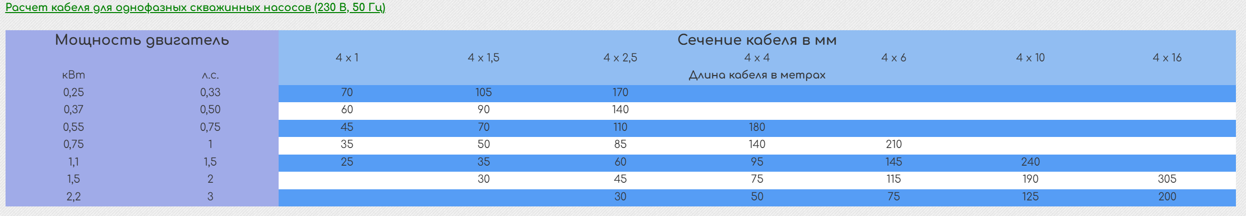

Andrew Sh. Опубліковано: 17 лютого 2025 Поділитись Опубліковано: 17 лютого 2025 3 години тому, ЯД сказав: Насос какой? А точнее лучше посмотреть какой провод необходим насосу из доки по насосу. Как можно знать нужен вам 3, 4 или 5 или больше жил? 3 жили якщо без заземлення, 4 якщо з заземленням. Але в мене більше питання про площу перерізу. Насос вказав - заявлена потужність 1,5 кВт, довжина кабелю 70 м. Посилання на коментар Поділитися на інших сайтах More sharing options...
ЯД Опубліковано: 17 лютого 2025 Поділитись Опубліковано: 17 лютого 2025 8 хвилин тому, Andrew Sh. сказав: 3 жили якщо без заземлення, 4 якщо з заземленням. Але в мене більше питання про площу перерізу. Насос вказав - заявлена потужність 1,5 кВт, довжина кабелю 70 м. tinyurl.com/2xl4hjs3 и первый же результат 1 Посилання на коментар Поділитися на інших сайтах More sharing options...
delic Опубліковано: 17 лютого 2025 Поділитись Опубліковано: 17 лютого 2025 16.02.2025 в 13:06, Andrew Sh. сказав: Добрий день, з теми про насоси переходжу сюди) Насос для свердловини планується 1,5 кВт. Кабель довжиною 70 м. Багатожильний 3*2,5, правильно ? А який тип ізоляції, якщо він буде у воді? Ви б уточнили вам потрібен кабель який в свердловині буде насос підключати? Якщо такий, то краще зазирнути в data sheet насоса. Там має бути зазначено. 1 Посилання на коментар Поділитися на інших сайтах More sharing options...
Дорофеев Сергей Опубліковано: 17 лютого 2025 Поділитись Опубліковано: 17 лютого 2025 2 часа назад, ЯД сказал: 4 еще купите. Вы бы размещали пусковой конденсатор в 70 метров от скважины? Посилання на коментар Поділитися на інших сайтах More sharing options...

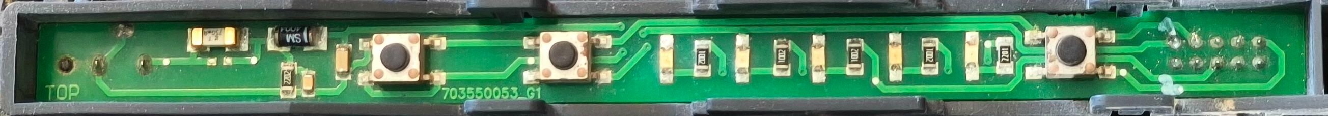

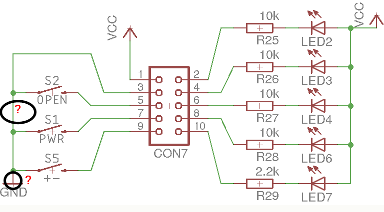

vbb Опубліковано: 18 лютого 2025 Поділитись Опубліковано: 18 лютого 2025 (змінено) 8 годин тому, TaurosRMK сказав: Переміряв, натискав кожну кнопку, реакції ніякої, тобто напруга не змінюється. Тільки на одному піні при натисканні одної кнопки напруга падає. Пін №5, кнопка BTN_OPEN, в нормальному стані розімкнута, замикаєтсья коли розбираєтсья верхня частина корпусу. Всі інші комбінації без змін 😐 Може викинути? 😂 якщо ви натискаєте кнопку PWR і на контакті 7 не отримуєте 0 В (залишається 5,1 В), а коли натискаєте кнопку «+-» і контакт 9 залишаються 5,1 В, то ці кнопки несправні. або провідник до GND. ви також можете вимірювати на кнопках Змінено 18 лютого 2025 користувачем vbb 1 Посилання на коментар Поділитися на інших сайтах More sharing options...
TaurosRMK Опубліковано: 18 лютого 2025 Поділитись Опубліковано: 18 лютого 2025 11 годин тому, vbb сказав: якщо ви натискаєте кнопку PWR і на контакті 7 не отримуєте 0 В (залишається 5,1 В), а коли натискаєте кнопку «+-» і контакт 9 залишаються 5,1 В, то ці кнопки несправні. або провідник до GND. ви також можете вимірювати на кнопках Верхню плату з кнопками прозвонив від шлейфу до DC штекера, доріжки GND і VCC звоняться від початку до кінця. Попробую кнопку замкнути примусово, подивлюся чи щось буде, мав би засвітитися LED_ERR. Посилання на коментар Поділитися на інших сайтах More sharing options...
TaurosRMK Опубліковано: 18 лютого 2025 Поділитись Опубліковано: 18 лютого 2025 4 години тому, TaurosRMK сказав: Попробую кнопку замкнути примусово, подивлюся чи щось буде, мав би засвітитися LED_ERR. Працює. В принципі треба було це давно спробувати, замкнути кнопку примусово 😁 кнопка вкл и перемикання швидкостей не робочі. Треба перепаяти. Питання ще таке, чи критично 25.6В замість 24В? Блок не новий, без поняття чому видає аж 25.6В, може йому також скоро прийде кінець. 2 Посилання на коментар Поділитися на інших сайтах More sharing options...
vbb Опубліковано: 19 лютого 2025 Поділитись Опубліковано: 19 лютого 2025 7 годин тому, TaurosRMK сказав: чи критично 25.6В замість 24В? Блок не новий не критично але нездраво. як прийде осцилограф - подивіться що за живлення йде. якщо лінія без сплесків - то можна так і зоставити. а часом нема там щось підкрутити зменшити до 24? Посилання на коментар Поділитися на інших сайтах More sharing options...
TaurosRMK Опубліковано: 19 лютого 2025 Поділитись Опубліковано: 19 лютого 2025 11 годин тому, vbb сказав: а часом нема там щось підкрутити зменшити до 24? Напевно ні, це звичайний БЖ в розетку з DC штекером, корпус блоку заклеяний. Хіба що засунути кудись у зволожувач понижуючий модуль і зробити 24В. Посилання на коментар Поділитися на інших сайтах More sharing options...
TaurosRMK Опубліковано: 19 лютого 2025 Поділитись Опубліковано: 19 лютого 2025 14 годин тому, vbb сказав: осцилограф Прибув, треба розбиратися як ним користуватися )) Переміряв блок, вже майже 25.9В... Походу здохне скоро. 1 Посилання на коментар Поділитися на інших сайтах More sharing options...
Dr.Yura Опубліковано: 19 лютого 2025 Поділитись Опубліковано: 19 лютого 2025 17.02.2025 в 21:01, Дорофеев Сергей сказав: Вы бы размещали пусковой конденсатор в 70 метров от скважины? в насосів для сердловин Водолій пусковий конденсатор на дроті біля вилки, довжина до самого насоосу 60-63метри, це так з заводу кабель 4 жили. 1 Посилання на коментар Поділитися на інших сайтах More sharing options...
Made in USSR Опубліковано: 19 лютого 2025 Поділитись Опубліковано: 19 лютого 2025 именно так и есть ! Посилання на коментар Поділитися на інших сайтах More sharing options...
Телесистемы Опубліковано: 19 лютого 2025 Поділитись Опубліковано: 19 лютого 2025 18 минут назад, Dr.Yura сказал: в насосів для сердловин Водолій пусковий конденсатор на дроті біля вилки, довжина до самого насоосу 60-63метри, це так з заводу кабель 4 жили. так точно но у того же grundfos все совсем иначе 1 Посилання на коментар Поділитися на інших сайтах More sharing options...
Dendnepr Опубліковано: 20 лютого 2025 Поділитись Опубліковано: 20 лютого 2025 В 18.02.2025 в 18:37, TaurosRMK сказал: 😁 Питання ще таке, чи критично 25.6В замість 24В? Блок не новий, без поняття чому видає аж 25.6В, може йому також скоро прийде кінець. А меняли под нагрузкой или нет? Моё мнение - 25,6 в это нормально на блоке питания Посилання на коментар Поділитися на інших сайтах More sharing options...
Дорофеев Сергей Опубліковано: 20 лютого 2025 Поділитись Опубліковано: 20 лютого 2025 7 часов назад, Dr.Yura сказал: в насосів для сердловин Водолій пусковий конденсатор на дроті біля вилки, довжина до самого насоосу 60-63метри, це так з заводу кабель 4 жили. И к чему это? В условиях: Расстояние до скважины 70 метров. Глубина скважины среднее 25 метров. Вилка будет лежать на расстоянии 30 метров от розетки. Вы разрежьте 4-х жильный кабель и перенесете конденсатор к розетке? 1 Посилання на коментар Поділитися на інших сайтах More sharing options...
Dendnepr Опубліковано: 20 лютого 2025 Поділитись Опубліковано: 20 лютого 2025 37 минут назад, Дорофеев Сергей сказал: И к чему это? В условиях: Расстояние до скважины 70 метров. Глубина скважины среднее 25 метров. Вилка будет лежать на расстоянии 30 метров от розетки. Вы разрежьте 4-х жильный кабель и перенесете конденсатор к розетке? А нельзя розетку ближе к скважине протянуть? Посилання на коментар Поділитися на інших сайтах More sharing options...

Дорофеев Сергей Опубліковано: 20 лютого 2025 Поділитись Опубліковано: 20 лютого 2025 2 часа назад, Dendnepr сказал: А нельзя розетку ближе к скважине протянуть? Нельзя. Поднимитесь выше, большинство предлагает прокладывать кабель 4 жилы. Зачем делать просто, когда можно сделать сложно? Кстати, гарантия с насоса слетает 1 Посилання на коментар Поділитися на інших сайтах More sharing options...

Dr.Yura Опубліковано: 20 лютого 2025 Поділитись Опубліковано: 20 лютого 2025 5 годин тому, Дорофеев Сергей сказав: И к чему это? В условиях: Расстояние до скважины 70 метров. Глубина скважины среднее 25 метров. Вилка будет лежать на расстоянии 30 метров от розетки. Вы разрежьте 4-х жильный кабель и перенесете конденсатор к розетке? Поки на гарантії розбирати коробочку з конденсатором чи різати кабель після коробки неможна, знімають з гарантії, на моє питання як я маю заживити насос якщо є оголовок на трубі з отвором для кабелю , сказали що відрізати вилку і то все помістити в трубу. Посилання на коментар Поділитися на інших сайтах More sharing options...
delic Опубліковано: 20 лютого 2025 Поділитись Опубліковано: 20 лютого 2025 9 годин тому, Dr.Yura сказав: Поки на гарантії розбирати коробочку з конденсатором чи різати кабель після коробки неможна, знімають з гарантії, на моє питання як я маю заживити насос якщо є оголовок на трубі з отвором для кабелю , сказали що відрізати вилку і то все помістити в трубу. Краще вже ту коробку розібрати, а потім зібрати ніж вилку відрізати. А з гарантією, то намахалово фірмове. Посилання на коментар Поділитися на інших сайтах More sharing options...
Dr.Yura Опубліковано: 21 лютого 2025 Поділитись Опубліковано: 21 лютого 2025 10 годин тому, delic сказав: Краще вже ту коробку розібрати, а потім зібрати ніж вилку відрізати. А з гарантією, то намахалово фірмове. Ну для себе то так. Для клієнта , тоді з ним це погоджувати. Посилання на коментар Поділитися на інших сайтах More sharing options...
