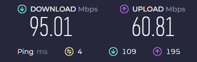

Vikctor Опубліковано: 15 грудня 2025 Поділитись Опубліковано: 15 грудня 2025 12 минут назад, beavis сказал: Шось Вас сьогодні тягне на дурниці) Може мережеву карту просто нормальну треба? чи роутер... технолоджія... Від провайдера маю 200мбіт, до роутера 1 бетонна стіна Непоганий у вас провайдер. Мій наразі видає відчутно менше: Це при тому, що сплачую я за 500Мб/с і комп підключений кабелем. 1 1 Посилання на коментар Поділитися на інших сайтах More sharing options...
mib Опубліковано: 15 грудня 2025 Поділитись Опубліковано: 15 грудня 2025 11 минут назад, Vikctor сказал: Це при тому, що сплачую я за 500Мб/с і комп підключений кабелем. Что то мне подсказывает, что у вас или роутер 100 мбит, или шнурок криво обжат, тот что от ону к роутеру или банально плохо защелкнут Ибо если бы провайдер так козачил у поддержки бы были уши красные 1 Посилання на коментар Поділитися на інших сайтах More sharing options...

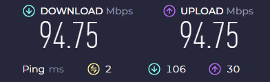

Vikctor Опубліковано: 15 грудня 2025 Поділитись Опубліковано: 15 грудня 2025 18 минут назад, mib сказал: Что то мне подсказывает, что у вас или роутер 100 мбит, или шнурок криво обжат, тот что от ону к роутеру или банально плохо защелкнут Ибо если бы провайдер так козачил у поддержки бы были уши красные Все не настільки погано. Роутер від провайдера. Встановлювався при підключенні на швидкість 1000Мб/с. Спойлер Вдень показникі краще. Ввечірі трафік великий. Хоча до початку тривалих відключень світла швидкість була майже 500Мб/с. Потім вони тиждень вирішували питання з новим обладнанням для тривалого резервування. Наразі працюють без вимкнень. Мене це влаштовує. Можливо зниження швидкості пов'язано з ємністю акб. Не в курсі. В цілому работа провайдера мене влаштовує. 15 минут назад, TaurosRMK сказал: Не варто забивати голову слідкуючи за всім хто що пише 😉 Так - головне при цьому не забувати то все коментувати. 1 1 Посилання на коментар Поділитися на інших сайтах More sharing options...
mib Опубліковано: 15 грудня 2025 Поділитись Опубліковано: 15 грудня 2025 2 минуты назад, Vikctor сказал: В цілому работа провайдера мене влаштовує. Да мне скорость тоже не принципиальна но шнурок я бы перепроверил, потому как ваши показатели это нормальные показатели для 100 мбит, банально канал так поднялся У меня пакет 300 плавает в диапазоне 250-280 Про шнурок пишу потому как у самого такое было, заметил только потому что НА график рисует Посилання на коментар Поділитися на інших сайтах More sharing options...

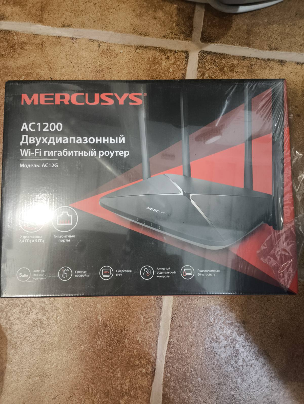

TaurosRMK Опубліковано: 15 грудня 2025 Поділитись Опубліковано: 15 грудня 2025 30 хвилин тому, Vikctor сказав: Роутер від провайдера Дивно, тиждень назад точно такий самий "викинув" і замінив на новий від іншого бренду з WiFi6, бо цей не влаштовував своїм сигналом в самі дальні точки будинку. Сигнал постіно обривався і швидкість дуже мала була. Дивно як вам його вистачає аж на все, прямо по цілій хаті. Хоча може стіни вирішують, що там у вас ГБ? У мене цегляні, при чому перестінки товщиною як несучі )) Через дві стіни ще нормально було, якщо по прямій, а якщо діагонально то повна срака, навіть на відстані 6-8 м від роутера. Хоча може роутер змучився... п.с. Продам, підключите собі MESH 🤣 Не битий, не фарбований. Посилання на коментар Поділитися на інших сайтах More sharing options...

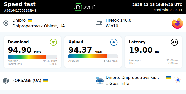

Vikctor Опубліковано: 15 грудня 2025 Поділитись Опубліковано: 15 грудня 2025 35 минут назад, mib сказал: Да мне скорость тоже не принципиальна но шнурок я бы перепроверил, потому как ваши показатели это нормальные показатели для 100 мбит, банально канал так поднялся У меня пакет 300 плавает в диапазоне 250-280 Про шнурок пишу потому как у самого такое было, заметил только потому что НА график рисует За шнур я спокійний. По-перше його обживам мій швагро, а він тямущій і відповідальний хлопець. По-друге цей самий шнур давав мені 1000Мб/с. Посилання на коментар Поділитися на інших сайтах More sharing options...
Vikctor Опубліковано: 15 грудня 2025 Поділитись Опубліковано: 15 грудня 2025 2 минуты назад, TaurosRMK сказал: Дивно, тиждень назад точно такий самий "викинув" і замінив на новий від іншого бренду з WiFi6, бо цей не влаштовував своїм сигналом в самі дальні точки будинку. Сигнал постіно обривався і швидкість дуже мала була. Дивно як вам його вистачає аж на все, прямо по цілій хаті. Хоча може стіни вирішують, що там у вас ГБ? У мене цегляні, при чому перестінки товщиною як несучі )) Через дві стіни ще нормально було, якщо по прямій, а якщо діагонально то повна срака, навіть на відстані 6-8 м від роутера. Хоча може роутер змучився... п.с. Продам, підключите собі MESH 🤣 Не битий, не фарбований. Стіни ГБ. Перестінкі в півцегли з повнотілой цегли. WiFi вистачає впевнено всюди в будинку (в мене один поверх і всього лишень 135м2) і метрів до 30-40 за його межами. Але там вже де як. Ось пройти ще й стіну з шлакоблоку в хозблоці вже роутер не спромігся. Довелось допомогти. Ще до зарядного пристрою автівки не дістає, коли автівка на шляху сигналу стоїть. Тобто два подвійних скла не проходить.) До цього був якийсь нонейм китайський, то він бувало добивав до кінця ділянки, а це метрів до 70 від будинку. Ото був монстр. Але він всього на 100Мб/с був розрахований. 1 Посилання на коментар Поділитися на інших сайтах More sharing options...

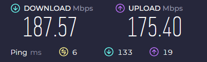

TaurosRMK Опубліковано: 15 грудня 2025 Поділитись Опубліковано: 15 грудня 2025 1 годину тому, beavis сказав: Шось Вас сьогодні тягне на дурниці) Може мережеву карту просто нормальну треба? чи роутер... технолоджія... Від провайдера маю 200мбіт, до роутера 1 бетонна стіна В наявності і нормальний роутер, і комп'ютер з нормальною мережевою картою (LAN), і окрема PCI-e карта Wifi/BT Intel. Тільки от компютер стаціонарний і стоїть на одному місці, де є кабель, то чому не підключити інтернет кабелем?)) А так перевіряв швидкість, з кабелем стабільно завжди заявлені 100 мбіт, по wifi швидкість і пінг завжди гуляють, буває і до 100 доходить, буває просідає до 50-60, а на завантаження до 100 не дотягує ніколи. До роутера по прямій 4-5 м, через дві цегляні стіни. Та й таке. Обох варіантів для середньостатистичного використання вистачає. Але якщо про стабільність, то кабель таки не буде вимахуватися як той wifi. Але як писав в повідомленні раніше, кожен робить як хоче ))) Прихований текст wifi (вибрав найкращі варіанти) 1 Посилання на коментар Поділитися на інших сайтах More sharing options...

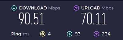

Vikctor Опубліковано: 16 грудня 2025 Поділитись Опубліковано: 16 грудня 2025 (змінено) 14 часов назад, mib сказал: Да мне скорость тоже не принципиальна но шнурок я бы перепроверил, потому как ваши показатели это нормальные показатели для 100 мбит, банально канал так поднялся У меня пакет 300 плавает в диапазоне 250-280 Про шнурок пишу потому как у самого такое было, заметил только потому что НА график рисует В чомусь ви праві. Сьогодні півгодини на зв'язку з техпідтримкою тестував різні девайси на спідтестах. Телефон біля роутеру в 5G показав лишень по 150Мб/с. Найкраще у підсумку виявилось пряме підключення ноутбуку до той коробки що разом з роутером провайдером встановлена (не знаю як називається). Там нарешті побачив нормальні показники біля 500Мб/с в обох напрямках (на віддачу навіть більше 600.) У підсумку техпідтримка порадила скинути налаштування роутера до заводських і налаштувати його заново. Не впевнений що потягну це самостійно. Але після цього знов запустив перевірку на десктопі і наразі показники вже значно кращі, незважаючі на старі налаштування роутера. Може провайдер після бесіди чи в процесі щось в себе підкрутив... Змінено 16 грудня 2025 користувачем Vikctor 1 Посилання на коментар Поділитися на інших сайтах More sharing options...
