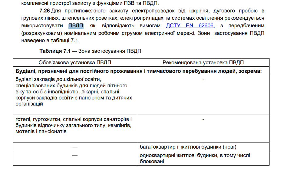

Shturman1 Опубліковано: 29 грудня 2025 Поділитись Опубліковано: 29 грудня 2025 Доброго дня, шановне панство. Чи хтось на даний час використовує пристрої ПЗДП (пристрій захисту від дугового пробою) на практиці? З 1 січня вступає в дію нова редакція славнозвісного ДБН В 2.5-23-2025. Ще сам не читав, але вже чув, що ті ПЗДП стали обов'язковими до встановлення. Хтось на практиці вже стикався з тим "чудом техніки"? Посилання на коментар Поділитися на інших сайтах More sharing options...
Vikctor Опубліковано: 29 грудня 2025 Поділитись Опубліковано: 29 грудня 2025 23 минуты назад, Shturman1 сказал: чув, що ті ПЗДП стали обов'язковими до встановлення. Для кого? Навряд для побутових споживачів. 1 Посилання на коментар Поділитися на інших сайтах More sharing options...
InSAn Опубліковано: 29 грудня 2025 Поділитись Опубліковано: 29 грудня 2025 24 минуты назад, Shturman1 сказал: пристрій захисту від дугового пробою 1 Посилання на коментар Поділитися на інших сайтах More sharing options...
Energon Опубліковано: 29 грудня 2025 Поділитись Опубліковано: 29 грудня 2025 17 минут назад, Vikctor сказал: Для кого? Навряд для побутових споживачів. Теж так думаю. Тут ледве ПЗВ більше однієї штуки, замовників навчили ставити. А тепер ще проти дуги, відчуваю буде спротив) 1 1 Посилання на коментар Поділитися на інших сайтах More sharing options...
shneider_vova Опубліковано: 29 грудня 2025 Поділитись Опубліковано: 29 грудня 2025 56 хвилин тому, Shturman1 сказав: Доброго дня, шановне панство. Чи хтось на даний час використовує пристрої ПЗДП (пристрій захисту від дугового пробою) на практиці? З 1 січня вступає в дію нова редакція славнозвісного ДБН В 2.5-23-2025. Ще сам не читав, але вже чув, що ті ПЗДП стали обов'язковими до встановлення. Хтось на практиці вже стикався з тим "чудом техніки"? 2 Посилання на коментар Поділитися на інших сайтах More sharing options...
Vikctor Опубліковано: 29 грудня 2025 Поділитись Опубліковано: 29 грудня 2025 18 минут назад, Energon сказал: Теж так думаю. Тут ледве ПЗВ більше однієї штуки, замовників навчили ставити. А тепер ще проти дуги, відчуваю буде спротив) ПЗВ в цілому дешеві й досить розповсюджені, а цей протидуговий пристрій мало хто пропонує й коштує він негуманно дорого. 1 Посилання на коментар Поділитися на інших сайтах More sharing options...
Shturman1 Опубліковано: 29 грудня 2025 Поділитись Опубліковано: 29 грудня 2025 43 минуты назад, Energon сказал: А тепер ще проти дуги, відчуваю буде спротив) ну виходить, що для житла норми тільки рекомендують встановлення ПВДП, але є і немалий перелік об'єктів де вимагається їх встановлення. Там ще є продовження таблиці, яку привели вище Посилання на коментар Поділитися на інших сайтах More sharing options...
Vladdi Опубліковано: 29 грудня 2025 Поділитись Опубліковано: 29 грудня 2025 (змінено) 42 минуты назад, Vikctor сказал: ПЗВ в цілому дешеві й досить розповсюджені, а цей протидуговий пристрій мало хто пропонує й коштує він негуманно дорого. А ще й який то квест у пошуку місця виникнення дуги, коли це місце зазвичай приховане (майже у всіх випадках). ПВДП буде раз за разом вимикати лінію, ззовні все нормально, але я собі лише як страшний сон уявляю пошук такого місця у приміщенні мережі освітлення, скажімо, вокзалу. А яке світлове шоу буде для пасажирів... Змінено 29 грудня 2025 користувачем Vladdi 1 Посилання на коментар Поділитися на інших сайтах More sharing options...

Vikctor Опубліковано: 29 грудня 2025 Поділитись Опубліковано: 29 грудня 2025 2 минуты назад, newbee2020 сказал: І доволі частенько спрацьовує не по ділу В цілому можливо одне єдине спрацювання по ділу вбереже чийсь будинок від пожару, але вище вірно зауважили, що при встановленні одного такого пристрою на весь будинок після його спрацювання буде той ще квест знайти де те іскріння/поява дуги відбулися. 1 Посилання на коментар Поділитися на інших сайтах More sharing options...
Pepta Опубліковано: 30 грудня 2025 Поділитись Опубліковано: 30 грудня 2025 Дивлюсь ці AFDD часто суміщені з автоматом, або з діф.автоматом, тобто теоретично можна просто заміняти діф. автомати на такі самі з AFDD, єдине що ціни відлякують - 8-10 тис. у брендів. 1 1 Посилання на коментар Поділитися на інших сайтах More sharing options...

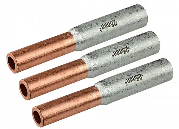

ashim1990 Опубліковано: 7 січня Поділитись Опубліковано: 7 січня Вітаю. В цю неділю міняв у знайомого автомат 100 А в щитку на вулиці. Затягував СІП в контакті з усієї сили. Вчора приїхав подивитися, - СІП бовтається, і пластик біля контакту вже почав підгорати. Зрозуміло, що відключення, особливо, на морозі, - дуже погано для контактів. Наконечник для СІП допоможе? 1 Посилання на коментар Поділитися на інших сайтах More sharing options...
Vikctor Опубліковано: 7 січня Поділитись Опубліковано: 7 січня (змінено) 30 минут назад, ashim1990 сказал: Наконечник для СІП допоможе? Алюмо-мідний так. Доки не обжав в себе такими, то мав трабли з тими самими контактами на ввідному автоматі. Після цього за 5-6 років жодних питань. Спойлер Щось на кшталт таких: Змінено 7 січня користувачем Vikctor 1 1 1 Посилання на коментар Поділитися на інших сайтах More sharing options...
ashim1990 Опубліковано: 7 січня Поділитись Опубліковано: 7 січня 19 минут назад, Vikctor сказал: Алюмо-мідний так. Доки не обжав в себе такими, то мав трабли з тими самими контактами на ввідному автоматі. Після цього за 5-6 років жодних питань. Показать контент Щось на кшталт таких: Дякую. От чим їх обжати на місці? Посилання на коментар Поділитися на інших сайтах More sharing options...
