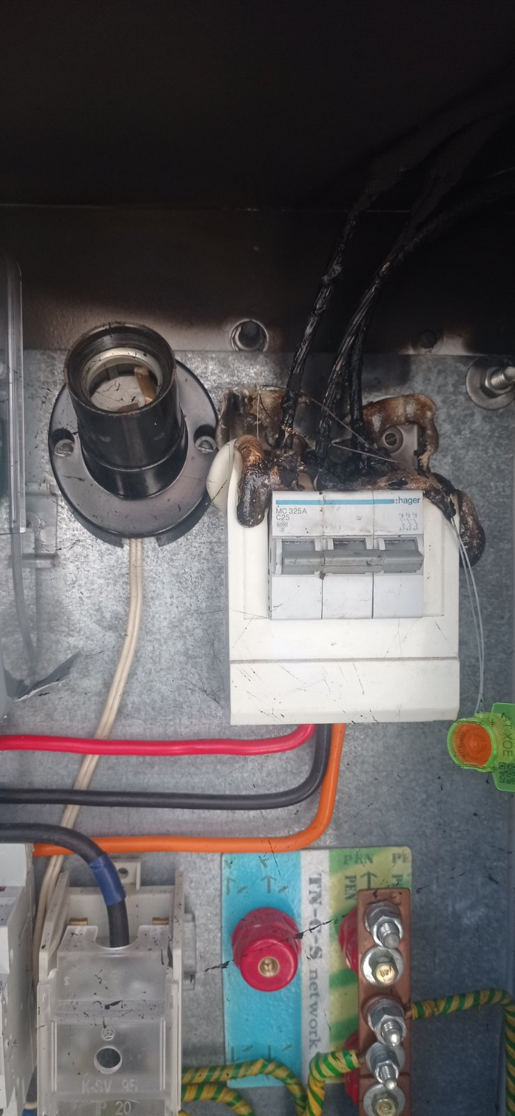

nata1 Опубліковано: 3 лютого Поділитись Опубліковано: 3 лютого 4 години тому, Фрай сказав: На жаль напруга скаче та ще й як, при падінні і ліфти відмовляються працювати і інша примхлива техніка. Це моє фото щита обліку (ввід в будинок). Сталося теж в суботу, 31 січня. 2 Посилання на коментар Поділитися на інших сайтах More sharing options...
Фрай Опубліковано: 3 лютого Поділитись Опубліковано: 3 лютого (змінено) Ната, співчуваю. 2 години тому, ashim1990 сказав: Дивне питання. Кому потрібна та шкода? ах, уявіть собі, і таке буває, війна триває не лише на фронті, але вибачайте, обійдусь без подробиць, не жалітись зайшов. Мені потрібно було зрозуміти чи тут така ж ситуація як з опаленням/водою чи просто збіг обставин і згоріло від перенапруги. Охорона періодично ловить, передає в органи, хоча я б таких віддавав «на органи». Змінено 3 лютого користувачем Фрай 1 1 Посилання на коментар Поділитися на інших сайтах More sharing options...
porterlv Опубліковано: 3 лютого Поділитись Опубліковано: 3 лютого 4 години тому, nata1 сказав: Це моє фото щита обліку (ввід в будинок). Сталося теж в суботу, 31 січня. Це більше схоже на непротянуті клеми і велике споживання. Посилання на коментар Поділитися на інших сайтах More sharing options...
nata1 Опубліковано: 3 лютого Поділитись Опубліковано: 3 лютого 18 хвилин тому, porterlv сказав: Це більше схоже на непротянуті клеми і велике споживання. Непротянуті клеми - можливо. Тринадцять років їх не підтягували (автомат опломбований). Великого споживання не було. Працював тільки електрокотел. Автомат котла (20 А) не вимкнувся. 1 Посилання на коментар Поділитися на інших сайтах More sharing options...
Vikctor Опубліковано: 3 лютого Поділитись Опубліковано: 3 лютого 6 минут назад, nata1 сказал: Непротянуті клеми - можливо. Тринадцять років їх не підтягували (автомат опломбований). Великого споживання не було. Працював тільки електрокотел. Автомат котла (20 А) не вимкнувся. А чому автомат котла повинен вимкнутись? Якщо у вас не підтягнути клеми на ввідному автомат, то природньо що ввін і згорів. В мене такий автомат протримався не 13 років, а біля 4-5. Правда були дзвіночки - кілька разів відний автомат вибивало під час работи котла вночі. Саме за цією ознакою і здогадався що контакти ослабли. Після відкриття опломбованого відсіку з автоматом побачив приблизно таку картину як у вас. 1 1 Посилання на коментар Поділитися на інших сайтах More sharing options...
