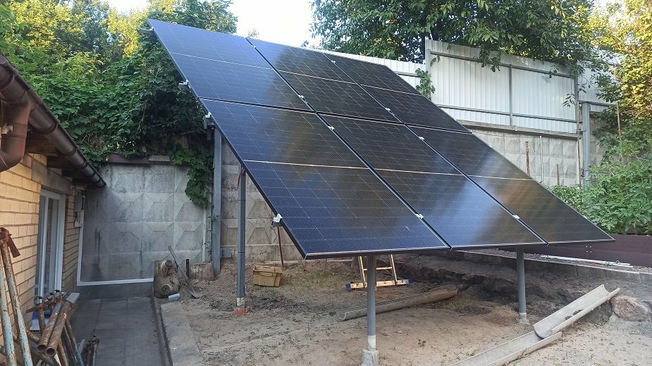

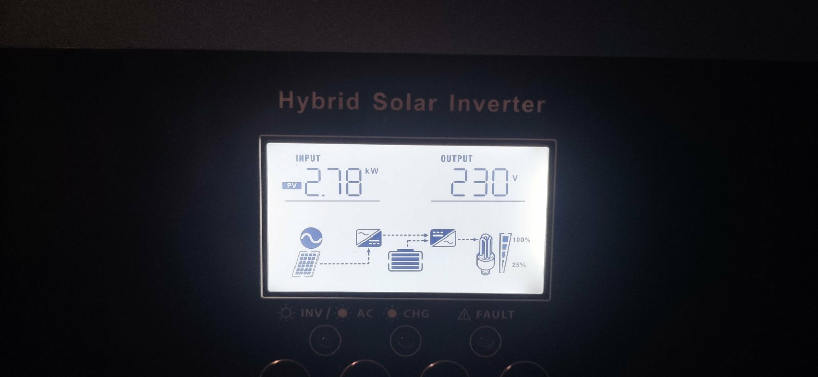

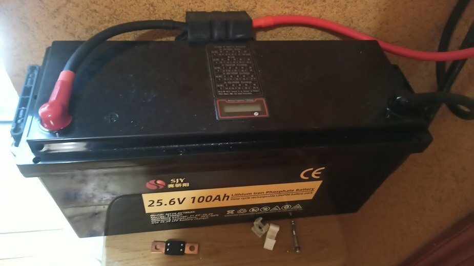

Сергей 31 Опубліковано: 25 липня Поділитись Опубліковано: 25 липня Вторую неделю, как запустил у себя дома. С зимы неспешно скупал материалы, а метал, силовой кабель и по мелочам было в наличии. Итого материалы обошлись 65 тыс. грн. 4 1 Посилання на коментар Поділитися на інших сайтах More sharing options...
