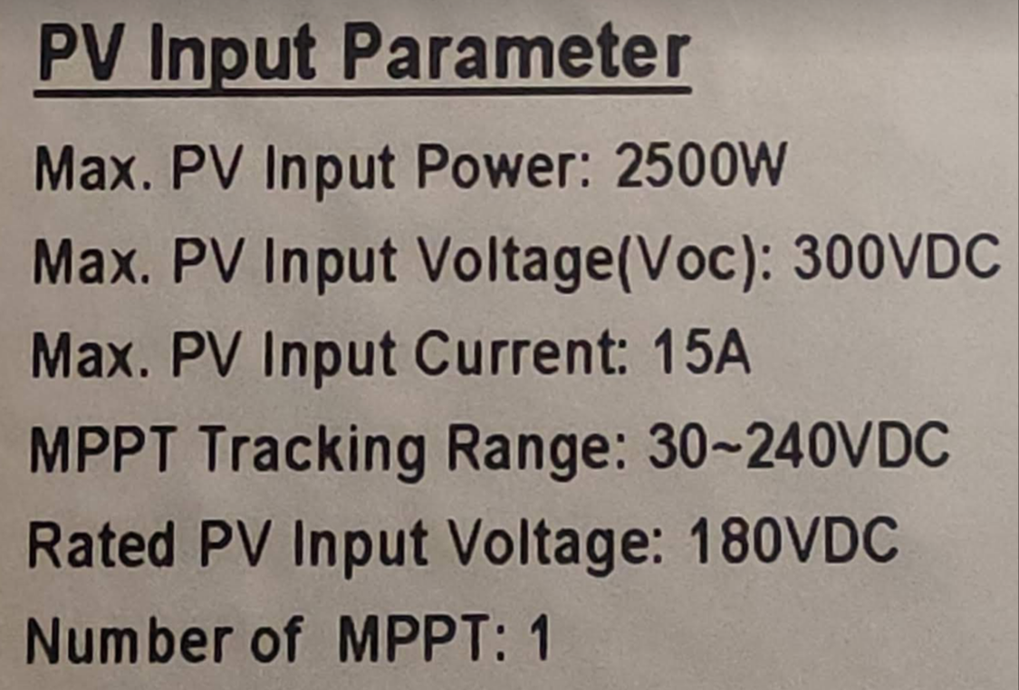

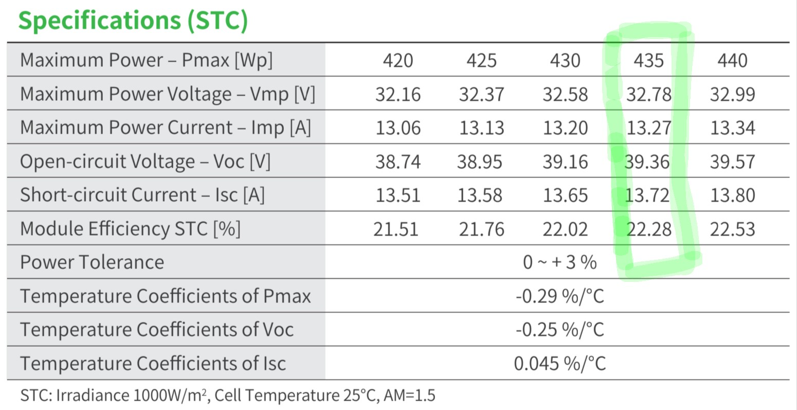

eam Опубліковано: 2 травня Поділитись Опубліковано: 2 травня День добрый. Нужна помощь в выборе количества панелей. Есть инвертор с такими параметрами: И есть в наличии подходящие панели с такими параметрами: Если основываться на параметре мппт 30-240 то получается 5 панелей. Но меня смущает ещё дополнительный параметр с максимальным напряжением в 300. Если его учитывать то влазит 6 панелей. Но я не понимаю как будет работать мппт если напряжение будет в допустимых пределах между 240 и 300. Сколько бы вы себе взяли? 5 или 6? Посилання на коментар Поділитися на інших сайтах More sharing options...
ЯД Опубліковано: 2 травня Поділитись Опубліковано: 2 травня (змінено) 7 хвилин тому, eam сказав: День добрый. Нужна помощь в выборе количества панелей. Есть инвертор с такими параметрами: И есть в наличии подходящие панели с такими параметрами: Если основываться на параметре мппт 30-240 то получается 5 панелей. Но меня смущает ещё дополнительный параметр с максимальным напряжением в 300. Если его учитывать то влазит 6 панелей. Но я не понимаю как будет работать мппт если напряжение будет в допустимых пределах между 240 и 300. Сколько бы вы себе взяли? 5 или 6? В зависимости от расположения панелей и напряжения панелей (VoC) с учетом температурного коэффициента. Зимой в мороз тоже может быть солнце. Выше 300В ваш инвертор превратится в тыкву, но по идее 6 норм (300/40В). Но надо посчитать на зимний солнечный день Змінено 2 травня користувачем ЯД 2 1 Посилання на коментар Поділитися на інших сайтах More sharing options...
mib Опубліковано: 2 травня Поділитись Опубліковано: 2 травня 18 минут назад, ЯД сказал: Выше 300В ваш инвертор превратится в тыкву, но по идее 6 норм (300/40В). Но надо посчитать на зимний солнечный день Зимой вроде закладывают +15% тоесть 6 проходит И те же 6 в рабочем режиме это 200 вольт получается А по мощности обрежет до 2500 @eamитого я бы ставил 6, еще если и когда то захотите поменять инвертор на более высоковольтный по панелям то от 6 он стартанет 3 1 Посилання на коментар Поділитися на інших сайтах More sharing options...
