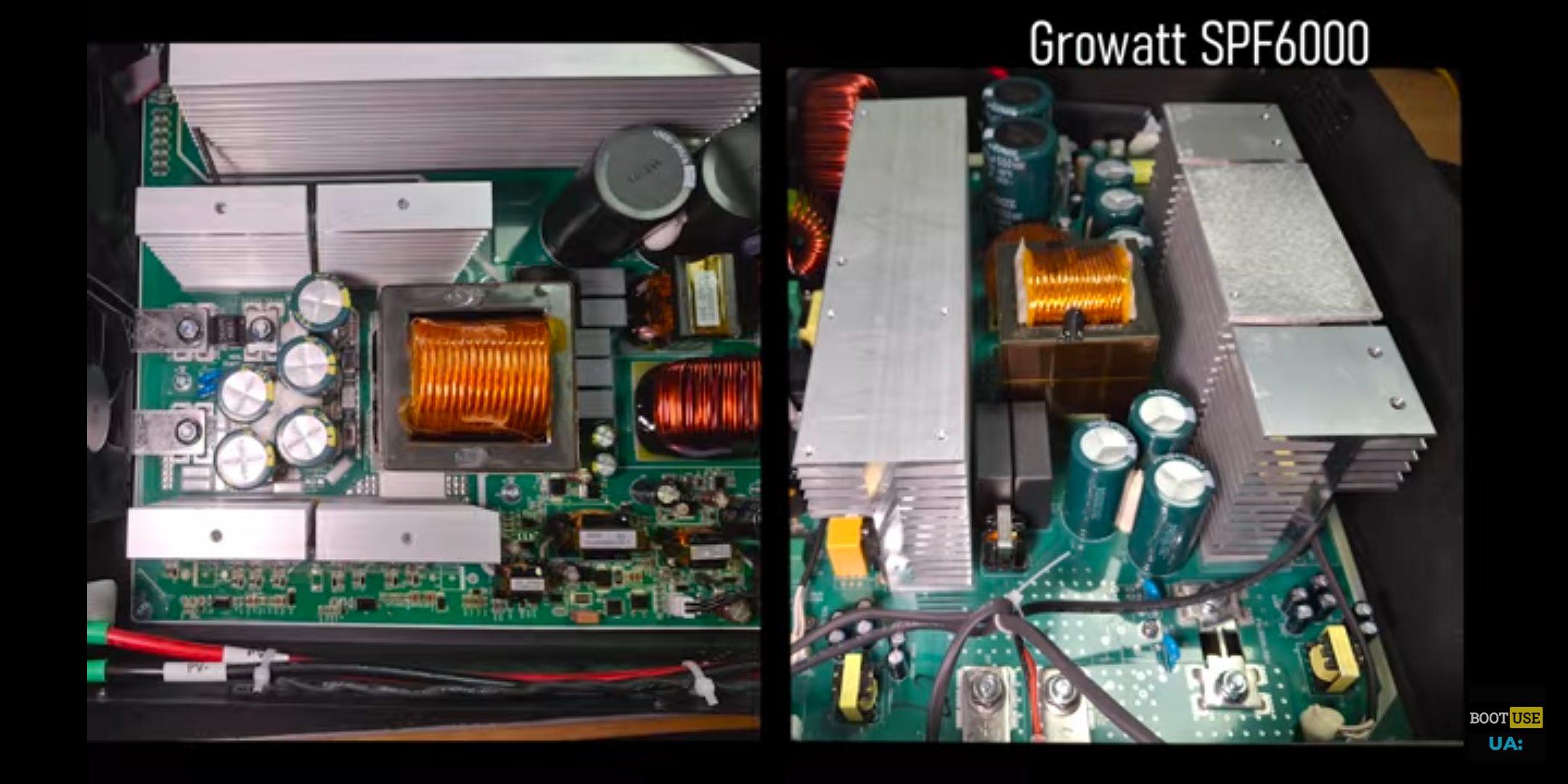

SantehnikPPR100 Опубліковано: 5 серпня Поділитись Опубліковано: 5 серпня (змінено) 36 минут назад, Евгений А.С. сказал: комент, то виходить що можна взяти інший дешевий китай все можно, главное чтоб не на последние деньги. Это с сравнении с sandisolar. Разная конечно схемотехника. Но видно сразу где экономия - на куске алюминия, капец... Змінено 5 серпня користувачем SantehnikPPR100 1 Посилання на коментар Поділитися на інших сайтах More sharing options...
Shturman1 Опубліковано: 5 серпня Поділитись Опубліковано: 5 серпня теж довго вибирав інвертора. Зі всього зробив висновок що той самий GROWWAT це найкраще за свої гроші в даному сегменті девайсів. Надіюсь що не прогадав 1 Посилання на коментар Поділитися на інших сайтах More sharing options...
Евгений А.С. Опубліковано: 5 серпня Поділитись Опубліковано: 5 серпня 20 хвилин тому, SantehnikPPR100 сказав: Это с сравнении с sandisolar. Разная конечно схемотехника. Но видно сразу где экономия - на куске алюминия, капец... зліва sandisolar, так? Anenji наче не погано аналогічно growatt Посилання на коментар Поділитися на інших сайтах More sharing options...
Евгений А.С. Опубліковано: 5 серпня Поділитись Опубліковано: 5 серпня Гібридний інвертор ANENJI ANJ-5KW-48V-WIFI, 48В, 5 кВт а що скажете по цій моделі? Посилання на коментар Поділитися на інших сайтах More sharing options...
SantehnikPPR100 Опубліковано: 5 серпня Поділитись Опубліковано: 5 серпня Да, слева именно он. Про аненжи ни чего не скажу. Обзоров несколько подробных есть посмотреть - смотрите Посилання на коментар Поділитися на інших сайтах More sharing options...

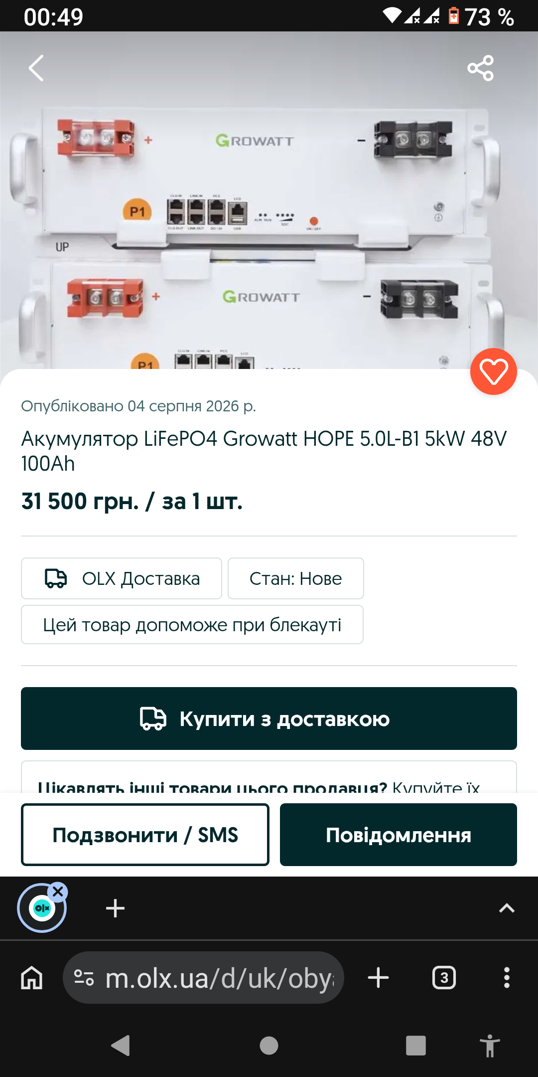

Shturman1 Опубліковано: 5 серпня Поділитись Опубліковано: 5 серпня А комплектом брати інвертор+акумулятор одного виробника хіба не краще? Про зв'язку тоді можна не паритись там має бути 100% сумісність. Я брав такий комплект rozetka.com.ua/ua/586859929/p586859929/ 2 Посилання на коментар Поділитися на інших сайтах More sharing options...
SantehnikPPR100 Опубліковано: 5 серпня Поділитись Опубліковано: 5 серпня Самое смешное что у официальных сам инвертор 59, а тут батарея "в подарок". Посилання на коментар Поділитися на інших сайтах More sharing options...
Евгений А.С. Опубліковано: 5 серпня Поділитись Опубліковано: 5 серпня 4 години тому, Shturman1 сказав: А комплектом брати інвертор+акумулятор одного виробника хіба не краще? Про зв'язку тоді можна не паритись там має бути 100% сумісність. Я брав такий комплект rozetka.com.ua/ua/586859929/p586859929/ думаю що це норм, оскільки мій комплект на nkon + доставка десь 55000 виходить Посилання на коментар Поділитися на інших сайтах More sharing options...
SantehnikPPR100 Опубліковано: 5 серпня Поділитись Опубліковано: 5 серпня (змінено) Там есть дешевле акб, а месяц назад вообще по 520 были И на розетке в комплекте нет кабелей Upd: bls тоже без силовых кабелей. Там нкон есс появился в наличии, кабель силовой в комплекте Upd: с гарантией пишет. Змінено 5 серпня користувачем SantehnikPPR100 1 Посилання на коментар Поділитися на інших сайтах More sharing options...
