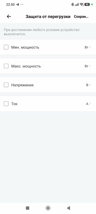

Nesnakomez Опубліковано: 8 липня Поділитись Опубліковано: 8 липня А с помощью вайфай устройства можно автоматизировать процесс отключения, например по отсутствию потребления выше какого то порогового значения, или это не реально? Я имею в виду, в том числе- подобрать адекватное пороговое значение? Посилання на коментар Поділитися на інших сайтах More sharing options...
mib Опубліковано: 8 липня Поділитись Опубліковано: 8 липня 17 минут назад, Nesnakomez сказал: А с помощью вайфай устройства можно автоматизировать процесс отключения, например по отсутствию потребления выше какого то порогового значения, или это не реально? Я имею в виду, в том числе- подобрать адекватное пороговое значение? Это в ewelink для розетки выставляете какое нужно минимальное потребление и она выключится, ну и с телефона тык тык 1 Посилання на коментар Поділитися на інших сайтах More sharing options...
mib Опубліковано: 8 липня Поділитись Опубліковано: 8 липня Ну и такое еще добавить, что бы после появления сети включалась и наяинала заряжать 1 Посилання на коментар Поділитися на інших сайтах More sharing options...
