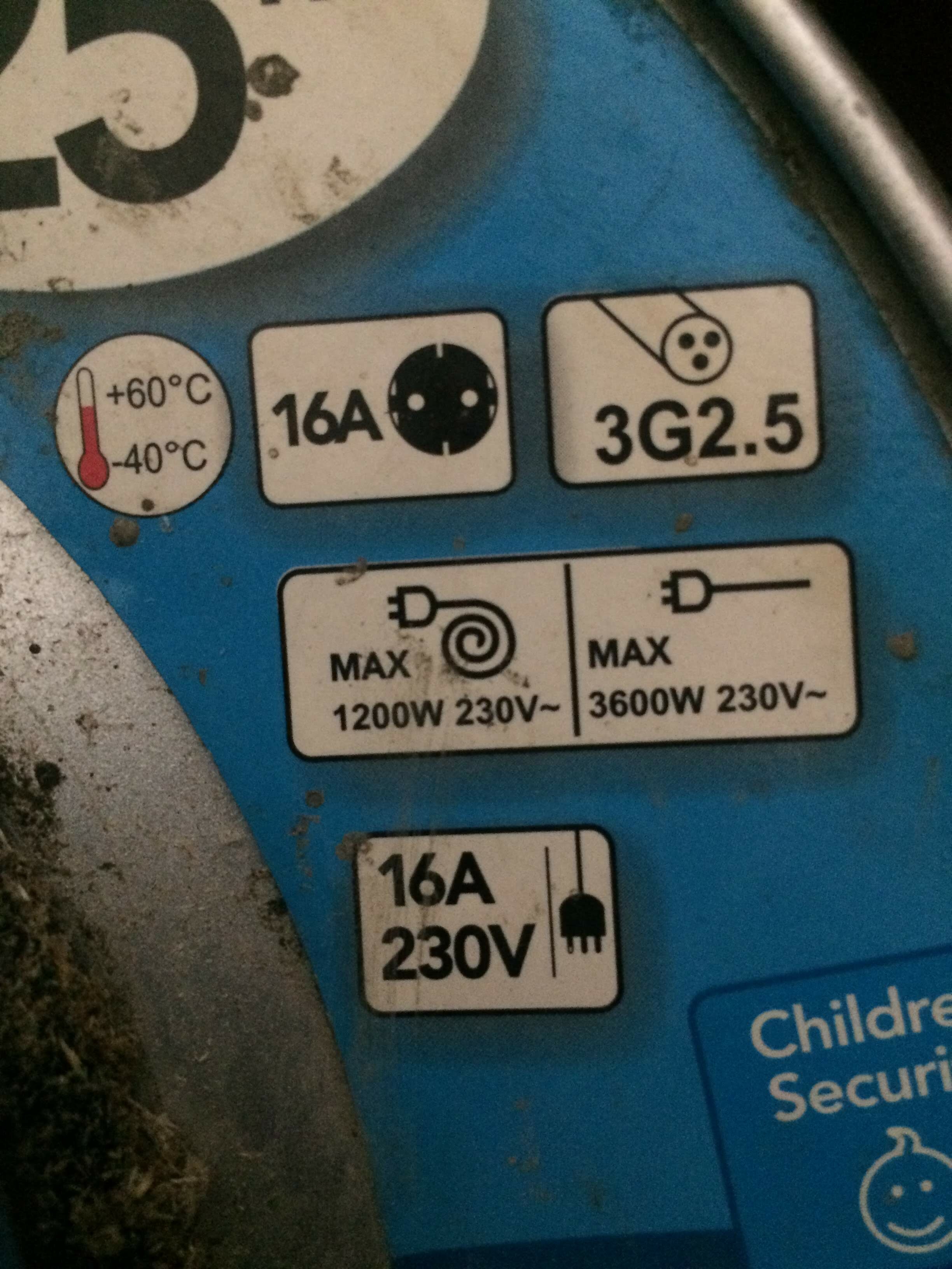

Почему сразу запретом? Здравым смыслом с учётом нагрузки. И учитывая что в продаже в основном обещают сечение 0,75...

Не всегда. А в зависимости от нагрузки. На бобине нарисовано, что без размотки можно что-то около 1,5 кВт нагрузку давать. А если больше, то разматывать надо
Вот и заводские удлинители делают из 3*1,5 при длине 25 метров.
Так что нет смысла брать 4*1,5 и объединять жилы или 2*4. сечения 2,5 с головой.
Сбрехал. А меня 3 по 2,5 мм
И нагрузка неразматывая 1, 2 кВт. Для 125 болгарки и лобзика не разматываю
Вот видите - а я совершенно не в курсе что написано на моей. Сечение провода и его длину знаю, а что написано - понятия не имею. И жизнь себе усложнять не буду.:)

Вполне. Только есть нюанс. Переноска не смотана - это раз. 4 кВт там по факту нету, т.к. сеть просаживается. Ну и ПУЭ вполне толерантно относится а такому решению:
