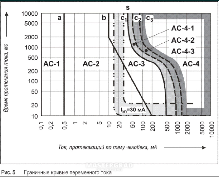

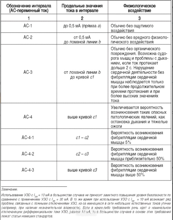

Читал об системах ТТ и TN-C-S, мнения специалистов (увлекательное чтиво, кстати)) ), и случайно попал на ролик об УЗО и доме со старой проводкой, без заземления. И все, залип. Почему в таком доме УЗО не поможет? Я не электрик, но так понимаю работу УЗО - проходит ток через прибор какойнить, появляется утечка - выключается линия. Аргументация специалиста - все равно успеет убить, делайте заземление.
Поможет. УЗО ничего "не знает" о заземлении.
Так себе "специалист". Для наступления необратимых изменений, приводящих к смерти, нужно время. УЗО не ограничивает ток утечки (ток ограничен сопротивлением цепи), но ограничивает время действия.
+1 узо не больше 30 mA успеет отключть но прибори 1 класа с металическими корпусами нужно испоьзывать очень акуратно без заземления, их и вовсе нельзя использовать без РЕ но у на своя. реальность тут 90 % квартир без РЕ... ,ставте УЗО так вы только повысить безопасность
