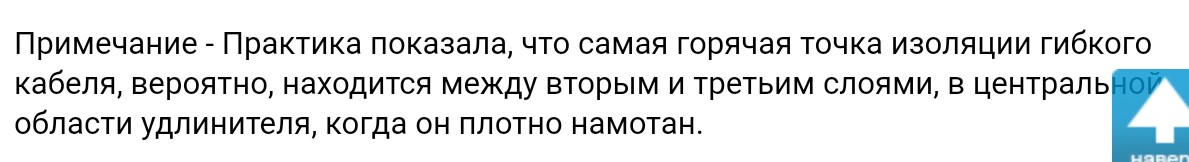

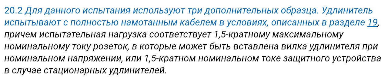

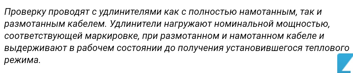

а вот интересные выдержки по намотан/ненамотан: см.вложнгте.
Мне кажется что фраза в третьем скриншоте как-то по-дурацки написана.
Сперва пишут что практика показала, а потом пишут что вероятно.
Они таки проверяли или нет?
И так понятно что температура будет выше в середине пучка.
Видать, задачи такой не стояло.
Вообще, суть этого всего выложенного - удлинитель можно применять как в размотанном виде, так и смотанном. И все страшилки про навивание, про индукцию, про излучение и тд. ничего общего с этим делом, значит, не имеют.
Я считаю, миф развеян! :hlop:
