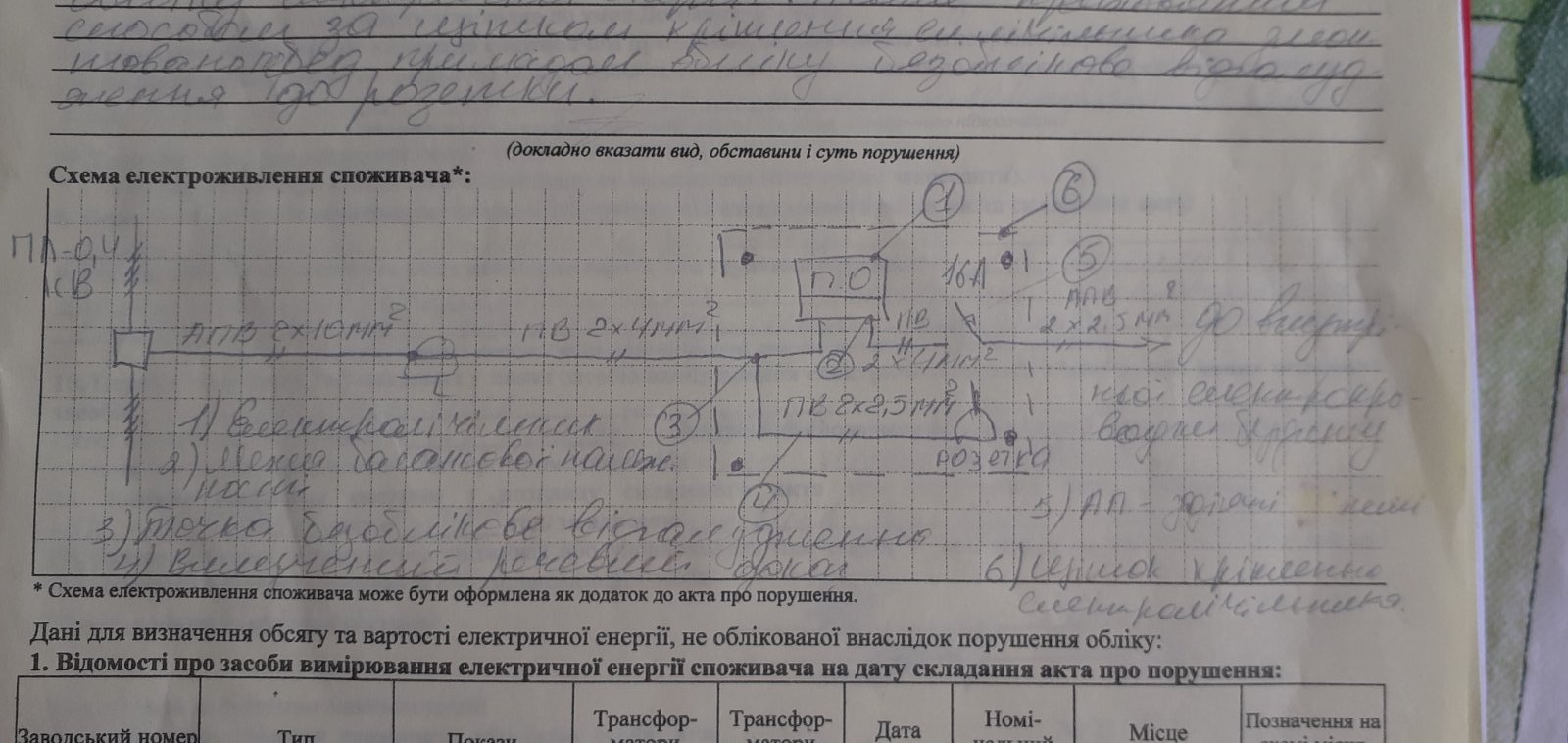

MiroNik Опубліковано: 9 лютого 2021 Поділитись Опубліковано: 9 лютого 2021 Здравствуйте уважаемые специалисты. Сотрудница жены, обратилась с просьбой, помочь найти электрика, который проконсультирует и(или) поможет обжаловать штраф за воровство электроэнергии. В общем ситуация следующая: Проверяющий, как только приехал в село, сразу зашел к ним в дом (было открыто, в доме отец-инвалид) и сразу нашел розетку которая идет мимо счетчика. НО!!!!! видя как бедствует семья - сжалился, и сказал(проверяющий) нарисует схему, по которой штраф будет минимальным. В итоге пришел штраф 50 000грн. Это для них очень большие деньги. Поэтому спрашивают, нет ли спеца, который глянет на схему, и проконсультирует, есть ли шансы обжаловать или уменьшить сумму штрафа. Готовы заплатить мало электрику, а не много штрафа. Ирина 067289I624 Велика Снітинка (Фастовский р-н) З.Ы. Мопед не мой... 2 Посилання на коментар Поділитися на інших сайтах More sharing options...
igorjk Опубліковано: 9 лютого 2021 Поділитись Опубліковано: 9 лютого 2021 Здравствуйте уважаемые специалисты. Сотрудница жены, обратилась с просьбой, помочь найти электрика, который проконсультирует и(или) поможет обжаловать штраф за воровство электроэнергии. В общем ситуация следующая: Проверяющий, как только приехал в село, сразу зашел к ним в дом (было открыто, в доме отец-инвалид) и сразу нашел розетку которая идет мимо счетчика. НО!!!!! видя как бедствует семья - сжалился, и сказал(проверяющий) нарисует схему, по которой штраф будет минимальным. В итоге пришел штраф 50 000грн. Это для них очень большие деньги. Поэтому спрашивают, нет ли спеца, который глянет на схему, и проконсультирует, есть ли шансы обжаловать или уменьшить сумму штрафа. Готовы заплатить мало электрику, а не много штрафа. Ирина 067289I624 Велика Снітинка (Фастовский р-н) З.Ы. Мопед не мой... Если эта розетка существует, то оспаривать нет смысла. Но... штрафные санкции накладывает суд, а не энергопоставляющая компания. И ей (компании) эту сумму еще придется доказывать в суде. Посилання на коментар Поділитися на інших сайтах More sharing options...
Dendnepr Опубліковано: 9 лютого 2021 Поділитись Опубліковано: 9 лютого 2021 Если эта розетка существует, то оспаривать нет смысла. Но... штрафные санкции накладывает суд, а не энергопоставляющая компания. И ей (компании) эту сумму еще придется доказывать в суде. Суд наклывает штрафы???? По электрике???? 1 Посилання на коментар Поділитися на інших сайтах More sharing options...

Tes_mk Опубліковано: 9 лютого 2021 Поділитись Опубліковано: 9 лютого 2021 Может Вам она известна, можете озвучить? Спрашиваю чисто для своего общего развития. Ну или где прочитать. Только не общими словами - читай там, а конкретнее. Орієнтовні штрафи при самовільному підключенні до електричних мереж оператора системи розподілу, за 6 місяців при однофазному підключенні: + Згідно ст. 188 1 Кримінального Кодексу України, крадіжка електричної енергії шляхом самовільного використання без приладів обліку (якщо використання приладів обліку обов'язкове) або внаслідок умисного пошкодження приладів обліку чи у будь-який інший спосіб, якщо такими діями завдано значної шкоди, - карається штрафом від 100 до 200 неоподаткованих мінімумів доходів громадян або виправними роботами на строк до 2 років або обмеженням волі на строк до 3 років. Ті самі дії, вчинені повторно або за попередньою змовою групою осіб, якщо вони завдали шкоду у великих розмірах - караються позбавленням волі на строк до 3 років. ЗЫ накладання штрафу передбачено не лише Правилами роздрібного ринку електричної енергії, а ще й Кримінальним Кодексом України 1 Посилання на коментар Поділитися на інших сайтах More sharing options...

Tes_mk Опубліковано: 9 лютого 2021 Поділитись Опубліковано: 9 лютого 2021 Разве по сечению провода? Раньше считали по суммарной мощности потребителей в доме. Потребителей у вас может быть "миллион", но вы физически не возьмете больше чем позволит сечение. 1 Посилання на коментар Поділитися на інших сайтах More sharing options...

Tes_mk Опубліковано: 9 лютого 2021 Поділитись Опубліковано: 9 лютого 2021 С 8.4.7. и далее. То же самое. да почитайте в конце концов там куча вариантов, но они сводятся к з найменшої сили струму спрацювання комутаційних апаратів, що задіяні у схемі підключення електроустановки до електричної мережі (за умови, що зазначена сила струму спрацювання менша сили струму, визначеної виходячи з поперечної площі перерізу проводів (кабелів), що використані у схемі підключення за умови, якщо визначена таким чином потужність не перевищує дозволену потужність для цієї точки комерційного обліку, зазначену в договорі з оператором системи Посилання на коментар Поділитися на інших сайтах More sharing options...
