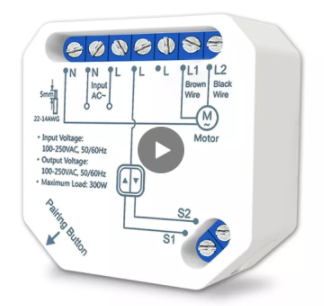

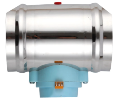

Шановне панство! Шукую рішення з реалізації одного проекту. Ввідні дані: термо-будинок 120 м2. Пасивна вентиляція. Проблеми із притоком повітря під час роботи кухонної витяжки взимку (морозне повтря через вікна вихолоджує приміщення). Суть в організації притоку із вулиці шляхом мотажу в стіну труби 150 із електроклапаном, котрий буде відкриватись коли працюватиме витяжка. Електроклапаном буде керувати розумне реле через wifi мережу та дублюватись керування через вимикачі. Питання! Як можна пов"язати витяжку із реле для автоматизації? Наперед спасибі за допомогу! :beer:

S1 S2 подача фази на режим 1 і режим 2, тобта закрити і відкрити. Від витяжки ще можна прокласти кабель але буде лише одна фаза S1 - коли та працює. Нам потрібна інша фаза S2 для закриття... а от де її взяти.... тим паче, що для модуля для керування фази повинні надходити від вимикачів NO.
Я так розумію ви пропонуєте поставити кінцевики на витяжку?

З практики вихолодження через вікно проходить швидше. В моєму випадку під натяжною стелею буде влаштована утеплена повітророзвідна система і за допомогою врізних решіток повітря буде надходити в кімнату (кладову) зі сторони стелі. Варіант підігрівання теж розглядається.
или задвижка с возвратной пружиной
клапан уже придбаний з Алі, так що тепер танцюю навколо нього. Реле для управління брав також звідти, щоправда для керуння ролетами - цей варіант найкраще підходить для цього. Звісно управляти можна і з додатку на телефоні, але боюсь що дитина, чи навіть дружина, можуть просто забуватись вмикати приток(( от для цього і автоматизую:)
А вы уверены, что там нужна именно другая фаза, именно сдвинутся по фазе?
У меня приводы Белимо на вентиляции и они тоже управляются двумя "фазами", но это просто два входа одной фазы. При наличии одного входа, заслонка повернута в одну сторону, при добавлении другого - поворачивается в другую. Т.е. на одном входе напряжение есть всегда, а коммутируется другой.
ну если это отдельно для открыть и отдельно для закрыть, то вот например
даже в самом дешманском реле есть выходы NO и NC релюшки
ecshop.com.ua/p109907-promezhutochnoe_rele_oir_1_kont_16a_12v_ac-dc
то, что включает вытяжку заводится и в это реле, а уже два провода между которыми перекидывается управляющее напряжение уходит в это умное реле
виходить що для управління задвижкою потрібне лише це одне реле. Фазу із мотора витяжки пускати на катушку, а фазу для задвижки на управління
а що, там котушка реле на 220 вольт?
Знайшов і на 230. ecshop.com.ua/m/p109905-promezhutochnoe_rele_oir_1_kont_16a_230v_ac
